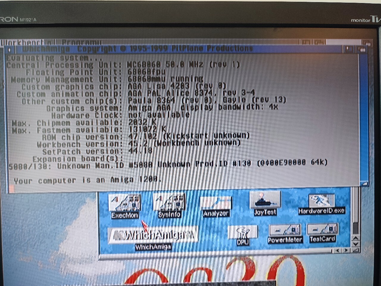

Jest na Falcona jakiś program który poda takie informacje jak na Amidze:
https://a.allegroimg.com/original/1e30b … c215b617b2
że MMU running itp...?
np. Sysinfo:
https://sites.google.com/site/stessenti … ls/sysinfo
O ile pamiętam jest jeszcze Morton, który wiele rzeczy podaje (o ile mnie pamięć z nazwą nie myli)
Cyprian: gdyby to było takie oczywiste to bym nie pisał :)
Próba uruchomienia sysinfo kończy się tak
A te programy co działają nie pokażą nic o MMU, koprocesor owszem. A mi chodzi o to taki który pozwoli odróżnić LC od EC.
CT60e przy starcie komputera pokazuje informacje o modelu i rewizji procesora.
Poczytałem trochę Amigowe fora i to nie jest chyba takie proste :)
OK, rozróżni LC/EC od pełnego ale nie LC od EC. Teoretycznie LC nie ma FPU a EC dodatkowo MMU. trzeba pamiętać, że część to były procesory wyższej "klasy", w których dany fragment nie przeszedł testów dlatego takie rozróżnienie może być problematyczne. Na szybko wystarczyłoby odpalić "coś", co wymaga MMU, jeśli to rzeczywiście EC - to nie pójdzie.
