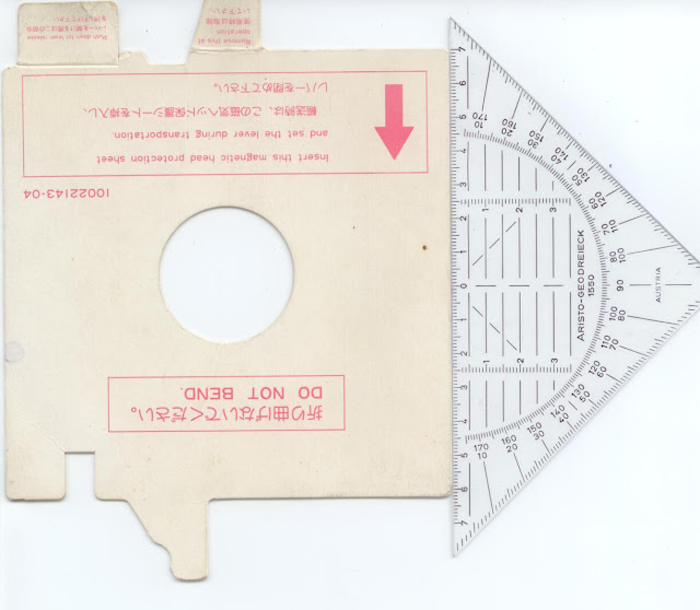

Do wygodnego wyciągania wkładki z napędu.
Tu zdjęcia:
http://lh4.ggpht.com/_ydeX8VpoEeM/S476RjgX_XI/AAAAAAAAAXM/m1YKzqcs6Rs/s640/IMG_5249.JPG
http://picasaweb.google.pl/lh/photo/KD8 … directlink
http://picasaweb.google.pl/lh/photo/FY6 … directlink
Ostatnio edytowany przez BartoszP (2010-03-04 01:15:52)
Odp: Reanimowanie Atari 1050
Oczywiście wkładka (lub dyskietka) na zdjęciu powinna być "do góry nogami", bo można się teraz zasugerować, że języczek wchodzi "głębiej" ;) gdy tymczasem ma wystawać...

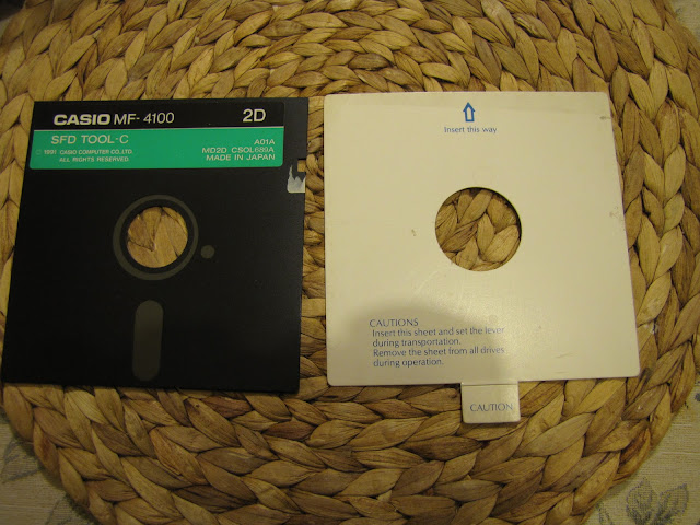

Vasco/Tristesse napisał/a:
języczek [..] ma wystawać...
w takim razie mamy jednak inne "wkladki" blokujace glowice i mechanike stacji. Moja wyglada tak:
http://lh5.ggpht.com/_eAJGKxpwt8o/S5D0EXHfKNI/AAAAAAAAANg/9Ug6CJquz7E/s640/wkladka.jpg

No i słusznie. Języczek jest po innej stronie niż ...j ;)
