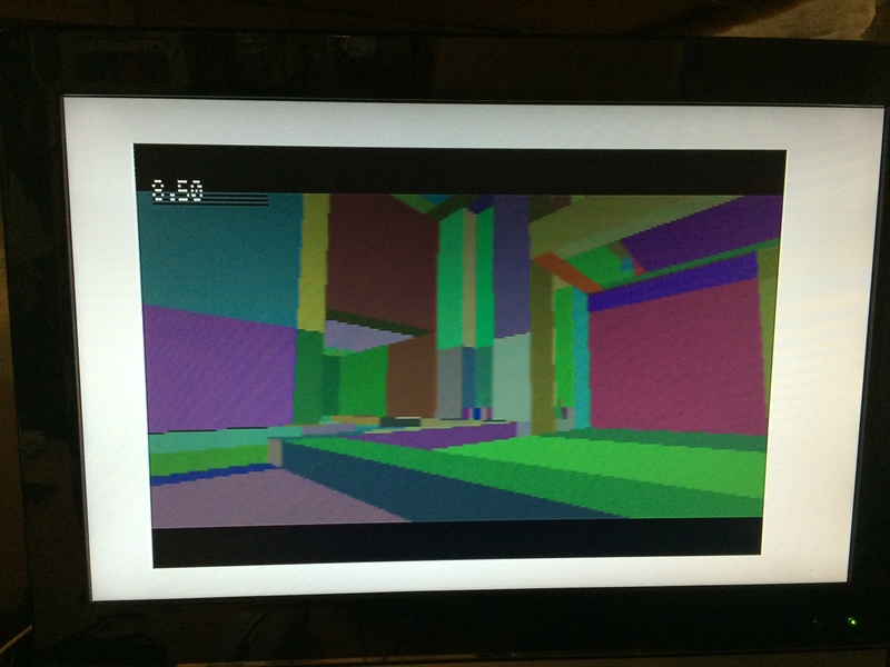

i jeszcze zdjęcie z Falcona (nie moje)
http://www.atomic-skulls.de/temp/q2_small.jpg
Więcej tutaj
