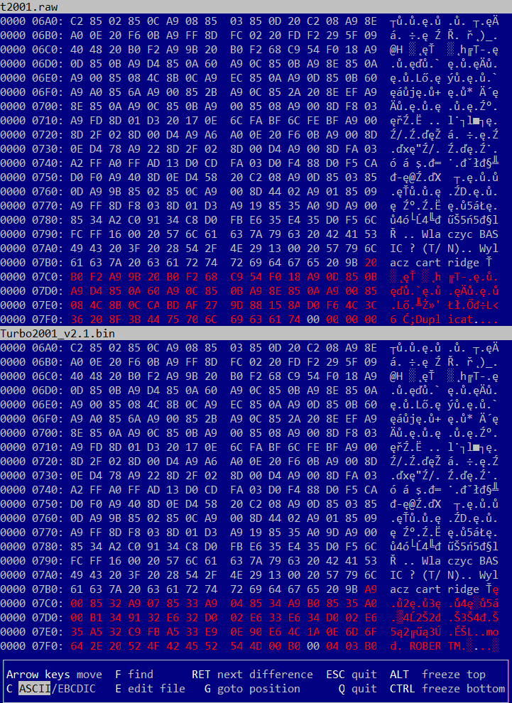

Patrząc jeszcze trochę na kod, widać że w miejscach w których w oryginalnym cartridge były procedury kopiujące obszar $B000-$B7FF na miejsce docelowe (czyli $700-$EFF) pojawiły się nowe procedury udające uruchomienie cartridge (np. ustawienie memtop na $A000, potem otwarcie ekranu, etc.). Dokonując porównania obu plików widać dokładnie, że zmian dokonano tylko w tej części odpowiedzialnej za start i uruchomienie:
https://pigwa.code32.org/aa/T2001_cart_vs_file.png
Reszta pliku jest identyczna, tak więc to co jest na cartridge który posiadam jest dokładnie tym co było źródłem do powstania pliku BOOT/XEX udostępnionego przez Blukiego. Szkoda że autor tej konwersji (Cart --> BOOT) mieszał w oryginalnym obrazie carta... ja robiąc dumpy/loadery zawsze zachowuję plik w oryginalnej postaci... nawet w przypadku wersji XEX zachowuję strukturę oryginału, tak aby dało się ją wydobyć z pliku, ale widać czasy były takie że nikt nie myślał w kategoriach zachowania oryginału :) Na szczęście zachowały się oryginalne carty :) W przeciwnym wypadku trzeba byłoby "odkręcać" zmiany ręcznie, ale to już nie byłby oryginał :)

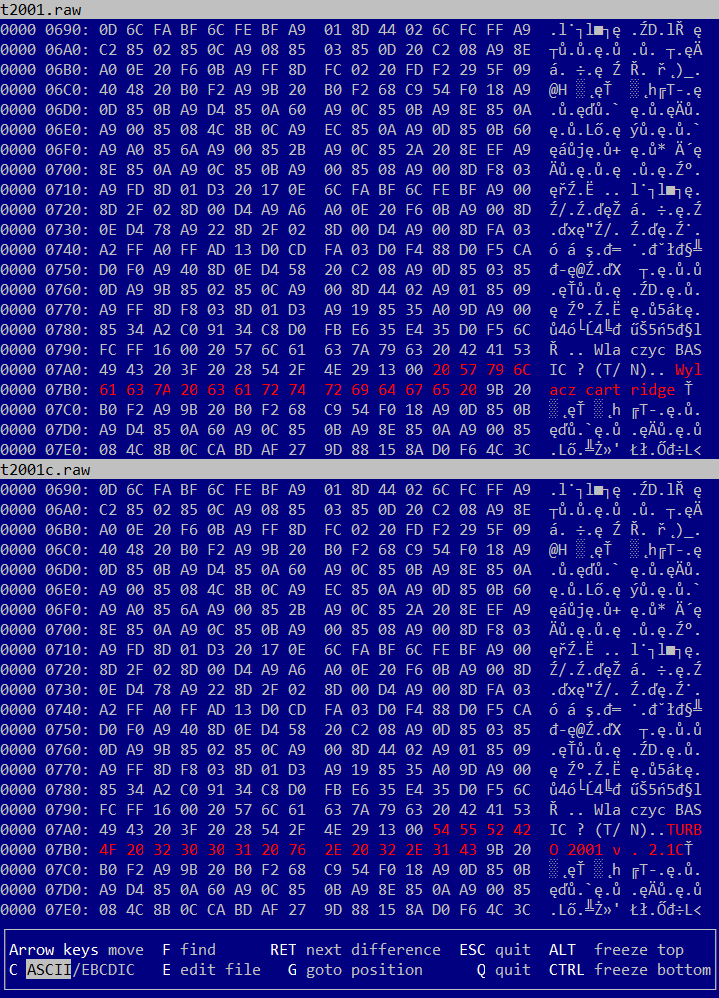

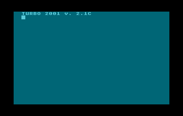

EDIT: zobaczyłem że w "paczce" softu od Blukiego jest jeszcze jeden plik opisany jako "Turbo 2001C":
https://pigwa.code32.org/aa/Turbo2001v2.1c.png
Sprawdziłem i okazało się że jedyna różnica to zastąpienie napisu "Wylacz Cartridge" napisem "TURBO 2001 v. 2.1C":
https://pigwa.code32.org/aa/T2001_2.1_vs_2.1c.png
