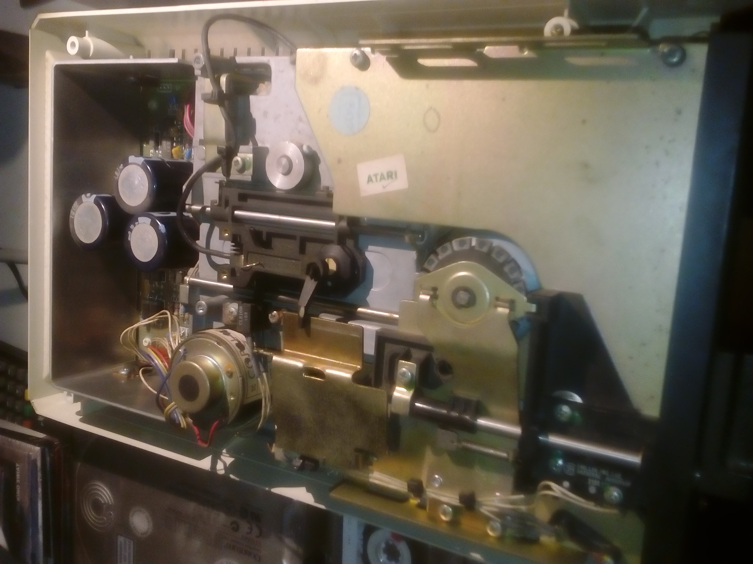

Panowie, to jest zajebiste w **** ;). Przepraszam ponownie za jakość zdjęć, wykonałem je szczotką do czesania psa - nic innego nie miałem pod ręką.
Oto nasz pacjent
Rozbieramy to:

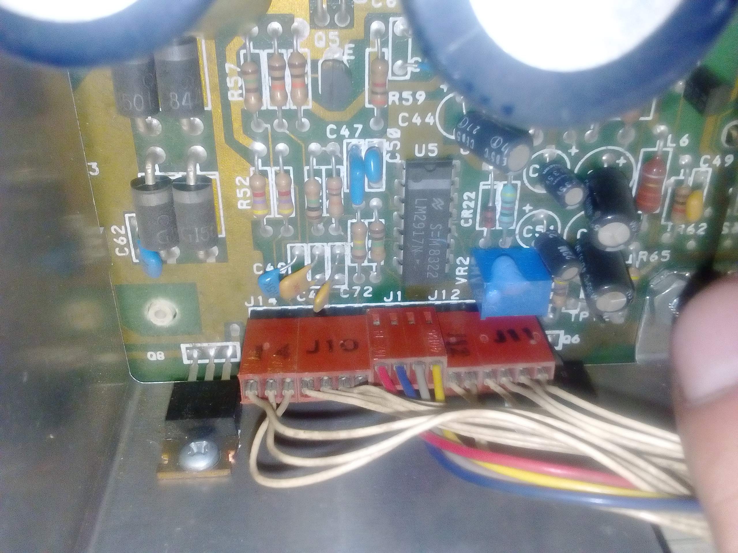

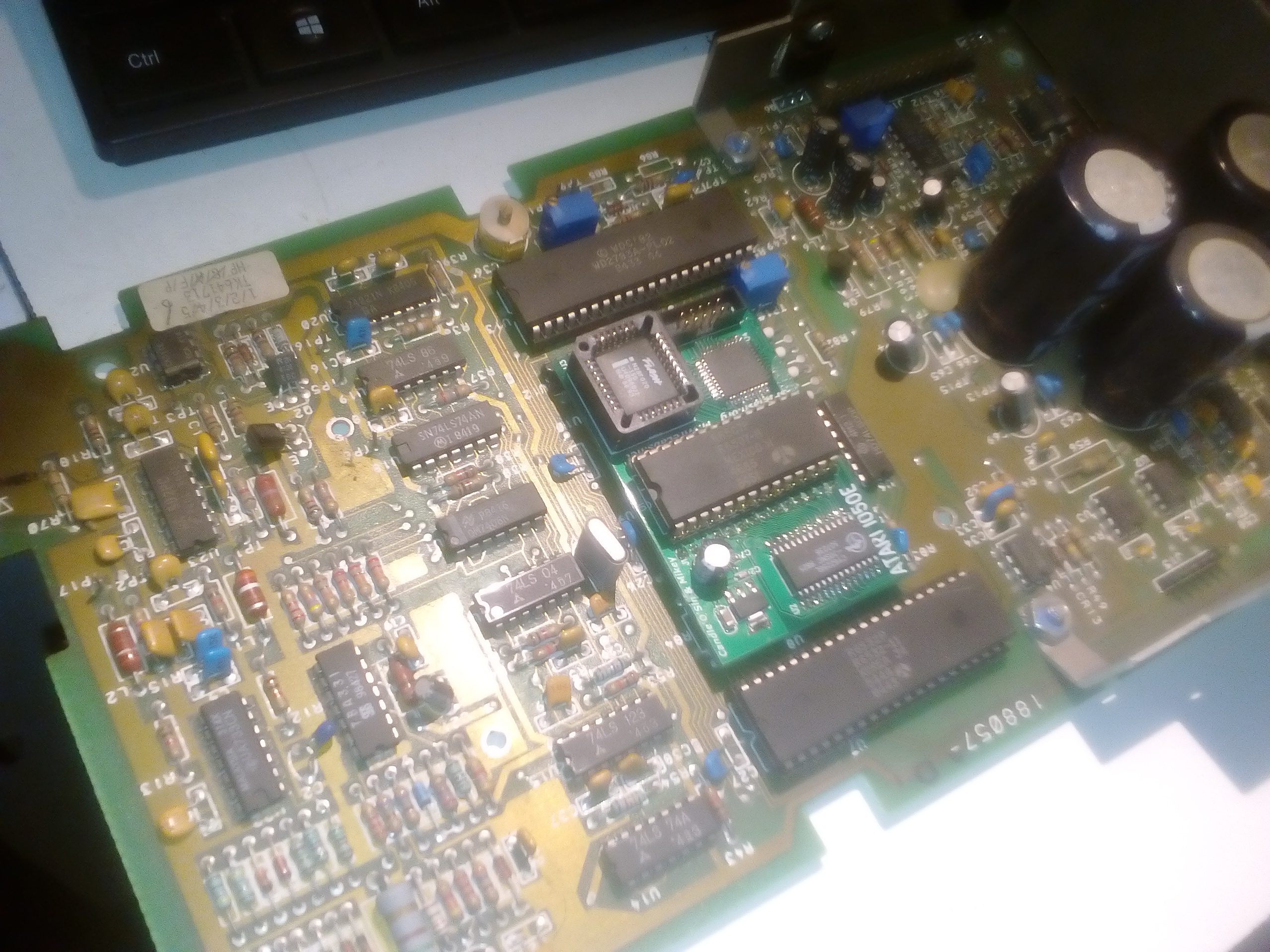

szukamy, lub chledamy układu 6507, wyjmujemy go wsadzając go do podstawki w pcb_1050e, wyciągamy z płyty stacji sąsiadujące z 6507 dwa układy:

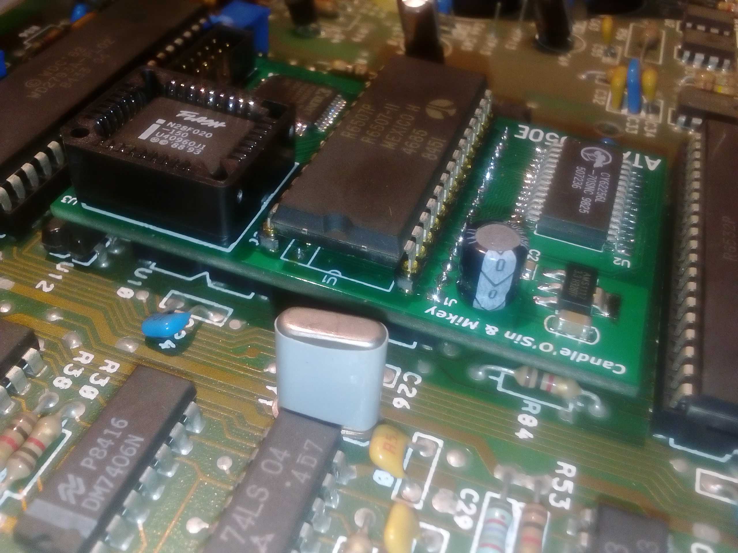

.. a oto i nasz dobrodziej :)

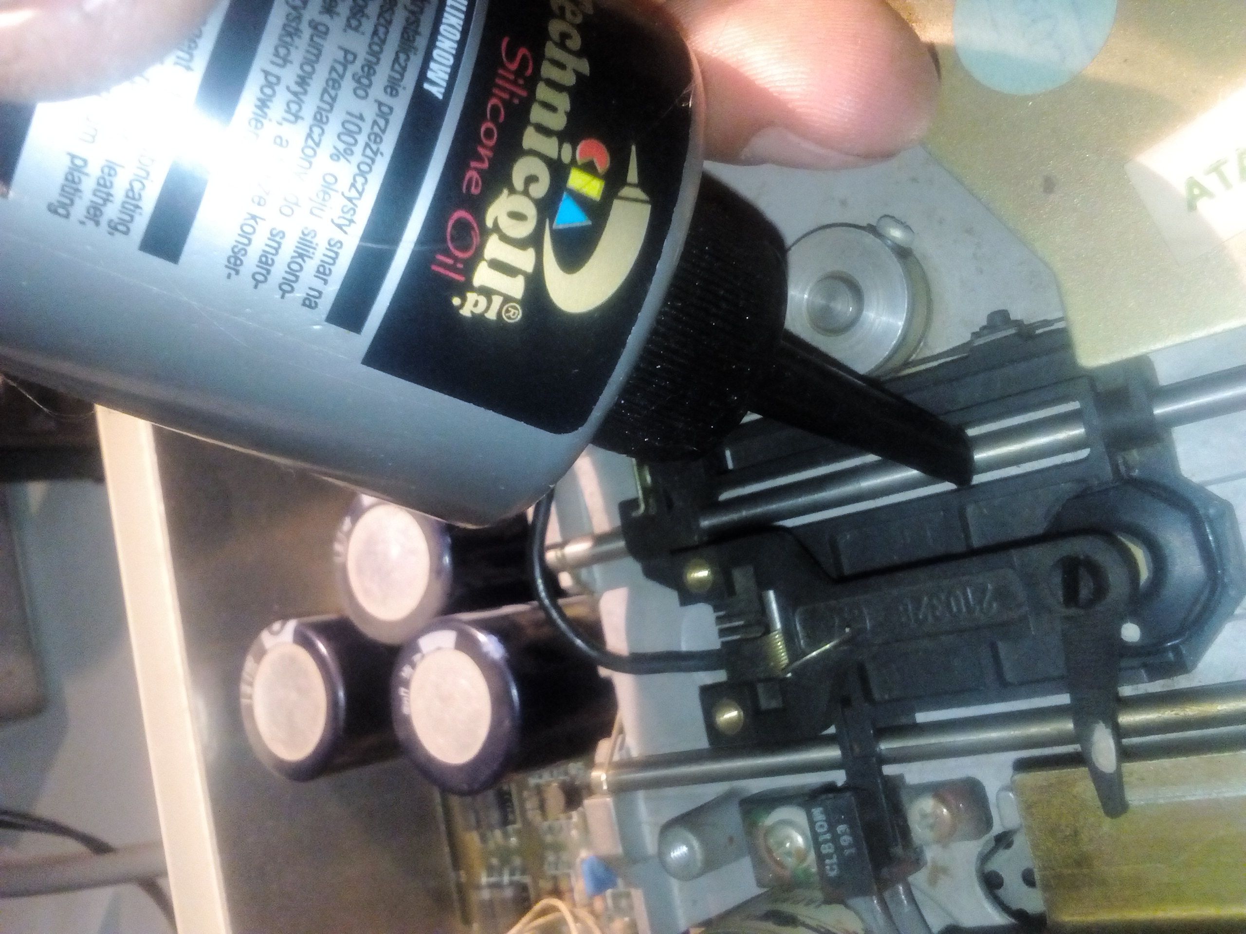

można prowadnice posmarować smarem silikonowym, będzie ciszej :D

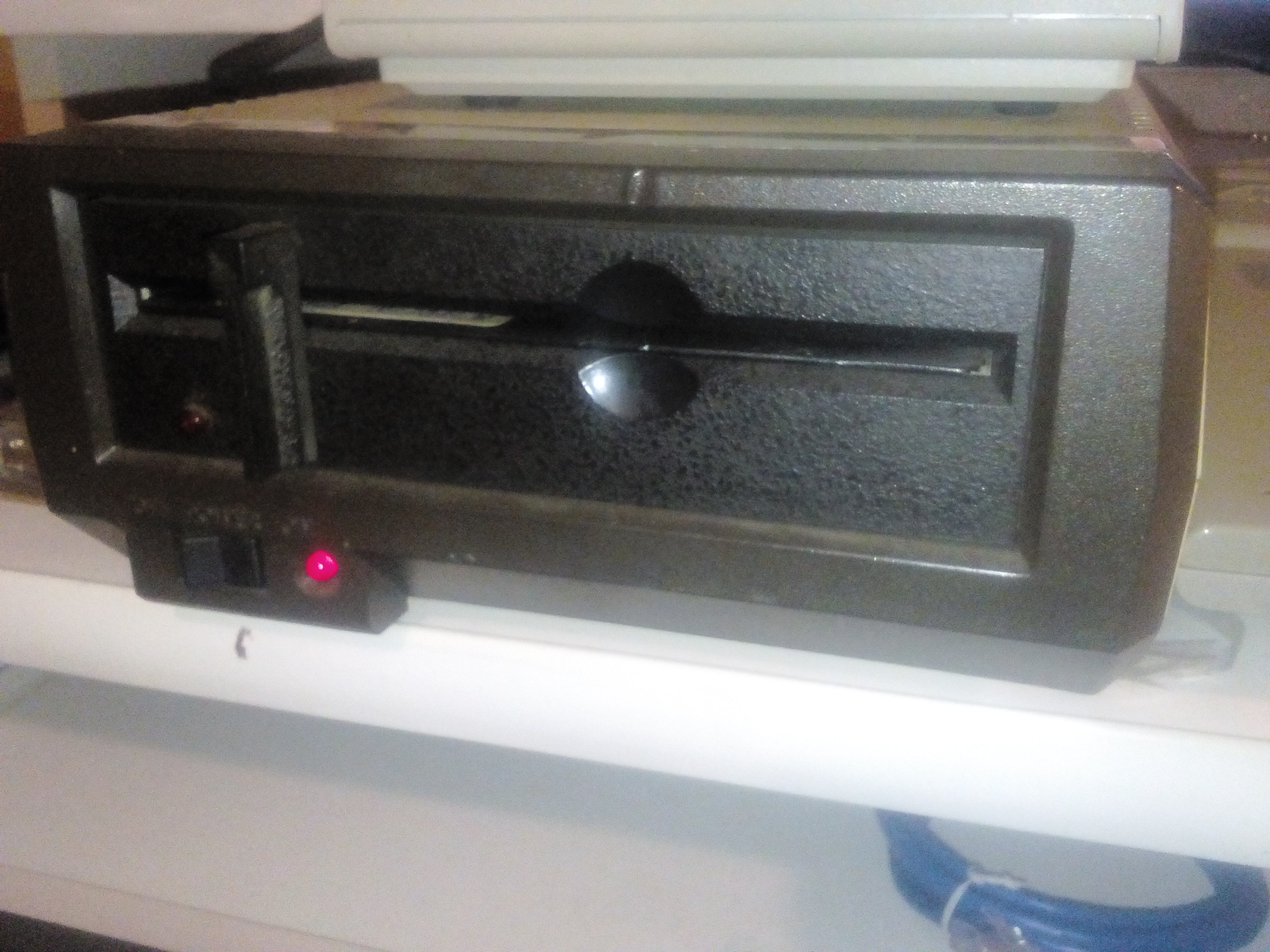

testy trwają, więc nie skręcam ;)
Jak na razie, to wszystko funkcjonuje bez zarzutu, choć mam już pewne przemyślenia w stosunku do tego, co można by w rom stacji wrzucić ;)

zabrakło zdjęcia typu stacja przed samym włożeniem 1050e do środka (cpu w podstawce, reszta wypatroszona)

Candle - HSIO z U1MB działa, w PBI Bios trzeba wyłączyć "HardDisk". Mimo to jestem zwolennikiem wrzucenia turboloadera do romu tak, jak ma to TOMS.
