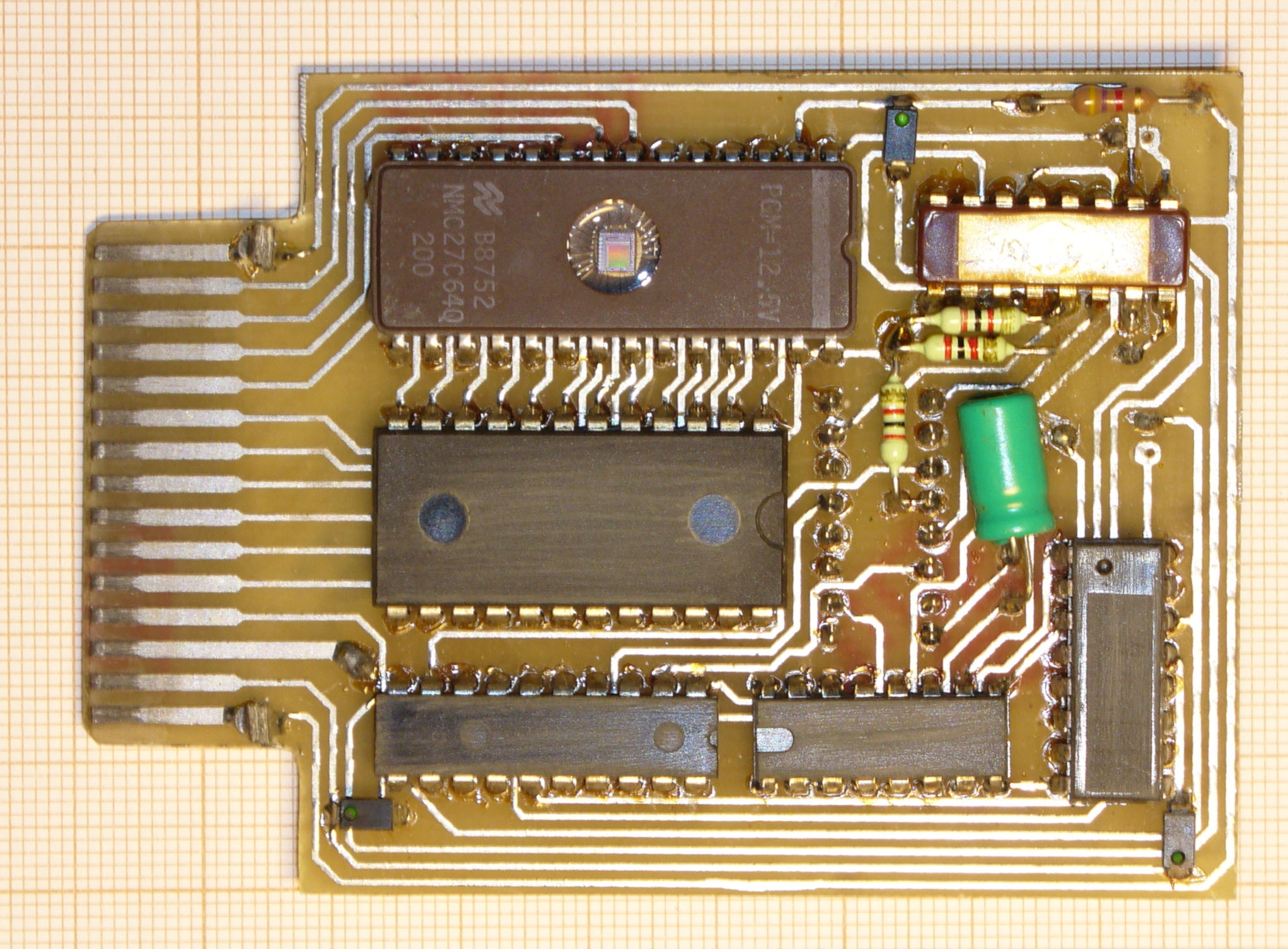

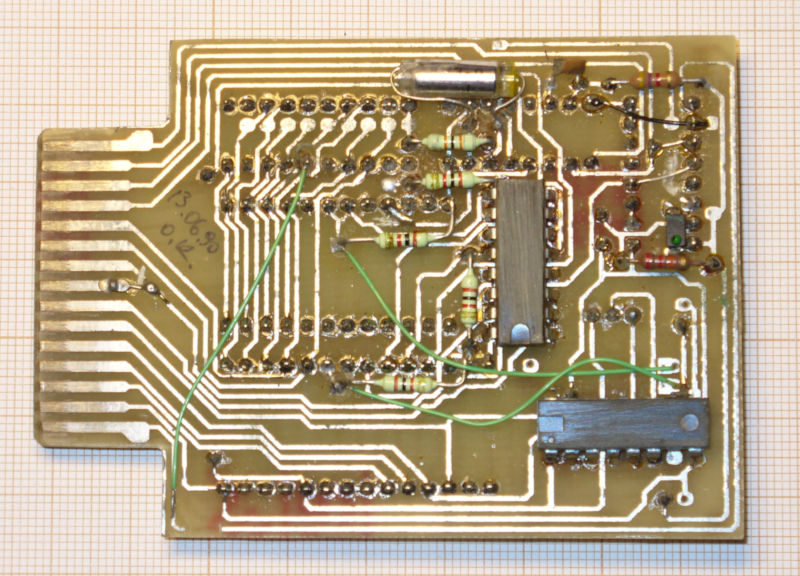

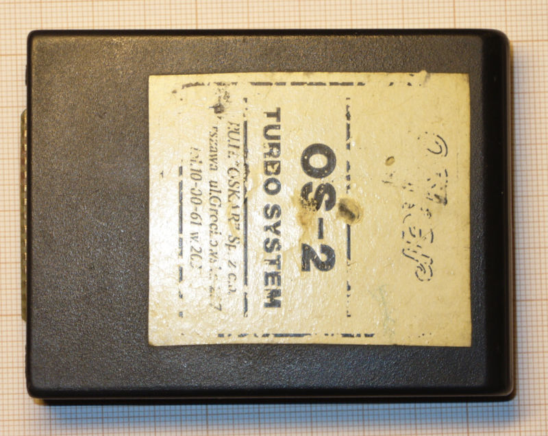

To ja jeszcze jedno, aby nie zapomnieć... gdy przeglądałem te pliki z CAS-Archive od Strykrea, które były zapisane przez Turbo Copy 3/4 to w obrazach taśm od "OSKAR" zobaczyłem ten napis:
*** POLECAMY REWELACYJNY SYSTEM OS-2 TURBO *** OS-2 TURBO (C) BY "OSKAR" 1990
i wtedy przypomniało mi się że mam coś takiego w zbiorach:
http://seban.pigwa.net/aa/oskar_os2/oskar_os2_cart.jpg
PCB strona górna (top):
http://seban.pigwa.net/aa/oskar_os2/oskar_os2_pcb_top.jpg
PCB strona dolna (bottom):
http://seban.pigwa.net/aa/oskar_os2/oskar_os2_pcb_bot.jpg
Niestety ten cart który posiadam jest martwy, nie mam do niego magnetofonu, etc. nawet nie pamiętam jak się dostał w moje ręce. Ktoś coś więcej może na ten temat powiedzieć? Jakieś materiały? Nagrania turbo w tym systemie? Instrukcja? Ktoś posiada taki cart jeszcze?
Wszystkie scalaki zatarte, ale pewnie da się zdekodować to tylko kwestia czasu. Pytanie czy jest sens skoro nie będzie żadnych innych materiałów. Jeżeli ktokolwiek wie coś na ten temat albo ma jakieś informacje proszę o podzielenie się tymi danymi.

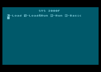

W tej paczce ze stuffem do Turbo2000 którą kiedyś udostępniłem, a do której linkował QTZ jest coś takiego jak "generator kasety systemowej", chyba się już gdzieś wypowiadałem o genezie powstania tego softu, niemniej jednak teraz to co istotne: tymże generatorem można wygenerować kasetowy plik boot, który załaduje dołączony do niego system turbo 2000F.

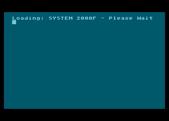

Tu masz już gotowego CAS-a zawierającego ładowany w standardzie system 2000F: SYSTEM 2000F - bootable.
Przy ładowaniu i po załadowaniu powinno to wyglądać tak:
http://seban.pigwa.net/aa/t2000f/sys2000f_loader.png   http://seban.pigwa.net/aa/t2000f/sys2000f_main.png

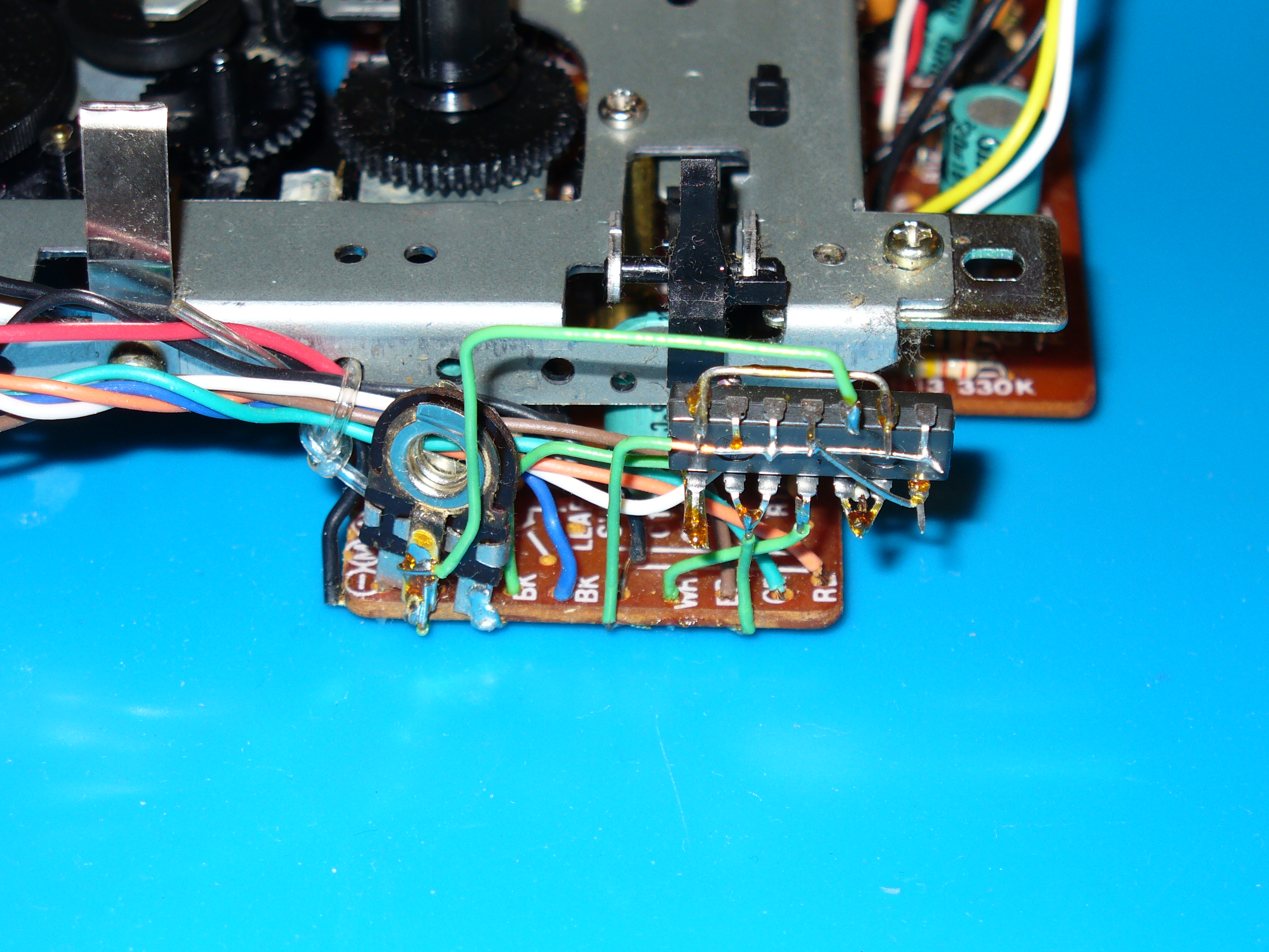

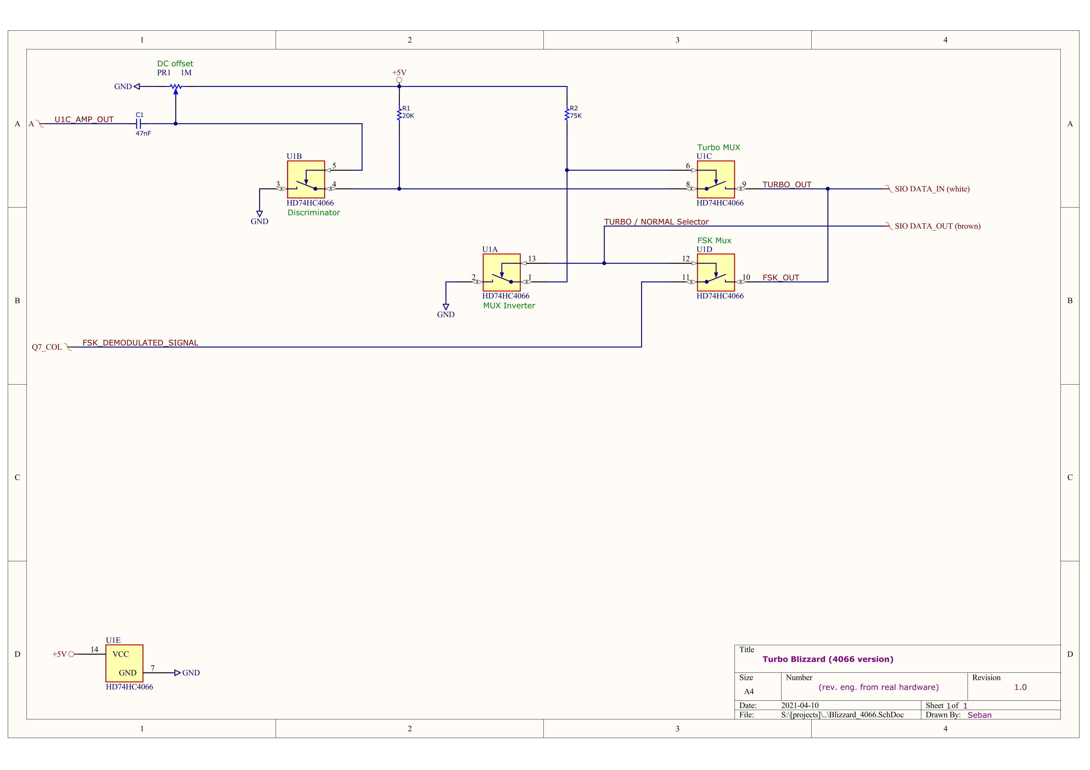

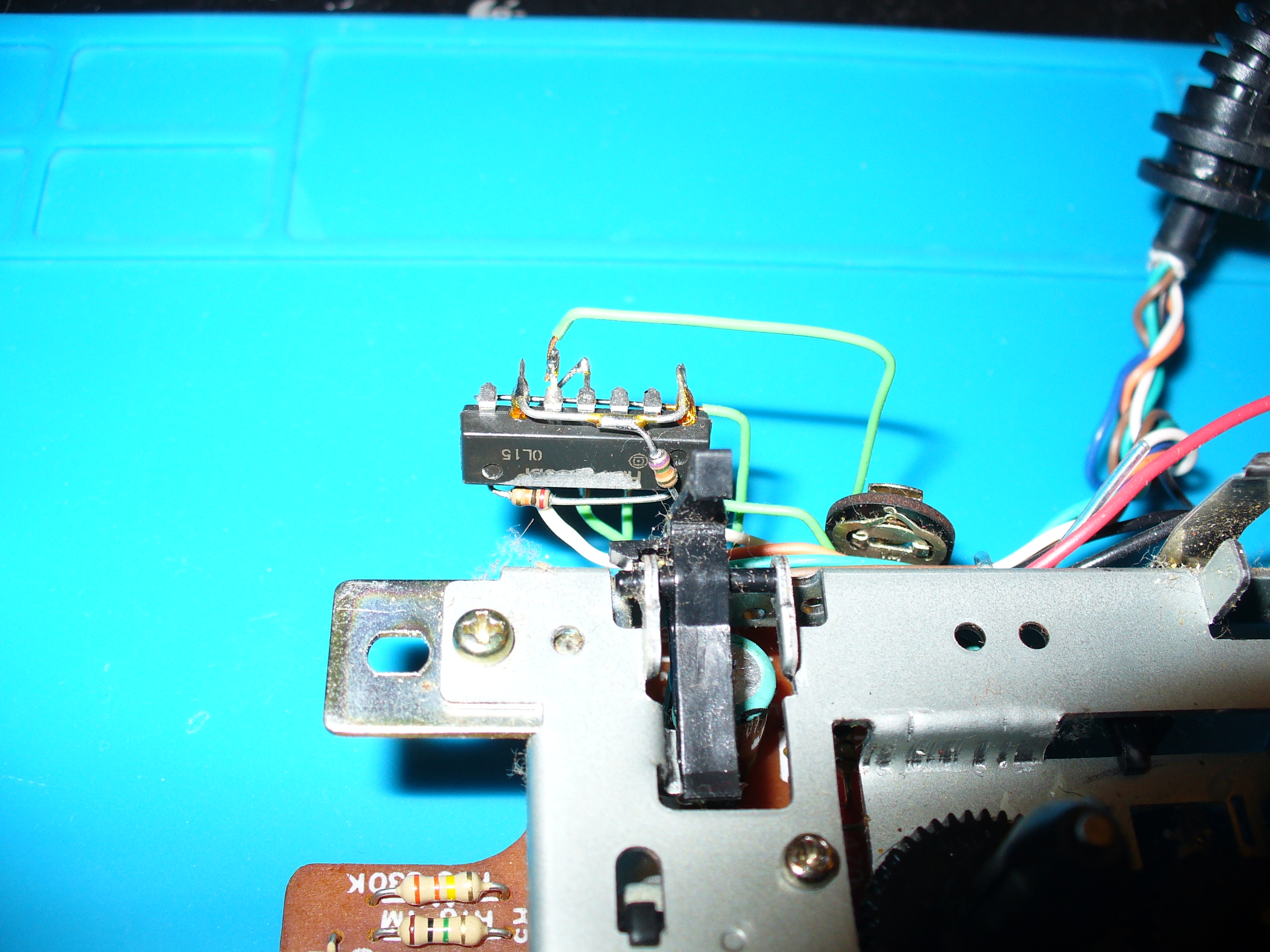

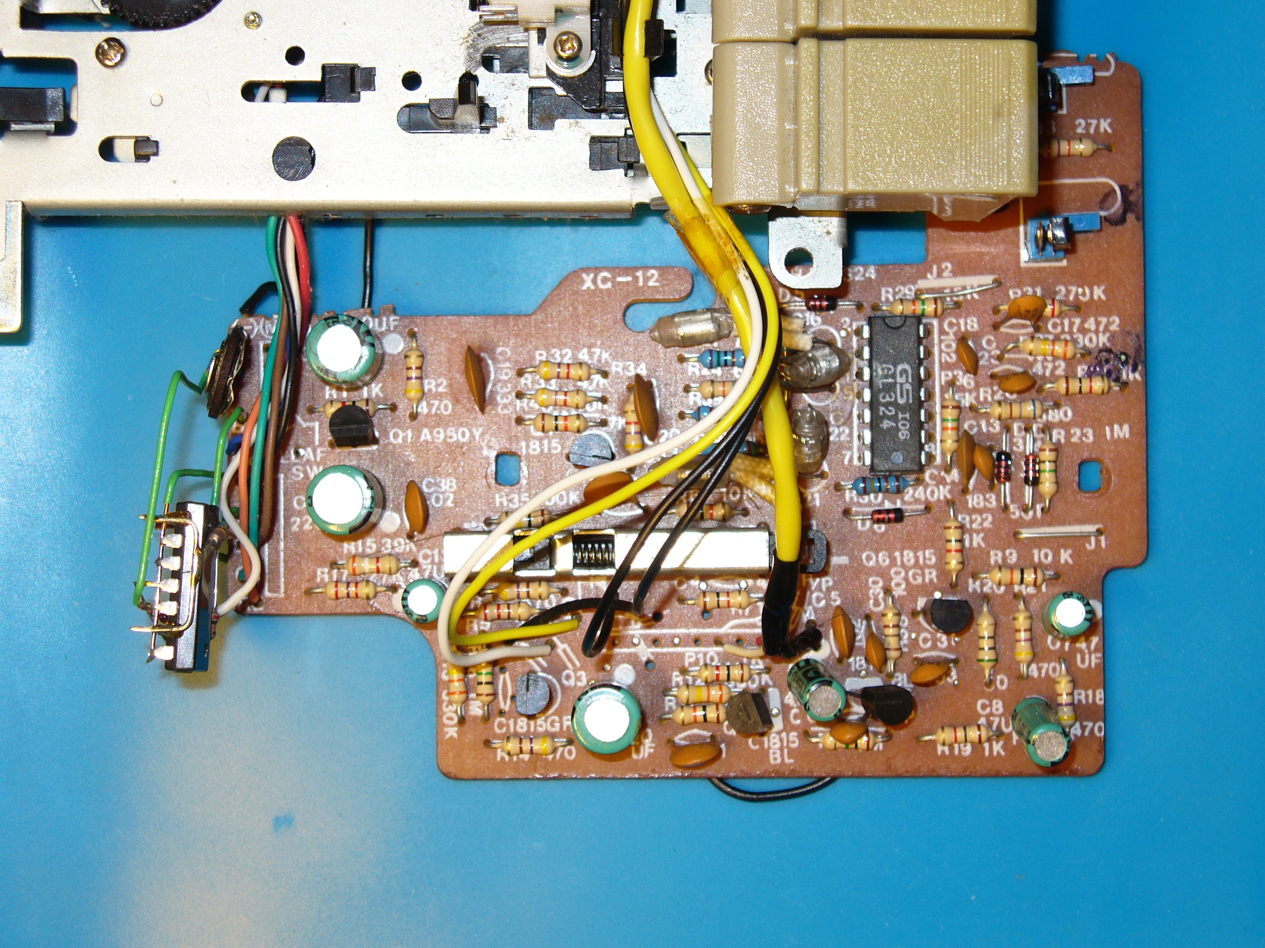

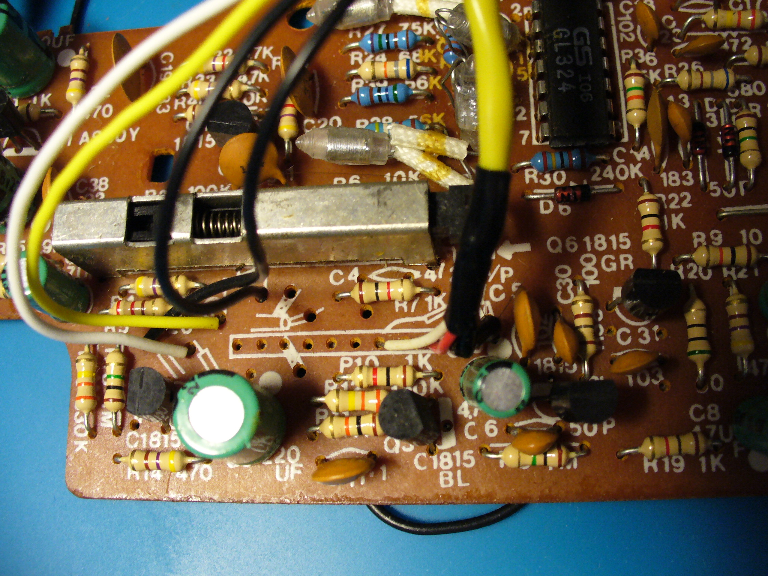

Dziś będzie szybka i zwięzła akcja, jeden z magnetofonów od uicr0Bee posiada ciekawą wersję Blizzarda, nazwijmy ją "ultra-minimalistyczną". Zacznijmy od widoku samego turbo zamontowanego w magnetofonie:
http://seban.pigwa.net/uicr0bee/turbo_systems/Blizzard_4066/turbo2.JPG
http://seban.pigwa.net/uicr0bee/turbo_systems/Blizzard_4066/turbo1.JPG
No i to już właściwie wszystko, cały Blizzard :) Scalak "spiłowany", ale okazało się że "zgadnięcie" co do za układ przyszło mi dość prosto, ponieważ ku mojemu zdziwieniu zrobiłem coś podobnego lata temu, ale o tym za chwilę, szybki rzut oka na PCB:

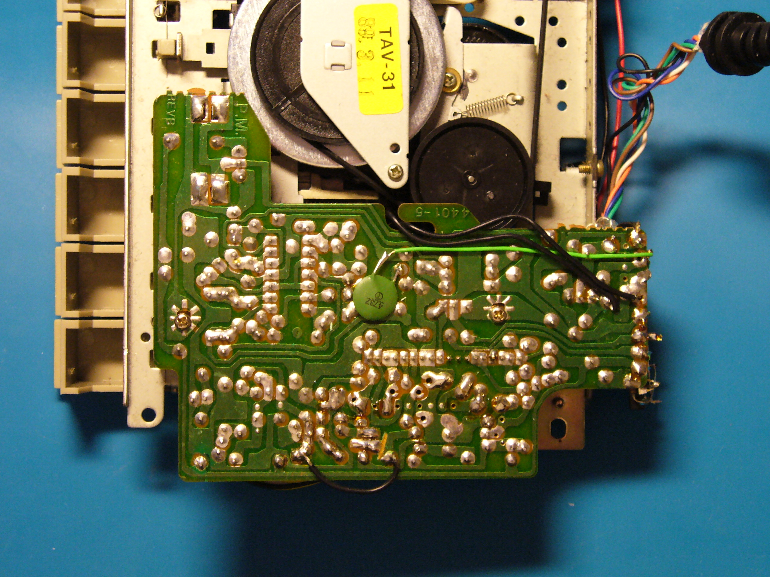

Spód:
http://seban.pigwa.net/uicr0bee/turbo_systems/Blizzard_4066/pcb_bot.jpg
Góra:
http://seban.pigwa.net/uicr0bee/turbo_systems/Blizzard_4066/pcb_top.jpg
Jeszcze powiększenie kawałka PCB pokazujące, standardowe usunięcie kondensatora C4 (4.7 nF) przy głowicy uniwersalnej, które umożliwia zapis/odczyt szerszego pasma częstotliwości (a takiego wymaga Blizzard):
http://seban.pigwa.net/uicr0bee/turbo_systems/Blizzard_4066/pcb_top_zoom.JPG
Dodatkowy czarny kabel widoczny na spodzie PCB łączy kolektor Q6 (sygnał po wstępnym wzmocnieniu z kanału prawego /danych/) z wejściem wzmacniacza kanału lewego C11, dodatkowo Q3 zostaje odcięty (widać przecięcie ścieżki na PCB). Ta modyfikacja ma na celu możliwość podsłuchu ścieżki danych zapisanych w kanale prawym, normalnie na wyjściu audio Atari jest słyszana (zazwyczaj pusta) ścieżka lewa plus nie niewielki przesłuch z prawego kanału, tutaj celowo kanał prawy zostaje uwydatniony, aby można było łatwiej podsłuchać sygnał danych podczas odtwarzania taśmy.
Teraz pozostaje kwestia zastosowanego układu, któremu montujący system turbo zatarł napisy, zostało logo producenta, oraz początkowa litera "H" która nie mówi nam za wiele, bo symbol większości układów od Hitachi (to właśnie logo Hitachi widać) zaczyna się od litery H.
Analizując układ połączeń i sygnałów bardzo szybko dojdziemy do tego że nie może być to żaden standardowy układ TTL (nie pasuje nijak sposób podłączeń sygnałów wejściowych czy wyjściowych). Jedyne co się zgadza to zasilanie (pin 7 -> masa, pin 14 +5V). Układ jest zasilany cały czas z 10 pinu gniazda SIO (+5V/Ready).
Po chwili zastanowienia co to może być za układ dość szybko mnie "oświeciło", ale tylko dlatego że kiedyś zaprojektowałem sobie własną wersję Turbo 2000F (bez przełącznika) w którym przełączenie turbo/normal było realizowanie linią SIO_DATA_OUT (tak jak w przypadku Blizzarda). Dumnie ten projekt nazwałem Code3 Turbo, ale to już temat na zupełnie inny wątek, pewnie i kiedyś przyjdzie pora i na to. Ja w swojej wersji turbo zastosowałem układ zawierający 4 klucze analogowe, czyli popularny i w miarę tani 74HC4066 i tylko dzięki temu faktowi dość szybko skojarzyłem pinout tegoż układu z tym co mamy "nadrutowane" w tym magnetofonie, teraz rozrysowanie schematu stało się już tylko formalnością, zatem (obrazek jest w wyższej rozdzielczości, po pobraniu będzie bardziej czytelny):
http://seban.pigwa.net/uicr0bee/turbo_systems/Blizzard_4066/bliz_4066_sch.png
Schemat w wersji wektorowej (PDF): Blizzard 4066 version.

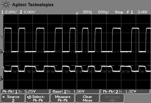

Zastanawiacie się jak to działa? przy tak minimalnej ilości elementów i bardzo prostej konstrukcji? Autor tego rozwiązania wykorzystał tak jak autor Turbo 2000F, maksymalnie to co było dostępne w magnetofonie Atari, zawsze mnie zastanawiało czemu autorzy innych wersji dokładają swoje wzmacniacze i to kilka ich stopni zamiast skorzystać z tego co już jest w wewnątrz magnetofonu Atari. W wypadku tej konstrukcji sygnał to interface turbo jest pobierany już po wzmocnieniu bezpośrednio z 8 nogi LM324, na tej nodze występuje już wstępnie ukształtowany sygnał o amplitudzie zbliżonej do ~1.5V, ten sygnał jest właśnie wykorzystany jako sygnał wejściowy przeznaczony do dalszej obróbki w interface turbo.
Tylko jak sygnał o tak dość niskiej amplitudzie przekształcić w sygnał cyfrowy mając do dyspozycji tylko "klucze" analogowe, które nie posiadają żadnego wzmocnienia? Autor rozwiązania wpadł na genialny w swojej prostocie pomysł i stworzył sobie z jednego z kluczy analogowych dyskryminator który dokonuje przekształcenia tego sygnału na sygnał o amplitudzie 5V, do kompletu osiąga na tyle stroma zbocza że cały interface działa dość pewnie i bezbłędnie, zaprezentują może zrzut ekranu z oscyloskopu prezentujący jak skutecznie działa ów dyskryminator, dolny przebieg obrazuje sygnał pojawiający się na pin 5 układu 4066 (a wiec noga sterująca kluczem U1B, górny przebieg pokazuje już sygnał występujący na pinie 4, układu... a więc ukształtowany już sygnał Turbo:
http://seban.pigwa.net/uicr0bee/turbo_systems/Blizzard_4066/bliz_4066.png
Aby zrozumieć prostotę działania tegoż układu złożonego z jednego klucza analogowego, prześledzimy układ wejściowy... należy zwrócić uwagę na parametry sygnału jakie uzyskuje się na pinie 5 (widać  je na zrzucie ekranu z oscyloskopu). Sygnał o amplitudzie ~1.5V jest pobierany jak wcześniej pisałem z 8 pinu LM324, kondensator odcina składową stałą sygnału, ale ma też inne zadanie... bo za chwilę mamy nasz potencjometr regulowany PR1 który służy do ustawienia przesunięcia sygnału (DC offset) względem masy, przesunięcie to jest dokonywane aby dostosować sygnał turbo tak aby jego amplituda i przesunięcie sygnału ku górze (względem masy) powodowało aby ten sygnał mieścił się w zakresie przełączania klucza analogowego, tzn. aby dolny poziom sygnału nie powodował jeszcze zadziałania klucza, natomiast górny poziom sygnału spowodował już przełączenie (zadziałanie) klucza. Do regulacji mamy właśnie potencjometr PR1 który umożliwia takie przesunięcie sygnału aby powodował on przełączanie klucza w zależności od zmian amplitudy prostokątnego sygnału przychodzącego z LM324. Ponieważ jak widać na schemacie klucz po włączeniu może podać tylko i wyłącznie masę, niezbędny jest rezystor domyślnie ustalający stan "1" na wyjściu dyskryminatora, jest to tzw. "pull-up", czyli rezystor podciągający linię wyjściową do +5V, gdy klucz zadziała lina wyjściowa klucza (pin 4) zostanie ściągnięty do poziomu masy. Zatem możemy zauważyć również że to powoduje odwrócenie sygnału o 180 stopni (co widać na oscylogramie). Klucz wyłączony -> wyjście 5V, klucz włączony -> wyjście na poziomie masy.
Z pozostałych trzech kluczy zrealizowano prosty multiplekser analogowy który podaje na wejście SIO_DATA_IN albo sygnał z dyskryminatora, albo zdemodulowany już sygnał FSK pochodzący bezpośrednio z kolektora tranzystora Q7. Przełączanie stanu multipleksera jest realizowane za pomocą staniu linii SIO_DATA_OUT. Wykorzystano tu fakt że podczas zapisu danych i tak nie ma znaczenia fakt czy interface turbo jest aktywny czy też nie ponieważ następuje zapis i stan linii SIO_DATA_IN nie jest istotny. Natomiast przy odczycie danych stanem linii SIO_DATA_OUT można sterować za pomocą oprogramowania, dokładniej chodzi o 7 bit rejestru SKCTL układu POKEY.
Na tym chyba można zakończyć opis tej wersji interface systemu Blizzard, niestety nie wiem kto jest jego autorem i kto montował takie wersje Blizzarda, a może to nie jest Blizzard? :) Jednak działa z Blizzardem znakomicie, sprawdziłem odczyt, zapis. Wszystko działa poprawnie.

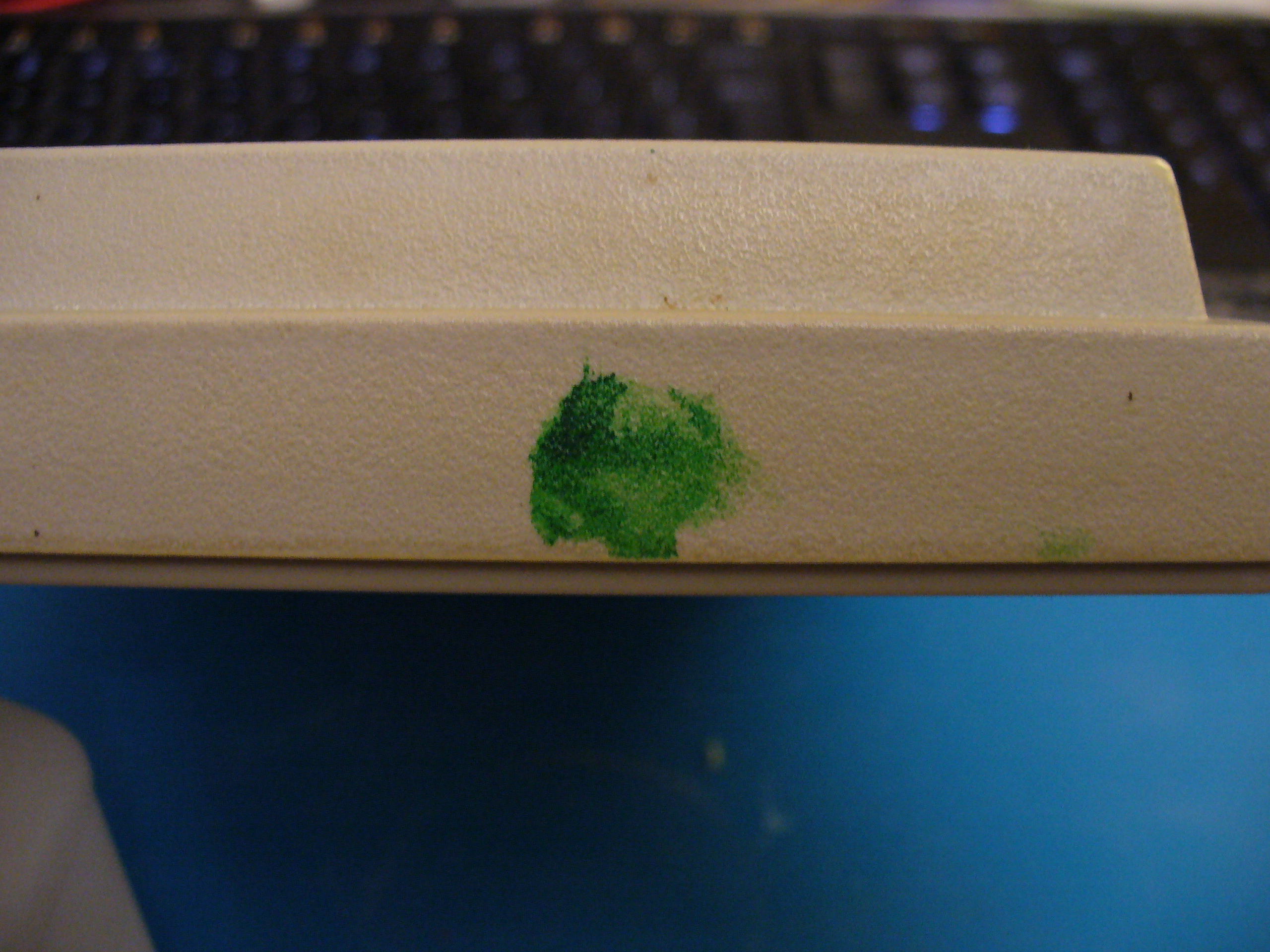

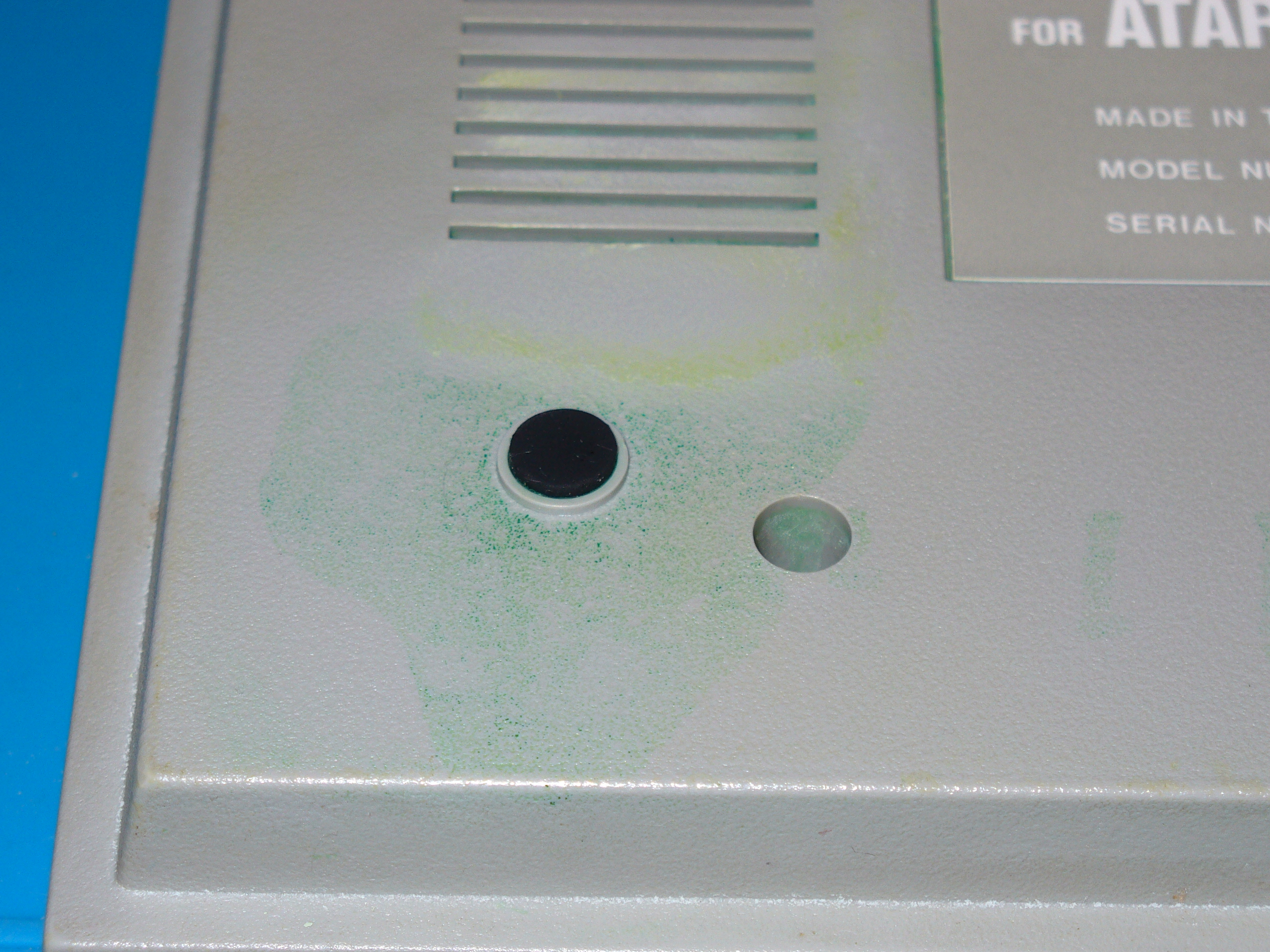

Przy tej okazji mam do szanownych forumowiczów pytanie, ten magnetofon był w dość opłakanym stanie, udało się go doprowadzić mechanicznie do sprawności, jednak obudowa była zalana zieloną farbą... to co mogłem zrobić aby usunąć część tej farby za pomocą  izopropanolu i denaturatu (nic mocniejszego nie wchodziło w grę, aby nie zniszczyć obudowy). Może macie jakieś inne sposoby doczyszczania takich zanieczyszczeń:
http://seban.pigwa.net/uicr0bee/turbo_systems/Blizzard_4066/farba1.jpg
po użyciu izopropanolu i denaturatu oraz niezłym szorowaniu udało się sprawę trochę polepszyć jednak ślady farby nadal pozostały i wnerwiają:
http://seban.pigwa.net/uicr0bee/turbo_systems/Blizzard_4066/farba2.jpg
Ktoś z was ma jakieś wypróbowane środki czyszczące nie naruszające plastiku obudowy?

Seban, ty na czyszczenie obudów nie marnuj swojego cennego czasu. To już robota dla takich elektro-nieuków jak ja :)
Brawo i dzięki za rozkminienie i remont kolejnego egzemplarza!

@seban, fajna ciekawostka z tym mini/pseudo-blizzardem. Piszesz, że dobrze działa ...a da się to odnieść do blizzarda na 7400? W sensie czy/który układ z tych dwóch jest lepszy, lepiej/niezawodniej odczytuje? Podpytuję, bo zaś niedługo w końcu chcę wrzucić do xc12 płytkę blizzarda na 7400 -a może nie, tylko układ który właśnie opisałeś?...
Jeszcze jedna drobna modyfikacja w opisanym przez Ciebie magnecie -tu nie ma drugiej wiązki przewodów od głowicy (puste miejsca na pcb, musi co wylutowana -ostatnia fotka). Czyli odcięty Q3 ale i brak połączenia głowicy to toru odsłuchu kanału lewego.
322
Powiem tak, zdziwiłem się skutecznością tego prostego rozwiązania, tzn. trochę siermiężne jest to zastosowanie potencjometru montażowego i regulowanie tego do każdego egzemplarza magnetofonu czy wykonania scalaka HC4066 i przyznam że to trochę mi się jednak nie podoba, bo obawiałem się że może to płynąć wszystko z wiekiem magnetofonu czy być mniej odporne na degradację taśmy, ale wziąłem stare blizzard-owe taśmy z kolekcji uicr0Bee i praktycznie losowo wybrane gry się wczytywały bez żadnego zająknięcia, tzn. były dwie przygody gdzie Alley Cat się nie chciał wczytać bo jak się potem okazało taśma była trochę zmiętolona, a potem nagle przestało się wczytywać wszystko, ale jak się okazało taśmy były już tak wiekowe i zużyte że zabrudziły głowicę tak szybko że dopiero jej ponowne czyszczenie przywróciło możliwość wczytywania.
Tutaj jedna uwaga, bo nie byłem świadom że coś takiego może nastąpić przy używaniu starych wiekowych taśm, głowica którą czyściłem już wcześniej została zabrudzona tak że po ponownym użyciu patyczka/wacika starłem z jej czoła masę brązowego śmiecia jakbym nie czyścił jej wcale i była tak zabrudzona że nie uwierzyłbym że to nastąpiło po wczytaniu kilku gier :)
Co do kabla, to muszę sprawdzić, bo niby  coś mi nie pasowało optycznie, ale zupełnie tego nie skojarzyłem, dlatego właśnie postanowiłem zrobić zdjęcia i wrzucić je tutaj. Faktycznie niby powinien być drugi przewód (czerwony) którym wędruje sygnał z drugiego kanału, ale czy tak było we wszystkich wersjach magnetofonów serii XC? Przyznaję że tego nie pamiętam, wydaje się oczywistym że tak powinno być (ultra niski poziom sygnału z głowicy, eliminacja przesłuchów, etc.) Ale czy potem nie postanowili przyoszczędzić? W tym wypadku (specyfika tej wersji turbo) wydaje się że faktycznie przewód został usunięty, ale zajrzę jeszcze do tego magnetofonu i muszę się przyjrzeć co zostało zrobione przy głowicy bo nie zwróciłem na to zupełnie uwagi. Dzięki za spojrzenie "świeżym okiem" i gratuluje spostrzegawczości :)

wiesz, raptem kilka sztuk magnetów rozbierałem (i to wszystkie były typu xc12, xca, ca12), i zawsze była tam druga wiązka przewodów od głowicy. jeśli taki zabieg pozbycia się osobnego przewodu podsłuchu kanału lewego, ma polepszać 'czystość' odczytu kanału danych, no to ok czemu nie zrobić takiego moda (z opisanym to przez Ciebie sposobem podsłuchu danych).
324 Ostatnio edytowany przez seban (2021-04-13 12:44:46)
No ja też nie rozbierałem zbyt wielkiej ilości... teraz mam okazję trochę pogrzebać, bo mam "spory zapas", sprzętu od szanownego kolegi uicr0Bee do przejrzenia, więc nadrabiam zaległości ;) Ale sądziłem, że być może w jakiejś końcowej serii produkcyjnej, czy tam low-cost XCA czy CA coś "przyoszczędzili", ale zapewne to błędny tok rozumowania, bo przesłuchy z lewego kanału na prawy byłby takie że by to zakłócało odczyt danych.
Z tym czy to jest dobry mod to ja nie wiem :) raczej nazwałbym to downgrade, tzn. jak magnetofon miał być tylko turbo plus okazjonalnie standard, to OK, ale są produkcje (z nowych np. Yoomp! w wersji kaseta, który podczas wczytywania ma nagraną muzykę na lewy kanał i muza leci normalnie podczas wczytywania) ... z takim "modem" muzyki nie usłyszysz... Domyślałem się jednak, że w tamtych czasach to gra miała się szybko wczytać i nikt nie bawił się "słuchanie muzyki" podczas wczytywania :D
