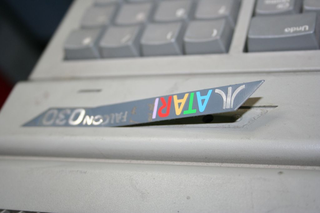

Dziś dotarł do mnie Falcon którego kupiłem dzięki informacji pilat23 http://www.atari.org.pl/forum/viewtopic … 32#p165632
Wstępne oględziny wypadły nie najgorzej, prawie wszstko jest ...
Zasilacz zdobyłem dzięki pomocy kolegi AS..
Brakuje:
Napęd FDD
Śrubki[mam - kupione]
przycisk RESET
Trochę RAM ;D[mam okazalo sie ze klarta przeronbiona na 14mb]
W związku z tym mam prośbę, może ktoś podesłać fotki org. śrubek ?
Przydały by się też fotki jak napęd FDD jest zamontowany w Falconie.
A może ma ktoś na sprzedaż napęd FDD do Falcona.
Przycisk RESET - pasuje chyba od całej serii ST
Oraz chętnie karta z większą ilością RAM - ale to na przyszłość raczej.
Jako że nie miałem do tej pory nic do czynienia z Falconem, wszelkie sugestie i uwagi mile widziane.
Zamieszczam fotki dla zorientowania się w temacie. Postaram się także zamieścić fotki jak już będzie gotowy albo i w trakcie :)

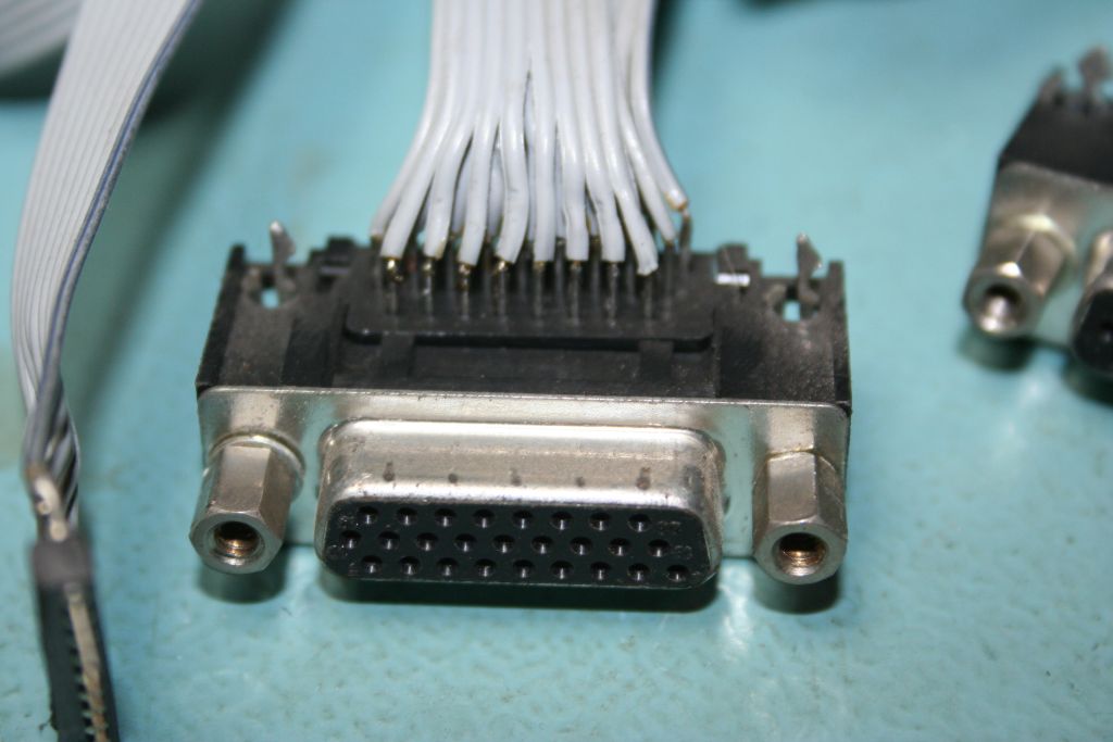

wg. mnie to po prostu zamień się na płytę Falcona z kimś kto chce "zrobić" swojego Falcona do obudowy bigtower....
Ktoś się namęczył i to przelutował..

Dokładne oględziny wykazały że moduł ram był przerobiony z 4M na 14M
Jednak jest z nim problem ma przepaloną jedną ścieżkę, zailanie na module pamięci. Żadnego zwarcie nigdzie nie ma.
Nie wiem czy próbować go odpalić tak jak jest czy wstanie może bez modułu ram ? (pewnie nie ...)
"tatusiu zobacz, narysowałam tobie takie same coś jak na twojej koszulce"
jmp $e477
Płyta została wyczyszczona, poddana dokładnym oględzinom.
Po przeanalizowaniu połączeń i śladów na pcb stwierdziłem że ścieżka na module RAM była upalona podczas przeróbki na 14mb, i nie wpływa to na działanie.
Po jakichś 2 godzinach prób uruchomienia, doszedłem do wniosku na podstawie schematu że bez przycisku reset się nie uruchomi. Założyłem zworkę.
Nadal nic ...
Dopiero wyjęcie kości TOS'u i ponowne jej włożenie pomogło.
Wstał, 14Mb ram ok.
