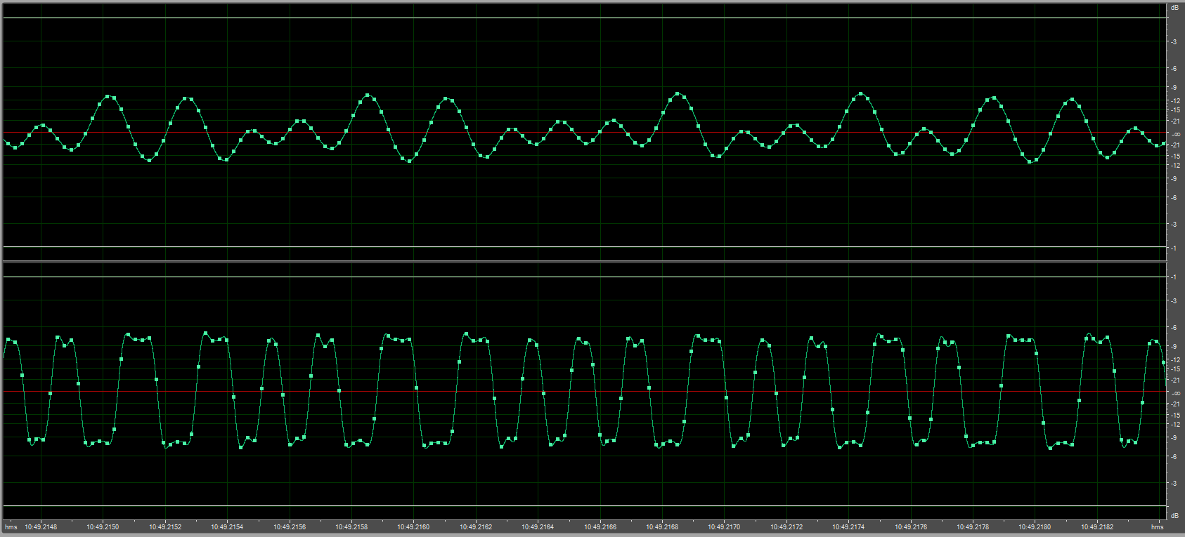

A co do tego magnetofonu, to u mnie efekt odbioru wszystkiego (łącznie z radiem Erewań ;-P) występował też w jednym z egzemplarzy który miałem "na warsztacie" i pisałem o tym parę postów wyżej. Powodem był specyficznie uszkodzony Q6. Warto sprawdzić jeszcze kondensatory C30 i C31 (w starszych wersjach PCB dla XC12 montowane "na partyzanta", też o tym wspominałem wyżej, nawet załączyłem zdjęcie).
A gdy mi sprawiał problemy kanał lewy, czyli tor "audio" z tranzystorami Q3 i Q4, to zamieniałem je na takie o mniejszym wzmocnieniu. Inne sposoby rozwiązania problemów z tą częścią magnetofonu zaprezentował i opisał Jer na swojej stronie: Serwis Magnetofonu.

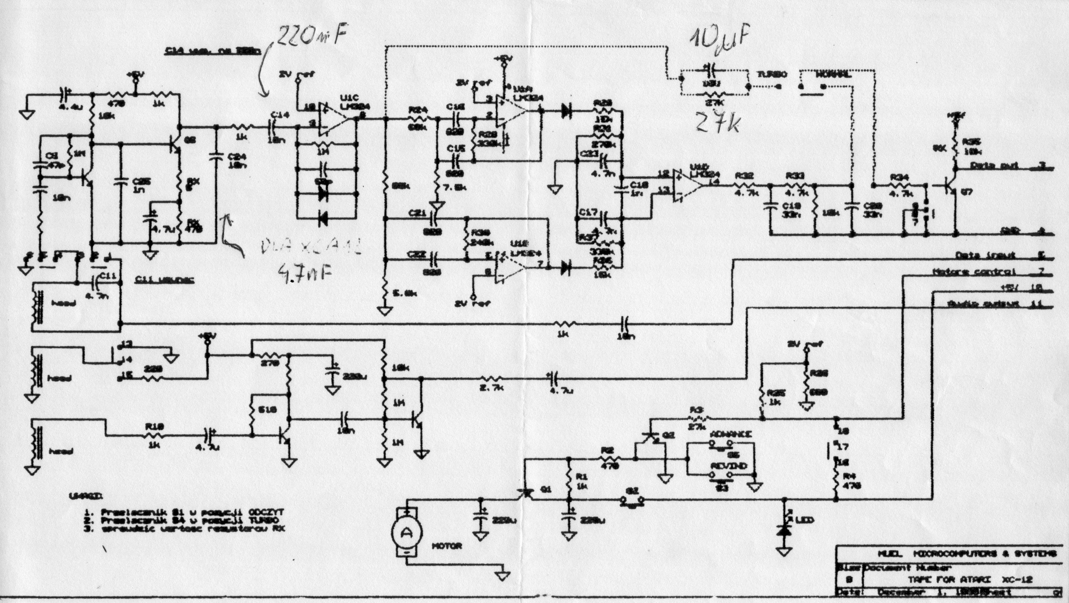

Przeglądałem właśnie jakieś moje stare stare papiery, które przeleżały w piwnicy ładnych naście lat... okazało iż mam coś takiego:
http://seban.pigwa.net/atari/muel/Turbo2000F_MUEL.jpg
^^^ po otwarciu w nowym oknie/zapisaniu pliku będzie on większej rozdzielczości niż prezentuje to obecnie forum.
Przyznaję że nie pamiętałem że mam coś takiego. Wygląda na to że to "dokumentacja techniczna" systemu Turbo 2000F pochodząca z firmy MUEL. Skąd ją mam? Zabijcie mnie, ale nie pamiętam. Jest wielce prawdopodobne, że dostałem ją od człowieka który zamontował mi Turbo 2000F w magnetofonie (pisałem o tym wcześniej, tzn. wątek o giełdzie komputerowej w technikum chemicznym na ulicy Saskiej 78 w Warszawie).
Jest to schemat XC12 narysowany prawdopodobnie przez kogoś z MUEL (tak przynajmniej głosi tabelka technologiczna). Na schemat naniesiono informacje dotyczące montażu systemu turbo w magnetofonie. Schemat wygląda na narysowany w "OrCad Capture" dla systemu DOS. Zeskanowałem to w wyższej rozdzielczości, niż było wydrukowane/kserowane... lepiej wyglądać nie będzie.
Kto pomazał schemat (odręczne notatki)... jest możliwe że ja, bo niektóre cechy charakteru pisma wskazują że mogłem to być ja, "oryginał" był na tyle nieczytelny, że chyba podczas rozmowy z osobą przekazującą mi schemat dodałem jakieś uwagi typu "dla XCA12 47nF".  Ciekawe jest też to że napisano że należy usunąć 4.7nF znajdujący się przy głowicy ("C11 usunąć").
Najgorsze jest to że zupełnie nie pamiętam nic związanego z tym schematem, no ale skoro się "odnalazł" to dzielę się tym z wami. Zawsze to jakieś znalezisko z tamtych czasów.

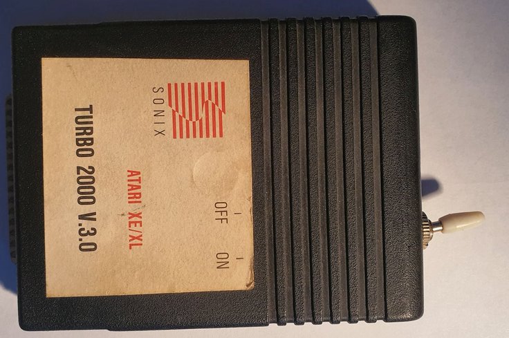

takron27 napisał/a:
fancyrats_rime napisał/a:

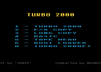

Aczkolwiek zawarty w kartridżu od Sonix, korektor głowicy
oo a masz go jeszcze?
Cart jest znajomego. Zrzuciłbym wsad gdyby był wcześniej otwierany (wkręt pod etykietą). Tak, wiem że EPROM może zdechnąć, no ale to nie moja zabawka więc jedyne czym mogę poradzić to fotki. Chyba, że istnieje nieinwazyjna metoda wykonania dumpa.
Dzięki za radę, poproszę kumpla żeby wpadł jeszcze raz z tym kaseciakiem i wymienię powyższe.
turbo-cart-1.jpg 79.23 kb, nikt jeszcze nie pobierał tego pliku.
turbo-cart-2.jpg 53.97 kb, nikt jeszcze nie pobierał tego pliku.

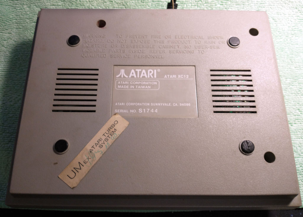

Z pewną obawą sięgnął po następny magnetofon z pudełka... ręce mu drżały, ponieważ nie był pewny swojej przyszłości... nie chciał również zaburzyć kontinuum czasoprzestrzennego. To mogło by się skończyć rozdzieleniem rzeczywistości na dwie niezależne ścieżki... a to mogłoby być bardzo ryzykowne! Przecież istniało spore ryzyko iż komputer kwantowy n-wymiarowej cywilizacji bawiącej się w symulacje Earth v.666 mógł tego nie wytrzymać... głupio byłoby położyć im ten projekt przez jakiś magnetofon... (ach te durne błędy w kodzie symulacji, przez niektórych zwanej "The Quantics")
http://seban.pigwa.net/uicr0bee/turbo_systems/UmEx/photo/UmEx_XC12_bot.jpg
ufff... no dobra :] tym razem wam daruję... spróbuję zakończyć ten temat szybko i konkretnie. Kolejna pamięć taśmowa przerobiona na turbo, jeszcze z oryginalną plombą :) Nie jestem pewien czy to co leży przede mną to oryginał czy jakaś podróbka, nigdy nie miałem w rękach magnetofonu z turbo "Unerring Master"... a domyślam się że owe "UmEx" może oznaczać coś w stylu Unerring Master Extended?

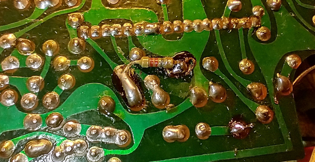

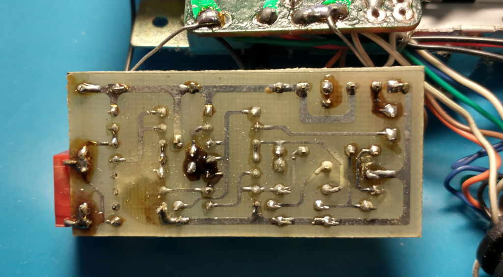

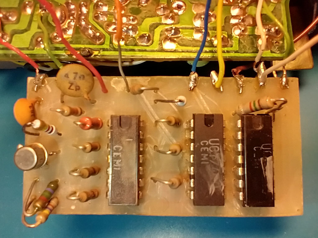

Szybki rzut oka na płytkę:

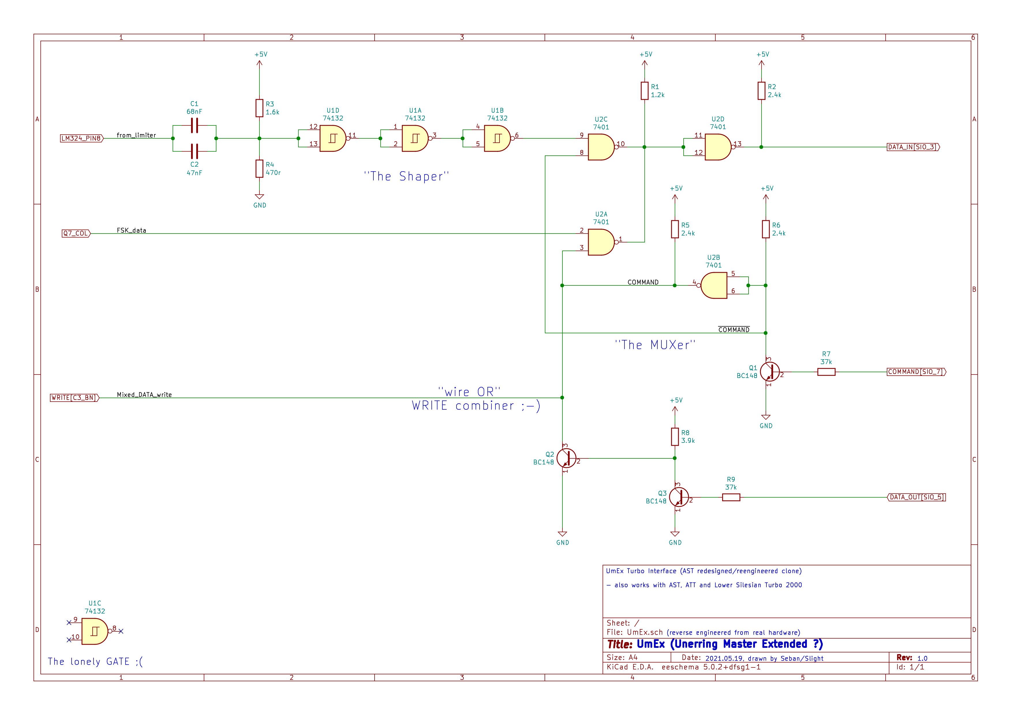

http://seban.pigwa.net/uicr0bee/turbo_systems/UmEx/photo/UmEx_pcb_top.jpg
^^^ co my tu mamy? już widać że zamiast wzmacniacza operacyjnego µ741 zastosował układ zawierający 4 bramki NAND z wbudowanym przerzutnikiem Schmitta na wejściach. No cóż, można i tak, ale czy to rozwiązanie dobrze się sprawdzi w praktyce? Mam trochę obaw, bo poziomy na które reaguje przerzutnik w bramkach układu 74132 są ustalone przez producenta układu i nie da się ich zmienić w łatwy sposób, zapewne autor rozwiązania dostosował sygnał wejściowy do poziomów które będą pasowały panu Schmittowi, który to będzie pilnował wejść bramek :P

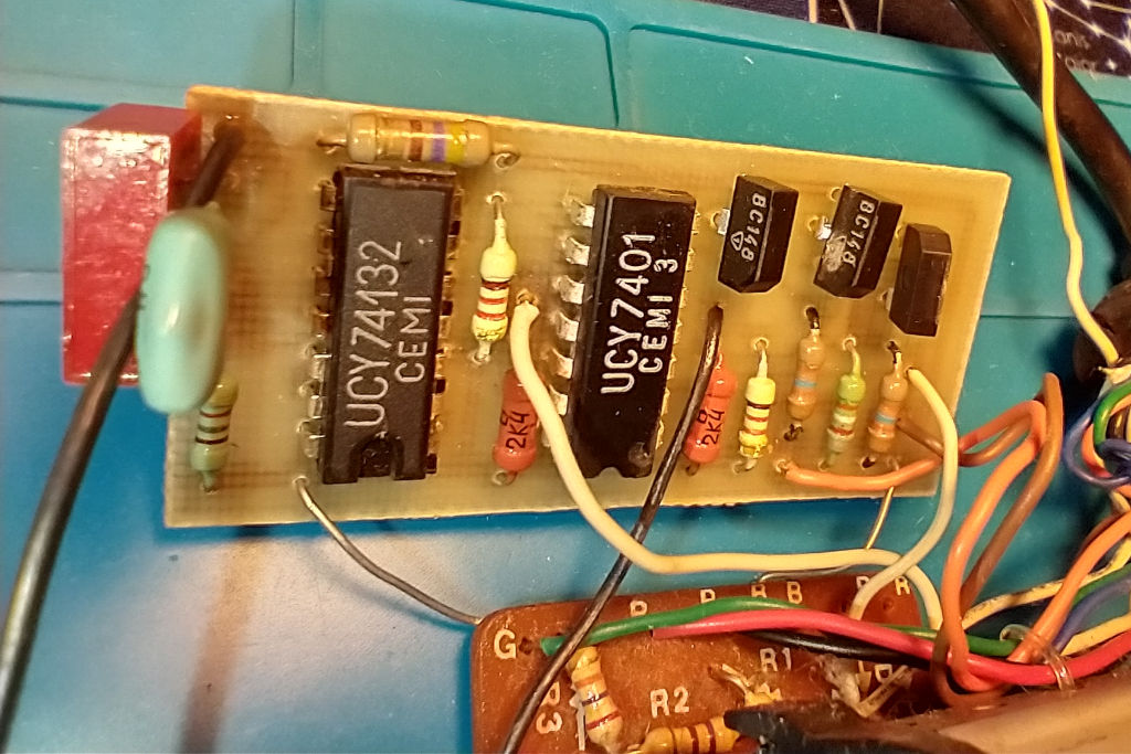

http://seban.pigwa.net/uicr0bee/turbo_systems/UmEx/photo/UmEx_pcb_bot.jpg
^^^ szybki rzut okiem na spód płytki i można przystąpić do rysowania schematu. Wszędzie sporo przypalonej kalafonii, zarówno na płytce z interfejsem turbo jak i na płytce XC12 do których dotykał się montujący ów system. Wychodzi za na że zabrakło też kondensatorów 100nF, bo wejściowy kondensator złożono z 68nF i 47nF. Być może magnet wrócił do jakichś poprawek.
Na pierwszy rzut oka układ wygląda na mocno... jakby to napisać... no chyba trochę przekombinowany, widać że starano się niby ograniczyć liczbę układów scalonych, ale widać również że w przypadku 74132 połączono kilka bramek w szereg, a jedną zostawiono zupełnie nie podłączoną. Potem bramek zabrakło chyba, bo dołożono parę tranzystorów, ale zaraz wszystko będzie wiadomo, gdy tylko spojrzymy na schemat:
http://seban.pigwa.net/uicr0bee/turbo_systems/UmEx/sch/UmEx_Tubro.png
^^^ Po otwarciu obrazka w nowej zakładce będzie on zaprezentowany w wyższej rozdzielczości. Dla zainteresowanych również wersja wektorowa (PDF): UmEx Atari Turbo System
Patrząc na schemat widać że konstruktor miał jakąś odmienną koncepcję w stosunku do tego co było obecne w tamtym czasie na rynku, nie wiem co było powodem takiego działania, ale chyba nie mnie to chyba oceniać. Tak jak można było przewidzieć bramki NAND z układu 74132 tworzą układ kształtowania impulsów (ale czemu aż 3 szt. skoro używając 1 szt. dałoby się osiągnąć ten sam efekt,  pozostałe bramki można by wykorzystać w dalszej części układu). Tak jak można było przewidzieć zastosowanie bramek z układem Schmitta wymusiło ustalenie odpowiedniego ich "punktu pracy", C1/C2 odcinają składową stałą a R3 i R4 tworząc dzielnik napięciowy ustalają punkt pracy na około 1.135V (kto chce sam może to sprawdzić: Voltage Divider Calculator), lub użyć Atari BASIC:
http://seban.pigwa.net/uicr0bee/turbo_systems/UmEx/photo/UmEx_div_calc.png
Potem już mamy standardowe "bloki" wspólne czy to dla AST czy to dla czeskiego Turbo 2000, a jest to multiplekser umożliwiający wybór czy naw wejście DATA_IN zostanie podany standardowy sygnał FSK czy też sygnał turbo wychodzący z "ukladu kształtowanie impulsów (The Shaper)". Multiplekser został zrealizowany z 4 bramek NAND z otwartym kolektorem, tym razem jednak nie jest to 7403 jak w większości innych systemów, a 7401, który ma właściwie tylko inny układ wyprowadzeń (mogę się domyślać, że przy zastosowaniu 7401 układ ścieżek na płytce był o wiele bardziej optymalny). W tym wypadku multiplekser sterowany jest sygnałem COMMAND (tak jak w przypadku AST czy innych wcześniej opisywanych systemów turbo; Wrocławskie Turbo 2000/3000, AHT, AutoTurbo czy czeskie Turbo 2000)
Dodatkowo aby zachować pełną zgodność z AST należało jeszcze umożliwić zapis danych za pomocą tej samej linii COMMAND, autor wykorzystał dwa dodatkowe tranzystory, aby wykonać "wired OR", czyli potocznie rzecz mówiąc "sumę na drucie" ;P, umożliwiło to zapis sygnału na taśmie zarówno za pomocą linii COMMAND jak i SIO_DATA_OUT.
Zapewne dało by to się zrealizować wszytko wykorzystując bramki zawarte w 74132, ale sądzę że autor rozwiązania wybrał inne rozwiązanie aby nie komplikować zbytnio płytki drukowanej, dodatkowo rozdzielił sobie sekcje odczytu i zapisu na płytce (fizycznie znajdują się różnych obszarach/końcach płytki).
Zastanawia też zaprojektowanie układu w ten sposób że niektóre sygnały są negowane po dwa razy, dając w efekcie sygnał wejściowy... np. zastosowanie na wejściu linii COMMAND tranzystora, odwraca fazę sygnału o 180 stopni, przez co później aby przywrócić fazę do oryginalnej postaci, następuje następna negacja, tym razem na bramce NAND pracującej jako inwerter. Teoretycznie wystarczyło by po prostu doprowadzić sygnał COMMAND bezpośrednio. Nie wiem czy w ten sposób chciało osiągnąć jakiś rodzaj bufora (duża impedancja wejściowa takiego układu), czy też konstruktor miał coś innego na myśli.
Przez to wszystko schemat który narysowałem, wygląda jak wygląda... nie miałem cierpliwości tego przerysować aby było nieco bardziej czytelne, dużo sygnałów jest wspólnych dla sekcji odczytu jak i zapisu. Nieszczęsny COMMAND występuje w #n postaciach i plącze się a to tu, a to tam ;-)

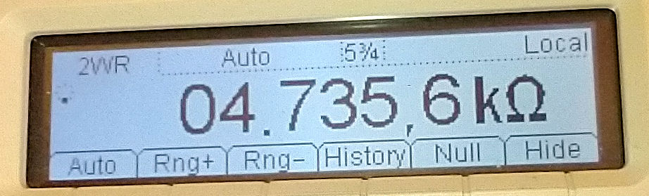

http://seban.pigwa.net/uicr0bee/turbo_systems/UmEx/photo/UmEx_wrt_res.jpg
^^^ no właśnie? ile? kolory są tak czytelne że można się nabawić daltonizmu... na początku myślałem że pierwszy pasek jest może niebieski... ale nie pasowało mi to do pomiarów:
http://seban.pigwa.net/uicr0bee/turbo_systems/UmEx/photo/UmEx_wrt_res_meas.jpg

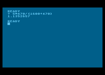

szybka zabawa Atari BASIC i wyszło mi że...
http://seban.pigwa.net/uicr0bee/turbo_systems/UmEx/photo/UmEx_ras_par.png
^^^ to musi być jednak szary pasek, bo 8.2kΩ połączone równolegle z 10kΩ powinno dać owe ~4.5kΩ. Pomiar pokazał co prawda ~4.7kΩ, ale zwalmy to na kiepskiej jakości rezystory w dodatku o równie kiepskiej tolerancji.

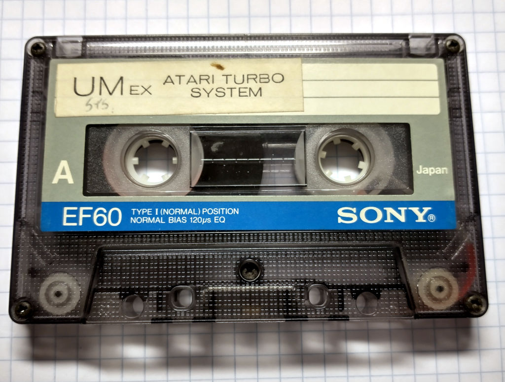

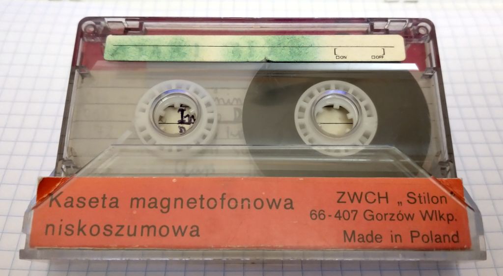

To co jeszcze zostało do zaprezentowania? W magnetofonie znajdowała się taka oto kaseta:
http://seban.pigwa.net/uicr0bee/turbo_systems/UmEx/photo/UmEx_tape.jpg
I na jej widok bardzo się początkowo ucieszyłem, ponieważ liczyłem na jakieś super oprogramowanie systemowe... niestety bardzo się zawiodłem... i to z dwóch powodów. Po pierwsze jedyne oprogramowanie systemowe które znalazło się na tej kasecie to uniwersalny loader, który zwawiera w sobie również handler oraz test głowicy:

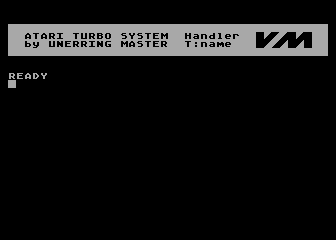

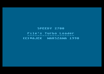

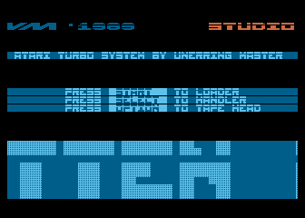

http://seban.pigwa.net/uicr0bee/turbo_systems/UmEx/photo/UmEx_loader1.png http://seban.pigwa.net/uicr0bee/turbo_systems/UmEx/photo/UmEx_loader2.png
Reszta "oprogramowania" zawartego na kasecie okazała się po prostu "zestawem gier" nagranych w standardzie Unerring Master:

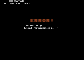

Niestety z nieznanych mi powodów loader dla systemu Atari Hard Turbo zupełnie nie radził sobie z tą płytką interface, zamiast widocznych pasków, na ekranie panowała kompletna ciemność. Nie bardzo chciało mi się wnikać dlaczego tak jest, ale widać poziom przełączania bramek w 74132 jakoś nie odpowiadał loaderowi AHT. Na początku myślałem że to wina poziomu zapisu (nagrania w AHT mam zagrane na poziomie ~0dB) jednak kaseta dołączona do tego systemu jest również nagrana ze sporym poziomem i to w dodatku na dwóch kanałach to samo (dzięki temu mimo zmiędleń taśmy udało się odtworzyć część nagrań).

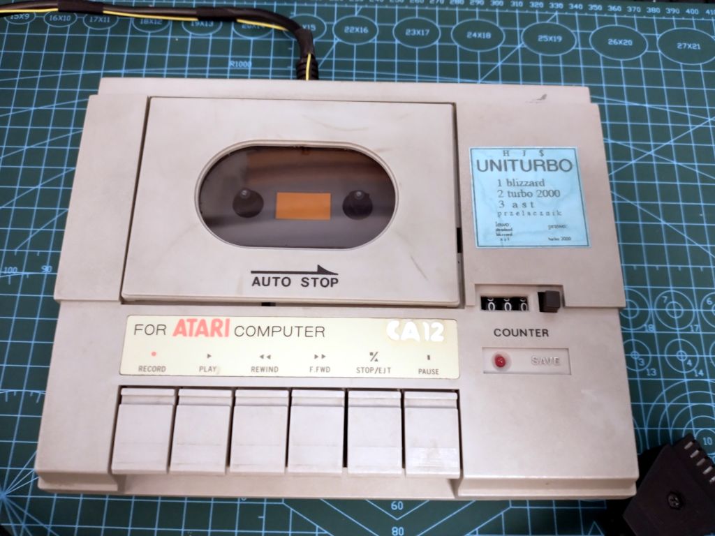

Po dłuższej przerwie chciałem zaprezentować jedną z ostatnich perełek/ciekawostek z pierwszej transzy magnetofonów, które zostały mi udostępnione/wypożyczone przez kolegę Uicr0Bee celem przeprowadzenia analizy i archiwizacji i przeglądu tychże, zeszło mi się z tym "trochę", ale cóż życie... wiele z obecnej partii nie zostało. Właściwie jest to przedostatnia sztuka, i chyba ostatnia dość ciekawa sztuka. Dlaczego ciekawa? Otóż...

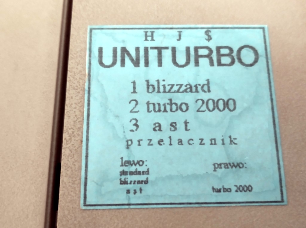

http://seban.pigwa.net/uicr0bee/turbo_systems/HJ$_universal_turbo/photo/XC12_HJ$_UniTurbo.jpg
^^^ mamy tutaj turbo nieznanego mi pochodzenia, nazwane HJ$ UniTurbo, a gdy przyjrzymy się bliżej naklejce:
http://seban.pigwa.net/uicr0bee/turbo_systems/HJ$_universal_turbo/photo/XC12_HJ$_UniTurbo_label.jpg
^^^ to widzimy że magnetofon z tym systemem turbo ma możliwość współpracy z trzeba systemami Turbo: Blizzard, AST oraz Turbo 2000F/2001.

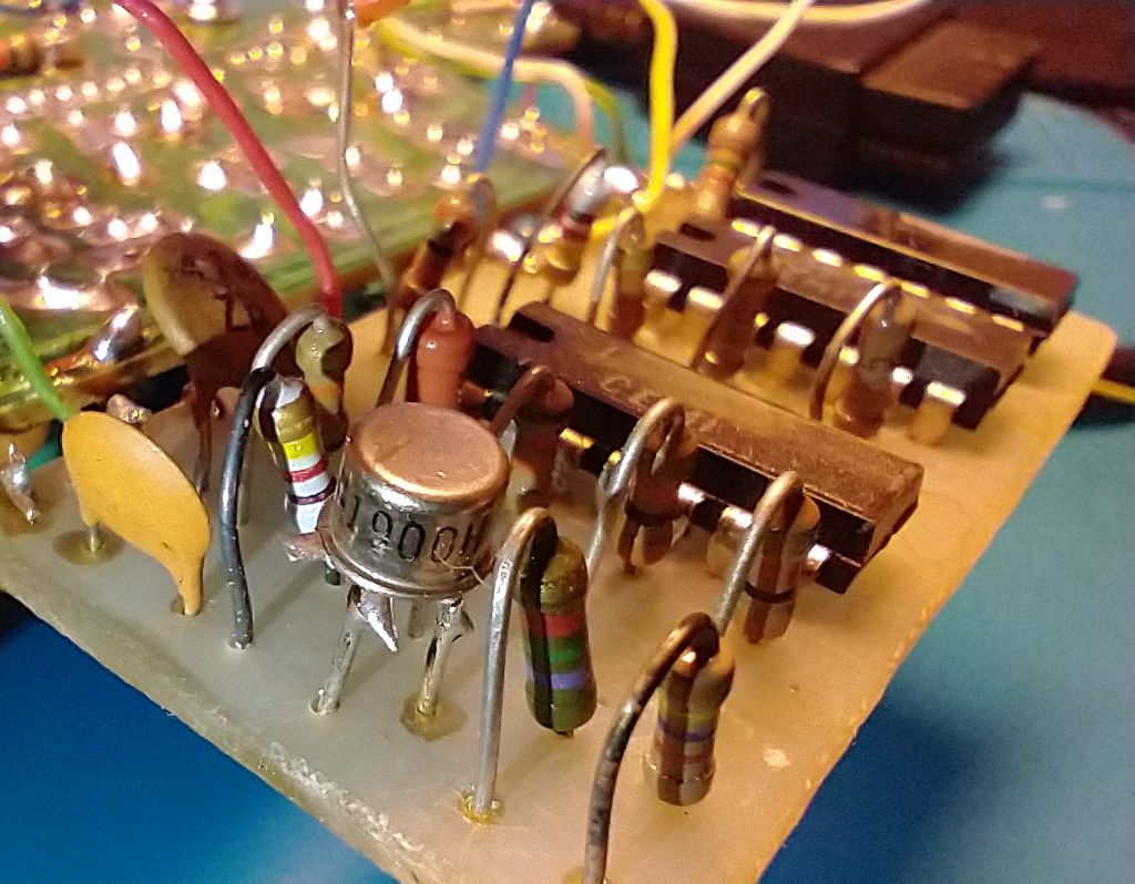

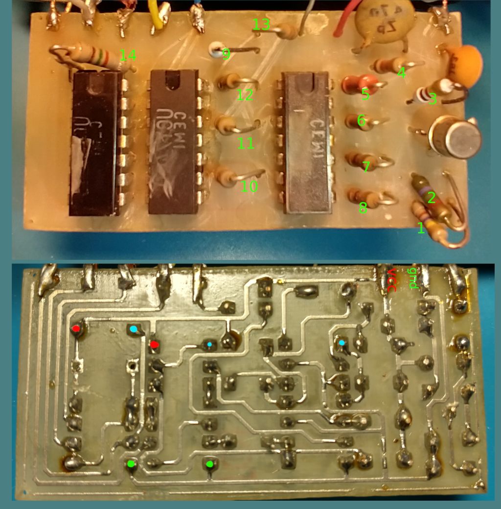

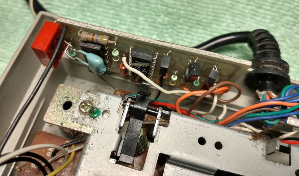

Bez zbędnych ceregieli zaglądamy do środka , aby obejrzeć płytkę interfejsu:
http://seban.pigwa.net/uicr0bee/turbo_systems/HJ$_universal_turbo/photo/hjs_uni_turbo_pcb_top.jpg
^^^ jak to była z systemami turbo z tamtych czasów, możemy zaobserwować zaawansowane techniki maskowania, tutaj prawdopodobnie zastosowano rosyjską technologię wojskową typu "наждачная бумага", jednak takie rzeczy nie są dla nas żadną przeszkodą, prawda? :) Miał co prawda chwilę zwątpienia patrząc na tę plątaninę kabli i magnetofon leżał parę dni rozkręcony  ja nie miałem jakoś do niego ani cierpliwości ani odpowiedniego nastroju aby zabrać się za analizę.
Do tego wszystkiego wnerwiał mnie jakiś parchaty tranzystor NPN którego nie potrafiłem zidentyfikować, widniało na nim oznaczenie F1900H i widać było że to jakiś "wylut" ze sztukowanymi nogami:
http://seban.pigwa.net/uicr0bee/turbo_systems/HJ$_universal_turbo/photo/HJ$_F1900H.jpg
^^^ pogmerałem trochę o internecie, ale jakoś nie byłem w stanie dowiedzieć się co to za osobnik, był może jestem zbyt młody i moja wiedza dotycząca półprzewodników z tamtych czasów jest po prostu znikoma.
W końcu jednak zignorowałem jegomościa i pogodziłem się z faktem że prawdopodobnie nigdy się nie dowiem co to za typ :) Wtedy też zabrałem się za rysowanie schematu... ale przed jego prezentacją zobaczmy co mamy na spodniej warstwie płytki:
http://seban.pigwa.net/uicr0bee/turbo_systems/HJ$_universal_turbo/photo/hjs_uni_turbo_pcb_bot.jpg
^^^ o rany, ale "zamiąch" pomyślałem sobie i skorzystałem z najnowocześniejszej technologii kwantowej i dokonałem zakrzywienia czasoprzestrzeni (bazując na osiągnięciach Neo... "There is no spoon!") uzyskując coś takiego:
http://seban.pigwa.net/uicr0bee/turbo_systems/HJ$_universal_turbo/photo/uni_turbo_pcb_matrix.jpg
^^^ użycie zaawansowanego oprogramowania do zakrzywiania czasoprzestrzeni ("GIMP") pozwoliło na spokojną analizę, bez ciągłego majtania płytką turbo z obawą że coś zaraz urwę :) jedyne co ucierpiało na napisy na scalakach które postanowiły zakrzywić się razem z czasoprzestrzenią ;-)

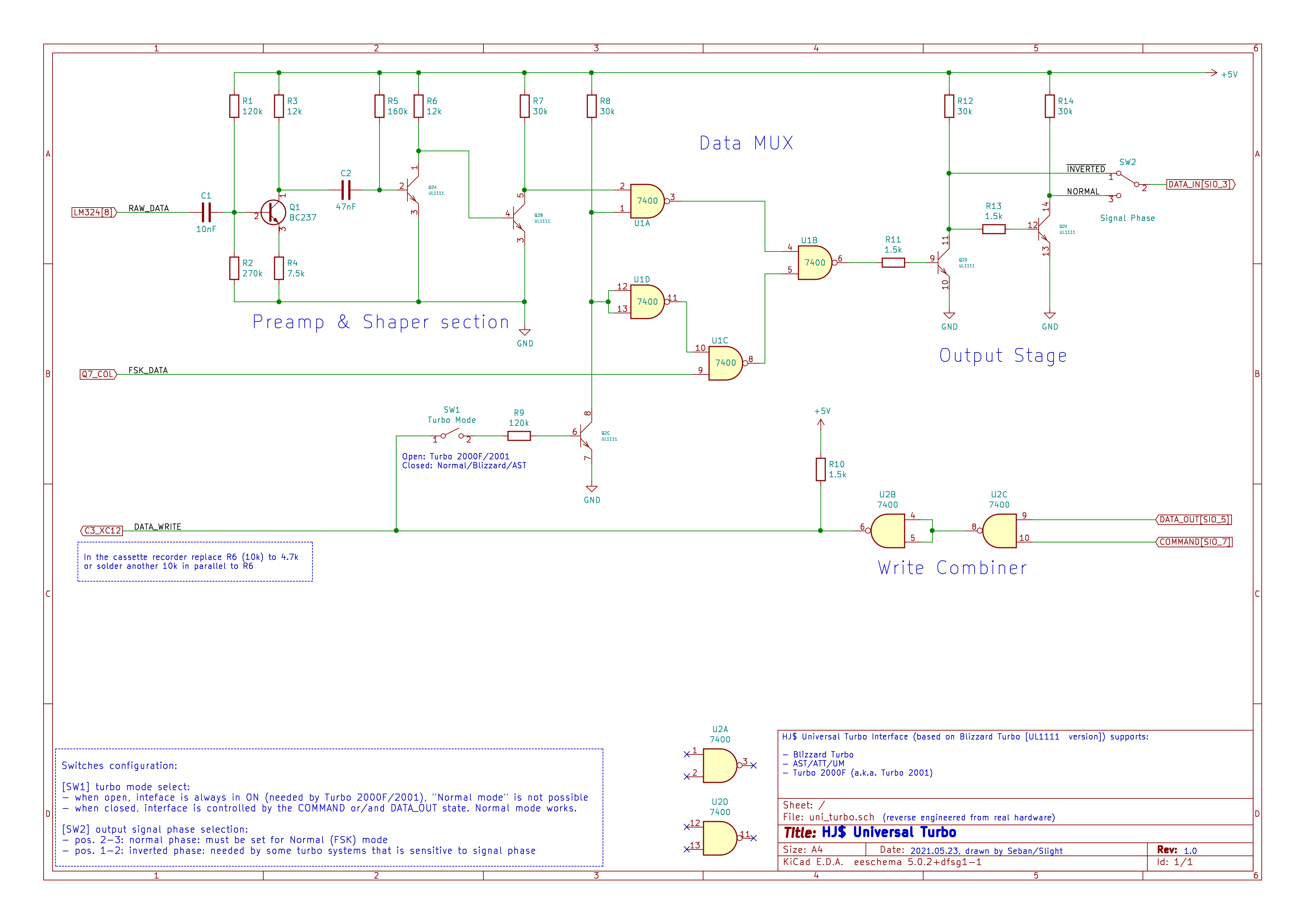

Przeszkadzała trochę rosyjska technologia maskowania, jednak szybki test pokazał że +5V (Vcc) idzie tylko do 14-tych wyprowadzeń tylko dwóch z trzech scalaków, a więc dwie TTL-ki i coś innego... gdy zdałem sobie sprawę że to coś innego to nie może być nic innego niż UL1111 (tak wynikało z pomiarów miernikiem na zakresie diodowym)... byłem już w domu... bo tę konstrukcję już kojarzyłem... śledząc sygnał od wejścia wiedziałem już że będzie to jakaś wersja systemu Turbo Blizzard oparta na UL1111, a w tym skojarzeniu pomógł ów F1900H, ponieważ jedna z wersji Blizzarda zawiera jako pierwszy tranzystor wejściowy właśnie oddzielny tranzystor, a pozostałe 5 szt. znajduje się wewnątrz układu UL1111. Teraz poszło już szybko i jakoś chęci do dalszego działania powróciły, a to zaowocowało szybkim narysowaniem całości układu na kartce za pomocą ołówka (gumka też się parę razy przydała :P), potem tylko musiałem znaleźć siły aby to przerysować do KiCAD-a:
http://seban.pigwa.net/uicr0bee/turbo_systems/HJ$_universal_turbo/sch/HJ$_Universal_Turbo.png
^^^ Po otwarciu obrazka w nowej zakładce będzie on zaprezentowany w wyższej rozdzielczości. Dla zainteresowanych również wersja wektorowa (PDF): HJ$ UniTurbo System.
Co możemy powiedzieć o tej hybrydzie? Otóż górna część (preamp & shaper, Data Mux oraz Output Stage) to nic innego jak typowe interface Blizzard z tamtych czasów (a właściwie jedna z wersji oparta o UL1111, bo były też takie zrobione na oddzielnych tranzystorach)
Skoro jest to typowy Blizzard to jak osiągnięto zgodność z Turbo 2000F czy AST? W przypadku Turbo 2000F sprawa wygląda tak że nie ma tam żadnej automatyki która by przełączała Normal/Turbo a jest jedynie fizyczny przełącznik Normal/Turbo zamontowany w obudowie magnetofonu. W przypadku Blizzard przełączania Normal/Turbo dokonuje się zmianą stanu linii DATA_OUT, natomiast w przypadku AST przełączenie dokonujemy za pomocą linii COMMAND.
Tak więc w przypadku AST/BLIZZARD sterowanie multiplekserem odbywało się za pomocą tranzystora Q2C sterowanego przez sygnał wygenerowany przez dwie bramki NAND opisane jako "Write Combiner", jednak oprogramowanie dla Turbo 2000F/2001 nie steruje niczym licząc na to że to użytkownik przełączy magnetofon na system turbo. Co zrobił autor HJ$ UniTurbo? Za pomocą przełącznika postanowił odcinać sygnał sterujący tranzystorem Q2C co powoduje permanentne przełączenie multipleksera na system Turbo. Jednak dziwny sposób obrał autor tegoż rozwiązania, po przełączeniu przełącznika w pozycję Turbo 2000F, baza tranzystora Q2C pozostaje w powietrzu, to że ten tranzystor nie przełącza się losowo można zawdzięczać chyba tylko temu że znajduje się on wewnątrz układu scalonego i leży na wspólnym podłożu z innymi tranzystorami. Nie bardzo rozumiem czemu w pozycji Turbo2000 baza nie jest dołączana do masy. Taka konfiguracja jest jak najbardziej możliwa ponieważ w magnetofonie i tak zastosowano "przełączniki hebelkowe", które z racji budowy łączą środkowy styk z którymś ze skrajnych styków. No ale skoro działało tak jak to widać na schemacie, to zawsze jeden kabel mniej do lutowania? nieprawdaż? :)
A jak autor zapewnił zgodność tego systemu z systemami AST i jego klonami (np. ATT czy UM [Unerring Master])? W przypadku tych systemów sterownie multiplekserem przełączającym Turbo/Normal odbywało się nie za pomocą linii DATA_OUT (tak jest w przypadku Blizzard) a za pomocą linii COMMAND. Zatem autor zastosował dwie bramki NAND za pomocą których dokonuje "sumowania" sygnałów COMMAND i DATA_OUT tak że w praktyce staje się możliwe sterowanie przełączaniem multipleksera za pomoć obu tych linii. To samo dotyczy zapisu danych. Normalnie zapis w Normal, Blizzard czy Turbo 2000F jest dokonywany za pomocą "ręcznego" (czytaj programowego) sterowania linią DATA_OUT, w przypadku AST do tego celu wykorzystano linię COMMAND, także ten "sumowany" sygnał (COMMAND i DATA_OUT) jest wykorzystany również jako sygnał sterujący głowicą zapisującą.
Pozostała jeszcze kwestia drugiego przełącznika, który umożliwia wybranie fazy sygnału wyjściowego. W jednej pozycji (1-3) sygnał na wyjściu ma fazę zgodną z oryginalną konstrukcją, a więc odczyt w "normal" działa bez problemu. Natomiast w drugiej pozycji przełącznika faza sygnału wyjściowego jest odwracana o 180 stopni. Po co coś takiego? Nie zdążyłem jeszcze tego sprawdzić, ale być może jest tak że są niektóre systemy lub loadery wrażliwe na fazę sygnału, autor uznał taką funkcjonalność za pożądaną i zamontował drugi przełącznik w obudowie poczciwego CA12. Zapomniał co prawda opisać do czego ów przełącznik służy, ale po rozrysowaniu schematu wszystko stało się jasne.
No dobra, teoria teorią, a jak to wszystko ma się w praktyce? Przeprowadziłem trochę testów... ten system i ten magnetofon faktyczynie czyta bez problemu i obsługuje takie systemy jak:
- Blizzard Turbo
- AST/ATT/UM
- Turbo 2000F/2001
- Wrocławskie Turbo 2000 (nie sprawdzałem jeszcze turbo 3000)
Na jakie problemy napotkałem? Interface nie bardzo chciał czytać Atari Hard Turbo (to już drugi taki przypadek interface), nie bardzo wnikałem dlaczego, mogłem przełączyć np. przełącznik zmieniający fazę sygnału, ale gdy robiłem testy było dość późno i zupełnie o tym nie pomyślałem. Sprawdzę to jeszcze raz i gdyby się coś zmieniło w temacie to zaktualizuję ten post.
Magnetofon był dość sfatygowany, ale po odświeżeniu, wymianie paska, zrobieniu porządku w kablach i małej ich reorganizacji wszystko zaczęło śmigać, obudowa nadal jest mocno zmęczona jednak magnetofon mechanicznie wydaje się całkiem sprawny i czyta wszystko.
W przypadku tego systemu za pomocą bardzo prostych środków uzyskano system który może obsłużyć większość systemów turbo dostępnych w tamtym czasie na rynku. Dodanie dwóch bramek które pozwoliły uwzględnić sterowanie interfejsem także za pomocą linii COMMAND do interface Blizzard spowodowało powstanie ciekawej hybrydy.

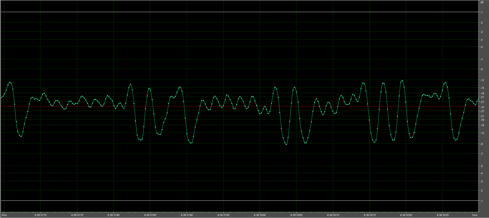

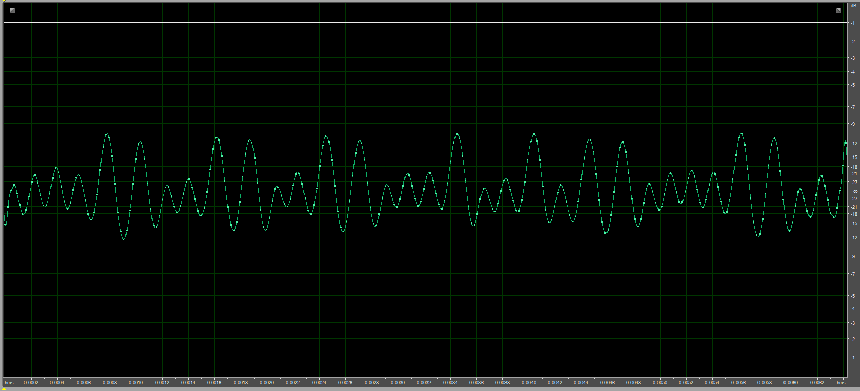

Albo napiszę od razu, bo potem zapomnę. Popatrzmy na fragment sygnału podchodzącego z bardzo zdegradowanej taśmy:
http://seban.pigwa.net/aa/degraded_tape.png
Teraz możemy wyobrazić sobie że konfiguracja sprzętu i softu jest taka że mierząc długość impulsów (aby określić czy mamy transmitowane 1 czy 0) analizujemy czas trwania pomiędzy zboczami znajdującymi się w dolnej połówce wykresu (poniżej zera). Jak widać sygnał zapisany na taśmie uległ degradacji w specyficzny sposób, tzn. wyższe częstotliwości są bardziej stłumione, w dodatku w dolnej połowie (poniżej zera) sygnał uległ większej degradacji (osłabieniu) niż w dodatniej połówce (powyżej zera)... gołym okiem widać że dekodowanie bazujące na dolnej połowie nie powiedzie się nijak, długości impulsów zostaną po prostu zaburzone przez asymetrię sygnału, gdyby jednak dekodować w tym wypadku na podstawie tylko i wyłącznie górnej połówki sygnału, to widać że mamy o wiele większe szanse na poprawne zdekodowanie sygnału.
W tym wypadku staje się zatem jasne dlaczego przełącznik służący zmianie fazy może pomóc w niektórych przypadkach przy odczycie. Ale to tylko wypadku gdy procedury odczytu dla danego systemu turbo są napisane tak że nie "szkodzi im" odwrócenie fazy sygnału o 180 stopni, a jak pokazało życie niektóre systemy nie tolerują odwrócenia fazy.
Zatem przełącznik fazy może mieć dwojakie zastosowanie, w przypadku systemów niewrażliwych na odwrócenie fazy, przełączenie przełącznika w chwili gdy mamy problem z odczytem pliku może pomóc w poprawnym odczycie, gdyż dekodowanie będzie się odbywało na drugiej połówce sygnału.
Natomiast w przypadku systemów wrażliwych na polaryzację możemy sobie odwrócić fazę w chwili gdy dostaniemy kasetę zapisaną z odwróconą polaryzacją/fazą.

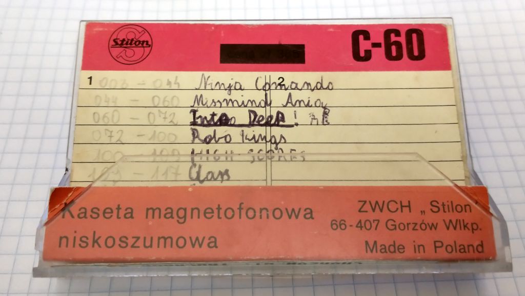

Zaczęło się prozaicznie... podczas zgrywania kaset od Uicr0Bee, trafiłem na coś takiego:
http://seban.pigwa.net/uicr0bee/tapes/blizzard%20-%20blast%20from%20the%20past/blz_a.jpg
Wyglądało na kolejny zestaw programów nagrany w Turbo Blizzard. Tym razem etykieta wskazywała że będzie to zestaw #37 od firmy Atares z Chorzowa. Chociaż kolejny rzut oka na zawartość pudełka spowodował, że nie byłem już taki pewny zawartości kasety:
http://seban.pigwa.net/uicr0bee/tapes/blizzard%20-%20blast%20from%20the%20past/blz_b.jpg
Po wyjęciu kasety z resztek pudełka w którym została umieszczona, widzimy wkładkę na której możemy podziwiać odręcznie wykonany spis programów, wykonany charakterem pisma wskazującym że pisała to dość młoda osoba:
http://seban.pigwa.net/uicr0bee/tapes/blizzard%20-%20blast%20from%20the%20past/blz_c.jpg
Mamy zatem do czynienia z totalnym miksem :) resztka pudełka zawierająca etykietę zestawu Atares Blizzard #37, wkładka od kasety Stilon Gorzów, z ręcznie wykonanym spisem, a kaseta nieznanej marki z nieznaną zawartością.
Jako że miałem inne kasety do zgrania, to tę sztukę odłożyłem na bok, aby później się nią zająć, a czas płynął i płynął, a ja zgrałem już wszystkie inne kasety z zawartością których nie było takiego problemu, bo zawartość zgadzała się z etykietami.
Gdy zbliżałem się do "końca zapasów" magnetofonowych, postanowiłem celem relaksu i odpoczęcia od serwisu zaawansowanych pamięci taśmowych wrócić do tych kaset które zostały do przejrzenia i ew. zgrania. Na części kaset zamiast programów trafiłem na jakąś muzykę nagraną w kiepskiej jakości, parę kaset z niezidentyfikowanymi nagraniami, no i 3 kasety którym postanowiłem poświęcić większą uwagę.
W oczy ponownie rzuciła mi się powyższa kaseta, a to oznaczało że przyszła na nią w końcu pora. Kasetę szybko wrzuciłem w decka aby posłuchać co tam jest nagrane... odpalam... słucham... no cisza.... totalna i kompletna cisza... bleeeeh! No ale jak to!?! a ja liczyłem na jakieś ciekawe znalezisko... i co znalazłem? zapis szumu cząstek materiału ferro-magnetycznego których domeny magnetyczne osiągnęły maksymalną entropię?!? no co za lipa!
Ale zraz, przecież jest jeszcze strona B, a w zasadzie to druga strona, bo kaseta nie miała opisanych stron. Zasugerowałem się tym że strona A musi być tą stroną na której umieszczono naklejkę z resztkami napisów "ATARI   ATARI".
Odpalam drugą stronę... czekam i nagle słyszę pisk, dość znajomy... a że łeb mam już nieźle zryty tą całą analizą systemów turbo i metodami różnego zapisu na taśmie, to od razu wiem że zapis bazujący na PWM, i że ślad dźwiękowy jest charakterystyczny na systemu Blizzard.
No to pomyślałem sobie że jednak zestaw Blizzard #37 od Atares (bo niestety zrycie beretu jeszcze nie jest na takim poziomie że mózg dekoduje mi automatycznie wybrany system turbo :P). Zatem zgrywamy... 30 minut z głowy, trzeba się zająć czymś innym.
Zapuściłem zgrywanie, podsłuch w głośnikach... domownicy grożą mi eksmisją... zupełnie nie rozumieją że owe piski które wystraszyły wszystkie zwierzęta z okolicy, a psy spacerujące za oknem nagle dały dyla, tylko właściciele wołali... "Pimpuś wracaj! Wracaj! Niech ja cię tylko dorwę... Pimpuś! Lojalnie ostrzegam! Do nogi!!!!"...
... no więc te piski mogą nieść super ważną informację z zamierzchłych dziejów i mogą przyczynić się do lepszego poznania historii informatyzacji naszego kraju ;]
Zlitowałem się nad okolicznymi zwierzątkami, domownikami i sąsiadami... i wyłączyłem "odsłuch". Pomyślałem że później podejrzę w jakim stanie jest kaseta, analizując plik który powstanie po zgraniu zawartości tejże.

http://seban.pigwa.net/uicr0bee/tapes/blizzard%20-%20blast%20from%20the%20past/blz_ex1.png

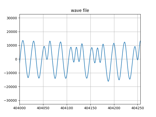

Mimo iż średni poziom wzmocnienia karty dźwiękowej ustawiłem tak aby poziom sygnału oscylował na poziomie 0dB, w wskaźnik poziomu wysterowania pokazywał poziom bliski 0dB, to okazało się że wskaźnik pokazuje uśrednioną wartość, a zapis na taśmie zdegradowany jest do tego stopnia że wysokie częstotliwości praktycznie giną w szumie.
W systemie Blizzard wyróżniamy trzy szerokości impulsów (a zarazem 3 częstotliwości sygnału):
  • impuls trwający 0.50ms (2000Hz) ---> ton synchronizujący (tzw. pilot)
  • impuls trwający 0.25ms (4000Hz) ---> oznacza logiczne "1" (1/2 czasu trwania imp. synchro)
  • impuls trwający 0.16ms (6250Hz) ---> oznacza logiczne "0" (1/3 czasu trwania imp. synchro)
Jak widać na powyższym obrazku, częstotliwości kodujące logiczne "0", praktycznie nie przetrwały, ich amplituda spadła tak bardzo że nie ma szans na poprawny odczyt/dekodowanie sygnału z tak zapisanej kasety.
Próbowałem oczywiście wczytać to co się zgrało na realnym sprzęcie (czy to nagrywając zgrany plik na kasetę, czy też używając adaptera kasetowego). Efekt był zawsze taki sam... nawet rekord zawierający nazwę nie dawał się odczytać, a jak się udało, to następny rekord danych był przekłamany na tyle że system blizzard meldował błąd 143 (błędna suma kontrolna) lub błąd 140. Jednym słowem kompletna katastrofa.
Ale nie postanowiłem się nie poddawać tak łatwo. Ciekawość mnie zżerała, bo nie wiedziałem co za pliki umieszczono na kasecie, a nazwy które udało się odczytać, albo zdekodować brzmiały:
"1", "6", "7", "8", "9"

Wytargałem mojego starego XC12, w którym od dawna nie ma już "klapki", ale w tym wypadku to zaleta bo będę miał łatwy dostęp do głowicy i jej śruby regulacyjnej. Po odpaleniu tego wszystkiego, podczas odsłuchu szybko okazało się że faktycznie regulacja głowicą odrobinę poprawia "kondycję" sygnału, ale nie jest to znacząca poprawa... może jednak te parę % poprawy wystarczy aby dało się odzyskać dane z tej taśmy?
http://seban.pigwa.net/uicr0bee/tapes/blizzard%20-%20blast%20from%20the%20past/blz_ex2.png
^^^ "Kurka wodna! Nie jest źle! są szanse!". Pomyślałem sobie że co prawda jesteśmy na granicy, ale w porównaniu z tym co było wcześniej to i tak różnica jest diametralna!
Zacząłem znowu zabawę z obróbką tego sygnału po stronie PC, udawało się nawet wczytać jakieś jedno-blokowe programy... jednak te pliki zawierające więcej bloków nadal miały cholerne przekłamania (błędy CRC)... poprawiłem parę rekordów ręcznie, domyślając się co może być w tym miejscu... ale to robota na długie godziny dla jakiegoś szaleńca... jeszcze nie teraz pomyślałem sobie :) To przecież kompletne wariactwo.
Patrząc na te serie zer i jedynek które były kodowane za pomocą różnej szerokości impulsów zacząłem pomstować na twórców Blizzarda... czy oni sobie nie zdawali sprawy że jakiś człowiek po 30 latach będzie próbował odtworzyć ten zapis?!?! Przecież Turbo2000 trochę wolniejsze i od razu znikają problemy z tak wysokimi częstotliwościami, tam wszystko się czyta nawet po 30 latach, gdy zostało nagrane na kiepskiej jakości taśmie!!! Do cholery... co ich podkusiło aby próbować wyciągać te 6.25KHz z magnetofonów Atari, mało tego.. to wszystko było nagrywane na "parchatych" taśmach które z założenia nie potrafiły dobrze przenieść wyższych częstotliwości...
... patrząc jak "skorka w gnat" w te ciągi próbek na ekranie... doznałem małego oświecenia... do cholery jasnej! czemu ja się z tym bawię w domenie cyfrowej! Przecież od dawna wiadomo że gdzie cyfra nie może tam analoga pośle, wyciągnijmy zatem z tej taśmy co się da na poziomie analogowym! W domenie cyfrowej przy obróbce tego sygnału to błądzę trochę po omacku... każdy zastosowany filtr wprowadza mi zniekształcenia fazy zależne od częstotliwości impulsów, a to już powoduje kompletny rozjazd wszystkiego.
Zacząłem bawić się podkręcaniem mojego XC12 tak aby osiągnął szczyty swoich możliwości, zatem pogmerałem trochę przy wzmacniaczu wejściowym (pasmo, ciut większe wzmocnienie)... potem podłączyłem sobie do niego płytkę Blizzard i zacząłem się przyglądać całej ścieżce sygnału za pomocą oscyloskopu, widząc te przebiegi w poszczególnych punktach interfejsu Blizzard wiedziałem już że mam jednak szansę na odczyt tej taśmy, potrzebuję naprawdę niewiele większe wzmocnienie i dam radę to odczytać.
Konkretne "oświecenie" nastąpiło w chwili gdy spojrzałem na ekran oscyloskopu na którym na kanale "A" miałem widok sygnału pochodzący z kolektora Q6, a na kanale "B" sygnał z ogranicznika (8 pin LM324). Zdałem sobie sprawę że ten ogranicznik działa w identyczny sposób jak mój kawałek kodu z "wave shaper", to już musiało się udać, szybki mod w XC12: zrobiłem dwa dodatkowe wzmacniacze buforujące i zacząłem zgrywać sygnał bezpośrednio z bebechów XC12 (col.Q6 - kanał lewy, wyjście ogranicznika - kanał prawy), gdy obejrzałem nagranie wiedziałem że jestem już "w domu":
http://seban.pigwa.net/uicr0bee/tapes/blizzard%20-%20blast%20from%20the%20past/blz_ex3.png
^^^ YES! YES! YES! Coś co nazwałem "delta shaping" w swoim kodzie i nie radziło sobie z niskiej jakości sygnałem w domenie cyfrowej idealnie zadziałało w domenie analogowej! Na powyższym obrazku widać też że faza sygnału na wyjściu ogranicznika jest odwrócona o 180° względem tego co pojawia się na kolektorze Q6, ale "dekodowanie" takiego sygnału to już "pikuś". Analog POWER! :)
Nagle okazało się że większość plików udaje się poprawnie odczytać! Były oczywiście problemy z niektórymi plikami, bo taśma dodatkowo była mocno zmiętolona w paru miejscach, gdzie nawet analogowa magia nie dawała rady, ale upór i wielokrotne próby odczytu powiodły się.

Dziś będzie mała zmiana, wrócimy na chwilę do tematu cartridge. A wszystko dzięki uprzejmości Dely-ego! Ale po kolei...
Wszystko zaczęło się od postu forumowicza fancyrats_rime, który zaprezentował zdjęcie cartridge "Turbo 2000 v3.0" od firmy SONIX. Pozwolę sobie to zdjęcie wrzucić poniżej, aby było wiadomo o czym mowa (autor zdjęcia: fancyrats_rime)
http://seban.pigwa.net/atari/Turbo2000_v3_(SONIX)/turbo_2000_v30_fancyrats_rime.jpg
^^^ Ów cart wydał się dość interesujący. W moim mniemaniu był to dość rzadki egzemplarz. Po pierwsze nie miałem pojęcia że SONIX wydawał carty odsługujące system Turbo2000, a dokładniej rzecz ujmując jest to oprogramowanie dla systemu Turbo 2000F/Turbo 2001. Tutaj jednak producent carta nazwał ów system po prostu Turbo 2000.
Po prezentacji carta przez fancyrats_rime pojawiła się nadzieja że może uda się zdobyć zawartość tegoż cartridge, było nie było, był to dla mnie okaz unikalny. Wcześniej takiego carta na oczy nie widziałem (ale ja dość mało widziałem :P), więc uznałem to za ciekawy i rzadko występujący "okaz":
http://seban.pigwa.net/atari/Turbo2000_v3_(SONIX)/Turbo2000_v30_(sonix).png
Okaz dla mnie tym bardziej interesujący ponieważ wszystko wskazywało na to, że stworzeniu tej paczki softu brał udział Magnus/W.F.M.H., a więc przedstawiciel wczesnej sceny małego Atari, który miał na koncie dość kultowe produkcje. Magnus swego czasu udzielał się na tym forum, a Dracon-owi udało się swego czasu przeprowadzić dość obszerny wywiad z Magnusem.
I właśnie terazm gdy po latach wypływa na świat taka produkcja Magnusa, nie mogłem się oprzeć chęci zajrzenia "do wnętrzności" tego carta, może nawet nie tyle do wnętrzności ale do kodu uruchamiającego ten cart. Zafrapowało mnie to jedno słowo, "Compacted". Po tym jak fancyrats_time opublikował informację o tym karcie, pojawiło się w wątku parę postów sugerujących aby wykonać jego dump, jednak temat jakoś umarł śmiercią naturalną, a ja pogodziłem się z faktem że ów historyczny jakby nie było cart, zaginie w odmętach przeszłości.
Jakież było moje zaskoczenie gdy odezwał się do mnie Dely, że wpadł w jego ręce podobny cart i oświadczył że może spróbować wykonać "dump". Nie kryłem swojej radości i aż podskoczyłem z wrażenia, po czym po wymianie paru e-mali, pewnego pięknego dnia Dely podesłał zawartość pamięci EPROM skrywającej się w cartridge! Za co należą się mu ogromne podziękowania!
Gdy otrzymałem plik, mogłem już "zatopić swe zęby" w kodzie aby sprawdzić co w przysłowiowej trawie piszczy i co oznacza owo tajemnicze słowo "Compacted" w rzeczywistości. Ale przed tym, należą wam się dwa słowa wyjaśnienia dotyczące budowy cartridge.
Jak się okazało (po zawartości EPROM) cartridge zawierał w sobie 8KB pamięć EPROM, w której "upchnięto" cały ten soft widoczny na zrzucie ekranu powyżej. Konstrukcja elektroniczna to najbardziej prymitywna i najtańsze możliwe rozwiązania, gdzie zamiast możliwości odłączenia programowego, czy też czasowego to użytkownik robi za "wajcho-tron", czyli wyłącza cartridge ręcznie. Schemat postępowania w przypadku takiego cartridge jest następujący:
  • umieścić cartrige w porcie wyłączonego komputera, przełączyć wajchę na pozycję ON
  • włączyć komputer i poczekać do czasu aż ujrzymy napis "TURN OFF CARTRIDGE"
  • ponowne uruchomienie carta polega na przełączeniu przełącznika w pozycję ON i wciśnięciu RESET
Co prawda nie widziałem carta w środku bo nie było takiej potrzeby, ale musi się on składać z pamięci EPROM typu 2764 i przełącznika sterującego linią RD5, co implikuje że cart po uruchomieniu zajmuje przestrzeń adresową $A000-$BFFF. Zakładam iż konstrukcja tego carta jest bliźniacza (elektrycznie) z cartem Turbo 2001, dodawanym do systemu Turbo 2001 montowanym przez firmę TOMS, cart tego typu opisywałem już w tym poście.
Uznałem zatem, że nie warto grzebać w bebechach carta który posiada Dely, ponieważ nic odkrywczego zapewne tam nie ujrzę, a cart będzie mógł pozostać w stanie nienaruszonym.
Pfff... znowu przynudzam... nieprawdaż? Może pora zatem w końcu dobrać się do zawartości EPROM i zajrzeć do wnętrzności kodu. Uruchommy to zatem pod emulatorem i zobaczmy co robi cart gdy już wyświetli napis "TURN OFF CARTRIDGE":

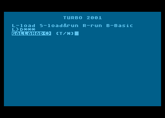

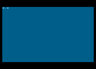

Zaraz! zaraz... o co chodzi! widać tu dwie rzeczy, po pierwsze pierwsze co robi kod, to sprawdza stan klawisza SHIFT, testując 3-ci bit rejestru SKSTAT ($D20F). Gdy jest wciśnięty to jest uruchamiany inny kawałek kodu! A zatem... "Let's Test It!":
http://seban.pigwa.net/atari/Turbo2000_v3_(SONIX)/cart_tst_pass.png
hahaha! :) No tak... Magnus postanowił dopisać kawałek kodu testujący zawartość pamięci EPROM. Pod adresem $A033 znajduje się prosta procedura licząca sumę kontrolną (modulo 256) obszaru $A001-$BFFF, a następnie porównuje ją z poprawną sumą zapisaną pod adresem $A000:

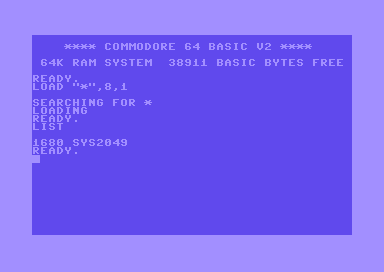

hmmm... no to już teraz można mieć pewność co do platformy użytej do kompresji zawartości tego carta, ale aby to lepiej pokazać, zmieńmy na chwilę platformę i wczytajmy dowolny program:
http://seban.pigwa.net/atari/Turbo2000_v3_(SONIX)/c64_vice-scr.png
zajrzyjmy teraz pod adresy od $801:
(C:$e5d4) m 801
>C:0801  0b 08 90 06  9e 32 30 34  39 00 a0 00  78 e6 01 b9   .....2049...x...
>C:0811  65 18 99 fa  00 c8 d0 f7  4c 00 01 ca  f5 1b c9 25   e.......L......%
>C:0821  d0 eb d0 a8  20 18 00 c0  37 d0 e3 84  01 58 4c 03   .... ...7....XL.
>C:0831  08 25 ea f0  25 20 fa 25  43 52 55 4e  43 48 01 ff   .%..% .%CRUNCH..
>C:0841  ce 81 fb 25  2d 9a 53 45  52 cd 54 41  52 47 45 54   ...%-.SER.TARGET
>C:0851  20 44 49 53  4b 64 77 50  41 43 99 54  4f 20 ca 6c    DISKdwPAC.TO .l
>C:0861  45 20 41 47  41 a8 21 cb  11 53 41 56  49 4e 47 20   E AGA.!..SAVING
>C:0871  f9 25 d9 00  10 f0 0b e2  9b e6 b2 ca  d0 f3 4c f3   .%............L.
>C:0881  09 8d 20 0c  84 b1 11 f8  f6 84 49 c8  b9 ff ff d1   .. .......I.....
Co my tu widzimy? Pod adresami $801,$802 mamy adres w pamięci określający gdzie znajduje się następna linia programu, w tym wypadku jest to lokalizacja $080b (little-endian)
A potem zaczyna się stokenizowany program w BASIC-u, czyli mamy:
$0b,$08 ---> to jest adres informujący BASIC pod którym adresem znajduje się następna linia programu.
$90,$06 -> $690 -> 1680 (dec) ---> wygląda na to że mamy tutaj po prostu numer linii
$9e ---> to jest token komendy SYS
$32,$30,$34,$39 ---> tutaj mamy zapisane w kodzie ASCII: "2049" czyli argument dla funkcji SYS, który  w tym wypadku jest adresem uruchomienia.
$00 ---> to po prostu znacznik końca linii
Mając tę wiedzę możemy już zinterpretować dane znajdujące się obecnie pod $801 w naszym wypadku:

Tutaj ładujemy dane  (plik zawierający zawartość dump-a, czyli: "turbo_2000_v30_(sonix).bin") pod adres $A000:
        org    $a000
        ins    "turbo_2000_v30_(sonix).bin"
A tutaj mała poprawka w kodze depackera, we wcześniejszym poście wspominałem że depacker dla C64 robił zwiększenie wartości komórki $400, podczas dekompresji, co skutkowało pojawieniem się zmieniającego się znaku na ekranie przy dekompresji, zatem zmieńmy to tak aby coś działo się i na naszym ekranie (bo dekompresja trochę trwa):
        org    $bf36        ; patch decruncher code
        inc    $9c42
No ale wspominałem również że Magnus dodał test CRC zawartości EPROM, zatem dowolna zmiana w obszarze $A000-$BFFF spowoduje też zmianę CRC i aby test działał poprawnie, powinniśmy po zmianach (INC $400 na INC $9C42) dokonać korekcji bajtu zawierającego CRC, zatem ustalamy adres segmentu na $A000 i ładujemy tam jeden baja zawierający nową poprawioną sumę kontrolną:
        org    $a000        ; patch CRC value
        dta    $ea
A teraz pozostało nam tylko dodać segment wskazujący adres uruchomienia naszego pliku, zatem ustawiamy wektor RUNAD znajdujący się pod adresem $2E0 na adres procedury MAIN:
        run    main
and... That's All Folks! :D
możemy jeszcze podejrzeć, że plik wygenerowany przez xasm ma następującą strukturę, za pomocą narzędzia chkxex od MadTeam, lub jeżeli mamy Pythona (ver.3.x) pod ręką, chkxex.py z pakietu TCX Tools:
Input file is turbo_2000_v30_(sonix).xex and the file size is 8268 bytes.
Header is: $ffff
block 001: $9b00-$9b29 ($002a)
block 002: $02e2-$02e3 ($0002) ---> INIT $9b00
block 003: $a000-$bfff ($2000)
block 004: $bf36-$bf38 ($0003)
block 005: $a000-$a000 ($0001)
block 006: $02e0-$02e1 ($0002) --->  RUN $9b21
File turbo_2000_v30_(sonix).xex is OK!
^^^ czyli wszystko zgodnie z przewidywaniami :)
Gdyby coś było niezrozumiałe, pytajcie śmiało postaram się rozwiać wątpliwości, ew. wytłumaczyć coś bardziej szczegółowo gdyby było niejasne. A dla zainteresowanych do tego posta dodaję plik  cart8k2xex.xsm zawierający kod źródłowy omawianego przypadku.

Tym razem postaram się streścić. Dziś będzie o kolejnej kasecie z której udało się odzyskać część programów. Niestety to kolejna kaseta w bardzo złym stanie, mocno sfatygowana, taśma zniszczona w wielu miejscach, części programów nie dało się niestety odzyskać.
Na pierwszy rzut ucha kaseta wyglądała na typową  dla systemów K.S.O. Turbo 2000 lub Turbo 2000F/2001, jednak po pierwszym bloku następował już ciąg bloków w niestandardowym formacie. Na początku "na ucho" nie kojarzyłem cóż to za format, ale szybko wyjaśniło się z czym mam do czynienia gdy spróbowałem wczytać kasetę z użyciem realnego sprzętu. A stało się to dość szybko, ponieważ mój klasyczny sposób działania, tzn. zgranie kasety za pomocą dobrej jakości decka i tym razem się nie sprawdził (tak samo jak w przypadku ledwie odzyskanej kasety z blizzardem) ponieważ żadnego z programów zgranych za pomocą decka nie udało mi się potem wczytać poprawnie do komputera. Tutaj problemem był jednak inaczej ustawiony skos głowicy w magnetofonie który dokonał zapisu. Brakowało góry pasma przy odczycie za pomocą decka, zatem wróciłem do XC12 w którym mogłem kręcić głowicą i dokonać zapisu ścieżki audio bezpośrednio z kolektora tranzystora Q6 jak i z wyjścia ogranicznika sygnału.
Powtórzyłem zgranie danych tą samą metodą którą zastosowałem w poprzednim przypadku, tzn. kanał lewy to wyjście tranzystora Q6 a kanał prawy to sygnał zgrany z wyjścia ogranicznika (pin 8 układu LM324).
Przy próbie wczytania i uruchomienia pierwszego nagrania na taśmie moim oczom ukazała się następująca sekwencja obrazów:
http://seban.pigwa.net/uicr0bee/tapes/AJEK_Speedy_2700/spd_2700a.png http://seban.pigwa.net/uicr0bee/tapes/AJEK_Speedy_2700/spd_2700b.png
http://seban.pigwa.net/uicr0bee/tapes/AJEK_Speedy_2700/spd_2700c.png http://seban.pigwa.net/uicr0bee/tapes/AJEK_Speedy_2700/spd_2700d.png
Gdy to ujrzałem wszystko stało się jasne, wspomnienia wróciły i przypomniałem sobie nawet swoją walkę z nagraniami zapisanymi w tym formacie oraz to, że "wpieniony" tym że handlarz z giełdy nagrywał ludziom pirackie gry zabezpieczone przez zapis w tym "niestandardowym" formacie, postanowiłem napisać "Anty *AJEK Copy", co też uczyniłem w 1992 roku:

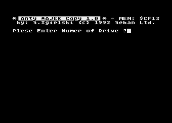

http://seban.pigwa.net/uicr0bee/tapes/AJEK_Speedy_2700/antyajek.gif
W tamtym czasie miałem okazję przetestować ten program na kilku plikach które udało mi się znaleźć na kasetach kolegów. Program wydawał działać się całkiem dobrze. Jednak był to czas kiedy pliki binarne nie były jeszcze masowo kompresowane za pomocą cruncherów takich jak. np. Cruncher 5.0 od Magnusa, czy innych wynalazków zmieniających diametralnie format pliku podczas kompresji. Po odbezpieczeniu paru gier zapisanych w tym formacie uznałem że wszystko działa doskonale i sprawę uznałem za zakończoną a program puściłem na giełdzie i o całej sprawie zapomniałem.
Jakież było moje zaskoczenie gdy po latach Speedy 2700 znów mnie powitał ;) Nawet zapomniałem że ekran startowy loadera tak wyglądał, zajrzałem więc "do środka", okazało się ze loader ten sam, tak samo "zaciemniony" przez użycie nielegalnych instrukcji oraz wykorzystanie "błędów" 6502C (np. wykonanie instrukcji JMP ($AFF) powinno zakończyć się przez skod pod adres zawarty w komórkach $AFF,$B00... niestety błąd w 6502C powoduje że skok jest wykonywany pod adres zawarty w komórkach $AFF,$A00).
Nadarzyła się wiec okazja aby przetestować swój stary kawałek softu... jakież było moje zdziwienie że program ów bez problemu wczytał kilka plików zapisanych na tej kasecie (takich które dały się poprawnie wczytać). Po zapisaniu tychże programów ponownie na dyskietce w postaci plikowej, cieszyłem się jak dziecko że tak stary soft działa bez problemu :) Radość nie trwała długo, ponieważ bawiąc się przenoszenie kolejnych plików z kasety okazało się że mój wiekowy program ma błąd polegający na tym że czasami pomija on zapis do pliku wyjściowego ostatniego bloku danych wczytanych do bufora :) Pliki którymi dysponowałem w 1992 roku konwertowały się bez problemu, niestety pliki z tej kasety w większości spakowane są cruncherem 5.0 Magnusa, mój program się na nich wykłada pomijając zapis ostatniego bloku :] I wyszło na to że po tylu latach powinienem wydać wersję poprawioną tegoż softu... znalazłem nawet źródła tego "wiekopomnego dzieła", napisane jeszcze w MAC/65 w dodatku wszystkie lokalizacje i adresy są w tych źródłach zapisane w systemie dziesiętnym, a etykiety typu W0, Q1, S1, K5... są bardzo pomocne i czytelne :D
Gdy zobaczyłem te źródła po latach moje zaskoczenie było ogromne, że niby ja pisałem taki kod?!? Szok i niedowierzanie...
0490 m2  jsr on
0491     ldx 0
0492     ldy 1
0493     stx 212
0494     sty 213
0495     ldx 205
0496     ldy 206
0497     stx 0
0498     sty 1
0499     ldy #0
0500 i0  jsr roff
0501     ldy #0
0502     lda (0),y
0503     pha
0504     jsr ron
0505     pla
0506     jsr bput
0507     bpl ok3
0508     jmp error
0509 ok3 jsr in
pfff... chyba znowu popłynąłem (czytaj "delikatnie odbiegłem od głównego tematu")... pora zatem wrócić na ziemię :-)

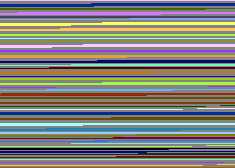

Próbowałem odczytać wszystkie programy znajdujące się na kasecie, niestety marnie to wyglądało... nawet analogowa magia kończyła się w większości plików takim obrazkiem:
http://seban.pigwa.net/uicr0bee/tapes/AJEK_Speedy_2700/ajek_error.png
Widząc ten ekran po raz kolejny zacząłem się zastanawiać skąd pochodziła ta kaseta i dlaczego ekran błędu zawierał informację "(C)*ATAR, HIT*PILA 1992", przecież w/g mojej wiedzy *AJEK działał na terenie warszawskiej giełdy, o ile mnie pamięć nie myli to giełdy znajdującej się na pietrze w klubie Stodoła.
Czy te napisy mogą sugerować że kopier *ajka tworzący te pliki mógł być "personalizowany", dla różnych "studiów komputerowych" z tamtych czasów? w tym wypadku to ATAR/HIT PIŁA? Czy ktoś z was słyszał o kimś takim?
Strona A kasety nie pozostawiła złudzeń, nie dało się praktycznie odzyskać żadnego programu... zużycie i wiek taśmy powodował że cały czas występował albo błąd sumy kontrolnej albo występowały zaniki nagrania w miejscach zagnieceń na taśmie...
Na szczęście ktoś postanowił nagrać dokładnie ten sam zestaw programów na drugiej stronie kasety, która to strona była w o wiele lepszym stanie, a na kasecie znalazły się następujące programy:

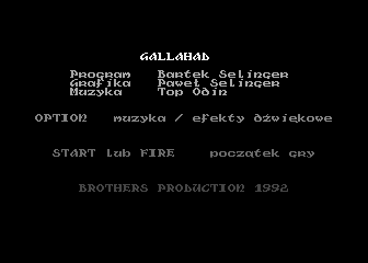

  • Gallahad
  • Guard
  • Jaffar
  • Koło fortuny
  • Krucjata
  • Najemnik
  • Tank vs Tank
  • Vicky
Niestety nie wszystkie z tych programów udało się odzyskać, nawet mimo o wiele lepszego stanu nagrań na "stronie B". Nie udało się mi odzyskać pozycji: Koło fortuny, Najemnik, Vicky. Z tym że "Vicky" był już nagrany w standardowym formacie, prawdopodobnie z dodanym loaderem L2 (loader.07).

Przypominam, że pliki w zawierają dwa kanały, tak jak pisałem wcześniej:
kanał L ---> sygnał zgrany z kolektora Q6
kanał R ---> sygnał zgrany z wyjścia ogranicznika (pin 8 układu LM324)
Pliki WAV można "wczytać" nawet na emulatorze, np. Altirra lub Atari800 z patchem umożliwiającym obsługę systemów Turbo od FUJI-ego: Modified atari800 emulator

Ufff.... koniec kolejnego tematu... pozostał jeden magnetofon z Blizzard Turbo, oraz jedna kaseta niespodzianka... jednak opis dotyczący kasety będzie dość długi... muszę znaleźć chwilę czasu aby to spokojnie opisać. Co prawda dane zapisane na taśmie nie przedstawiają większej wartości, jednak z historycznego punktu widzenia... no powiem wam że było to dla mnie spore zaskoczenie. Nigdy nie myślałem że jedna kaseta może tak wiele zmienić ;)
A może po prostu zhakowany?
[...]przypomniałem sobie nawet swoją walkę z nagraniami zapisanymi w tym formacie [...]postanowiłem napisać "Anty *AJEK Copy", co też uczyniłem w 1992 roku:
[...]jakież było moje zdziwienie że program ów bez problemu wczytał kilka plików zapisanych na tej kasecie [...]
bawiąc się przenoszenie kolejnych plików z kasety okazało się że mój wiekowy program ma błąd polegający na tym że czasami pomija on zapis do pliku wyjściowego ostatniego bloku danych wczytanych do bufora :) [...]
I wyszło na to że po tylu latach powinienem wydać wersję poprawioną tegoż softu... znalazłem nawet źródła tego "wiekopomnego dzieła"[...]
Czy oryginalna wersja tego Anty..  jest gdzieś udostępniona?
Czekamy z niecierpliwością na cd.
425
uicr0Bee napisał/a:
Też tak myślałem, ale w takim razie dlaczego ktoś zmienił tylko komunikat na ekranie sygnalizującym błąd, a nie zmienił napisów w głównym ekranie loadera? Do kompletu ten loader jest mocno "zaciemniony" przez użycie "nielegalnych" instrukcji 6502C, do kompletu "zaszyfrowany" (co prawda przez zwykły XOR, ale zawsze to jednak :P). A do tego jeszcze *AJEK dość mocno chyba "chronił" swój soft... tzn. nigdy nie widziałem żadnego jego softu puszczonego na giełdzie, można było jedynie zobaczyć efekty pracy jego "kopierów" ... bo na giełdach pojawiały się tylko pliki nimi "potraktowane".
Fajnie byłoby zobaczyć po latach jak wyglądały te programy *AJKA, ale nie mam zbytnich nadziei że cokolwiek przetrwało, bo skoro było takie "tajne" to jest bardzo małe prawdopodobieństwo że gdzieś się zachowało.
Natomiast po latach muszę przyznać że dzięki *AJKOWI to ja się sporo nauczyłem o błędach 6502 i "nielegalnych" instrukcjach :) Analizując kod jego loadera do Speedy jako jeszcze dość młody człowiek miałem sporo "zabawy" :)
uicr0Bee napisał/a:
Niestety pewnie gdzieś się wala ;) A piszę niestety ponieważ wersja którą puściłem wtedy jak się okazało ma fatalny w skutkach błąd (nie zapisuje się ostatni segment danych jeżeli nie występuje po nim sekwencja INIT). Ale źródła jakimś cudem przetrwały, więc po prostu poprawię ten głupi błąd i wystawię wszystko na mojego github-a.

Kończę właśnie przerysowywać tego Blizzarda do KiCAD-a, wiec niebawem będzie i opis kolejnej wersji blizzarda, a potem opis przygód z kasetą z archiwum "X" ;)
