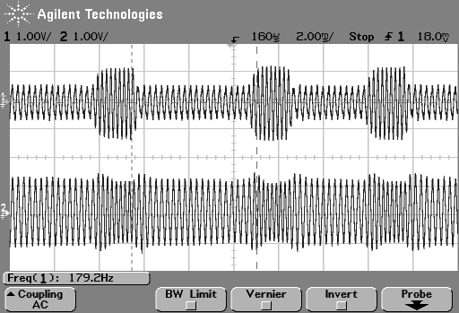

Ogranicznik ma wyjście na pinie 8. Dwie przeciwnie spolaryzowane diody z wyjścia na wejście odwracające wprowadzają bardzo silne ujemne  sprzężenie zwrotne dla napięcia większego niż 0,5 V. Dalej są dwa filtry aktywne środkowo-przepustowe dostrojone do częstotliwości 5,3 kHz i 4 khz. Te właśnie filtry, a właściwie ich dostrojenie,  są słabym punktem dekodera FSK w XC12, stąd próby dostrajania ich za pomocą dodatkowych kondensatorów. Opisane to jest na stronie dereatari (patrz stopka) w dziale Serwis.
Zanim weźmiemy się za ich dostrajanie, trzeba sprawdzić prędkość przesuwu taśmy, ma być 4,75 cm/sek. Zmiany tej prędkości można dokonać pokręcając małym płaskim śrubokrętem potencjometr w silniku, ukryty pod czarną gąbką w otworze na wieczku tegoż silnika.
Przy dostrajaniu filtrów należy dążyć do powiększenia różnicy max/min amplitudy przebiegów na pinach 7 (5,3 kHz) i 1 (4 kHz).
Po wyprostowaniu przebiegi trafiają na wejścia komparatora (piny 12 i 13), na którego wyjściu (pin14) otrzymujemy zdekodowany sygnał cyfrowy. Zawiera on jeszcze  sporo zakłóceń, które są filtrowane w filtrze RC typu Pi (R32, C19, R33 i C20) i podane na tranzystor kluczujący, z kolektora którego przebieg cyfrowy pojawia się na pinie 3 gniazda SIO.

Prędkość przesuwu taśmy sprawdziłem jest OK. Co prawda metoda była prymitywna i polegała na zaufaniu do deck-a technicsa, na którym nagrałem sygnał 1KHz na "taśmę testową" i tę częstotliwość starałem się zobaczyć podczas odtwarzania na magnetofonie XC12. O dziwo nie była wymagana żadna regulacja.
Jak przyjdą porządniejsze kondensatory 820pF (chcę wymienić te ceramiczne na coś porządniejszego /folia, mkt/) to  zabiorę się za strojenie filtrów, tzn. szczególnie jednej z gałęzi bo wyraźnie niedomaga (załączę oscylogramy wieczorem).

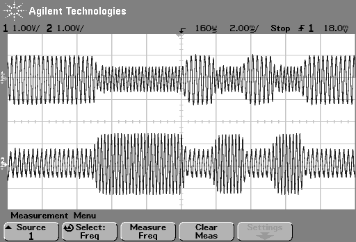

uffff... walec nie był potrzebny... udało się uruchomić ten magnetofon... jak pisałem wcześniej, jeden z filtrów nie działał poprawnie, można to było zaobserwować za pomocą oscyloskopu (kanał 2 to niepoprawnie działający filtr pasmowo-przepustowy):
https://pigwa.code32.org/uicr0bee/turbo_systems/czech_T2000_obfs/filter_bad.png
po wymianie kondensatorów w tej gałęzi filtra z 820pF na 1nF, filtr zaczął działać poprawnie:
https://pigwa.code32.org/uicr0bee/turbo_systems/czech_T2000_obfs/filter_fixed.png

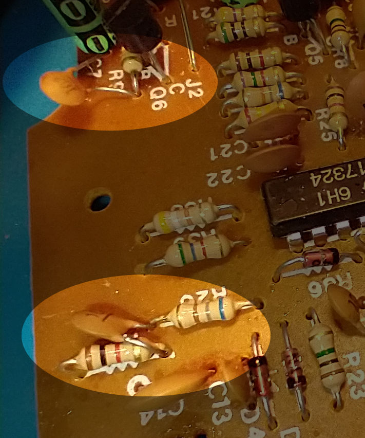

Do kompletu zostały wymienione kondensatory ceramiczne C19, C20 z starych polskich 10nF na nowe monolityczne 22nF.
Wymieniono również ceramiczny kondensator filtrujący C31 (10nF) ... btw. w tej wersji PCB kondensatory C30 i C31 są dołożone w sposób iście partyzancki, tzn. nie ma nie miejsca na PCB, dokładano je wciskając je w otwory pobliskich elementów:
https://pigwa.code32.org/uicr0bee/turbo_systems/czech_T2000_obfs/filter_caps.jpg
Po tych wszystkich operacjach magnetofon czyta standard bez problemu (nawet do 900 bps) ... turbo oczywiście również działa, sprawdziłem na tych samych plikach co poprzedni klon czeskiego turbo 2000... a więc pliki zapisane we wrocławskim Turbo2000/3000, Atari Hard Turbo oraz Auto Turbo działają bez problemu.

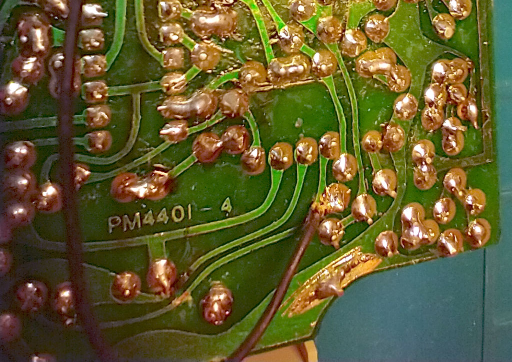

seban,
a to wygląda na starsze pcb, ze wzmaczniaczem ułożonym równolegle do przełącznika odczyt-zapis; na tym pcb jest faktycznie mniej elementów niż na póżniejszym polularniejszym w wersji 4401-5. Najstarszy jaki miałem magnetofon xc12 w zamierzchłych czasach, to był chyba z taką wersją elektroniki. obecne jakie mam xc12 to już rewizja późniejsza.
btw, możesz napisać jaka widnieje rewizja tej płytki którą naprawiałeś?
359 Ostatnio edytowany przez seban (2025-08-13 12:49:31)
patrząc na PCB, wychodzi na to że jest to wersja PM4401-4:
https://pigwa.code32.org/uicr0bee/turbo_systems/czech_T2000_obfs/pcb_revision.jpg
Jak jest potrzeba mogę zrobić zdjęcia całej płyty, tzn. góra i spód w jakiejś większej rozdzielczości.

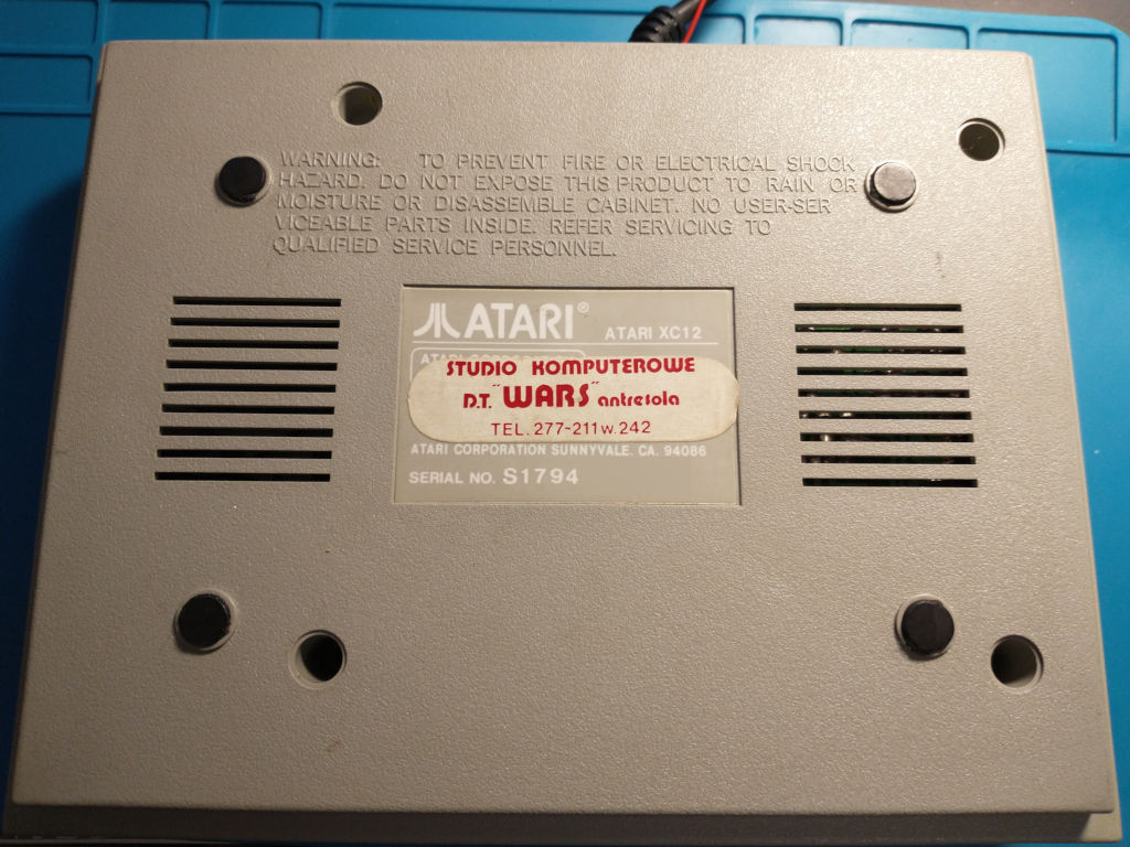

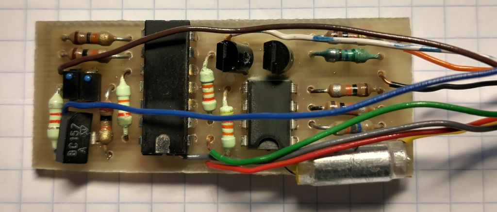

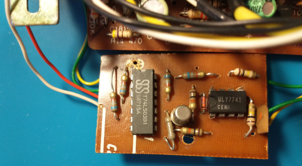

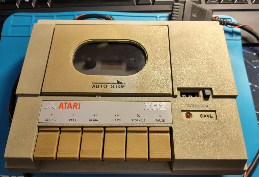

Rzutem na taśmę, kolejny pacjent... wrzucę jako ciekawostkę historyczną, bo jest to również klon czeskiego Turbo 2000 tym razem od "Studia Komputerowego" mieszczącego się na antresoli domów towarowych WARS, pacjent wyglądał niewinnie:
https://pigwa.code32.org/uicr0bee/turbo_systems/czech_T2000_dt_wars/xc12_dt_wars_1.jpg
Przyklejona do niego była karteczka że może on mieć "Turbo Star Plus", co mnie zastanowiło ponieważ taki magnetofon był już opisywany wcześniej, parę postów wyżej. Odwracając magnetofon "na plecki" byłem jednak pewien, że nie będzie to "Turbo Star":
https://pigwa.code32.org/uicr0bee/turbo_systems/czech_T2000_dt_wars/xc12_dt_wars_2.jpg
...i gdy tylko zobaczyłem tę naklejkę, wiedziałem już co mnie czeka, od razu przypomniał mi się wątek o Atari Hard Turbo, w którym dzięki koledze "Roderick Hero", udało się dokonać archiwizacji zarówno systemu jak i narzędzi do niego (w poście jest obraz kasety z narzędziami i grami nagranymi w tym systemie).
Nie pozostało nic innego jak zajrzeć do środka aby zobaczyć jakiż to interface nas czeka:
https://pigwa.code32.org/uicr0bee/turbo_systems/czech_T2000_dt_wars/xc12_dt_wars_3.jpg
^^^ Jak wiać powyżej, mamy tutaj kolejny klon czeskiego interfejsu dla Turbo 2000. Płytka od góry wygląda dziwnie, i od razu skojarzyło mi się z zestawami "Młody Elektronik" na które polowałem w składnicy harcerskiej na ul. Marszałkowskiej gdy byłem jeszcze młodzieńcem ;) Skojarzyło mi się to konkretnie zestawami o nr 1...4, w których zamiast płytki drukowanej występowała czysta płytka (wykonana chyba z tekstolitu) z nawierconymi otworami na elementy, a połączenia wykonywało się drutami/przewodami ...

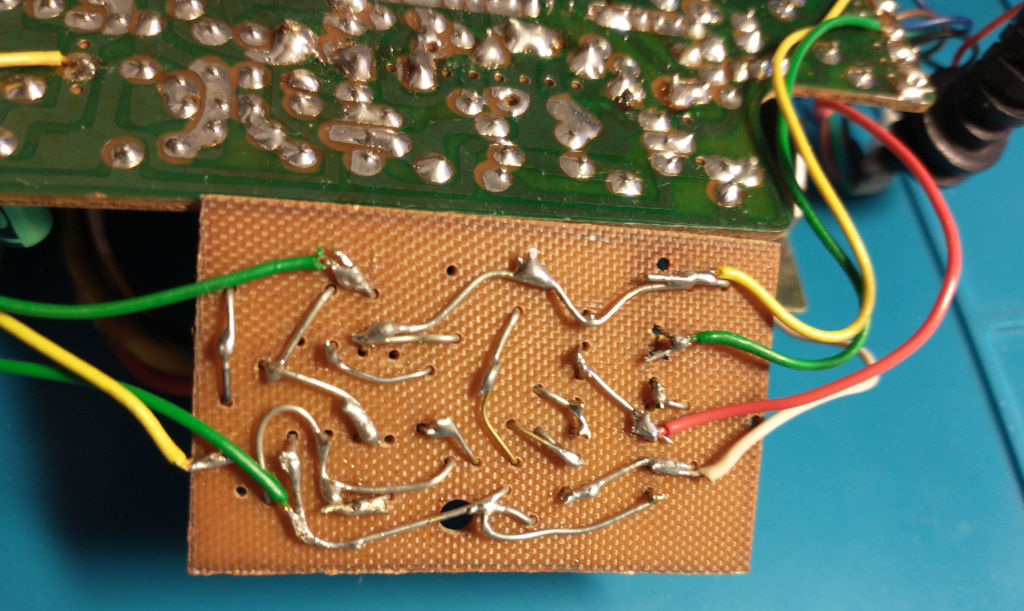

I jakież było moje zdziwienie gdy zobaczyłem spód owej płytki:
https://pigwa.code32.org/uicr0bee/turbo_systems/czech_T2000_dt_wars/xc12_dt_wars_4.jpg

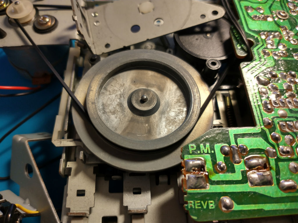

Nie pozostało nic innego jak tylko przetestować magnetofon... niestety po uruchomieniu silnika magnetofonu usłyszałem metal ocierający się o metal... okazało się że oś umieszczona w kole zamachowym postanowiła się wysunąć i koło zamachowe szorowało o element je podtrzymujący:
https://pigwa.code32.org/uicr0bee/turbo_systems/czech_T2000_dt_wars/xc12_dt_wars_5.jpg
Na szczęście oś udało się umieścić we właściwej pozycji i magnetofon powrócił do pełnej sprawności... a po ostatnim XC12 byłem pewien obaw że spędzę nad tą sztuką znowu sporo czasu, ale jakież było moje zdziwienie gdy okazało się że magnetofon czyta znakomicie zarówno normal (FSK) jak i turbo... zarówno AHT jak i wrocławskie Turbo 2000/3000.
https://pigwa.code32.org/uicr0bee/turbo_systems/czech_T2000_dt_wars/xc12_dt_wars_6.jpg
A więc po latach nagrania zgrane z taśmy kolegi Roderick Hero, spotkały się z magnetofonem który również pochodzi ze "Studia Komputerowego" DT WARS.
Cieszę się że udało się odtworzyć ten kawałek historii... zabieram się za kolejne wczytywanie "Alley Cat" w Turbo :D Na kasecie testowej mam jeszcze "Preliminary Monty 16K", "Drop Zone" i "Keystone Kapers" ... chyba muszę sprawdzić czy aby na pewno wszystko się wczytuje raz jeszcze ;-)

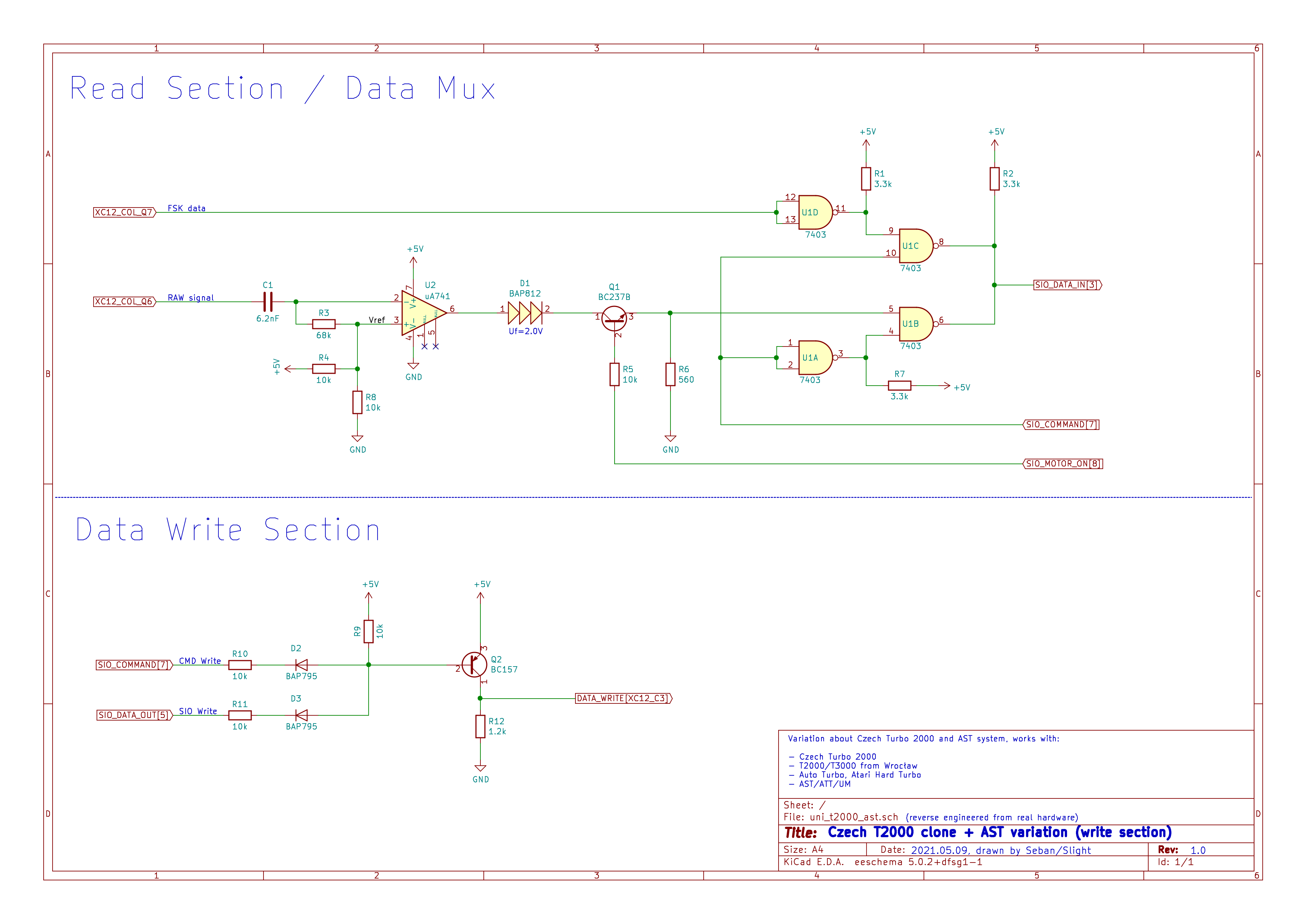

Dobry Wieczór!
Tym razem nie będzie zbyt dużo zdjęć i zbyt dużo opisu(chyba mi się nie udało z tym "niezbyt dużym opisem), bo prezentowane ostatnio systemy turbo zastane magnetofonach z kolekcji uicr0Bee-iego są mocno powtarzalne (głownie klony czeskiego Turbo2000) ... ale tym razem mała ciekawostka... otóż w jednym z XC12 napotkałem takiego oto gościa:
https://pigwa.code32.org/uicr0bee/turbo_systems/uni_T2000cz_AST/uni_t2000cz_ast_pcb_top.jpg
^^^ widok płytki drukowanej od góry (elementy)
https://pigwa.code32.org/uicr0bee/turbo_systems/uni_T2000cz_AST/uni_t2000cz_ast_pcb_bot.jpg
^^^ widok płytki drukowanej od dołu (układ ścieżek)
Widok jakby znajomy, ponieważ poczynając od prawej strony płytki mamy typowe czeskie Turbo2000, jednak z lewej strony dodano parę dodatkowych elementów, po co? To się okazało gdy udało się odtworzyć schemat:
https://pigwa.code32.org/uicr0bee/turbo_systems/uni_T2000cz_AST/uni_t2000cz_ast.png
^^^ Po otwarciu obrazka w nowej zakładce będzie on zaprezentowany w wyższej rozdzielczości. Dla zainteresowanych również wersja wektorowa (PDF): CZ_T2000 & AST.

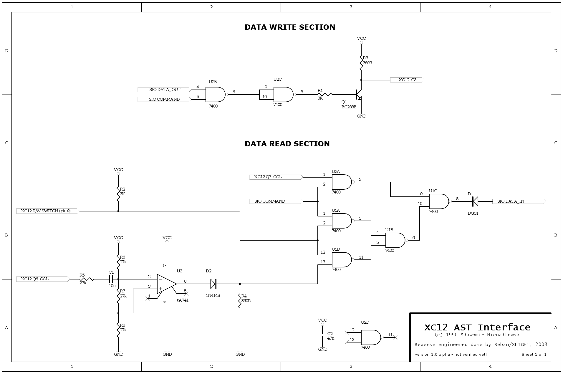

Jak widać na schemacie sekcja odczytu to typowe czeskie Turbo 2000, z tym że autor tej wersji użył całkiem fajnego i kompaktowego zestawu elementów (np. dioda BAP812, czy tranzystor BC237 w dość małej plastikowej obudowie TO-92), dzięki temu cała płytka drukowana jest dość mała mimo że posiada dodatkową funkcjonalność.
Funkcjonalność owa to dodatkowa sekcja odpowiedzialna za zapis danych (dolna część schematu: "Data Write Section)... w przypadku Turbo2000 czy też Auto Turbo, jak i Atari Hard Turbo zapis na taśmie był dokonywany za pomocą bezpośredniego sterowania linią "DATA OUT", tej samej metody używało również Turbo Blizzard czy Turbo 2000F, oraz pewnie wiele innych... jednak był jeden system który z nieznanych mi powodów do zapisu danych używał linii COMMAND, tej samej która służy normalnie do przełączania magnetofonu w tryb turbo w systemach takich jak czeskie Turbo2000, Wrocławskie Turbo 2000/3000, Auto Turbo, Atari Hard Turbo, etc.
Jednak autor AST albo nie wiedział że można sterować linią "DATA OUT" bezpośrednio, lub też wybrał drogę okrężną i postanowił że oprócz przełączania Normal/Turbo lina COMMAND będzie służyła również do zapisu danych (w końcu podczas zapisu nie ma znaczenia czy interface turbo ustawiony w tryb NORMAL czy też w tryb TURBO).
Przez takie podejście to tematu bardzo się skomplikował cały interface AST, którego schemat już dość dawno temu zaprezentowałem w tym poście.
Na schemacie interface AST, widać że autor tego interface dodatkowo postanowił blokować przełączanie toru odczytu podczas gdy wciśnięty jest klawisz "zapis", nie wiem co miało na celu takie działanie, być może Pan Sławomir uznał że tak będzie bardziej elegancko, przez co musiał zastosować dodatkowe bramki, a to spowodowało że jeden 7400 (4 bramki NAND) okazał się niewystarczający i trzeba było użyć drugiej sztuki aby ogarnąć cały rozbudowany multiplekser, a także rozbudować tor zapisu o możliwość użycia linii COMMAND.
https://pigwa.code32.org/aa/ast%20interface%20(preview).png
Patrząc na interface AST parę ładnych lat temu zastanawiałem się który interface powstał pierwszy, tzn. czy czeskie Turbo 2000 czy też AST... po latach nie ulega wątpliwości że czeskie Turbo 2000 było opracowane wcześniej, a projekt AST czerpie z niego "garściami". Możecie porównać schematy. Wzmacniacz wstępny jest praktycznie identyczny, potem tylko sekcja multipleksera z bramek NAND, która przełącza interface pomiędzy pracą Turbo/Normal jest nieco bardziej rozbudowana i wydaje się iż niepotrzebnie skomplikowana.
Patrząc na schemat tego co znalazło się w tym magnetofonie, w końcu staje się jasne jakie turbo opisywano w czasopiśmie "Moje Atari, nr 4 z 1991 roku, strona 7". Skan opublikował Dely w tym poście. Wszystko wskazuje na to że jest to wcześniejsza wersja czeskiego Turbo 2000, jeszcze nie do końca zoptymalizowana do finalnej postaci. Schemat w gazecie narysowano dość pokracznie, w dodatku z błędami (np. brak oznaczeń emiterów w tranzystorach, brak widocznego połączenia pomiędzy 12 i 13 pinem bramki NAND).
Pamiętam wypowiedź Pana Tomasza Mazura, który narzekał że wszyscy klonują interface AST, etc. A jak widać sam sprzedawał rozwiązanie, które to nie było w pełni autorskie i ewidentnie bazowało na wcześniejszej pracy wykonanej przez Czechów.
Ehhh... jak zwykle odbiegłem 100km od głównego tematu, pewnie już nikt nie dotarł do tego miejsca i nie czyta tego wcale, zatem wychodzi na to że pora na szybkie podsumowanie...
Autor tej płytki i schematu dokonał paru fajnych optymalizacji i rozbudowując "sprytnie" płytkę o dodatkową sekcję zapisu danych (możliwość zapisu przez sterowanie linią COMMAND) spowodował że interface ten zaczął być zgodny z systemem AST, oraz całą masą systemów AST-podobnych, tzn. np. ATT czy też Unerring Master.
