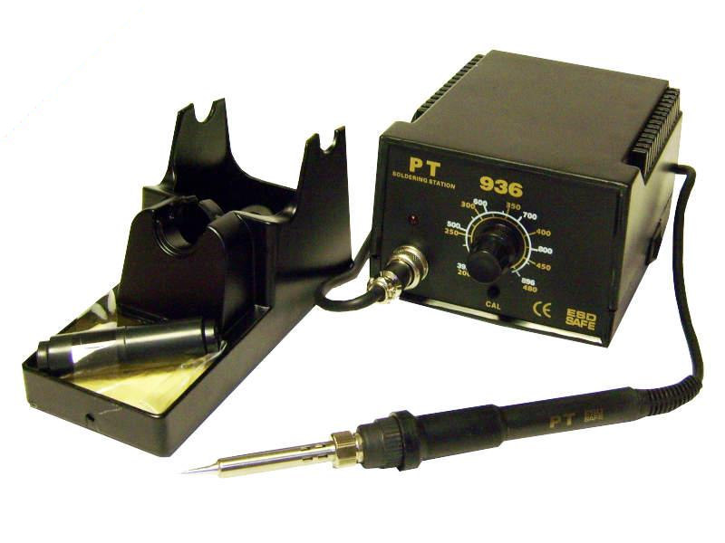

Pasiu to lutowal LUTOLA. Pinka tez widzialem z Epim machajacych tym potworkiem..
ja uzywam oporowki  PT936 i i IHMO jest ok.. bez bajerow i spokojnie..

Dysponuję na razie tylko lutownicą transformatorową. Właśnie przy jej pomocy +odsysacz wczoraj "wywlekałem" kostki ze starej karty. Mam nadzieję, że nic im się nie stało. Starałem się być delikatny. W sumie mam jeszcze dwie lutownice (lutowniczki) oporowe mejdinczajna, ale próby doprowadzenia ich do temperatury zdolnej roztopić cynę spełzły na niczym. Znaczy roztopił się plastikowy element samej lutownicy i strasznie śmierdziało. Chyba mają zbyt niską moc, albo cóś ... pojęcia nie mam.
Tak czy inaczej, muszę najpierw zaopatrzyć się w tego scalaczka do podmiany. Jeżeli ktoś taki posiada i zechce się podzielić, byłbym wdzięczny.
Znalazłem na allegro lutownicę, którą polecał lotharek :
http://www.allegro.pl/item800804896_sta ... 4_fv.html,
może czas się w taką zaopatrzyć ?

to nie moja..ja mam AYOUE ;-)
inne podlaczenie kolby....co do reszty  to nie wiem..
http://www.hotair.pl/images/fullsize/sl936.jpg

lotharek napisał/a:
Mogę się podłączyć do tematu i zapytać na ile ją ustawiasz do wylutowywania elementów? Mam czarny ekran i dwie gorące kości RAM (jedną jak widziałem już ktoś wymieniał, bo jest cała zalana kalafonią), więc chcę zacząć od ich wymiany - szkoda, że AVT już drugi tydzień kompletuje paczkę. :(
Krzysztof [Atari 1040 STE + 65 XE]
Do wylutowania/lutowania scalaków lutownica powinna być mocno gorąca. W swoim wellerze ustawiam 400-450 stopni. Przed wylutowaniem należy dołożyć nieco cyny z kalafonią na piny, wtedy łatwiej jest wylutować. Chodzi o dobry kontakt cieplny grota lutownicy z pinem, wtedy szybko się nagrzewa cyna w otworze. Piny zasilania, a szczególnie masy trzeba grzać nieco dłużej. Nie bójcie się przegrzania scalaka, to niemożliwe przy lutowaniu/wylutowaniu z płyty.
