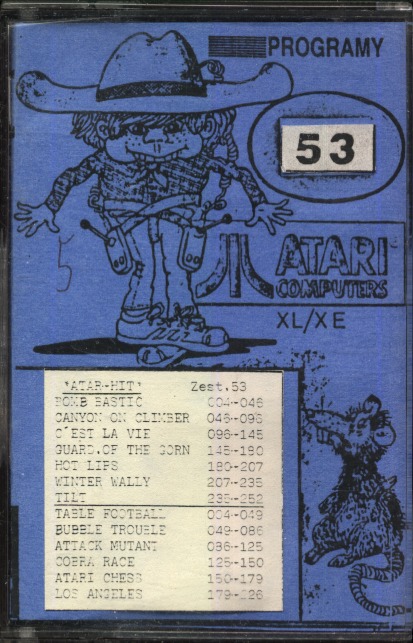

LOL. Bawię się tasiemką w tym formacie od kilku miesięcy (tyle że mało intensywnie). Właśnie się chciałem podzielić z Krótkim, a on mi daje link do tego wątku XD.
W załączniku tasiemka (gry) przekonwertowana do formatu HEX, u mnie działa w całości na atari800-a8cas. Niestety na format CAS ani a8cas-convert, ani a8cas-util.pl nie potrafi jej w tej chwili przekonwertować (mój tool jest trochę przekombinowany i bardzo długie bloki 'fsk ' produkuje niekompatybilne ze standardem, a co jest nie tak z a8cas-convert - nie wiem).
(Kod loadera i szczegóły formatu zapisu mam zamiar analizować wkrótce).
Atari-HIT 53.zip 428.51 kb, liczba pobrań: 16 (od 2011-08-24)
49
Jedno szybkie pytanie... czemu nazwałeś to Atari-Hit? ;) Kod chyba praktycznie identyczny z tym z Turbo-Speeder-1400.

A dlatego (właściwie powninno być "Atar-Hit"):
Atar-Hit 53 image
