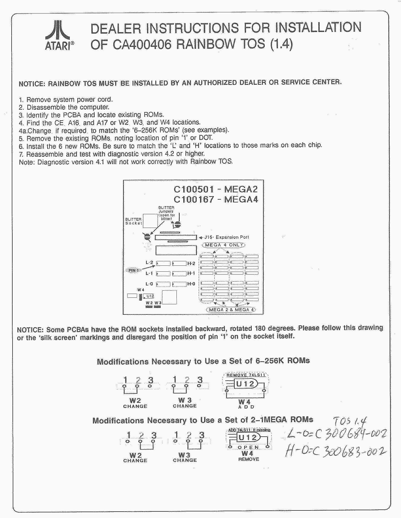

Ma ktoś może MegaST bez blittera (oczywiście działające) ? Jeżeli ktoś takowe posiada, to czy mógłby zrobić zdjęcie tej części gdzie jest gniazdo blittera i okolicy w promieniu ok.5cm, chciałbym potwierdzić swoje przypuszczenia.
Będę bardzo wdzięczny, to pomoże przy ciekawych zmianach w TOSie :)
Znalazłem potwierdzenie (może komuś ta informacja się przyda) przypadkiem na dokumencie dotyczącym instalacji TOS-u 1.04 :)
http://www.myatari.com/ebay/tos14p1j.jpg
Widać tam u góry "blitter jumpers" czyli po wyjęciu blittera, przywróceniu przerwanej ścieżki trzeba jeszcze połączyć dwa punkty lutownicze właśnie koło gniazda blittera.
Koniec tematu :) (chyba)
