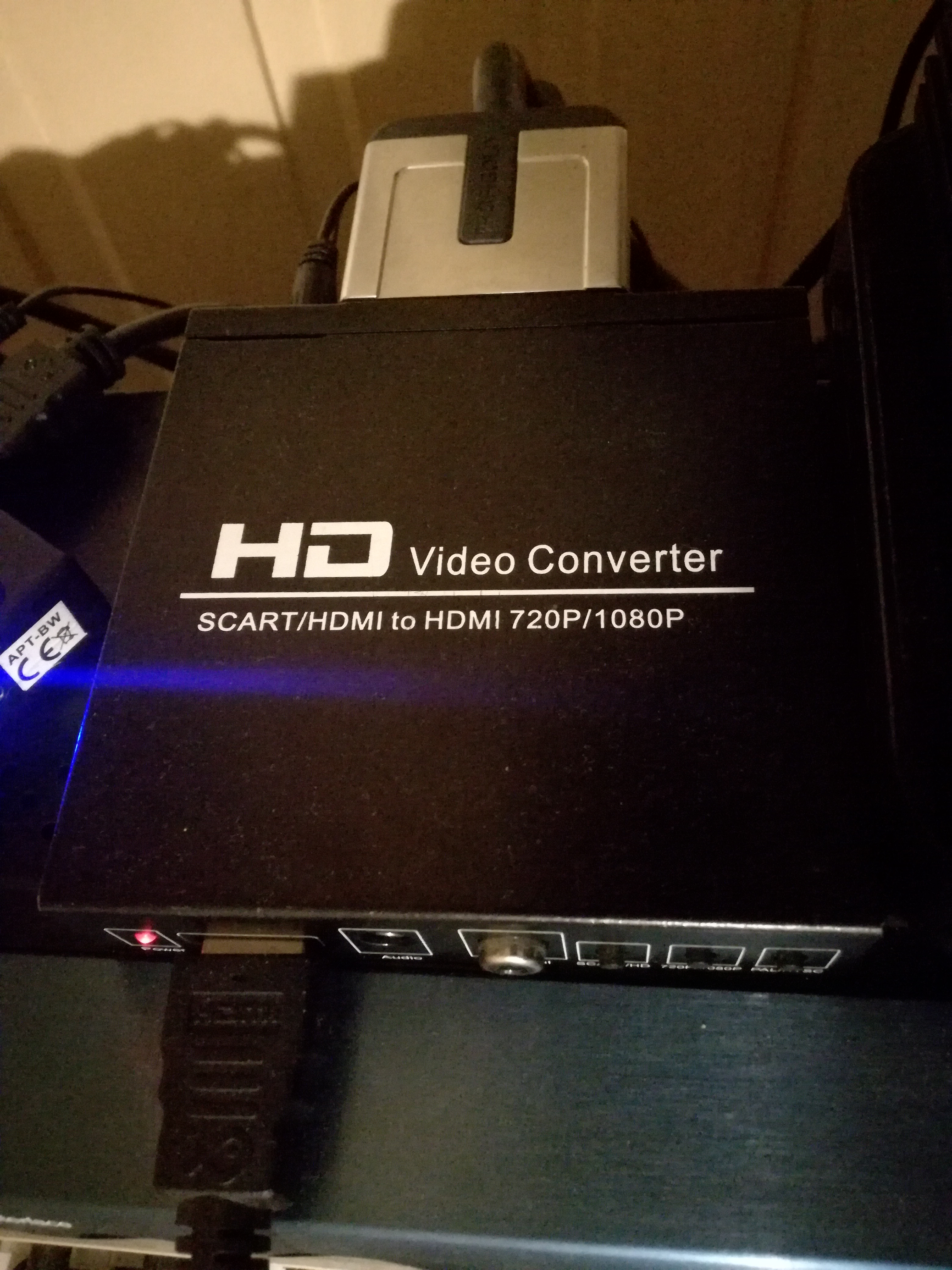

114
A którego dokładnie konwertera, jeśli możesz zdradzić?
115
http://www.pinokio.pigwa.net/konwerter.jpg
ten.
Kontakt: pin@usdk.pl
