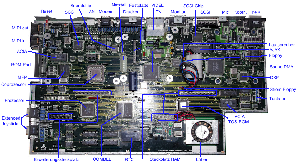

Zrób zdjęcia płyty i w szczególności złącza db19
Przy złączu DB19 nic szczególnego nie widzę. Ale inaczej, co to jest na zdjęciu poniżej - chodzi o ten mały koszmarek na lewo obok Dallasa :)
clock patch, std. w c-labie, też mam takiego w swoim c-labie :)
Aha - w kompie tym był ponoć wymieniany VIDEL, ale nie wiem czy to w czymś pomoże.
O panie, a kto to panu tak spíerdolił :)
c-lab tak "fabrycznie" robił, zresztą atari 8bit też miały takie "drutki" jako poprawkę, ba nawet ct63 też ma kabelek "od spodu"...
