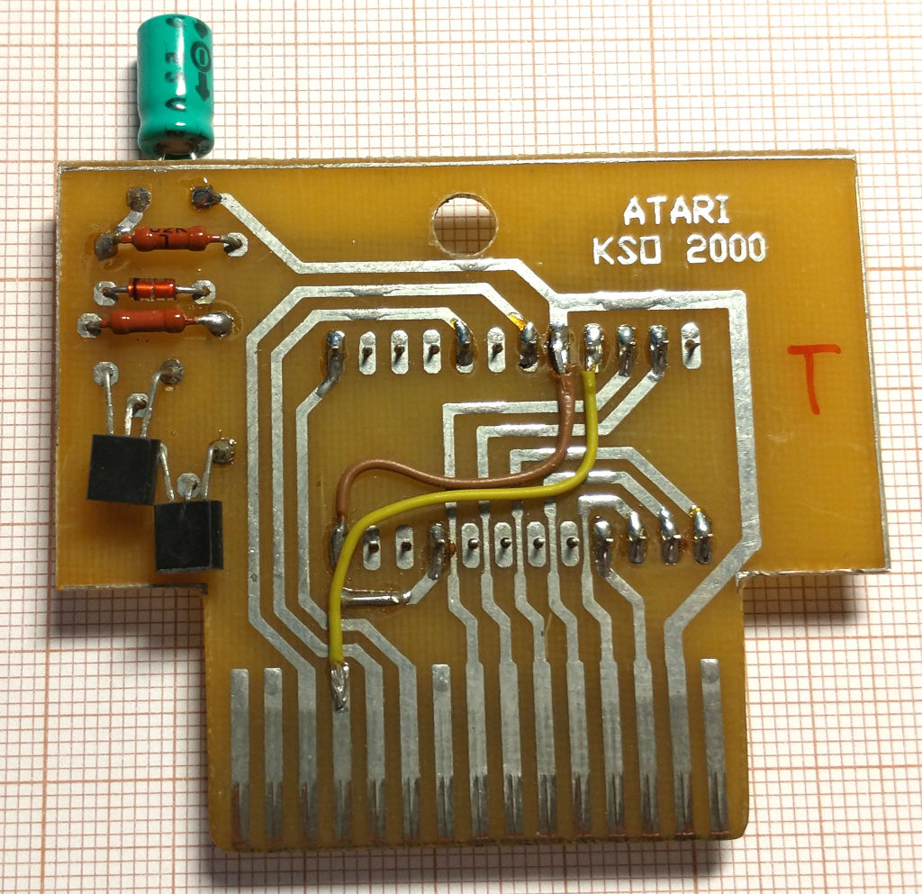

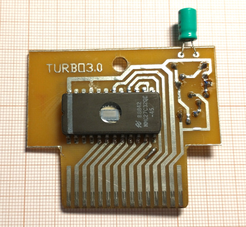

Cart w środku zawiera płytkę przeznaczoną dla standardowego 2KB (EPROM 2716) carta dla Turbo KSO 2000, ale przystosowano ją za pomocą paru cięć ścieżek i dwóch mostków z drutu do obsługi EPROM 4KB (2732).
Góra płytki wygląda tak:
https://pigwa.code32.org/uicr0bee/carts/KSO2000_4K/photo/kso2000_4k_pcb_top.jpg
a spód płytki następująco:
https://pigwa.code32.org/uicr0bee/carts/KSO2000_4K/photo/kso2000_4k_pcb_bot.jpg

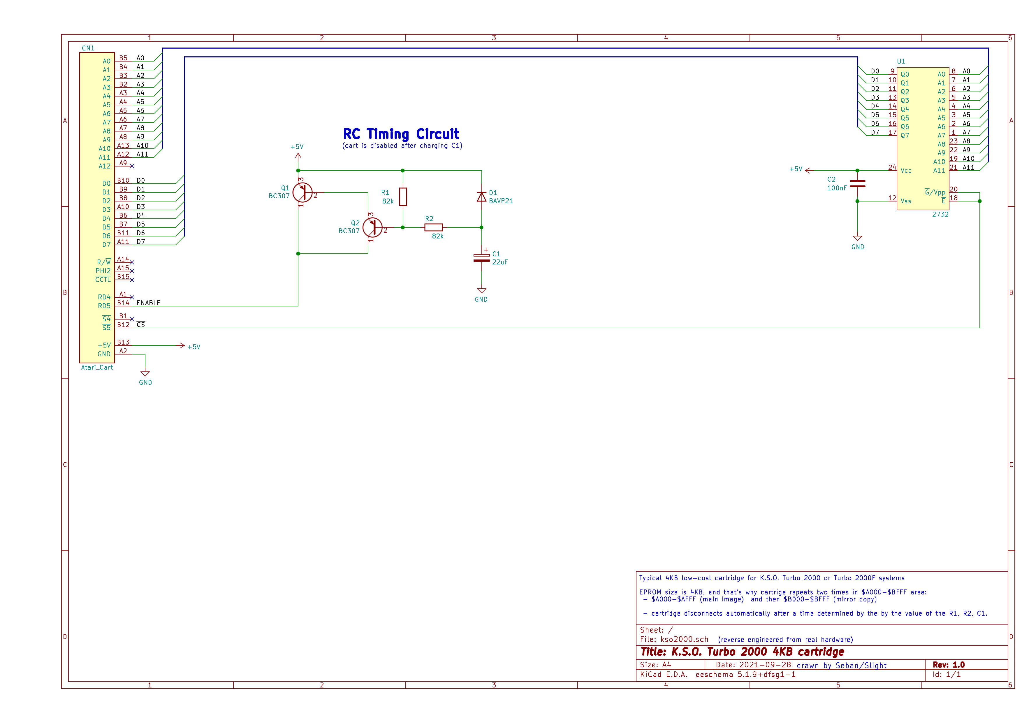

Schemat? Typowa konstrukcja z tamtych lat, lecz tym razem nie mamy ręcznego przełącznika do wyłączania cartridge tak jak w przypadku chociażby carta Turbo 2001. W tym wypadku zastosowano dwu-tranzystorowy układ RC powodujący automatyczne odłączenie cartridge po określonym czasie od włączenia komputera. W tym czasie zawartość pamięci EPROM zostaje skopiowana do RAM komputera i procedura oczekuje na wyłączenie się cartridge wyświetlając napis "PROSZE CZEKAC".
https://pigwa.code32.org/uicr0bee/carts/KSO2000_4K/sch/KSO2000_4k.png
^^^ Po otwarciu obrazka w nowej zakładce będzie on zaprezentowany w wyższej rozdzielczości. Jak zwykle do pobrania również wersja wektorowa (PDF): KSO Turbo  2000 4KB Cartrige
Co zawiera cartridge? Dokładnie to samo co ten prezentowany w poście o "Turbo 2000 COPY", do którego linkowałem powyżej:

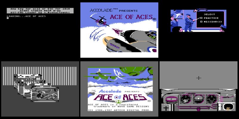

@piguła... żeby nie było że się nic nie dzieje to chciałem na szybko napisać że przyglądałem się "Ace of Aces", nie wiem co prawda co to jest za format "FMS" dla AST, ale jest straszliwie nieefektywny :) Wygląda na to że każdy segment danych ładowanych w różne adresy jest zapisywany jako oddzielny blok AST, strasznie to wydłuża ładowanie, w dodatku loader w przypadku każdego  z tych bloków musi oczywiście robić "beep". Masakra... pobawiłem się nagraniem aby udało mi się go jakoś wczytać i z przerażeniem stwierdzam że ów loader albo nie sprawdza sum kontrolnych wcale, ale robi to taką metodą że "toleruje" przekłamania danych. Jeżeli taki efekt jest zamierzeniem celowym (aby np. nie było reklamacji "że się nie wczytuje") to jest to (a raczej był to) rozbój w biały dzień, udało mi się to nagranie wczytać pomimo znacznych uszkodzeń i zaników sygnału (pogięta/zmiętolona taśma) ale dane oczywiście były przekłamane i gra z każdym wczytanym blokiem prezentowała coraz więcej śmieci aż do chwili kiedy się wysypała gdy rozpoczął się lot:
https://pigwa.code32.org/aa/AST_ace_of_aces.jpg
Jeżeli chodzi o "The Eidolon" to zauważyłem że gdy przy konwersji wybierzesz format AST to suma kontrola wszystkich bloków się co prawda zgadza i ich ilość jest niby taka sama, niemniej jednak gra się nie wczytuje poprawnie i także struktura bloków jest inna (te bloki nr 3,4 w których w przypadku opcji "-t um" a8cas-util sobie nie radzi, to w przypadku dekodowanie z opcją "-t AST" trzeci blok jest interpretowany inaczej i jest jo wiele dłuższy.
