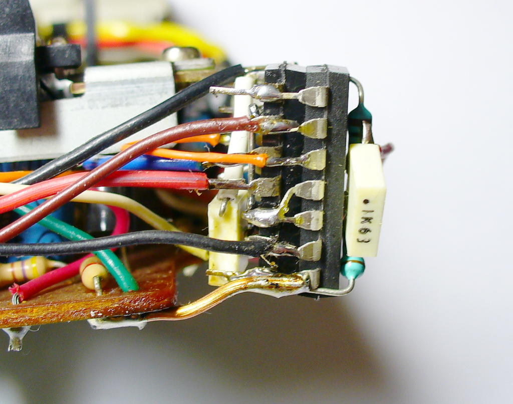

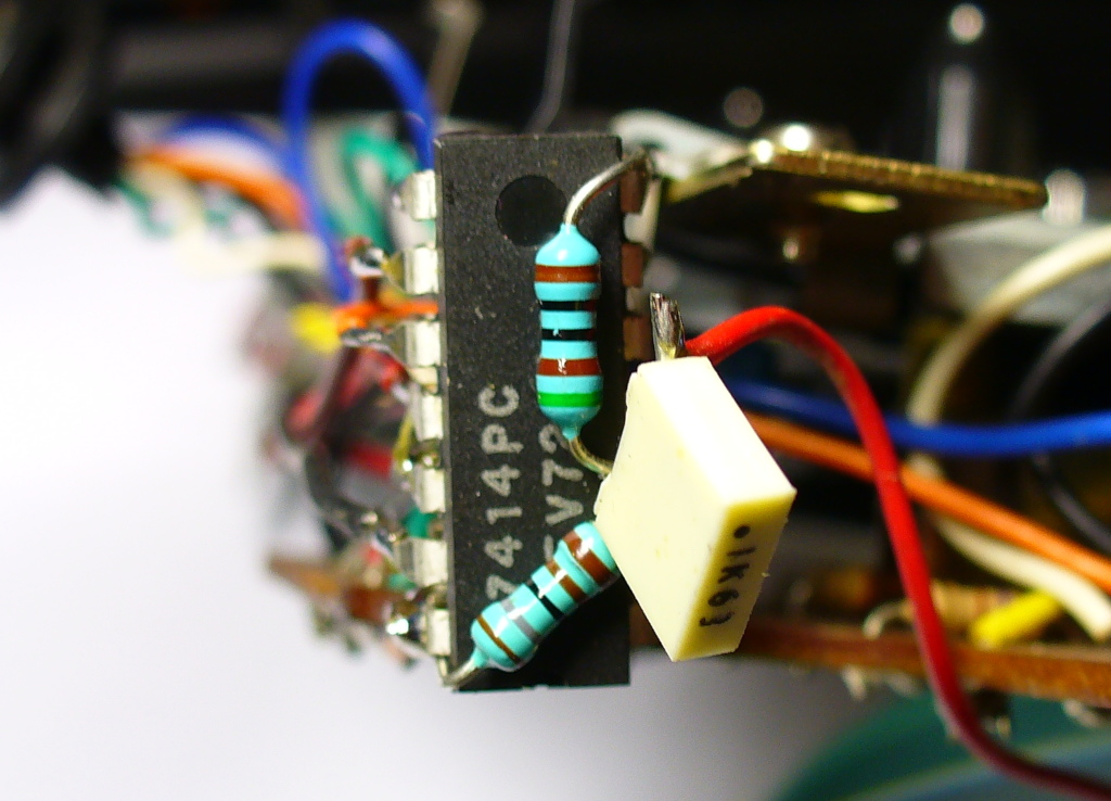

Przesyłka dotarła, to turbo które jest w tym magnecie to "oryginał" od UM? Jeżeli tak to jest to o wiele bardziej uproszczona i zapewne wcześniejsza wersja niźli Turbo UM-Ex, turbo składa się właściwie z dwóch scalaków, technologia montażu pionierska... chłopaki z UM montowali w technologii 3D bez użycia PCB ;-)
^^^ górny scalak to 7414, czyli 6-krotny inwerter z wejściami Schmidta, drugi ze scalaków to prawdopodobnie 7400 7402 lub coś podobnego, i tworzy on multiplekser przełączający sygnały pomiędzy Normal a Turbo. Co ciekawe to turbo wygląda tak jakby było zmontowane z dość nowoczesnych elementów, tzn. nie z epoki głębokiego PRL-u. Rezystory tworzące układ wstępnej polaryzacji inwertera są dość precyzyjne (1%) i wyglądają dość nowocześnie, zresztą tak samo te kondensatory foliowe. Oczywiście jak będzie chwila to przerysuję schemat i wrzucę tu do wątku.
EDIT/UPDATE: schemat i dokładniejszy opis tej wersji turbo w tym poście... Unerring Master Turbo System.
