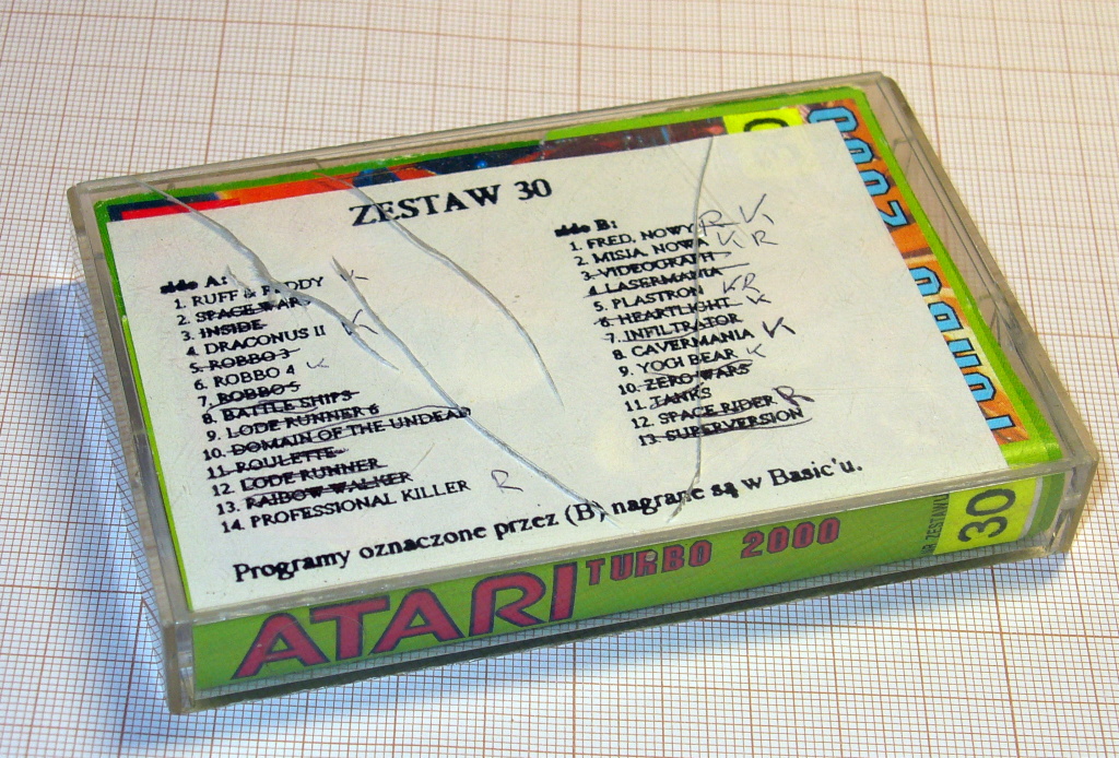

Upał trochę zelżał, a więc można próbować podziałać trochę w kwestii taśm... tym razem ostatni z zestawów które dało się zidentyfikować, tzn. taki który posiadał wkładkę z tytułami której zawartość zgadzała się z tym co na było nagrane na kasecie, tym razem mamy zestaw #30:
http://seban.pigwa.net/uicr0bee/tapes/KSO_Turbo_2000/Zestaw_30/zestaw30_case.jpg

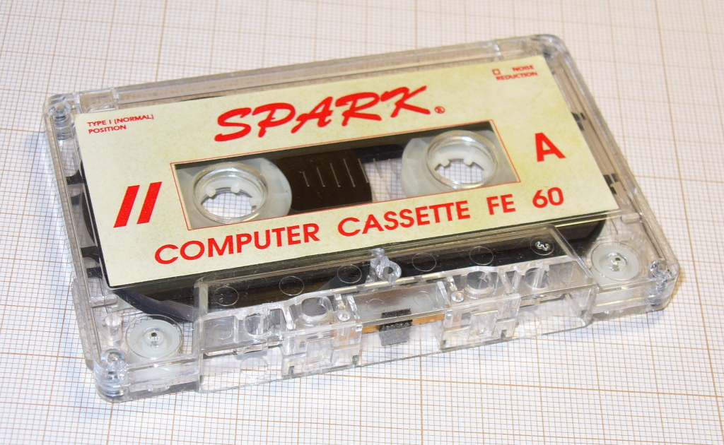

Jak zwykle na kasecie "spark":
http://seban.pigwa.net/uicr0bee/tapes/KSO_Turbo_2000/Zestaw_30/zestaw30_tape.jpg
etykietę identyfikującą zestaw spotkała jakaś niemiła przygoda, bo straciła narożnik:
http://seban.pigwa.net/uicr0bee/tapes/KSO_Turbo_2000/Zestaw_30/zestaw30_inlay.jpg
ale aby ukryć ubytek, w pudełku pod oberwana etykietą znajdowała się druga, co ciekawe od zestawu #37 (którego niestety nie znam zawartości):
http://seban.pigwa.net/uicr0bee/tapes/KSO_Turbo_2000/Zestaw_30/zestaw37_inlay.jpg
Co tym razem znalazło się na kasecie?

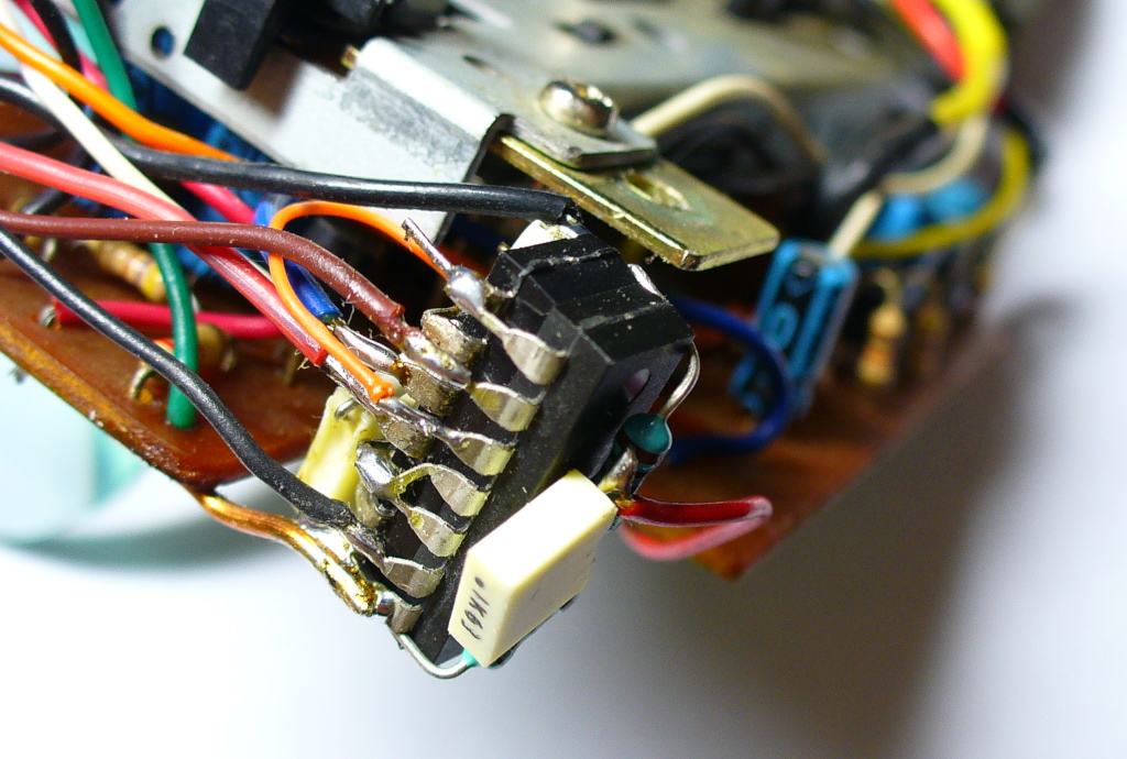

Seban - to jest turbo um montowane na nowo w tym roku. Dlatego są to nowe elementy. Sam montaż w siedzibie UM w Łodzi wyglądał identycznie. Firma nigdy nie montowała go na pcb.
878
No to muszę powiedzieć że to całkiem kompaktowe rozwiązanie! Montaż tego w rogu obudowy gdzie niczemu nie przeszkadza, no ciekawe podejście. Widziałem już podobne rozwiązania (są w tym wątku) ... ale po UM-Ex sądziłem że wcześniejsza wersja turbo UM będzie też na PCB, a ta konstrukcja mnie zaskoczyła! :)

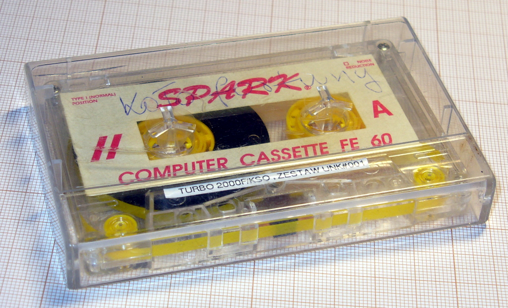

No dobra, idziemy za ciosem i wrzucam przed ostatnią kasetę... niestety nie posiadała ona żadnych oznaczeń pozwalających na identyfikację nr zestawu... musiała ona jednak powstać po tym jak *AJEK wypuścił swój kopier generujący nagrania w formacie "Speedy 2700"... większość nagrań na tej kasecie zapisano właśnie w formacie Speedy 2700, sama kaseta prezentuje się tak:
http://seban.pigwa.net/uicr0bee/tapes/KSO_Turbo_2000/Zestaw_unk001/unk001_tape.jpg
Ponieważ nie potrafię zidentyfikować nr zestawu, nadałem jej nazwę "UNK#001".

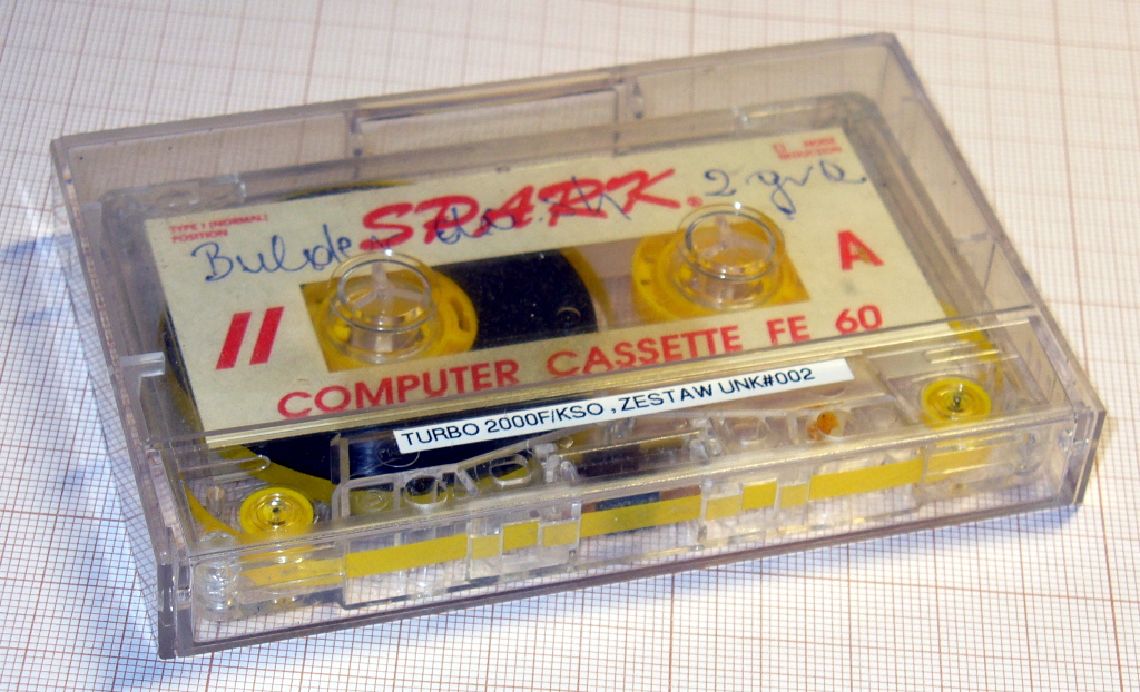

I ostatnia kaseta z pudełka, też nieidentyfikowalna, brak wkładek, etykiet, ot czyste pudełko z kasetą:
http://seban.pigwa.net/uicr0bee/tapes/KSO_Turbo_2000/Zestaw_unk002/unk002_tape.jpg
nie da zidentyfikować nr zestawu, więc nadałem taśmie nazwę "UNK#002", a zawartość kasety prezentuje się następująco:

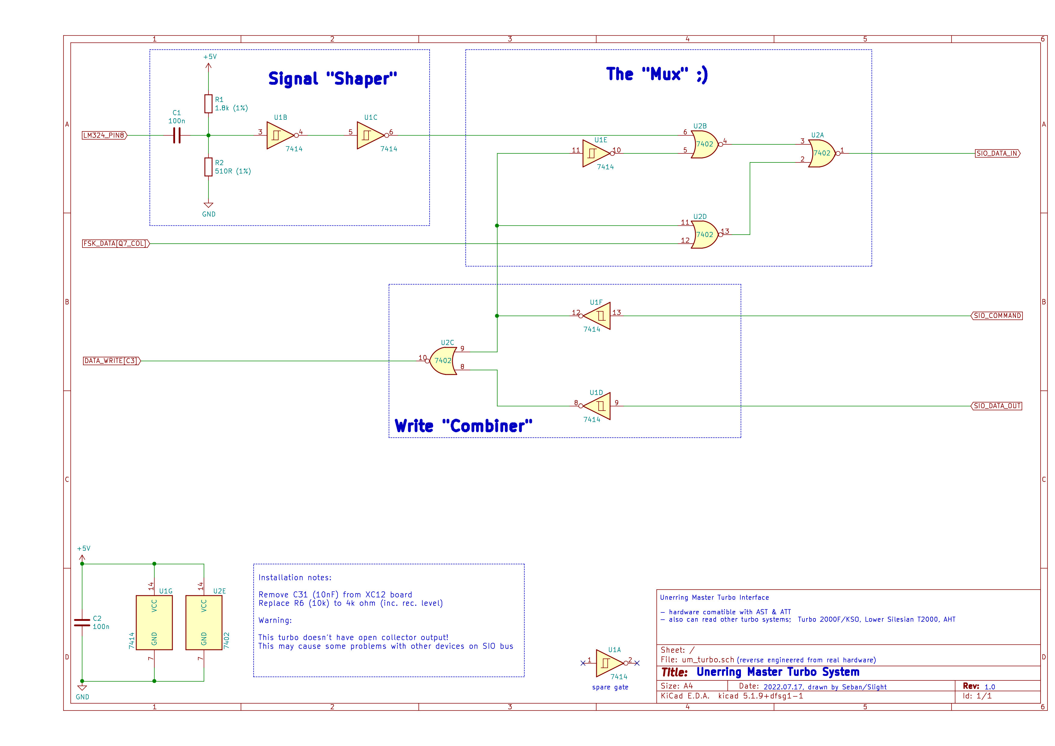

Dobry Wieczór!
Dziś będzie szybka akcja, ponieważ wcześniej prezentowałem już parę postów wyżej to co zastałem w magnetofonie od Piguła/Shpoon, tzn. Unerring Master Turbo, w końcu znalazłem chwilę czasu aby przeanalizować to turbo i przerysować schemat, na początek zdjęcie które było prezentowane we wcześniejszym poście, czyli widok  interfejsu:
http://seban.pigwa.net/pigula/um_turbo/photos/um_turbo_b.jpg
Interfejs turbo tworzą dwa scalaki; 6-krotny inwerter z przerzutnikami Schmidta na wejściach (7414) oraz 4-krotna dwu-wejściowa bramka NOR (7402).
Aby nie przedłużać poniżej załączam schemat interfejsu:
http://seban.pigwa.net/pigula/um_turbo/Unerring%20Master%20Turbo%20System.png
^^^ Po otwarciu obrazka w nowej zakładce będzie on zaprezentowany w wyższej rozdzielczości. Dla zainteresowanych również wersja wektorowa (PDF): Unerring Master Atari Turbo System.
Interface składa z trzech podstawowych bloków:
  • Układu kształtowania impulsów (C1,R1,R2 oraz U1B), bramka U1C przywraca fazę do oryginalnego stanu (ponieważ bramka U1B odwraca ją o 180°)
  • Multipleksera przełączającego sygnały Normal/Turbo (U1E, U2B, U2A, U2D)
  • Układu "miksującego" sygnał zapisu (U1D, U1F, U2C) tak aby możliwy był zarówno zapis sygnału pochodzącego z linii SIO_DATA_OUT oraz z linii COMMAND (ponieważ linia COMMAND w turbo AST, ATT, UM służy zarówno do przełączenia interfejsu pomiędzy pracą Normal/Turbo jak i też do zapisu danych w systemie turbo na taśmę)
Należy zwrócić uwagę że interfejs nie posiada wyjścia typu "Open Collector", a co za tym idzie, mogą pojawić się problemy przy współpracy z innymi urządzeniami podpiętymi do szyny SIO. Można (a nawet należy) dodać diodę (najlepiej jakąś mało-sygnałową diodę Schottky-ego) na wyjściu bramki U2A (katodą w stronę wyjścia bramki) tak aby "zaemulować" wyjście typu "otwarty-kolektor".
Montując to turbo do magnetofonu należy wykonać dwie zmiany na płycie magnetofonu:
  • zmienić wartość rezystora R6 (XC12) z 10 kΩ na 4 kΩ (to pozwoli na zwiększenie poziomu zapisu na taśmie, zarówno dla turbo jak i standardu)
  • usunąć kondensator C31 (XC12) z płyty magnetofonu co poszerzy pasmo przenoszenia przedwzmacniacza, co jest niezbędne dla poprawnego odczytu sygnału w turbo.
Testując magnetofon od Piguły, sprawdziłem że ten interfejs umożliwia odczyt innych systemów turbo takich jak:
  • Atari Hard Turbo
  • Wrocławskie Turbo 2000
  • Turbo 2000F/2001/KSO (wymaga odwrócenia fazy sygnału)
Z odwracaniem fazy sygnału jest spore zamieszanie... nie dość że co system to inne wymagania dotyczące fazy sygnału, to jeszcze nagrywając kasetę należy brać pod uwagę czy sprzęt którym dysponujemy nie odwraca fazy sygnału przy zapisie.
Ten interfejs ma jedną niewykorzystaną bramkę U1A, za jej pomocą oraz przełącznika można wykonać dodatkową modyfikacją interfejsu tak aby możliwe było odwrócenie fazy sygnału wychodzącego z interfejsu. Taką modyfikację należy wykonać tak aby w jednej pozycji przełącznika sygnał idący do SIO_DATA_IN szedł bezpośrednio z bramki U2A, natomiast w drugiej pozycji przełącznika sygnał idący do SIO_DATA_IN powinien pochodzić z wyprowadzenia nr 2 bramki U1A, natomiast na wyprowadzenie nr 1 bramki U1A musi być doprowadzony sygnał z wyprowadzenia nr 1 bramki U2A.
No i to chyba tyle jeżeli chodzi o ten system, mogę tylko przypomnieć że soft do tego systemu był dostępny zarówno na kasetach jak na cartridge-ach, na forum publikowałem schematy i zrzuty pamięci dwóch cartów dla tego systemu:
ps) Jeżeli chodzi o układ 7402 to niejako zgadywałem (tzn. poparłem to pomiarami, logiką, domysłami, symulacją). Nie chciałem rozdłubywać tak mozolnie zmontowanego układu aby podejrzeć napisy na dolnym scalaku, jednak w 99% jestem pewien że jest to właśnie 7402. Początkowo sądziłem że może to być 7401, ale pomiary wykluczyły że są to bramki z otwartym kolektorem.

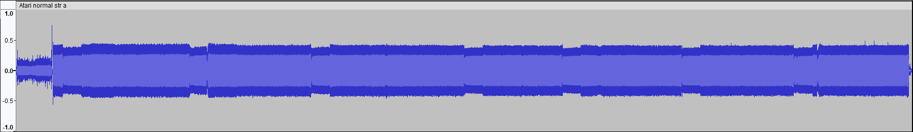

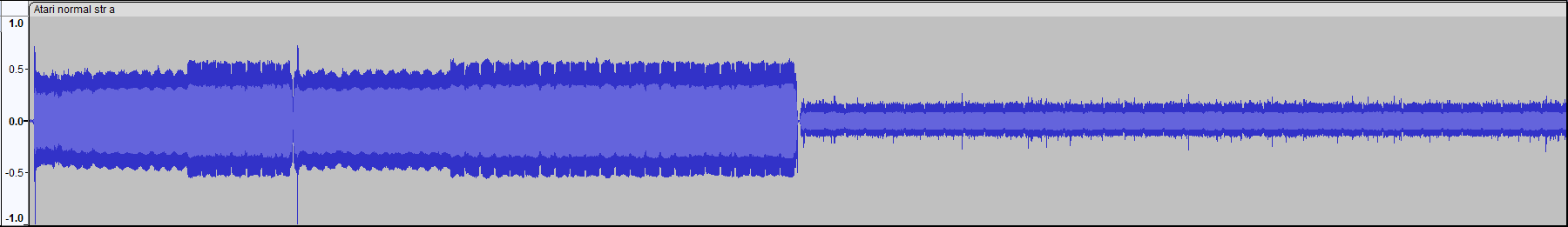

Jakiś czas temu w tym poście, kolega o nicku Grzegorz_29_ udostępnił pliki zgrane zakupionych kaset pisząc...
Grzegorz_29_ napisał/a:
Jakiś czas temu na giełdzie staroci w Bytomiu wpadły w moje ręce dwie kasety z programami do Atari.
Próbowałem się przyjrzeć tym plikom jednak jakość nagrania na taśmie była fatalna, wtedy wystarczyło mi że zobaczyłem że jest to nowożytna twórczość i że ktoś nagrał sobie coś co było okraszone nagłówkiem "RETRONICS", podjąłem kilka prób odzyskania tego nagrania, ale w niektórych miejscach sygnał zanikał kompletnie, więc dalsza walka nie miała sensu...
... jednak przyznaję że spokoju mi to nie dawało, ostatnio znalazłem chwilę czasu aby się bliżej temu przyjrzeć... i spróbować coś na to poradzić, stwierdziłem że skoro nie da się odzyskać tych danych, to może chociaż  uda się dowiedzieć co tak naprawdę zostało nagrane. Wymyśliłem sobie że doprowadzę nagranie do jak najlepszego stanu, a potem postaram się przetworzyć plik nawet z błędami i potem spróbować zorientować się cóż to może być za "produkcja". Tak też zrobiłem, udało się przetworzyć wszystko oprócz dwóch rekordów w których sygnał całkowicie zanikał lub był kompletnym szumem:
http://www.atari.org.pl/forum/misc.php?action=pun_attachment&amp;item=9431

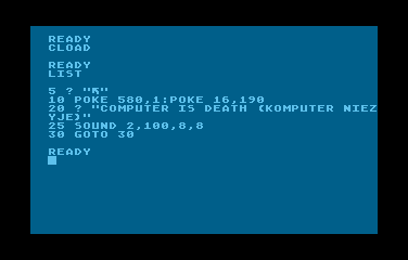

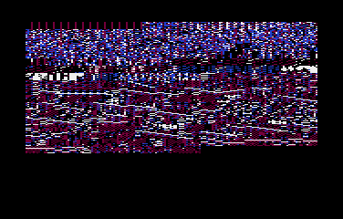

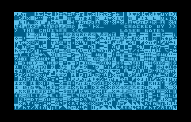

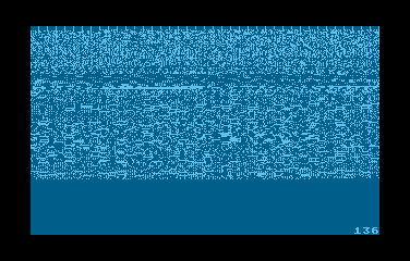

Liczyłem na to że przekłamania nastąpią w mało istotnych częściach programu, niestety okazało się że produkcja jest spakowana. Na szczęście użyty program kompresujący (exomizer?) nie pakował danych w taki sposób aby tworzyć przesunięcia bitów ... to pozwoliło podejrzeć trochę zawartość pamięci mimo uszkodzeń pliku, które wpłynęły na błędną dekompresje.
Napisałem sobie w Turbo Basic XL prymitywny program, który wyświetlał najpierw zawartość pliku w trybie graficznym:
10 GRAPHICS 24
20 OPEN #1,4,0,"H:RETR.RAW"
30 S=DPEEK(88)
35 TRAP 99
40 BGET #1,S,$1E00
50 GET K
60 GOTO 40
99 POKE 712,2:GOTO 99

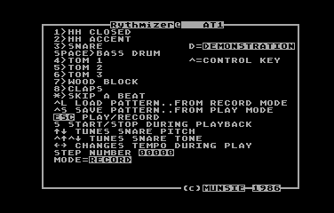

ale nic ciekawego nie zauważyłem (poza masą nagłówków "cmc data file" i jednym zestawem znaków), więc postanowiłem te same dane obejrzeć w trybie tekstowym (kody Internal ANTICA-a) ... a może zobaczę jakieś napisy pomimo przekłamanych danych po dekompresji? Zatem drobna zmiana w super prymitywnym programie:

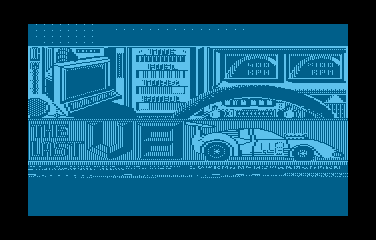

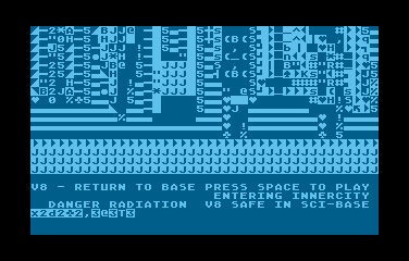

10 GRAPHICS 0
30 S=DPEEK(88)
35 TRAP 99
40 BGET #1,S,40*24
50 GET K
60 GOTO 40
i to był strzał w dziesiątkę:
http://www.atari.org.pl/forum/misc.php?action=pun_attachment&amp;item=9432
Okazało się że jest to kolekcja muzyczna która była nagrana jako strumień danych w standardzie, na płycie "ATARI MUSIC COLLECTION CD vol.1".
Dalsze odzyskiwanie i grzebanie w tym pliku nie miało sensu, bo skoro już wiadomo to zostało na tę kasetę nagrane, to po co się męczyć? :)

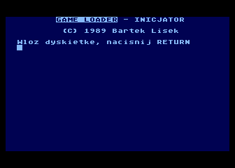

Zatem zacznijmy tę nieco przydługą i zapewne dla większości z was mało fascynującą opowieść, niemniej jednak ciekawość nie pozwalała mi "przejść obojętnie" obok takiej kasety :) tak, tak... wiem jestem "porąbany" :D
Na początku kasety znajdował się pierwszy plik który dość łatwo było przetworzyć na postać cas/hex/raw, a był to:
http://seban.pigwa.net/greg29/mystery_tapes/tape1_side_a/01_game_loader.png
Dziwić może jedynie fakt że ktoś nagrał na kasetę inicjalizer przeznaczony dla stacji dysków, ale cóż, może to był jakiś eksperyment naukowy NASA! :D
Patrząc na zrzut kasety który przygotował Grzegorz, można zaobserwować że tuż za pierwszym nagraniem znajduje się nadpisane drugie nagranie, zapewne zapisane na innym magnetofonie z innym "skosem głowicy", gdyż jego poziom jest dość niski w porównaniu z pierwszym nagraniem na kasecie:
http://seban.pigwa.net/greg29/mystery_tapes/tape1_side_a/trk_01_02.png
Ale od czego mamy programy do obróbki i przetwarzania dźwięku, taki słaby sygnał można "wzmocnić cyfrowo" i próbować przetworzyć te wzmocnione rekordy danych za pomocą a8cas-util lub a8cas-convert do postaci hex/cas/raw. Tak też uczyniłem i otrzymałem 285 rekordów danych, co prawda nie wszystkie były poprawnie zdekodowane, ale to nie miało większego znaczenia, postanowiłem tak przetworzone dane obejrzeć w formie "graficznej". Oczywiście z pomocą przyszedł stary dobry Turbo Basic XL i prosty program odczytujący przetworzony wcześniej plik wprost do "pamięci ekranu" po otwarciu trybu graficznego GRAPHICS 8. Na szczęście przy korzystaniu z emulatora można posługiwać się wirtualnym dyskiem twardym, więc wszystkie operacje są po prostu łatwiejsze i szybsze:
10 GRAPHICS 24:TRAP 99
15 OPEN #1,4,0,"H2:GRG2.RAW"
20 S=DPEEK(88):L=$1800
25 BGET #1,$0600,32
30 TRAP 50
40 BGET #1,S,L:GET K:GOTO 40
50 POKE 712,2
99 GOTO 99
Długo na efekty pracy programu nie trzeba było czekać po paru "ekranach danych", oczom moim się ukazało:
http://seban.pigwa.net/greg29/mystery_tapes/tape1_side_a/02_last_v8_pic.png
No i już wiadomo jaki program został "nadpisany" przez nagranie na początku kasety "game loadera", jak widać okazało się że była to gra "The Last V8", dla porządku jeszcze tylko przejrzałem ten plik w formie kodów Internal:
http://seban.pigwa.net/greg29/mystery_tapes/tape1_side_a/02_last_v8_txt.png
... i jak widać odnalazły się tym pliku również napisy występujące w grze.
Sprawę nagrania nr 2 można zatem uznać za rozwiązaną bo jest to po prostu gra "The Last V8" szeroko dostępna wszędzie w sieci :) Na szczęście żaden "biały kruk" nie został zniszczony przez nadpisanie go czymś innym. Można zatem było się zająć następnym nagraniem na stronie A kasety.

Co można było w tej sytuacji zrobić? Najpierw przyjrzałem się tym plikom za pomocą HEX-edytora, to pozwoliło zobaczyć że każdy z plików składa się 128 bajtowego nagłówka, który zawiera się powtarzający się bajt będący zapewne identyfikatorem pliku (plik nr 1 miał pierwsze 128 bajtów równe 1, plik nr 2 miał pierwsze 128 bajtów równe 2, etc.). Co pozwalało się domyślić iż pierwszy rekord danych każdego służył jako identyfikator tegoż pliku. Potem w każdym z plików występowało trochę kodu 6502, a potem następowała seria danych które wyglądały na grafikę, jednak nie do końca łatwo identyfikowalną:
http://seban.pigwa.net/greg29/mystery_tapes/tape1_side_a/04)%20The%20Ghonies_lvl1.png
Z układu pikseli w grafice widać było że to nie jest Hi-Res, więc spróbowałem trybu kolorowego (Graphics 15), ale też nie dawało to rezultatów pozwalających na identyfikację programu, więc pomyślałem sobie że może grafika jest przechowywana w nieco innym formacie (np. są do dane reprezentujące bloki 4x8 pixeli, czyli coś jak zestaw znaków z którego konstruuje się dany poziom/planszę), przerobiłem nieco kod w TBXL tak aby inaczej rysował dane z pliku i rysował je jako zestaw czcionek:
10 GRAPHICS 31:S=DPEEK(88)
11 POKE $02C4,$32:POKE $02C5,$74:POKE $02C6,$0E
20 OPEN #1,4,0,"H2:GRG4A.RAW"
21 TRAP 99
30 FOR Y=0 TO 23
31   FOR X=0 TO 39
32     FOR J=0 TO 7
33       GET #1,B
34       POKE S+X+Y*320+J*40,B
35     NEXT J
36   NEXT X
37 NEXT Y
99 GOTO 99
Zaczęło sie pojawiać coś więcej:
http://seban.pigwa.net/greg29/mystery_tapes/tape1_side_a/04)%20The%20Ghonies_lvl1_color.png
... ale i tak było ciężko się domyślić co widzę, jednak po przejrzeniu wszystkich 7 plików zacząłem się domyślać co właściwie widzę. Nie chciało mi się analizować kodu i szukać procedur rysujących plansze z widocznych danych, więc poszedłem na łatwiznę, tzn. ściągnąłem z AtariOnline archiwum gier, po czym w jednym z plików znalazłem sobie jakąś sekwencję kodu 6502 reprezentowaną przez ciąg liczb:

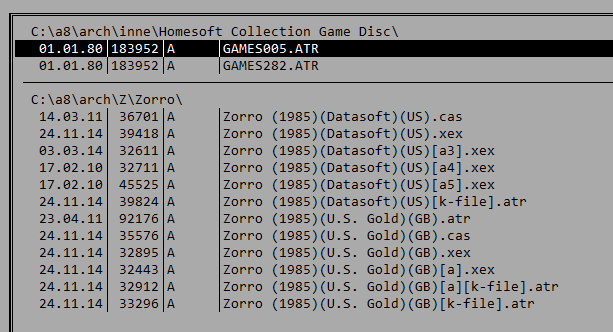

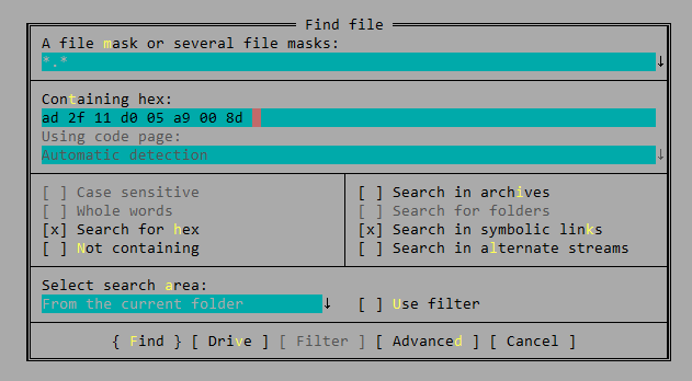

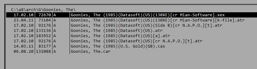

$AD $2F $11 $D0 $05 $A9 $00 $8D
http://seban.pigwa.net/greg29/mystery_tapes/tape1_side_a/04_goon_search_a.png
Przeszukałem całe archiwum gier z AOL w poszukiwaniu owej sekwencji danych, po czym ujrzałem:
http://seban.pigwa.net/greg29/mystery_tapes/tape1_side_a/04_goon_search_b.png
po czym moje kroki powędrowały od razu w stronę pliku: "Goonies, The (1985)(U.S. Gold)(GB).cas"
I to był przysłowiowy strzał w dziesiątkę. Okazało się że to co znajdowało się na kasecie (owe 7 plików) to właśnie pozostałość kasetowej gry The Goonies", piszę pozostałość, bo na taśmie zostały tylko dane poszczególnych poziomów z grą (oznaczone identyfikatorami 1-7) ... wcześniejszych danych, tzn. loadera, głównej części kodu gry, etc. brakowało (zostały nadpisane).

http://seban.pigwa.net/greg29/mystery_tapes/tape1_side_a/trk_05.png
^^^ można założyć niemal ze 100% pewnością że na kasecie była kiedyś nagrana w tym miejscu gra Zorro.

Następnym plikiem nagranym na taśmę był wspominany wcześniej "Rythmizer @AT1", który to bez problemu wczytuje się czy też poddaje się konwersji. Plik na taśmie zapisano w formacie BOOT (zapewne w takiej postaci program był oublikowany):
http://seban.pigwa.net/greg29/mystery_tapes/tape1_side_a/07_rythmizer.png

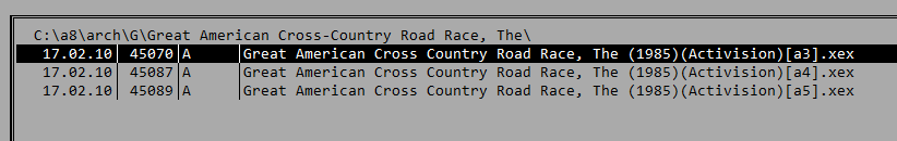

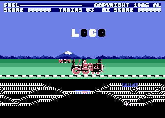

Rythmizer był przed ostatnim programem nagranym na stronie A, za nim znajdował się dłuuugi plik zawierający aż 285 rekordów i tutaj miałem pewną "zagwozdkę", ponieważ to co zostało nagrane na taśmę wyglądało dość dziwnie, tzn. rekordy miały nie po 132 bajty (wliczając wszystkie informacje dodatkowe, tzn. sekwencję kalibracyjna, typ rekordu, etc). a po 133 bajty.. tzn. zamiast standardowego początku określającego rekord typu:
$55 $55 $FC
zarówno a8cas-util jak i a8cas-convert to nagranie interpretował jako zawierające o jeden bajt więcej przed właściwym rekordem:
$FF $55 $55 $FC
Prawdę mówiąc nie zastanawiałem się dlaczego tak właśnie jest i czy to efekt błędnego nagrania, czy też ktoś nagrał jakąś wersję zabezpieczeniami, poszedłem na totalną łatwiznę i skorzystałem w wyszukiwania w sekwencji bajtów w archiwum gier z AOL, co bardzo szybko pokazało mi że tym razem nagrany plik to gra:
http://seban.pigwa.net/greg29/mystery_tapes/tape1_side_a/08_road_search.png
ufff... przebrnąłem :) Ze 3 dni się zbierałem aby napisać ten post, a to za gorąco, a to mi się nie chce, a to tamto, a to to... zawsze coś... w końcu jednak mi się udało pokonać moje lenistwo i opisać cały przebieg akcji "analiza". Resztę pewnie zanudziłem, ale liczę na to że te informacje przydadzą się chociaż samemu Grzegorzowi :)

http://seban.pigwa.net/greg29/mystery_tapes/tape1_side_b/02_comp_dath_(bas).png

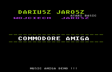

trzeci program:
http://seban.pigwa.net/greg29/mystery_tapes/tape1_side_b/03_dwj_ami.png
Ekran tytułowy podpisany przez Dariusza i Wojciecha Jaroszów, do tego znana muzyczka w BASIC (gra trochę za wolno) ale cóż... zapewne to pierwsze kroki w BASIC-u Dariusza i Wojciecha :). Jeżeli ktoś chce to uruchomić może pobrać plik w formacie .bas (wczytywać przez LOAD z poziomu BASIC-a): DWJ_AMI.BAS.ZIP.

09) Loader plików binarnych DOS-u (zapewne służył do załadowania gry "Laser Gates")
10) Gra "The Laser Gates", co ciekawe wiele sekwencji bajtów tej gry znajdowało się również w grze "Shanghai", aby się upewnić poszukałem napisów z czołówki dodanej przez cracker-a, osobnik ów jednak "schował" swoje napisy EOR-ując tekst występujący w czołówce z wartością $FF, po wykonaniu operacji EOR #$FF na początkowych bajtach pliku można zaobserwować:
http://seban.pigwa.net/greg29/mystery_tapes/tape1_side_b/10_laser_gates.png

899
drugi program:
COMPUTER IS DEATH (KOMPUTER NIEZYJE) :-D
Tłumacz się nie popisał, niezależnie od tego w którą stronę tłumaczył :-D

uicr0Bee napisał/a:
To mnie akurat wcale nie dziwi... sam nie znając angielskiego jako nastolatek wypisywałem takie głupoty (próbując używać języka o którym miałem znikome pojęcie), że niejeden miał z tego niezły ubaw :) Takie były prawa "młodości" człowiek chciał być "cool!" więc "świrował nietoperza o północy" i robił różne głupoty! :) Często i gęsto będąc przekonanym co do swojej nieomylności ;-)
