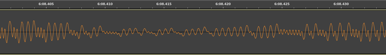

Wracam na chwilę do "The Eidolon"...  loader udało mi się wyłuskać z tego nagrania poprawnie, przynajmniej tak mi się wydaje (w załączniku do tego następnego posta plik .hex zawierający ów loader).
Natomiast z konwersją części AST mam problem... tzn. udaje niby mi się dokonać konwersji... ale mimo że a8cas-util.pl mówi że wszystko jest OK, to w/g mnie wcale tak nie jest (np. zmieniając parametry konwersji uzyskuję różną liczbę bloków wyjściowych) ... powodem takiego zachowania jest to że AST ma prymitywny mechanizm obliczania sumy kontrolnej bazujący na XOR ;-/ tak naprawdę przy tak długich blokach danych trudno mieć pewność dane są poprawne.
Przy moich próbach konwersji bloków AST udaje się maksymalnie wczytać 2-3 poziomy, potem mam błąd odczytu sygnalizowany poprzez cało ekranowe kolor-bary. Piguła, pisałeś że Tobie się udaje konwertować te bloki AST bez problemu... może jak połączysz mojego hex-a zawierającego loader z Twoją konwersją bloków AST to wyjdzie z tego coś sensownego.
Niestety jakość nagrania jest dość kiepska, tzn. wysokie częstotliwości dość słabo się zachowały na kasecie, albo kaseta była nagrywana na magnetofonie ze źle ustawionym skosem głowicy, stąd problem z wyższymi częstotliwościami:
https://pigwa.code32.org/aa/the_eidolon_frq.png

ehhh.... zrobił się double post.... to dopiszę w tym drugim jeszcze kilka słów o strukturze tego nagrania.
Pierwszym blokiem danych nagranym w standardowym formacie Turbo 2000 jest loader zawierający procedury ładowania dla turbo UM przerobione tak aby czytały dane z portu JOY-a, a po drugie zmienione tak aby reagowały na długości impulsów adekwatne dla Turbo 2000/KSO. Nie wiem co to miało na celu... bo dwa następne bloki są blokami nagranymi w formacie Turbo UM, tyle że długości impulsów kodujących 1 i 0 są zmienione tak aby pasowały tym które występują w Turbo 2000/KSO. W dodatku turbo UM w przeciwieństwie do KSO koduje bity w bajcie w odwrotnej kolejności, tzn. LSB first. Tak więc blok nazwy i blok zawierający loader w pliku hex, mają odwrócone bity w bajtach bo a8cas-util.pl nie daje możlwiości wymuszenia kodowania lsb_first czy msb_first i dokonuje wyboru na podstawie formatu określonego w parametrach, tzn. opcja "-t turbo2000" wymusza kodowanie msb_first. Można oczywiście sobie odwrócić wartości tych bajtów jakimś prostym skryptem.
Pierwszym blokiem jest blok nazwy, drugi blok to blok zawierający główny loader ładujący pozostałą część nagrania, ten blok jest ładowany od adres $400.
Pozostałe bloki danych są już nagrane w formacie AST tak jak wspominał wcześniej Piguła.
