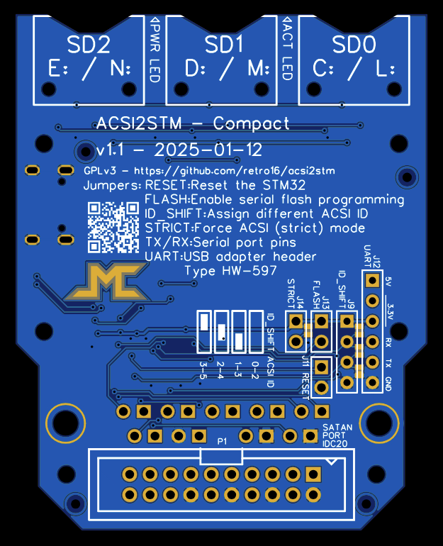

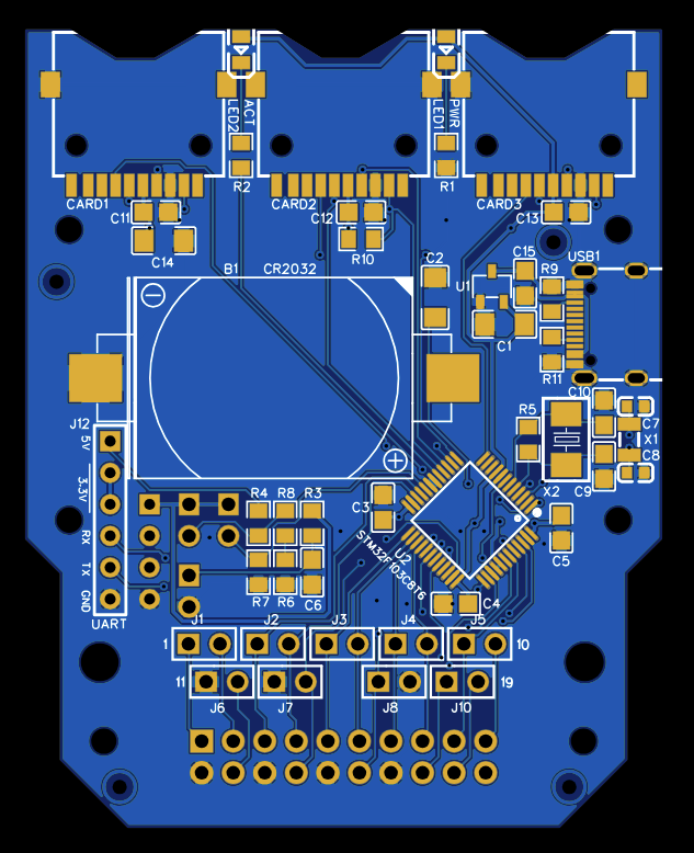

Jeśli chodzi o PCB w wersji Compact, to jest to cały czas ta sama wersja 1.0
Żeby potwierdzić, właśnie pobrałem pliki z githuba i wrzuciłem na JLCPCB.
Załączam screen:
https://www.atari.org.pl/forum/misc.php?action=pun_attachment&amp;item=12806
Jest to płytka dwuwarstwowa.
Tamta, którą znalazłeś:
https://sidecartridge.com/products/acsi2stm-atari-st/
ma już dodane audio-voodoo :)
Czterowarstwowe PCB żeby zredukować zakłócenia, sloty SD "premium" oraz specjalnie skalibrowane elementy układu oscylatora.
Brzmi znajomo? :)
Czyli urządzenie na najnowszej płytce kupisz na przykład tu:
https://www.olx.pl/d/oferta/interface-a ... 4B8C4.html
Firmware też się chyba nie zmienił, bo ostatnia zmiana na githubie to 5 miesięcy temu...
A jeszcze podejrzewam, że te "premium SD slots" były podyktowane ceną i dostępnością, bo tamtych oryginalnych nie da się zamówić na JLCPCB :)

Ta płytka różni się od 1.0 użyciem elementów SMD w rozmiarze co najmniej 0805.
Tych oryginalnych slotów, to w ogóle nigdzie nie znalazłem, kupowałem breakout-board'y i z nich je wylutowywałem.
