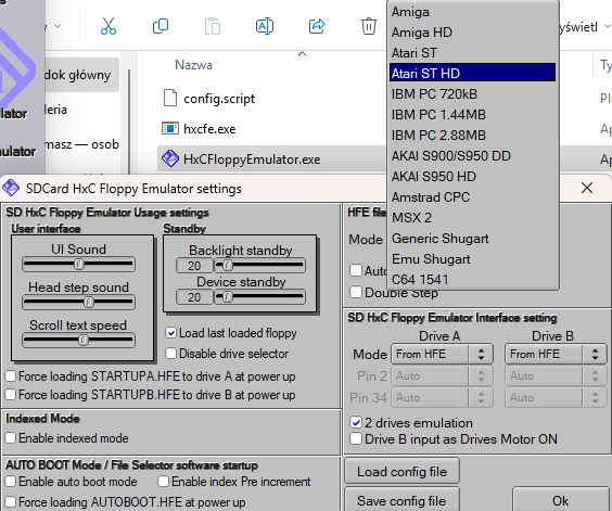

Komputer MegaST z modułem HD (układ WD1772) i kiszka. Obrazy 720kB czyta OK, ale 1.44MB nie chce.
Inna sprawa, że na pinie 2 cały czas jest 5V, bez względu na to, czy obraz jest DD czy HD.
Spróbuję jeszcze Goteka. Ze stacją dyskietek działa dobrze.
