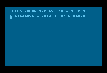

1) Ten cart to jest klon/wariacja na temat cartridge wydanego przez firmę MUEL dla systemu Turbo 2000F, z tym że autor tej wersji nazwał sobie system Turbo 2000R, z zawartość pamięci sugeruje że autor (autorzy) pochodzą z Zamościa.
BFE0: 04 07 85 0C A9 07 85 0D 4C 04 07 18 08 5A 54 26 |........L....ZT&|
BFF0: 44 2D 41 20 5A 61 6D 6F 73 63 01 B0 00 04 00 B0 |D-A Zamosc......|
Cart po starcie powinien się przestawić tak:
https://pigwa.code32.org/ptyku/T2000R_cart.png

I teraz podstawowe pytanie... dlaczego Twój cart nie startuje skoro zawartość pamięci wygląda na poprawną? Przychodzi mi do głowy jedna rzecz, mianowicie pojawia się pytanie którą stroną wkładasz cart do slotu? Jeżeli masz komputer serii XE to pamięć EPROM jest po dolnej stronie płytki, zatem wkładając cart do slotu należy umieścić płytkę carta tak, aby pamięć EPROM była od spodu. Jeżeli masz komputer serii XL, to pamięć EPROM musi być z tyłu komputera.
Czarny ekran może sugerować ze wkładasz płytkę nie tę stroną (tzn. EPROM-em do góry [XE] lub do siebie [XL] co jest błędem).

dzięki za rzeczowe podpowiedzi.. wkładałem karta chipem do góry bo był rozebrany i taką odpowiedź dostałem na jednym z forów na FB (wkładałem do XE). po włożeniu odwrotnie nie miałem żadnej reakcji czy screena startowego. Znalazłem w zasobach bardzo podobny kart z innym wsadem i dwoma tranzystorami zamiast jednego. w wolnej chwili sprawdzę elektrolit i zobaczę czy pojawi się jakiś ekran startowy.
