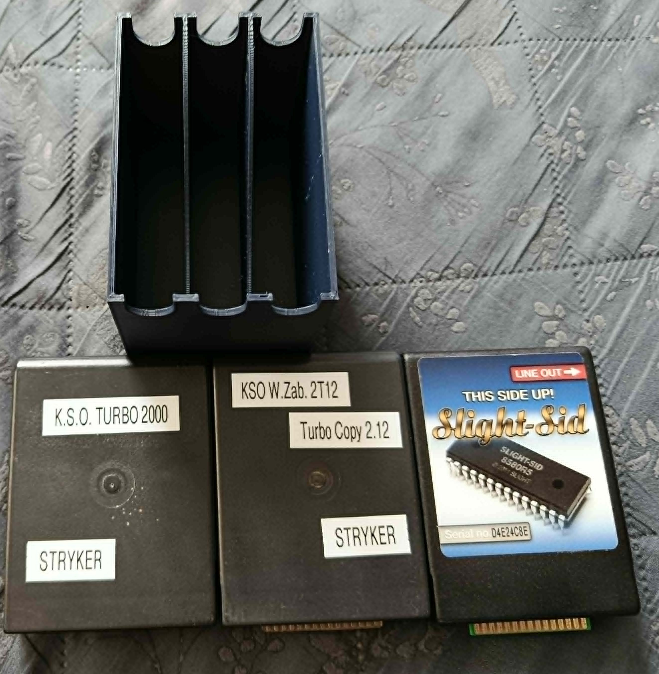

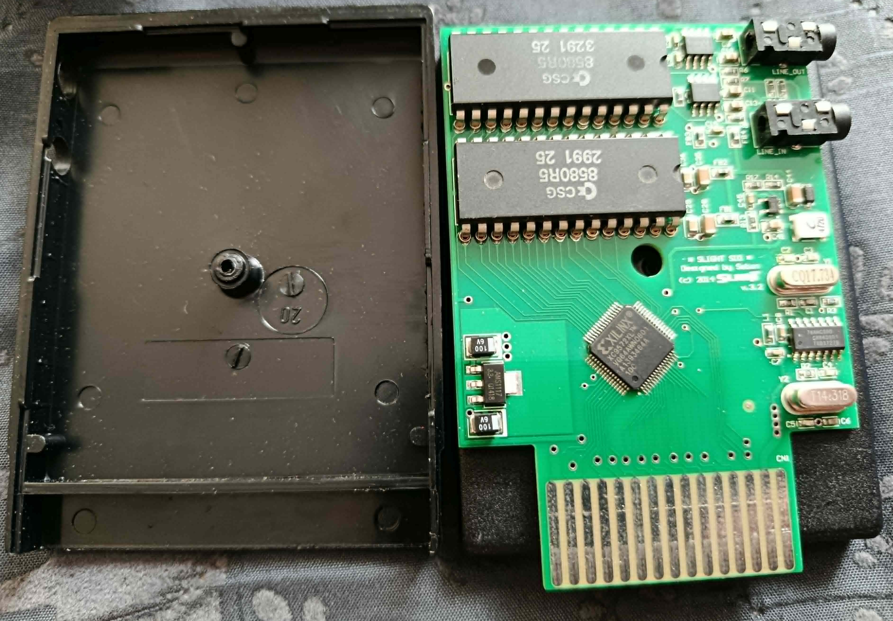

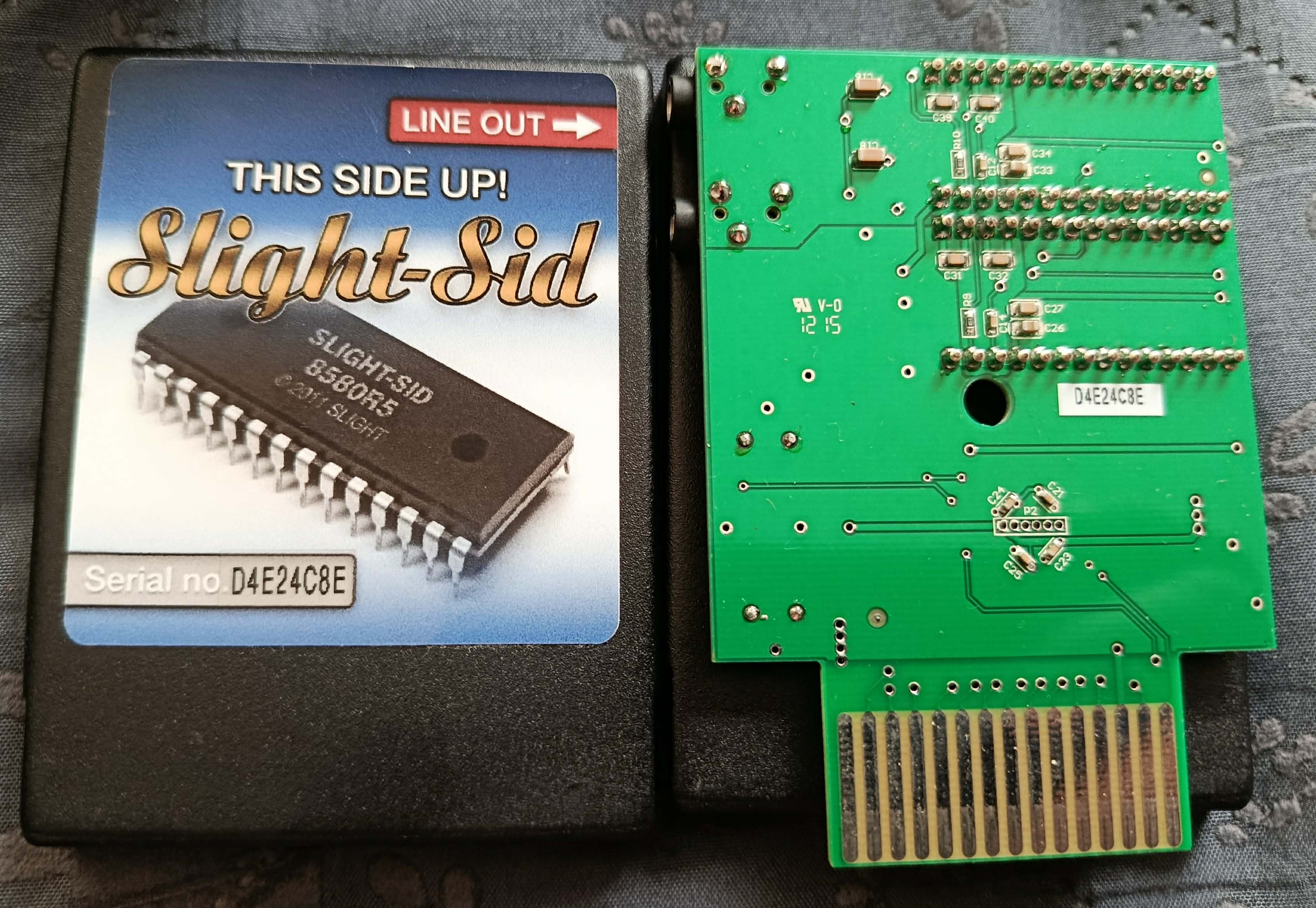

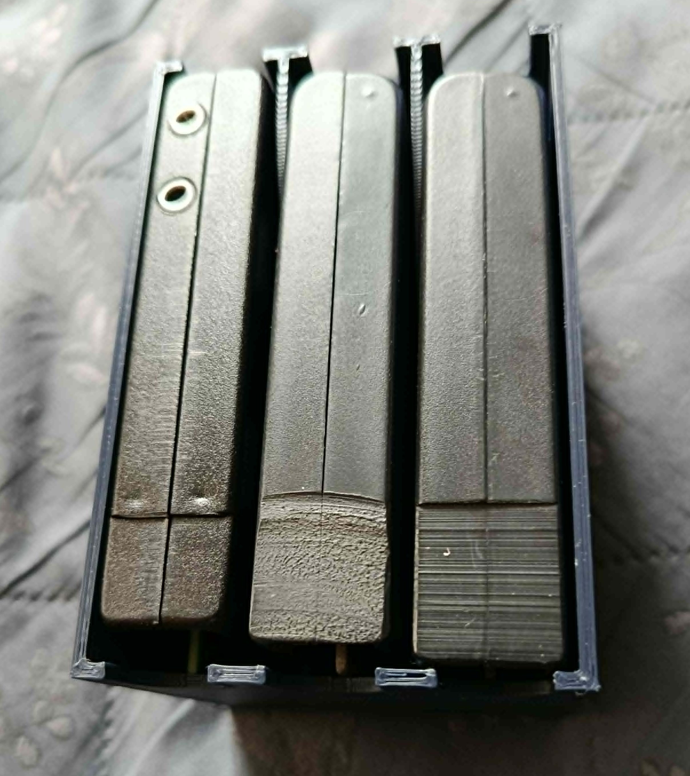

360 Ostatnio edytowany przez stryker (2026-08-02 14:03:27)
Po 23? latach doczekałem finalnej wersji :-)
Dzięki Seban !!!
http://stryjek.pigwa.net/slightsid/ss_01.jpg
http://stryjek.pigwa.net/slightsid/ss_02.jpg
http://stryjek.pigwa.net/slightsid/ss_03.jpg
http://stryjek.pigwa.net/slightsid/ss_04.jpg
"wszystko się kiedyś kończy......."
