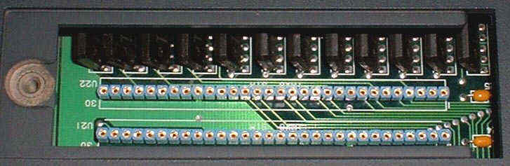

Wrzuciłem zdjęcia, rzućcie proszę okiem czy to standardowa płyta Atari STE czy może jakaś nietypowa.
Znalazłem podstawki SIMM do kupienia, tylko nie mam pojęcia czy będą pasowały: http://pl.rs-online.com/web/p/podstawki-simm/3789403/

Tak jak pisał Atari-User, można:
1) wylutować SIPPy i wlutować gniazda SIMM 30 pin,
2) wylutować SIPPy i wlutować większe SIPPy (kupione lub wykonane samodzielnie z SIMMow),
3) pozostawić jak jest bo to dość rzadki przypadek wink
Socket który wrzuciłeś w linku jest kątowy, a w STe jest prosty, nie wiem czy np. zmieści się w granicach ekranu.
we wcześniej podanym linku do sklepu Exxosa również są gniazda właściwe do STe, chociaż można szukać gdzieś taniej.

Zwróć uwagę, że podstawki z płyty, którą zaproponowałeś są podwójne. Tzn. podstawka jest pod dwa SIMMy. Musisz się upewnić, że odległości pomiędzy poszczególnymi SIMMami w STE odpowiadają tym odległościom między dwoma SIMMami w jednej podstawce.
Z drugiej strony zdecydowana większość SIMMów ze starych płyt PC będzie Ci się trafiała podwójna. Jest też możliwość, że taką podwójną podstawkę da się w razie czego przeciąć, ale to już od Ciebie zależy czy będziesz chciał się w taką robotę bawić. Ja kiedyś ciąłem, mam taką jedną podstawkę w małym Atari w SIMMexp. Uważam, że nie jest to kłopot (przynajmniej dla mnie), a przy odrobinie wprawy i dokładności da się to ładnie zrobić, żeby dobrze wyglądało. We wskazanej płycie masz tych podstawek dwa razy więcej niż potrzebujesz, więc też jest pole do eksperymentów w razie czego. No ale tak jak mówię, może ktoś jest w stanie potwierdzić, że standardowe odległości między SIMMami są takie same jak w podstawkach, wtedy bez problemu obejdzie się bez rzeźbienia.

Jakoś nie obejrzałem wcześniej zdjęć  Twojej płyty, a tam faktycznie " skromniut"o z tym ramem.
Tylko dwa SIPP'y, i to w sumie 512Kb.  Trochę za mało jak na STE.
Ale widać ze dwa wolne miejsca po SIPPach nie są zalutowane, więc odchodzi Ci sporo roboty z odsysaniem,.
Gniazda SIMM z płyty którą pokazałeś, będą dobre.
Będzie jednak sporo dłubaniny żeby je wylutować, ale jak poświęcisz trochę czasu, to da się zrobić.
Spróbój najpierw z dwoma gniazdami. Te które masz niech zostaną, wlutuj tylko dwa pozostałem i wsadz 1 x 1 Mb simm i będzie 2,5 Mb.  I tyle już Ci wystarczy, do grania w gry i oględanie dem.
Jak wszystko będzie OK, i będziesz miał dalszą chęć wymiany SIPP, i potrzebę to pobawisz się z następnymi.
Ale 2.5 Mb w zasadzie wystarczy do wszystkiego.
Możesz również jak pisałem wcześcniej.
Zdobyć 2 SIMM'y 2 x 1MB i zrobić z nich SIPPY i wlutować, Odejdze Ci sporo dłubaniny, A też będzie 2.5MB.
