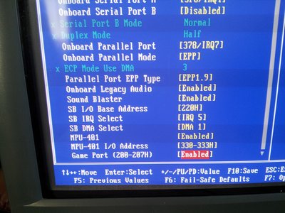

w BIOS trzeba włączyć:
https://www.vogons.org/thumbs/31863_975 … 439836.jpg

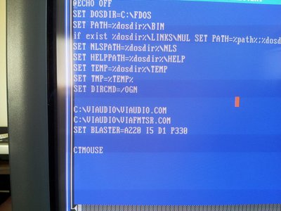

w AUTOEXEC.BAT:
https://www.vogons.org/thumbs/31863_5db … 752506.jpg
