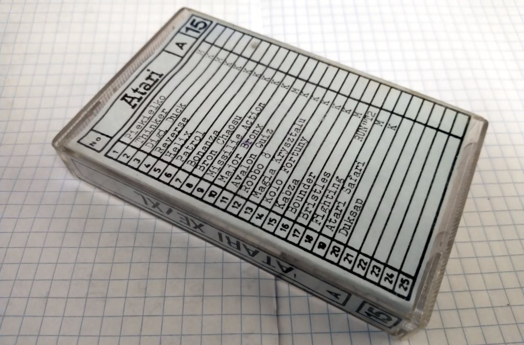

Kaseta w pudełku nie prezentowała się jakoś specjalnie wyjątkowo:

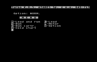

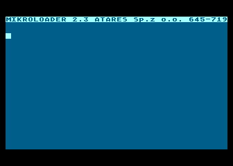

^^^ na początku miałem wątpliwości w jakim systemie jest nagrana kaseta, bo zmyliły mnie literki "M" i "K" przy każdej pozycji, jednak przy RUN"T2 już wiedziałem o co chodzi... wychodziło na to że pliki zapisane w standardzie "Blizzard", a literki "M" i "K" oznaczają jakiego loadera należy użyć aby wczytać dany program:
M: Mikroloader
K: KOS
RUN "T2: załadowanie programu z poziomu Atari BASIC instrukcją RUN.

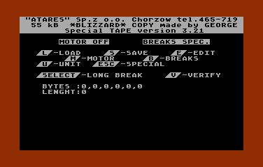

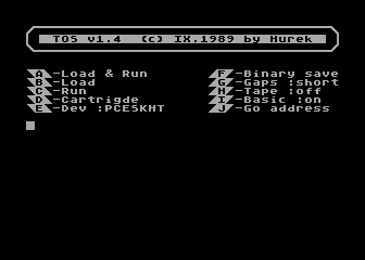

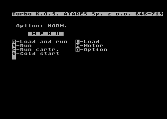

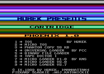

W owych domysłach pomogła wcześniejsza zabawa z różnymi cartridge-ami dla systemu Blizzard, np. cart Hurka Phoenix, wyglądał po uruchomieniu tak:
W carcie od Hurka zamiast K.O.S. był autorski TOS, natomiast w cartach od Atares, której to jest przypisywane stworzenie systemu "Blizzard", można było spotkać zarówno Mikroloader jak i KOS:

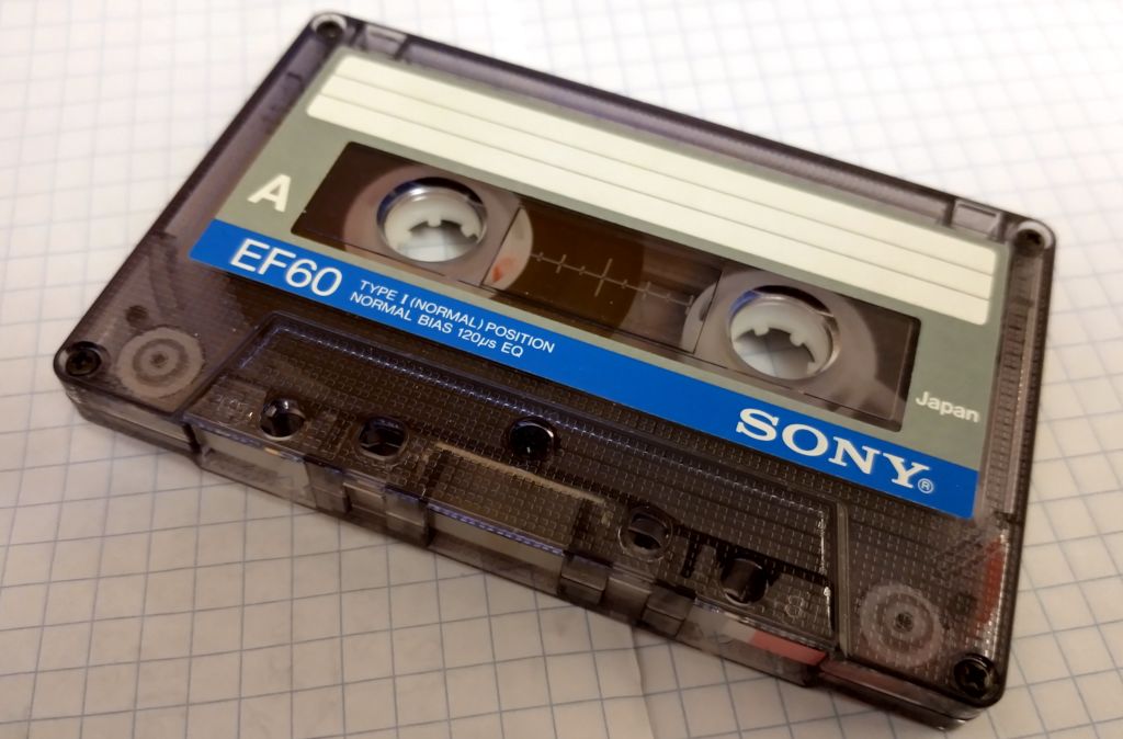

sama kaseta nie wyróżniała się w jakiś specjalny sposób, ot niby zwykłe SONY EF60:
Uznałem zatem że sprawa jest jasna i oczywista i kaseta powędrowała do pudełka "do zgrania", a ja zająłem się innymi rzeczami. Po pewnym czasie zabrałem się za zgrywanie kaset i wkładając ową kasetę do decka i słuchając tego co się tam znalazło zorientowałem się że na pewno nie jest to Blizzard.

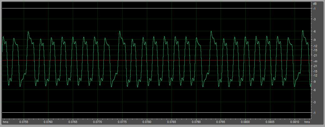

Słuchając zapisu na taśmie (tym razem w słuchawkach, aby nie straszyć domowników i okolicznych zwierząt ;P) nie potrafiłem zorientować się cóż to za dziwny format zapisu danych obecny jest na taśmie. W pierwszym nagranym pliku nie potrafiłem nawet wyróżnić bloku zawierającego nazwę. Można było co prawda wyróżnić dwa powtarzające się fragmenty o bliźniaczym brzmieniu, ale żadnej przerwy pomiędzy tym fragmentem a dalszą częścią nagrania nie było... wydawało mi się że po prostu brakuje początku nagrania.
Zignorowałem więc pierwsze nagranie na kasecie i przysłuchałem się drugiemu z nich... wyraźnie można było wyróżnić ton pilotujący blok nazwy, ponownie ton pilotujący i następnie blok danych, co mniej więcej brzmiało tak: Track #2 - pilot tone + name segment + pilot tone + data (forma OGG).
A to co słychać na powyższym fragmencie brzmiało już dla mnie znajomo! Ja już gdzieś to słyszałem, chwila zabawy w edytorze audio aby zobaczyć jak wygląda ton pilotujący i zobaczyłem coś takiego:
^^^ gdy tylko zobaczyłem ten przebieg w którym doskonale widać kolne bajty tworzące sygnał pilota (1 dłuższy impuls oraz 7 krótszych to 8 bitów, które tworzą jeden bajt danych), byłem już na 100% pewien, że nie dość że to słyszałem to dodatkowo na pewno to już widziałem... tylko gdzie to było... długo myśleć nie musiałem, bo brzmienie i wygląda jest mocno nietypowe, tzn. wyróżnia się mocno spośród wszystkich innych systemów Turbo dla Atari 8-bit, które miałem okazję słyszeć i widzieć.

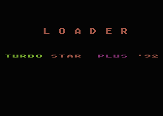

Aby przyspieszyć swoje działania, postanowiłem użyć po prostu emulatora Altirra, który to ma wsparcie dla obsługi systemów turbo, szybko się okazało że emulacja turbo używającego linii PROCEED, po prostu w Altirra nie działa poprawnie. Postanowiłem zatem skorzystać z pracy FUJI-ego i użyć emulatora Atari800 do którego FUJI dodał poprawki umożliwiające poprawną emulację systemów Turbo:  Modified atari800 emulator.

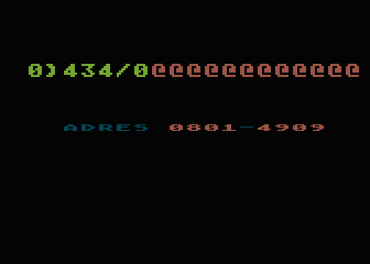

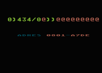

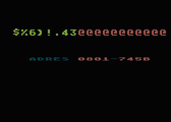

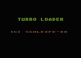

Pod emulatorem uruchomiłem sobie cart od Turbo Star Plus na którym znajdował się loader, który po uruchomieniu prezentował się tak jak na zrzutach ekranu poniżej i przy próbie załadowania pliku zgranego z kasety pokazał coś takiego:
loader zatrzymał się po wyświetleniu nazwy i pokazał adres ładowania napotkanego programu... nazwa "spaprana" jakaś, chyba jakieś przekłamanie transmisji... ale adres jakiś dziwny... hehehe... zupełnie jak na C64! ależ dziwny przypadek... no ale co z tą nazwą? Prawdę mówiąc, to mi wygląda jak kod ATASCII pokazany jako kody ANTIC-a. Czyżby jakaś inna wersja systemu Turbo która kodowała nazwy nie w kodach ekranowych ale w kodach ATASCII?
Pomyślałem że zajrzę w kod loadera, w miejsce gdzie trzyma on odczytaną nazwę:
096C: 50 49 54 53 54 4F 50 20 20 20 20 20 20 20 20 20  PITSTOP
hahaha! a jednak dobrze mi się wydawało! Czyli mamy gierkę "PITSTOP", tylko jakoś nie pamiętam aby ona się ładowała tak nisko. Dziwne kodowanie, adres ładowania $801... dziwne dość to wszystko, nieprawdaż? Przecież ten loader tego nie załaduje, sam znajduje się dość nisko i adres ładowania tej gry pokrywa się adresami w której siedzi ten loader. Cholera, pewnie jakiś inny loader, albo inna wersja systemu potrzebna. Może w Turbo6000 było jednak trochę inaczej?

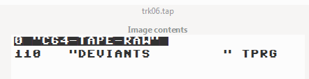

^^^ powoli zacząłem się godzić z tym że to jest kaseta zapisana w jakimś systemie Turbo dla platformy C64, który jakimś "przypadkiem" jest w 100% zgodny z niemieckim Turbo 6000... zarówno na poziomie kodowania bitów na taśmie, jak i formatu i struktur danych. Zgodne są nawet bajty wskazujące adresy ładowania! Szok i niedowierzanie! :)

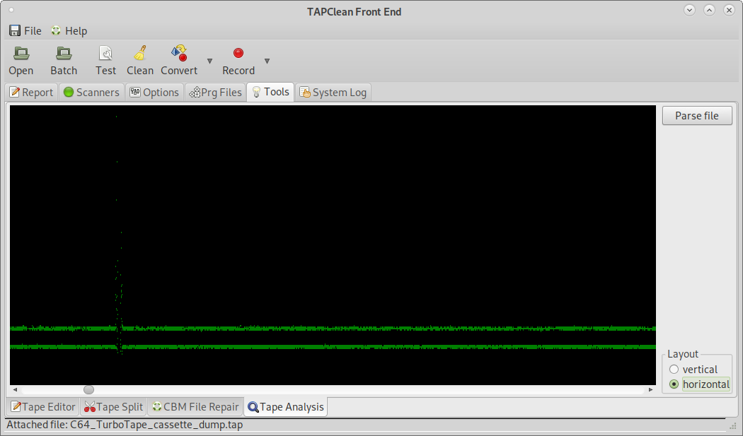

No ale jak zweryfikować poprawność moich przypuszczeń i być pewnym na 100% że to coś da się uruchomić na C64? No skoro na naszej platformie dysponujemy formatem .CAS to może i na platformie C64 jest również jakiś sposób na archiwizację taśm? Okazało się ze jest i że istnieje masa softu tworzącego pliki w formacie .TAP które przechowują dane w postaci liczb określających długość impulsów zapisanych na taśmie.
Tylko pojawił się jeden problem, narzędzie konwertujące pliki .WAV na .TAP nie patrzą zupełnie na strukturę danych, a robią jedynie "surową" konwersję, wynikiem której jest plik zawierający kolejne długości pulsów zdekodowane w/g widzimisię algorytmu zawartego w danym narzędziu. Sama konwersja na ten format nic nie da, bo jeszcze trzeba wiedzieć jaki system turbo załadować aby wczytać to nagranie utworzone w systemie a jakimś systemie Turbo.

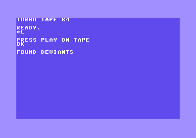

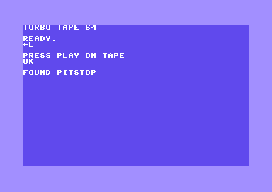

C64 Turbo Tape
wszystko zaczęło pasować i układać się całość! Data powstania 1984! W dodatku to niemieckie rozwiązanie więc ta pozycja była idealnym kandydatem do bycia tym systemem turbo którego szukałem, zatem chwila prawdy:

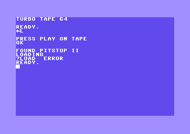

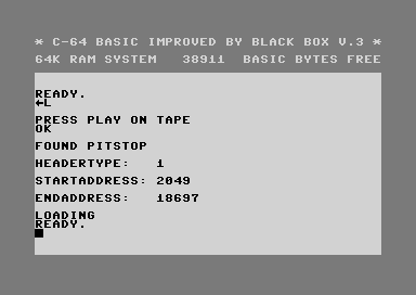

Prawdę mówiąc gdy zobaczyłem "FOUND DEVIANTS" albo "FOUND PITSTOP", no to kopara mi totalnie opadła, nie do końca wierzyłem że udało się znaleźć ten właściwy system turbo. Jednak wyszło na to że to jednak ten :)
I tutaj zaczęła docierać do mnie taka trochę smutna prawda... Turbo 6000 okazało się klonem (i to jakim!?!) rozwiązania z platformy C64. Zacząłem grzebać w kodzie loadera, jednego i drugiego... procedury dekodowania strumienia danych oparte w przypadku platformy C64 na timerze układu CIA, natomiast w przypadku Atari na timerze układu POKEY. Podobieństwo procedury wczytującej bajt danych były tak uderzające że aż nie chciało mi się wierzyć jakiej jakości kalkę ktoś zastosował :)

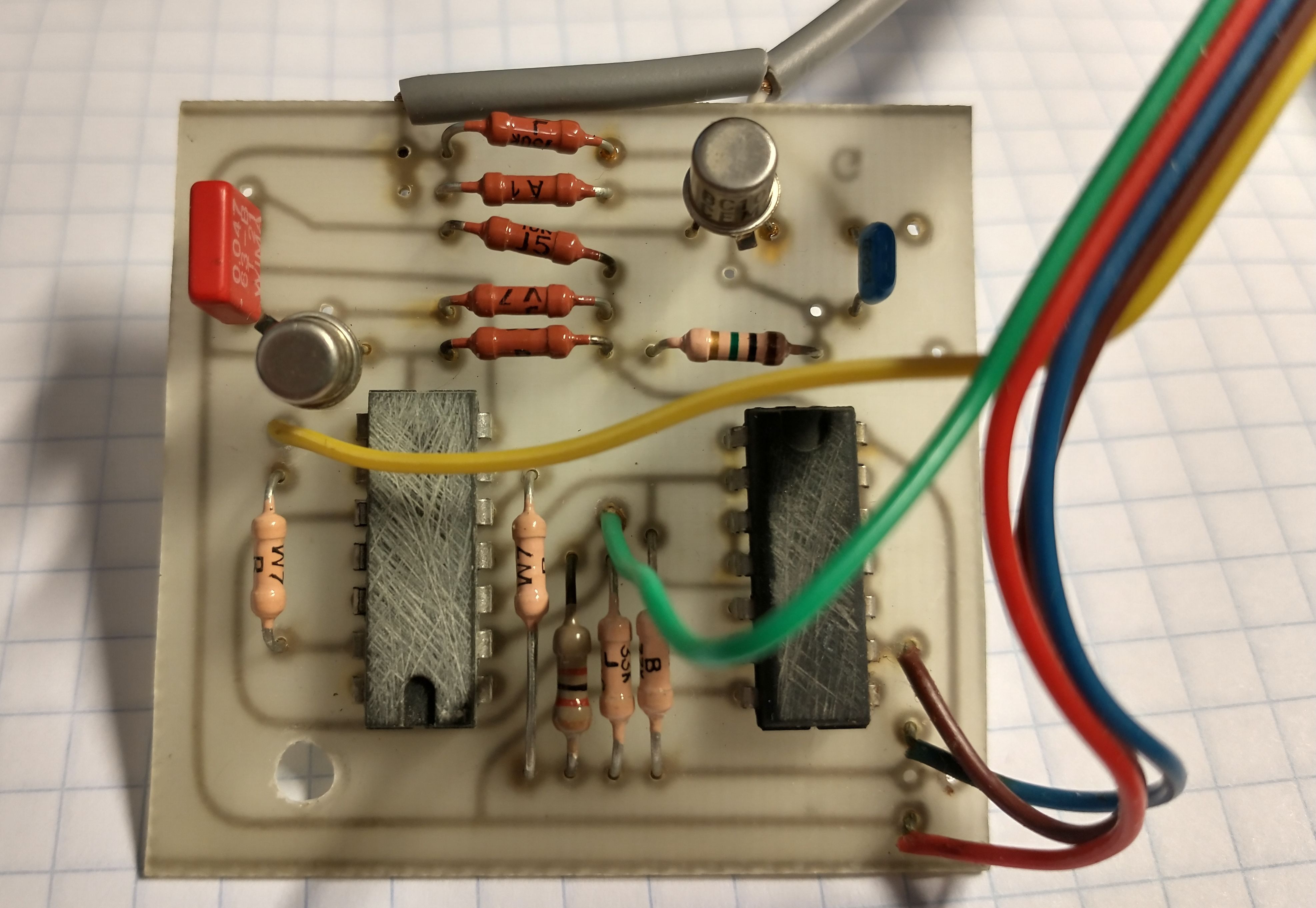

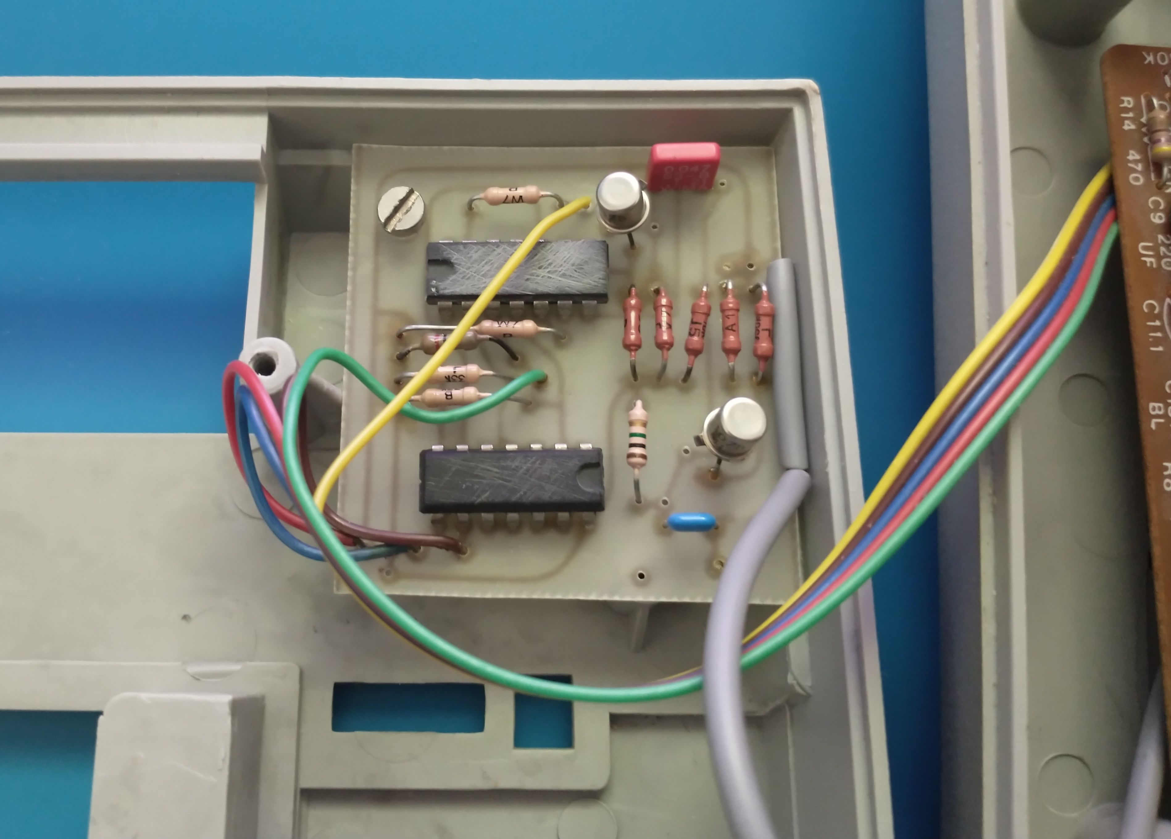

Czy na tej kasecie znajdują się gry zapisane za pomocą "Turbo Tape 64", czy też za pomocą innego programu z nim zgodnego, tego już chyba nie będę w stanie ustalić, przyznam że nawet już nie mam sił na dalsze poszukiwania. Dla dociekliwych wystawiam dump tej kasety, wykonany za pomocą techniki użytej i opisanej w poprzednich postach, tzn.
kanał L) sygnał zgrany z wyjścia kolektora Q6
kanał R) sygnał zgrany z wyjścia ogranicznika (8 pin LM324)

...a i jeszcze jedna uwaga, gdy używałem softu z pakietu C64TapeDecode, musiałem użyć parametru "-r" przy przetwarzaniu plików .WAV na .TAP (widać Datasette ma fazę odwróconą o 180° w stosunku do tego co zgrałem przy użyciu XC12):
sbn@debian:~/lab/c64tapedecode/src$ ./wav2tap -r c64_trk06.wav >trk06.tap

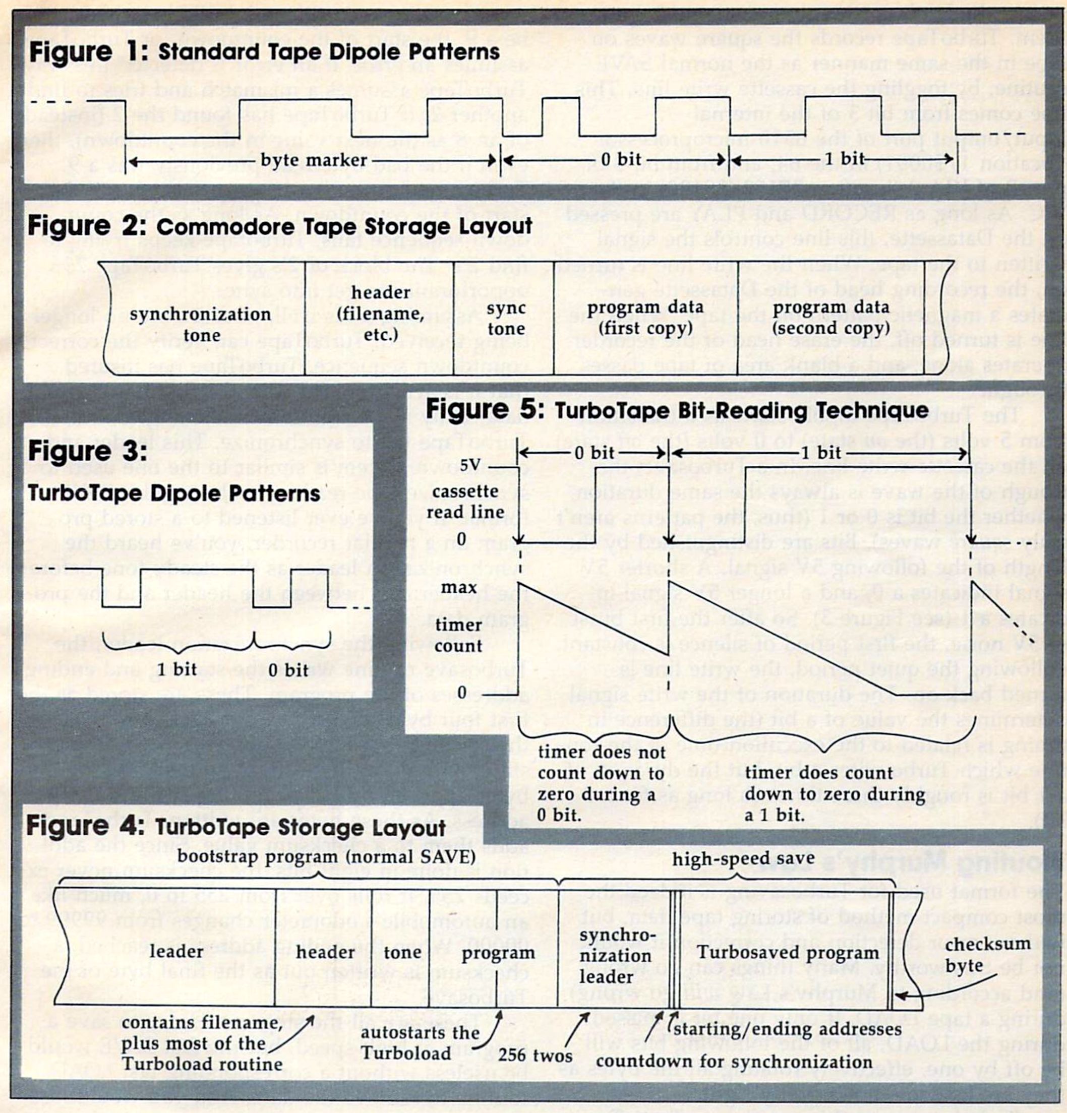

ps6) Link do skanu magazynu Compute! ze stycznia 1985, w którym to opublikowano kod "Turbo Tape" (do własnoręcznego wklepania!) dla komputerów C64 i VIC20: Compute! Magazine Issue 056

ps8) Okazało się że Turbo wbudowane w Blackbox v3 też jest zgodne z TurboTape64:
