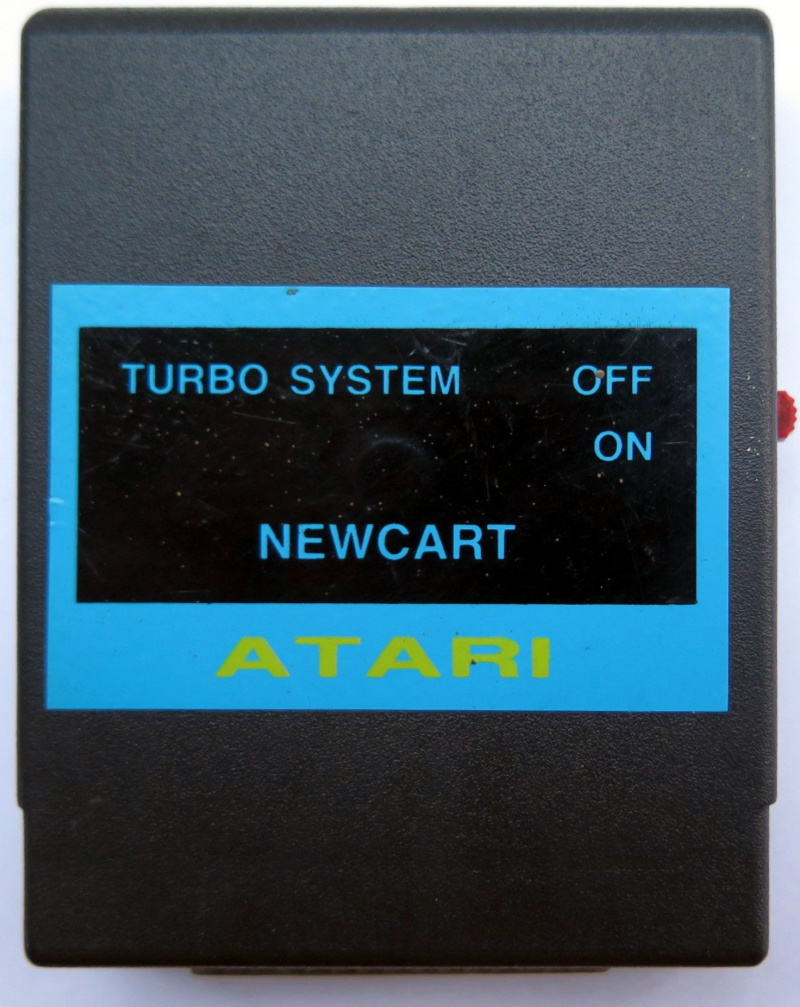

Wrócę jeszcze na chwilę do cartridge dla systemu AST/ATT/UM który jakiś czas temu prezentował piguła w tym poście: "UM New Cartridge by UD/JotHa".
Tak się złożyło że taki sam cart wpadł w ręce uicr0Bee-iego i można było zweryfikować poprawność zawartości pamięci EPROM z dump-a od piguły, tzn. ustalić czy zawartość pamięci EPROM jest identyczna w obu przypadkach. Uicr0Bee dokonał zrzutu zawartości pamięci carta oraz wykonał parę zdjęć carta, dzięki temu mogę zaprezentować je poniżej.
Na początek zawartość pamięci EPROM znajduje się tutaj: UM new cart by UD/JotHa - EPROM dump
Przygotowałem także wersję XEX, którą można pobrać stąd: UM new cart by UD/JotHa - XEX file
dla identyfikacji/weryfikacji skrót SHA256 zawartości pamięci EPROM:
um_new_cart_JotHa.a000.bfff.bin SHA256: 6498d4a1a4c52ecb56f2f3a01dca8bd3dab2e60df89a0a055bca999020e2692e
EDIT:Przygotowałem też wersję obrazu cartridge z drobnym patche-em, można ją uruchomić pod emulatorem wybierając typ carta "Phoenix 8K", ten obraz carta wystartuje sam (odłączając się automatycznie poprzez zapis do $D500). Ten obraz można również wrzucić na cart typu "phoenix" i będzie on sam się odłączał na realnym sprzęcie. Obraz do pobrania tutaj: UM new cart by UD/JotHa (with CCTL patch).
Ale po co ja publikuję to wszystko jeszcze raz skoro dump wcześniej udostępnił piguła? Ano dlatego że okazało się że w pliku który wcześniej udostępnił piguła (.car) dodano nagłówek binarny (6 bajtów: $FF $FF $00 $A0 $FF $FF) i to by jeszcze nie było problemem, ale ostatni bajt pliku został uszkodzony (zastąpiony zerem) jako że był to starszy bajt adresu wektora INIT cartridge, to nawet po usunięciu nagłówka binarnego, taki plik nie uruchamiał się jako obraz carta np. pod emulatorem. Plik XEX uruchamiał się ponieważ adres uruchomienia ustalono na sztywno więc wektor INIT był pomijany.
Mając materiały udostępnione przez uicr0Bee-iego postanowiłem odkurzyć nieco temat i wyprostować zaległą sprawę :) Nie wiem czy pigłuła ten plik .car z Twojego posta robiłeś ręcznie czy jakimś narzędziem, jeżeli ręcznie to rozumiem że ręka mogła się omsknąć i ostatni bajt został nadpisany/skasowany, ale jeżeli używałeś jakiegoś narzędzia do konwersji BIN->Atari DOS file, to to narzędzie ma błąd i niszczy ostatni bajt pliku? A może oryginalny dump tak ma? tzn. ostatni bajt w pamięci EPROM ma wartość zero? Ale raczej gdy zawartość EPROM się uszkadza to tam pojawiają się dodatkowe "1" a nie zera, a u Ciebie w pliku jest $00 zamiast $BF. Co prawda wektor INIT i tak wskazuje na adres $BFF8 gdzie też znajduje się rozkaz RTS, więc to niewiele zmienia... ale teraz chociaż nie ma wątpliwości jak to powinno wyglądać :)
Reasumując... teraz mamy obraz carta z dwóch źródeł i z całą pewnością można powiedzieć iż zawartość pamięci EPROM w obu przypadkach jest identyczna (po naprawieniu ostatniego bajtu w obrazie) zawartość plików jest identyczna.

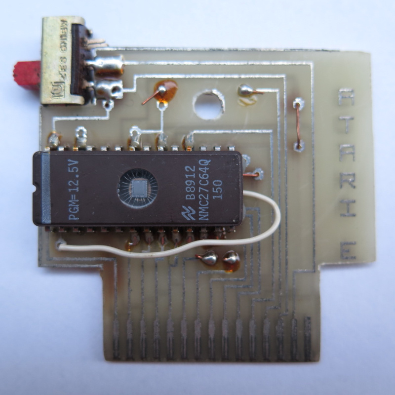

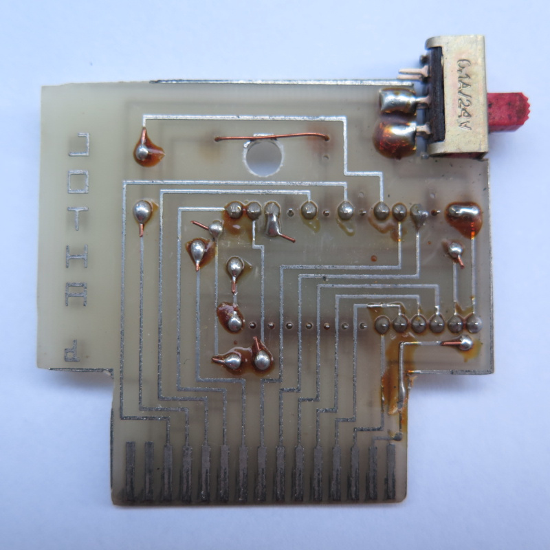

I na koniec fotki wykonane przez uicr0Bee-iego, sam cart prezentuje się tak:
góra płytki drukowanej:
dół płytki drukowanej:
ps) schematu carta nawet nie ma co rysować ponieważ jest to najprostszy cartridge o rozmiarze 8kB, lokujący się w przestrzeni $A000-$BFFF, mechanizm odłączania carta jest manualny, tzn. po starcie cartridge należy po prostu wyłączyć ów cart za pomocą przełącznika, gdy tylko na ekranie zobaczymy napis "CARTRIDGE OFF!".

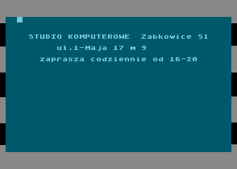

@Grzegorz_29_: przyjrzałem się plikom które udostępniłeś z programami ze "studia komputerowego" z Ząbkowic Śląskich:

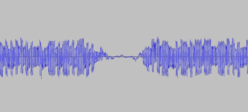

Część pozycji udało się odtworzyć i przekonwertować do plików CAS, niestety fragmenty nagrań na kasecie wydają się być uszkodzone (zaniki sygnału na taśmie), np. "Pitstop" którego nie udało się odtworzyć wygląda w kilku miejscach tak:
Te pliki które udało się poprawnie przekonwertować do formatu CAS udostępniam dla zainteresowanych: Speeder 1400 - Ząbkowice Śląskie
Części nagrań właśnie z powodu wspominanych "zaników" sygnału (szczególnie tym problemem dotknięta jest strona "B" kasety z której robiłeś "zrzut", być może to zagniecenia lub uszkodzenia powierzchni taśmy) nie udało się odtworzyć jednak analizując fragmenty nagrania które to udało się wczytać do pamięci, udało się ustalić co to były za pozycje (używałem bazy AoL z grami do znalezienia ciągów które występowały w uszkodzonych nagraniach, w ten sposób udało się jednoznacznie określić jaki program był na taśmie zapisany), oto lista programów z udostępnionego przez ciebie "zrzutu" kasety:

Przyjrzałem się także kodowi loadera, i jest on właściwie tożsamy ze "Speeder 1400", użwa on całej masy "nielegalnych" kodów procesora 6502, a jeżeli chodzi o ten formatu zapisu to przypomniały mi się dwa wątki. Rozmawialiśmy kiedyś o Speeder Tape w tym wtąku Speeder Tape. Potem jeszcze wypowiadałem się na temat programu Speeder 1400 autorstwa K.Polaka o w tym poście: Speeder 1400.
Kaseta która udostępniłeś jest zapisana w formacie Speeder 1400 autorstwa K. Polaka, jednak nie wiem którą dokładnie wersją Speeder-a były tworzone te nagrania, ale sądząc po tym co udostępnił Voy na pigwie, to K.Polak prawdopodobnie tworzył na zamówienie wersje swojego programu zawierające nagłówki reklamujące dane "studio komputerowe". Zapewne tak było i w tym wypadku, tzn. "Studio Komputerowe" z Ząbkowic Śląskich posługiwało się "spersonalizowaną" wersją programu która wyświetlała ich nagłówek podczas ładowania się programów.

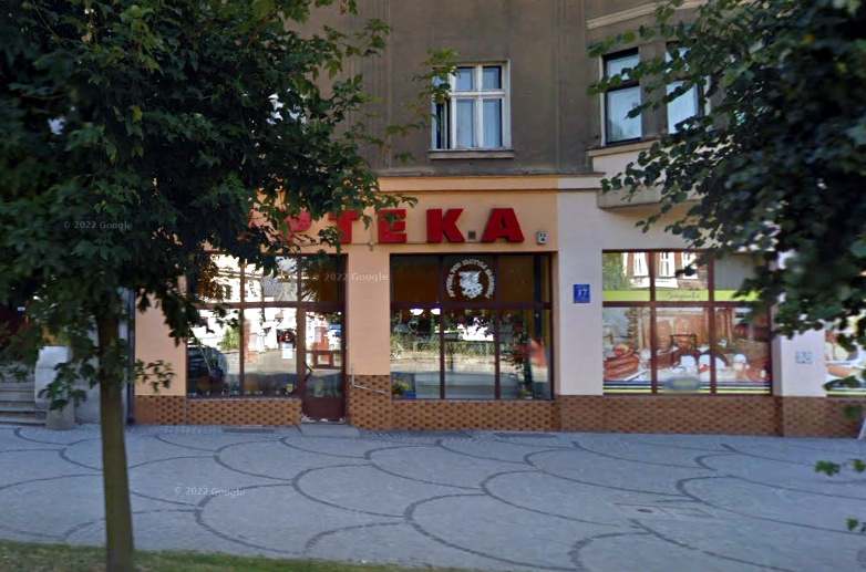

A jeżeli chodzi o Ząbkowice Śląskie i adres 1-maja 17, to google maps (street view) dysponuje najstarszymi zdjęciami z lipca 2012:
gdzieś w tej kamienicy znajdowało się owe studio komputerowe :) Może ktoś coś kojarzy i pamięta:
