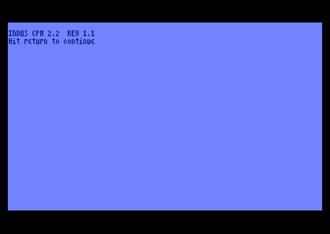

Uruchomienie CP/M rozpoczynamy od wgrania terminala. Pokilku sekundach ekran powinien zmienić kolor i ukazać się kursor, w tymmomencie wkładamy do stacji dysków (tej z RAM/SRAM Chargerem, a nie wirtualnejSIO2PC czy SIO2SD!) naprawioną wcześniej dyskietkę BOOT i naciskamy na panelustacji dysków klawisze DRIVE TYPE i ERROR. Po chwili powinien ukazać się napis jakna obrazku obok oraz prośba o naciśnięcie klawisza RETURN... Gdy to zrobimypojawi się znak zachęty A>. Jesteśmy pod CP/M!

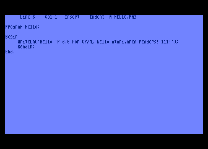

Nawet najlepszy system operacyjny będzie bezużyteczny jeślinie ma dla niego oprogramowania. Tutaj CP/M był niedościgniony jeśli chodzi oprofesjonalne aplikacje. Wordstar, Hisoft C, dBase czy znany chyba każdemuTurbo Pascal to programy obok których nikt nie może przejść obojętnie.Oprogramowania tej klasy nie było nigdy na Atari XL/XE i prawdopodobnie nigdynie będzie. CP/M otwiera zupełnie nowe horyzonty dla tych, którzy jeszczechcieliby coś ciekawego zrobić na małym Atari.

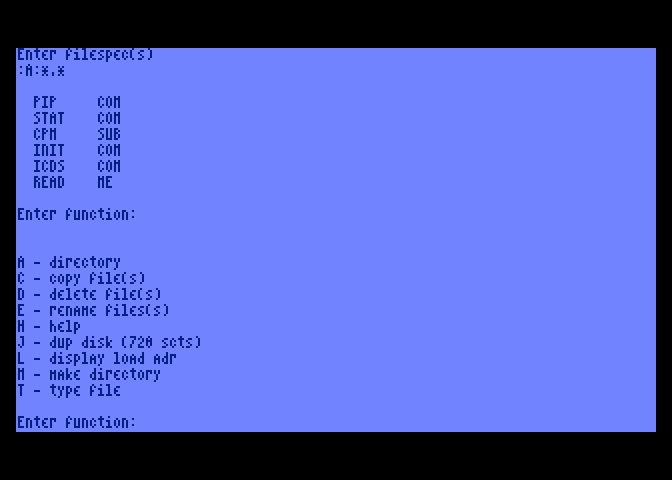

No tak, ale jak to oprogramowanie przegrać? Tu z pomocąprzychodzi prosty kopier zawarty na dyskietce systemowej — ICDS. Obsługa jestwzględnie prosta, po załadowaniu wyświetla nam się menu, za pomocą któregoprzenosimy oprogramowanie z dyskietek w formacie Atari DOS na te dla CP/M.Pokrótce szybko za rączkę:
  • Przygotowujemy obraz ATR lub dyskietkę w podwójnej gęstości (DD) z programami dla CP/M, któreściągamy z sieci,
  • Uruchamiamy CP/M i wczytujemy zawarty na dyskietce systemowej formater dyskietek piszącINIT. Program poleci włożyć czystą dyskietkę do napędu i dla pewności spyta sięczy jesteśmy pewni tego, co zaraz się stanie. Po chwili dyskietka będziegotowa.
  • Montujemy w stacji D2 obraz dyskietki systemowej, lub jeśli mamy dwie stacje dyskówwkładamy dysk systemowy do stacji D2. Przechodzimy na nią pisząc B:
  • Uruchamiamy z napędu B: kopier ICDS i wybieramy opcję kopiowania dyskietek.
  • Z napędu D2 wyjmujemy dyskietkę systemową (lub odmontowujemy obraz) i wkładamydysk ze ściągniętym z sieci oprogramowaniem, które zamierzamy nagrać dla CP/M.
  • Mając cały czas w stacji A: (D1) świeżo sformatowaną dyskietkę wpisujemy 2:*.*,A:Polecenie wygląda znajomo — oczywiście ma na celu skopiowanie wszystkich plikówz napędu D2: na dyskietkę sformatowaną pod CP/M. Wildcardy są zbieżne z tymistosowanymi pod innymi systemami, czyli np. kiedy chcemy przegrać tylko plikitekstowe możemy napisać D2:*.txt,A:
I to wszystko — po chwili będziemy mieli gotowe dyskietki zoprogramowaniem — co więcej, można z nich zabootować system.
