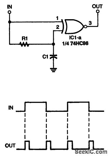

I teraz. Chce wstawić kwarc 4,194304MHz ( bo z innymi to ciężko coś kupić na meijscu) ... Cx - zostaje z ta samą wartością i Rx ???? 150p i 1,8KOhm czy wstawić inne wartości ?. No i jak później podwoić ten sygnał ?
" choćby pojedynczą bramką EXOR (pomijalnie mały błąd - 0,7%)"
Mógłby jakiś (mądry elektronik) dorysować to na schemacie :-)
Simiusowi chyba chodzi o coś takiego:
