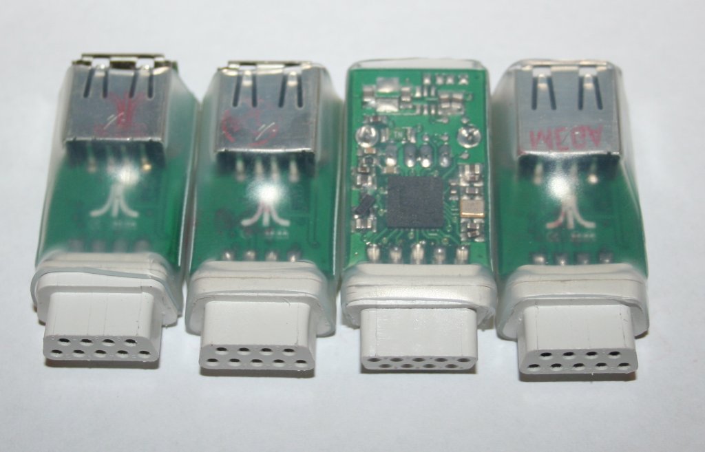

Pierwsze adaptery gotowe do testowania :)
Jeżeli testy mogą być prowadzone na STe to ja chętnie podejmę się(oczywiście zaakceptuję warunki)
Testy na chwilę obecną potrzebnę są z myszą na platformach:
Atari ST
Atari STe
Atari MEGA ST(e) - specjalna wersja adaptera, mam tylko 3 scalaki do tej wersji. Jak się sprawdzi to zamówię więcej.
Falcon (testowane u mnie, ale niezależne testy są więcej warte)
Atari TT - najprawdopodobniej będzie ten sam problem co z MEGA - także jakby sie ktoś znalazł z TT i jakąś MEGA byłoby świetnie.
Amiga - wszystkie modele :D
Do jutra będę miał 9 sztuk. Jak się Grzybson odezwie to 3 sztuki będą do zdobycia na Grzybsoniadzie (będą do jego dyspozycji). 3 w ramach wspierania sceny pojadą do Lamersów - jeżeli nie maja nic przeciwko. 1 Stryker (obiecał że podzieli się z innymi Atarowcami z 3city). 1 jeszcze nie wiem - bo to specjalna wersja do MEGA i pewnie TT.
W dalszej kolejności będzie jeszcze 5 sztuk dla testerów z forum. W kolejności kto pierwszy ten lepszy :D

NA szybko sklecona instrukcja konfiguracji oraz domyślny plik ini z domyślną konfiguracją.
Domyślnie mysza działa z max rozdzieczością, czyli za szybko zazwyczaj.
Proponuję zacząć od ustawienia
microstep=5
Zmniejszy to rozdzielczość 5-cio krotnie. 5 kroków myszy będzie dawało jeden krok dla ST.
