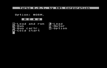

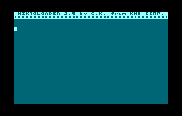

Dobry Wieczór,
Dawno nic nie było o cartach, prawda? :D A do tego temat zboczył na meandry alternatywnej rzeczywistości... zatem pora trochę powrócić do głównego wątku... Niestety dziś w sumie nic odkrywczego i nowego, bo cart był wcześniej opisywany w tym wątku: Turbo HIT. Podobny cart znajduje się w kolekcji uicr0bee, a opisuję go po pierwsze niejako z "kronikarskiego obowiązku" ;-) a po drugie... ta wersja carta sprawiała problemy (startowała losowo, zawieszała się) ... więc przedstawię niejako historię choroby.

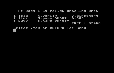

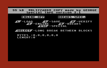

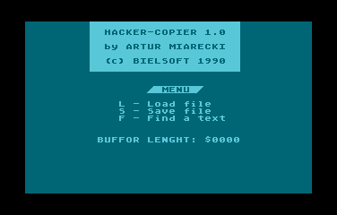

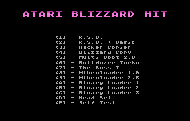

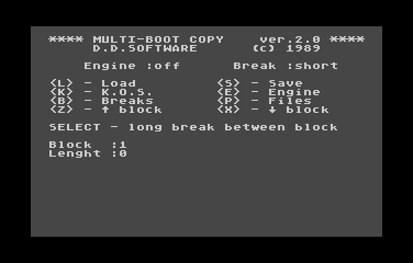

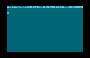

zestaw oprogramowania zapisany w pamięci EPROM tego carta prezentuje się tak:
https://pigwa.code32.org/uicr0bee/carts/Blizzard_HIT/scr/hit_scr1.png  https://pigwa.code32.org/uicr0bee/carts/Blizzard_HIT/scr/hit_scr2.png
https://pigwa.code32.org/uicr0bee/carts/Blizzard_HIT/scr/hit_scr3.png  https://pigwa.code32.org/uicr0bee/carts/Blizzard_HIT/scr/hit_scr4.png
https://pigwa.code32.org/uicr0bee/carts/Blizzard_HIT/scr/hit_scr5.png  https://pigwa.code32.org/uicr0bee/carts/Blizzard_HIT/scr/hit_scr6.png
https://pigwa.code32.org/uicr0bee/carts/Blizzard_HIT/scr/hit_scr7.png  https://pigwa.code32.org/uicr0bee/carts/Blizzard_HIT/scr/hit_scr8.png
https://pigwa.code32.org/uicr0bee/carts/Blizzard_HIT/scr/hit_scr9.png  https://pigwa.code32.org/uicr0bee/carts/Blizzard_HIT/scr/hit_scr10.png
UWAGA!!! Na ekranie tytułowym autor tej "składanki" zeserwował na pozycjach "1" i "2" menu napisy "K.S.O." ... niestety dla oczekujących że to oprogramowanie dla "KSO Turbo 2000", czeka rozczarowanie... bowiem po uruchomieniu tego oczom użytkownika ukaże się zwykły "blizzardowy" Turbo K.O.S. Literówka? Błąd? Celowe działanie? Nie wiem... sam dałem się na to "złapać", jak Dely po raz pierwszy zaprezentował tego carta i myślałem że to będzie jakiś soft do "czytania" programów w standardzie KSO Turbo 2000 na magnetofonie z interface Blizzard ;)

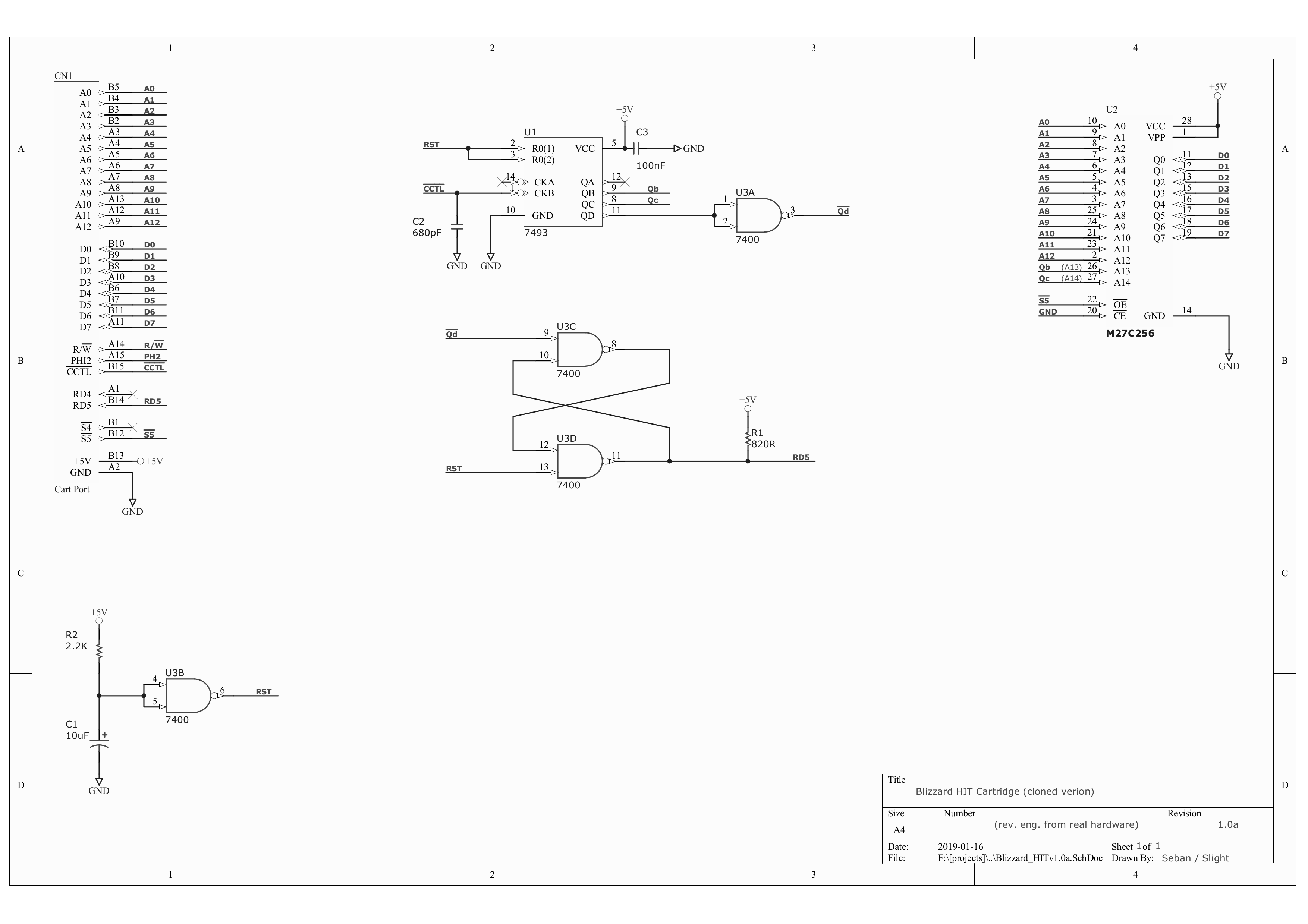

3)  Schemat: wektor (PDF), raster color (PNG), raster grayscale (PNG).

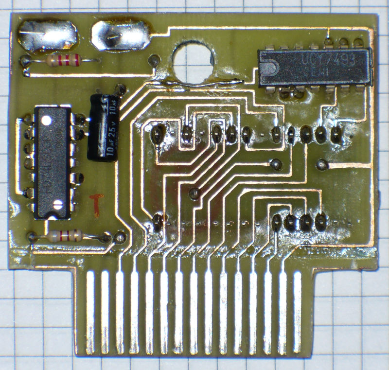

Pamięć EPROM w cartridge ma 32KB. Mapowana jest w obszarze $A000-$BFFF, podzielona jednak na cztery banki po 8K. W tej wersji karta znajduje się 74LS00 (4 brami NAND), oraz licznik 7493. Licznik steruje liniami adresowymi A13, A14 pamięci EPROM (wyjścia QB, QC licznika). Wyjście QD jest zeruje przerzutnik RS złożony z bramek U3C, U3D.
Wejście CLKB licznika zostało podpięte pod ~CCTL, a to powoduje że dowolne odwołanie do $D5xx powoduje zadziałanie licznika i włączenie banku. Gdy licznik doliczy to "4", wyście QD zostanie ustawione na "1", a to spowoduje skasowanie przerzutnika RS i odłączenie carta.
W przypadku tego egzemplarza obserwowałem że cart uruchamia się losowo, czasami bez aktywności linii ~CCTL licznik zliczał  jakieś serie impulsów i cart odłączał się. Problem rozwiązało dodanie małego kondensatora 100nF na zasilaniu 7493, oraz "barbarzyńskie" rozwiązanie w postaci dołożenia kondensatora 680pF na linię ~CCTL. Problemy zniknęły tak szybko jak się pojawiły... więc dodałem te pojemności na schemacie, oraz oznaczyłem schemat wersją 1.0a (chcących to porównać z wersją carta od Dely-ego zapraszam do tego konkretnego postu w wątku o Turbo HIT).
Ten cart był zalany toną kleju :( próba otwarcia obudowy skończyła się jej zniszczeniem, poklejone było wszystko co się dało, krawędzie obudowy, PCB do obudowy oraz zamiast śruby była tona kleju w miejscu kołka mocującego/tulejki w którą wkręca się śrubę. Obudowa na szczęście typowa, wymieniłem na identyczną, oczywiście nic nie kleiłem, a skręciłem jedynie obudowę na śrubę. Cart wygląda teraz jak nowy :D
PCB ma przewidziane pady do których montuje się przycisk resetujący elektronikę carta, jednak w tej wersji nie był on obecny, nie poprawiałem zatem oryginału i konstrukcję zostawiłem w takim stanie jakim zastałem.

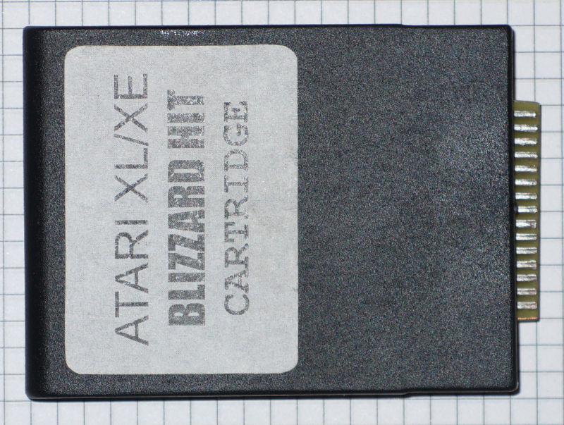

Sam cart prezentuje się tak:
https://pigwa.code32.org/uicr0bee/carts/Blizzard_HIT/photos/cart_BlzHit.jpg

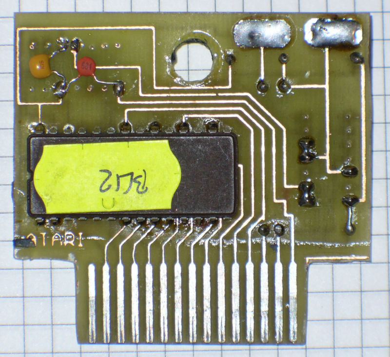

PCB, góra:
https://pigwa.code32.org/uicr0bee/carts/Blizzard_HIT/photos/pcb_top_BlzHit.jpg
PCB, spód:
https://pigwa.code32.org/uicr0bee/carts/Blizzard_HIT/photos/pcb_bot_BlzHit.jpg

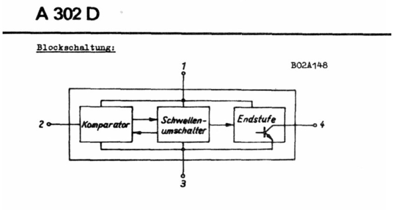

Zamówiłem na próbę układy LM311 i detektory A302D zgodnie ze tym schematem:
https://atariwiki.org/wiki/attach/Atari … rb_sch.gif
spróbuję wykonać ten układ i zobaczymy czy system z lewobrzeżnej Odry jest z czymkolwiek kompatybilny...

Raczej nie ;) A302 ma wyjście open collector...
https://pigwa.code32.org/aa/a302d_rft.jpg
