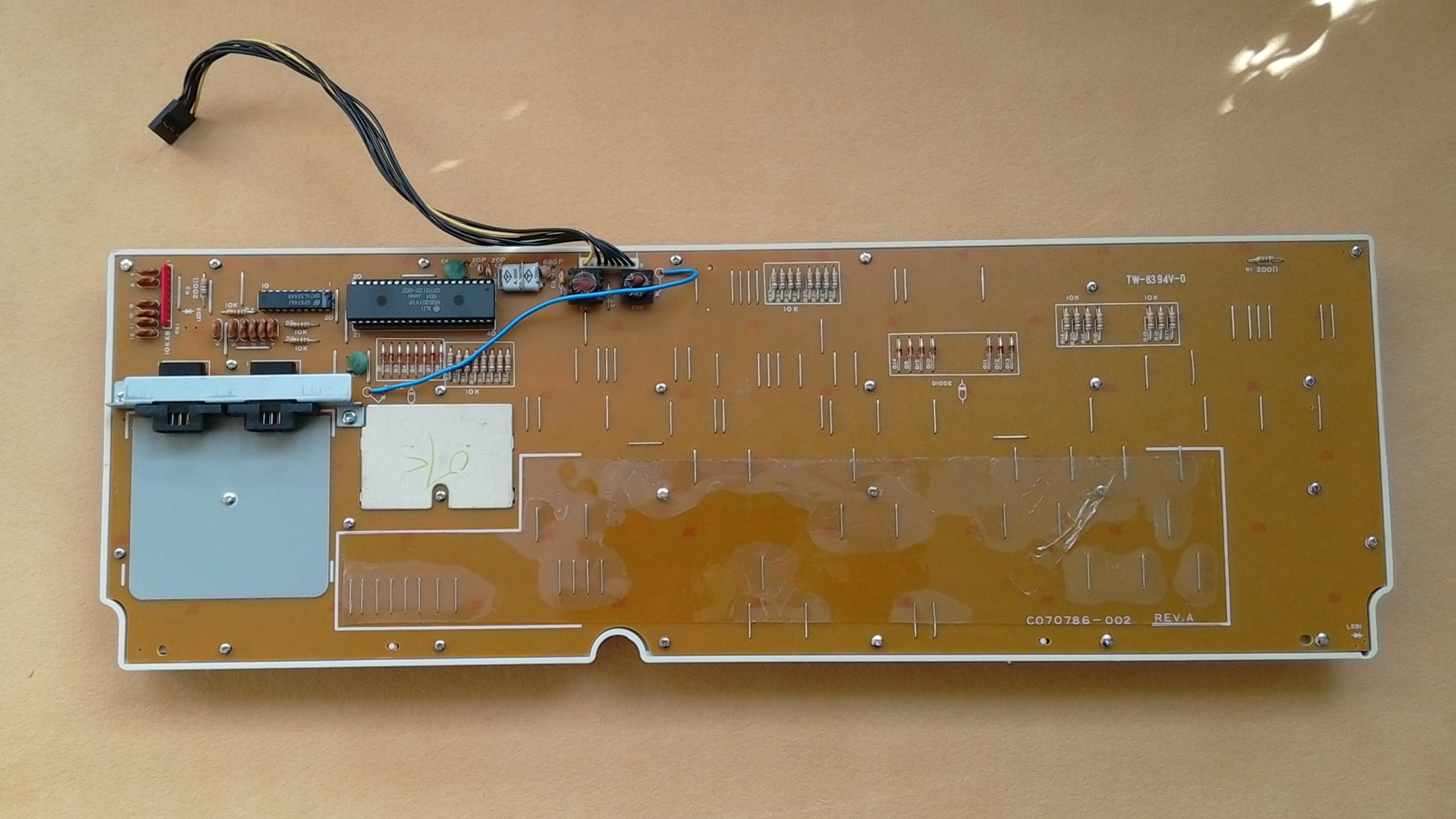

@Konrad: sprawdź procesor pod klawiaturą. Może wystarczy docisnąć?
- to ten układ w podstawce. Nie pamiętam oznaczenia.
Sprawdzałem, dociskałem i nic. A raczej bez zmian - bo klawiatura szczątkowo działa, ale nie da się z niej z sensownie korzytsać.
Póki co jest opisany jako "BAD +/-" :), cokolwiek ten + i - dają
Zasadniczo - nie ma folii, ścieżki są bezpośrednio na płytce.
Problemy z nią są dwa:
1. Połamana płytka, ale ścieżki zostały podrutowane i są przejścia
2. podejrzany scalak. Nie wszystkie klawisze działają, myszka dostaje bzika - ma problemy z jazdą w dół (klawiszami da się to ogarnąć bez problemów), sama się porusza w lewo i do góry.

Ad.1. Ta płyta, przynajmniej na tej fotce, nie wygląda na połamaną. Wygląda dobrze. Z dupy strony przynajmniej ;)
Ad.2. Nie masz może podłączonego joysticka?
@perinoid: fotkę płytki ja zamieściłem, gwoli ścisłości. Ale fakt, może coś by zdjęcie wyjaśniło. Jak napisałem - nie wiadomo skąd jest @Konrad, bo może można by pomóc organoleptycznie.
A próbowałeś poprawić luty? Te gniazda często odpadają od płyty. Jak obejrzysz pod lupą, to często piny siedzą w otworkach, ale cyna jest spękana.

Płytę oglądałem z lupą i nic poza znaną dziurą nie wypatrzyłem.

Chwilę powalczyłem i trochę mi rura zmiękła.
I zakładam, że sama płyta + scalak są walnięte. Dlaczego?
Przełożyłem scalaka z innej klawiatury i zachowanie się zmieniło.
Przed zmianą
- myszka szwankowała (samoczynne ruchy na bok)
- być może uszkodzenia poszły do przodu, bo ALT+strzałka w górę nie działają. Ale inne kierunki są ok.
Po podmianie scalaka z innej, sprawnej klawiatury:
- myszka działa w 100% sprawnie - ładnie i stabilnie w każdą stronę.
- ALT + strzałka nadal nie działa, chociaż system reaguje na strzałkę. I Alt też działa skoro inne kierunki działają.
- cyfry nad literami też szwankują - np 2 raczej nie działa (raczej, bo jak się ją telepie z 3 to potrafi wskoczyć - ewentualnie coś z gumkami pomieszałem)
Ta problematyczna klawiatura tak samo zachowuje się w innym kompie.
Zasadniczo na zdjęciu widać strzała jakiego dostała klawiatura, ale tak jak pisałem, to jest ogarnięte kynarem (czy czymś takim), ale różne zachowanie na podmiankę scalaka mocno mnie przekonują do zwalonej elektroniki. Na pewno ten typ w podstawce. Czy coś jeszcze - na razie nie wiem.
No i dzięki perinoid'owi udało się potwierdzić (przynajmniej ja w takiej świadomości zacząłem funkcjonować), że uwalony jest chip. Z moim chipem jego i moja klawiatura wariuje.
Z jego chipem jego i moja klawiatura działa ok.
Zatem inaczej teraz stawiam pytanie - kto ma na zbyciu (może sprzedać) chip do klawiatury HD6301V1P (ten ze zdjęcia 2894)
A model klawiatury to chyba ten ze zdjęcia 2895
