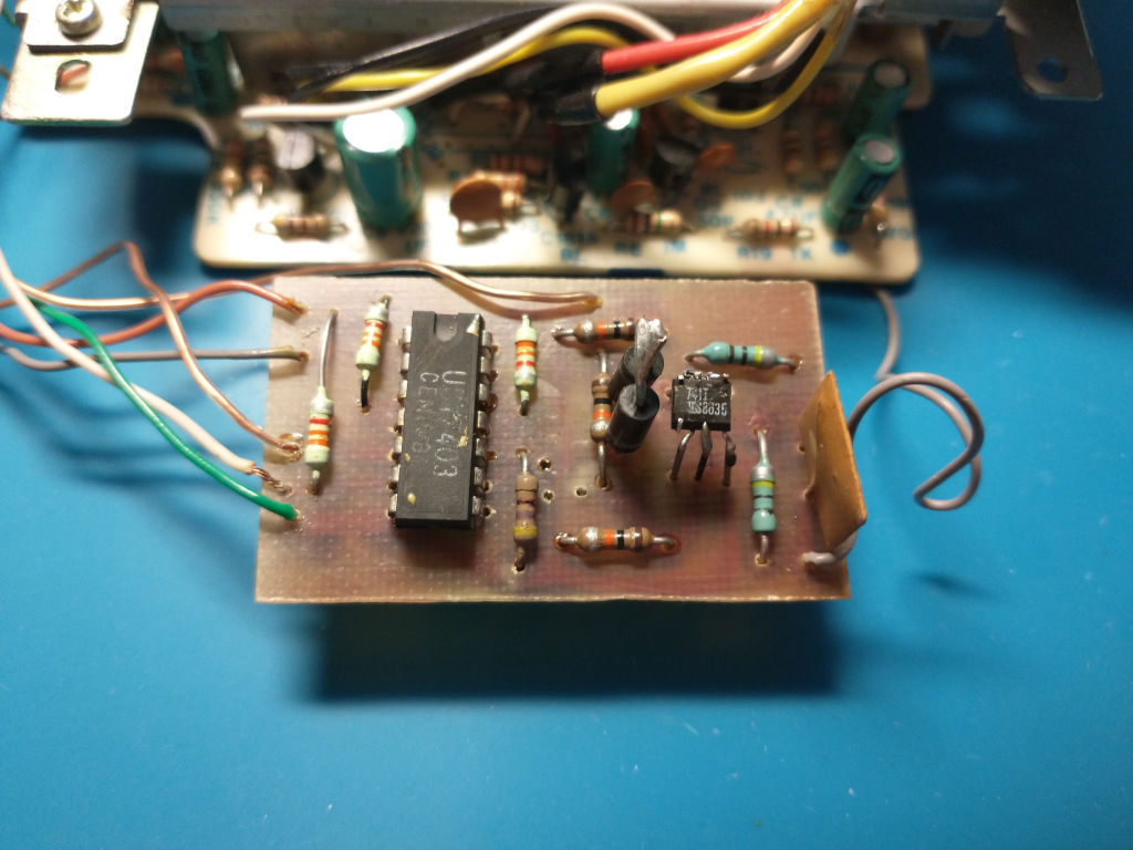

https://pigwa.code32.org/uicr0bee/turbo_systems/AHT_Roderic/aht_pcb_top.jpg

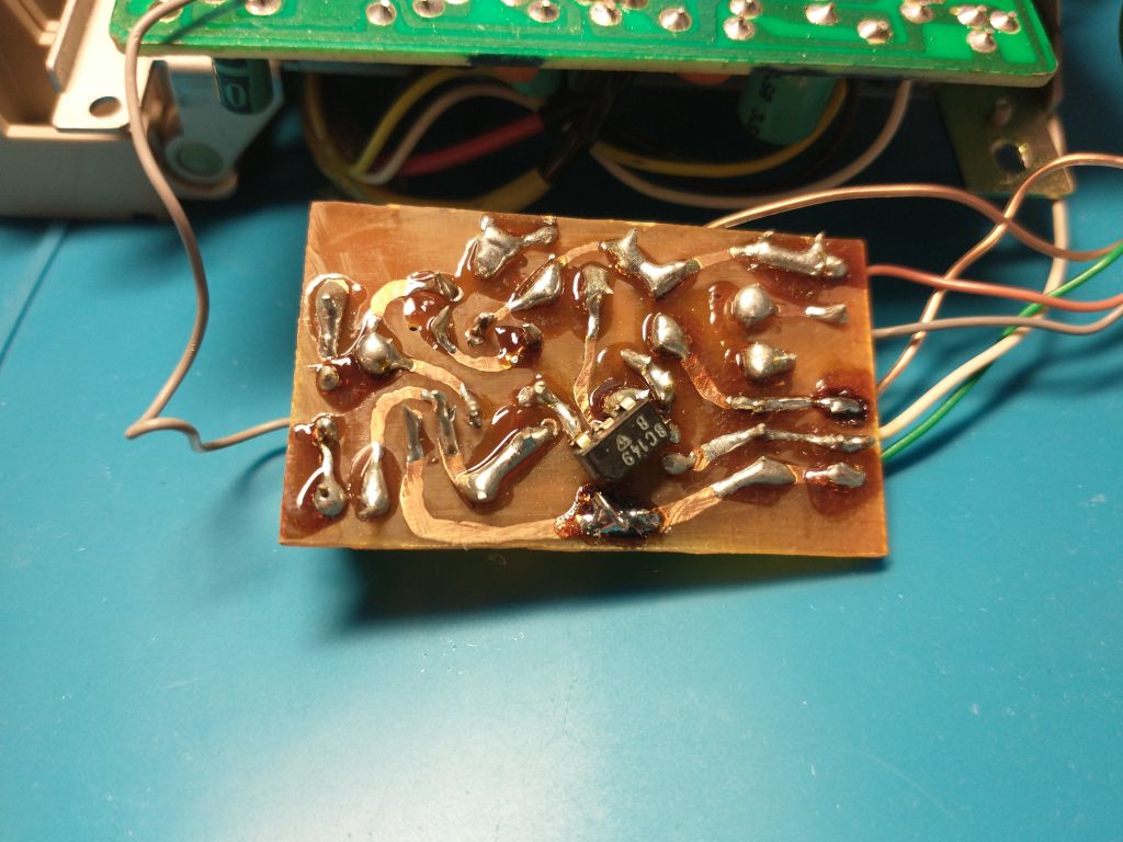

szybki rzut oka na spód płytki:
https://pigwa.code32.org/uicr0bee/turbo_systems/AHT_Roderic/aht_pcb_bot.jpg
... i ogarnęło mnie dziwne uczucie, jednak mam deja vu... jak nic! Ale tym razem nie będzie mnie tak łatwo zakręcić... mimo że to było grube lata temu, udało mi się skojarzyć że ten pacjent już u mnie był, a distalowy paproch na tyle wrył mi się w pamięć że szybki "search" na forum Atari.Area z użyciem słów kluczowych które pamiętałem dał znakomity rezultat:
Atari Hard Turbo System
Jednak trudno było by mi powiedzieć, że nie kryłem zdziwienia, że znajomy pacjent po latach do mnie powrócił... wyglądał na to że jest nadal w dobrym stanie, więc postanowiłem go gruntownie przetestować, jednak nie miałem już kaset od kolegi Roderick Hero, który w 2011 wypożyczył mi ów magnetofon w celu "archiwizacji systemu turbo", oczywiście wraz z kasetami... lecz dziś zamiast tych kaset zostały do mojej dyspozycji tylko ich obrazy, które wtedy zgrałem.
Nie pozostało wiec nic innego jak nagrać zgrane wtedy pliki na kasetę i spróbować je wczytać. Nagrałem wybrane gry na kasetę testową, poziom około 0dB kanał prawy oraz -10bB kanał lewy, aby mieć trochę lepszy odsłuch tego co się dzieje na taśmie.
Jakież było moje zdziwienie gdy odkryłem że świeżo nagrana kaseta zapisana z dość dużym poziomem nie jest wczytywana poprawnie przez ten system, nawet gdy nazwa się odczyta poprawnie to załadowanie całości krótkiego pliku graniczy wręcz z cudem. Co ciekawe kasety w w innych systemach (nawet te wiekowe z bardzo słabym poziomem zapisu wczytywały się poprawnie).
Zacząłem się zastanawiać co jest nie tak, szybkie pomiary nie wykazywały nic złego, płytka interfejsu turbo na pierwszy rzut oka zachowywała się poprawnie, prymitywny komparator zrealizowany na µA741 zadawał się pracować poprawnie, jednak z jakich powodów przy dużym poziomie wysterowania wczytanie pliku kończyło się błędem. Zauważyłem że zmniejszenie poziomu zapisu do -6dB pomaga i pliki zgrane z kaset od Roderick Hero nagrane z takim poziomem zaczynają wgrywać się poprawnie. Widać było że układ komparatora zrealizowany na starusieńkim 741 miał jakieś problemy przy wyższych poziomach sygnału.
Cóż mogłem zrobić, wtedy w 2011 wszystko działało poprawnie, ponieważ kasety były nagrane z o wiele niższym poziomem sygnału, a ja nie mogłem za bardzo dokonywać zmian w tym magnetofonie (np. wymienić ten wiszący 741 na wersję przewlekaną), ponieważ nie chciałem ingerować w wypożyczony sprzęt, odkułem wtedy tylko distal, aby odczytać symbole układów scalony, po czym dokonałem konserwacji magnetofonu i odesłałem do właściciela. Teraz natomiast nadarzyła się okazja, aby zająć się nim ponownie. Chciałem jednak zachować w miarę oryginalny styl z tamtych czasów. Pozwoliłem sobie więc na modyfikację płytki turbo, na pierwszy ogień poszły dwie diody BYP-401-50 wlutowane w płytkę interface (tak, tak.. zwykłe diody prostownicze zamiast przełączających, widać tylko to było pod ręką w tamtych czasach). Zmieniłem je na szybkie diody przełączające typu 1N4148, co prawda w tym układzie służą one jedynie jako element który ma za zadnie pozbycie się napięcia niezrównoważenia wzmacniacza, poprzez dołożenie spadku napięcia na poziomie ~1,4V, jednak warto by było aby nie "kładły" one totalnie zboczy sygnału, tak jak to czyniły BYP-401-50. Niestety to nie pomogło, a ja nadal nie wiedziałem co się dzieje, bo nie widziałem powodu dla którego silniejszy sygnał obecny na taśmie powoduje niepoprawne wczytywanie się gier w systemie Atari Hard Turbo.
Przeprowadziłem też eksperyment, właściwie to przez przypadek zauważyłem że dane nagrane we wrocławskim systemie Turbo2000/3000 wczytują się bez problemu, nawet gdy sygnał nagrany na taśmie jest silny, zatem pomyślałem sobie, że to musi mieć związek ze sposobem i stylem w jakim napisany jest loader dla danego systemu, tzn. kawałek kodu odpowiedzialny za próbkowanie stanu linii DATA_IN musi być jakoś bardziej przemyślany i mniej wrażliwy na jakieś zakłócenia. Nie sprawdziłem co prawda kodu loadera (do zrobienia w przyszłości, bo to bardzo ciekawy przypadek!), ale to mnie naprowadziło na pewien trop.

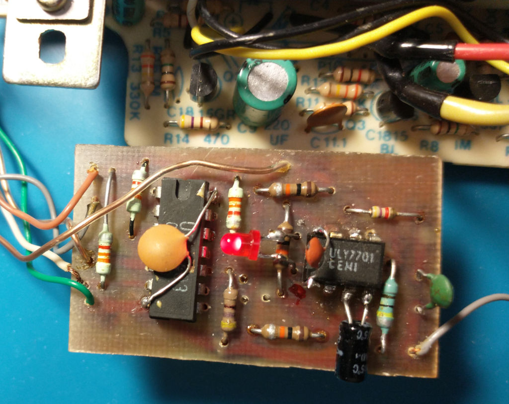

Uruchomiłem oscyloskop i zacząłem się przyglądać dokładnie zboczom sygnału, najpierw zbocze opadające (tak miałem ustawiony oscyloskop przy ostanich pomiarach). Wszystko wyglądało dobrze, więc przełączyłem wyzwalanie na zbocze narastające, szybkie kręcenie podstawą czasu i wszystko stało się jasne, narastające zbocze nie dość że o wiele "dłuższe" od opadającego, to pokazało że mnie więcej w 1/3 czasu narastania zaczynają się paskudne oscylacje, które trwały do mnie więcej 3/4 czasu narastania tegoż zbocza... owe oscylacje zapewne mogły być interpretowane przez bramkę 7403 jako wielokrotne zmiany sygnału z 1 na 0 lub odwrotnie (szczególnie iż owe oscylacje występowały w strefie napięć "zabronionej" dla bramek TTL). Co ciekawe owe oscylacje nie następowały przy niższych poziomach sygnału. Wszystko ułożyło się zatem w spójną i logiczną całość.
Co mogłem zrobić? Chwilę pobawiłem się próbując skompensować odpowiedź częstotliwością nieszczęsnego µA741, jednak nie dawało to zadowalających rezultatów. Nie pomagały też długie druty na których wisiał ten układ. Pomyślałem więc, że warto go wymienić na normalną wersję przewlekaną np. ULY7741 od CEMI (odpowiednik/klon µA741), tak aby zachować klimat z tamtych czasów. Niestety dość szybko okazało się że wszystkie ULY7741 które miałem gdzieś magicznie wyparowały, znalazłem tylko ULY7701 (polski klon LM101, również produkowany przez CEMI w tamtych czasach). Na moje szczęście układ był zgodny wyprowadzeniami z ULY7741. Co prawda wymagał dodatkowej zewnętrznej kompensacji częstotliwościowej, ale uznałem że w tym wypadku to może być zaleta, ponieważ pozwoli mi to na regulację nachylenia zbocz wyjściowych, tak aby pozbyć się zakłóceń wysokoczęstotliwościowych, a także pozwoli stłumić mi niepożądane oscylacje występujące w przypadku 741 od SGS THOMSON.
Pomysł okazał się strzałem w 10-tkę! Nie dość że wiekowy ULY7701 sprawdził się znakomicie, to wprowadzenie kompensacji zlikwidowało wszystkie problemy z oscylacjami oraz tzw. overshoot i undershoot które również potrafiły wpłynąć na przekłamania w transmisji danych.
http://upload.wikimedia.org/wikipedia/commons/0/0e/Clock_signal.png

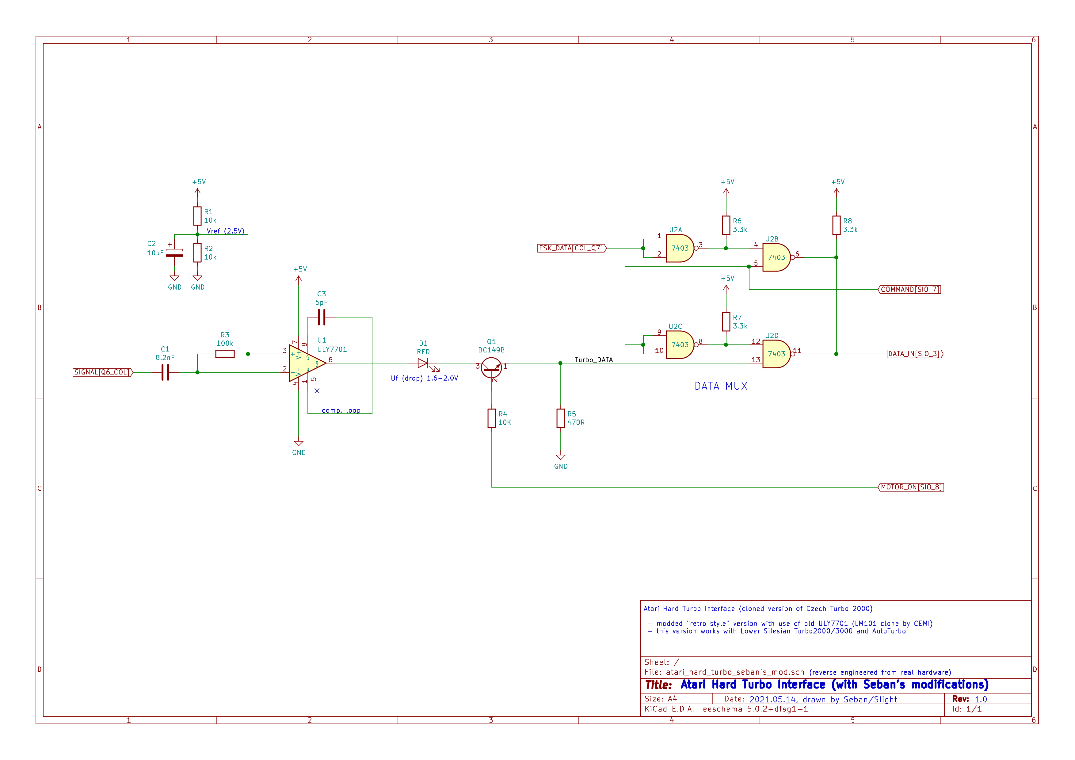

Wprowadziłem jeszcze trochę zmian do oryginalnego układu, np. zastąpiłem podwójne 1N4148, jednym starym czerwonym LED (również z epoki) który zapewnił spadek napięcia na poziomie około 1.6V, przy czym na tyle szybkim że nie degradował on sygnału. Dodałem kondensator "blokujący" (100nF) na zasilaniu UCY7403, co właściwie powinno być obligatoryjne, ale z oszczędności nikt tego w tamtych czasach w tego typu układach nie robił. Dodałem również elektrolit 10µF do gałęzi generującej napięcie Vref dla komparatora, a z całej tej przygody i eksperymentu powstał mniej więcej taki oto układ:
https://pigwa.code32.org/uicr0bee/turbo_systems/AHT_Roderic/atari_hard_turbo_seban's_mod.png
^^^ Po otwarciu obrazka w nowej zakładce będzie on zaprezentowany w wyższej rozdzielczości. Dla zainteresowanych również wersja wektorowa (PDF): Atari Hard Turbo with Seban's mod.
Czy to wszystko (te przeróbki i walka z tym systemem) miało sens? Oczywiście że nie ;) Powstała wersja której nikt przy zdrowych zmysłach nie będzie dziś konstruował, bo jest to pozbawione sensu zarówno ekonomicznego jak i nazwijmy to "elektronicznego/logicznego". Po co budować bardziej rozbudowany układ skoro można prościej? W tym wypadku kierowałem się chęcią doprowadzenia tego układu do jak najlepszego i stabilnego działania z zachowaniem klimatu z tamtych czasów.
Koniec końców, powstało coś takiego:
https://pigwa.code32.org/uicr0bee/turbo_systems/AHT_Roderic/aht_pcb_mod.jpg
Po modyfikacji system bez problemu czyta nagrania o zróżnicowanym poziomie zapisu na taśmie, w tym np. Jet Boot Jack który na oryginalnej taśmie od Roderick Hero miał spadki poziomu sygnału spowodowane zmiędloną taśmą (taki obraz został zgrany i udostępniony w wątku o AHT z 2011). Zdziwiło mnie to bo do tej pory żaden z interfejsów zaprezentowanych w wątku nie radził sobie z wczytaniem tego pliku.
O dziwo działa bez problemu również Turbo 3000, stabilnie i bez problemów. Wykonałem jeszcze testy z AST/ATT/UM (tylko wczytywanie, bo zapis jest niemożliwy bez modyfikacji toru zapisu) i wszystko działało OK! :)
Tak więc powstał jedyny w swoim rodzaju "mod" systemu AHT, który zapewne zostanie zapomniany niebawem w odmętach przeszłości :) A ja po tych wszystkich testach ze spokojem mogłem już skręcić magnetofon i włożyć do pudełka z napisem "DONE".  Mam jednak spore obawy przed sięgnięciem po następny magnetofon z kartonu z napisem "TO DO" ;-)

@ZuluGula: ;) nawet na listę życzeń niedawno wpisywałem http://www.atari.org.pl/forum/viewtopic ... 76#p279276
@seban to wykonanie prostsze niż u Blukiego, tam są jeszcze myki z odłączaniem drugiego toru głowicy, kondziorami etc, ale to chyba na minimalizację zakłóceń.
ja przy kso-t2000 nigdy nie ruszałem C4, nie wywalałem ani nie zmniejszałem nawet. i gra. tak więc i tu nie ma raczej potrzeby skoro to taki sam 'format danych/zapisu'. za to C14 jak najbardziej na 220n. z resztą jer 'tak ogólnie' poleca wymianę tego C14 na polepszanie odczytu.
fajnie, że ten 2001/2000f taki na maxa prosty a uniwersalny. inny uniwersalny jaki miałem w rękach, to ten czeski wynalazek: https://turgen.sourceforge.io/docs/Turb ... pgrade.pdf ale ile przy tym grzebania... (w porównaniu).

Ja też początkowo miałem C4 zostawiony na miejscu, ale potem jak przyszło Turbo2000F i zacząłem eksperymentować z odczytem innych systemów turbo, usunięcie C4 zdecydowanie pomogło, tzn. w takim sensie że mogłem czytać wyższe prędkości transmisji. Z usuniętym C4 daje się czytać Wrocławskie Turbo 3000, co jest niewykonalne z włożonym C64 (sprawdzone empirycznie).
Jak pisałem już wyżej, miałem w rękach magnetofony z Turbo 2000F z usuniętym C4, z jakich powodów? nie wiem. Jest oczywiście tak jak pisałeś, tzn. do odczytu formatu Turbo 2000 (czy to KSO czy F) nie jest potrzebne "gmeranie" przy C4.
Co do czeskiej przeróbki do której link załączyłeś, ciekawym "mykiem" jest to że wykorzystuje się przewód którym normalnie leci audio jako linię COMMAND, co prawda traci się chyba podsłuch audio z kanału lewego, ale za to nie trzeba plątać dodatkowego przewodu wokół oryginalnego kabla. Natomiast patrząc na to jak dalece ta wersja interface ingeruje w tor odczytu, to chyba wolę klasyczną wersję opartą o 741 i 7403. Być może jestem w błędzie i te modyfikacje nie niosą ze sobą pogorszenia stabilności demodulatora FSK (taki żarcik, bo czy da się to jeszcze bardziej zepsuć? ;P), ale nigdy jeszcze na tą wersję turbo nie trafiłem i nie mam doświadczenia w tej kwestii. Nigdy też nie znalazłem czasu aby wykonać tę wersję przeróbki.

Miałem kaseciaka w naprawie, właśnie z takim turbo. Wykonany na płytce PM4401-4. Bardzo mocno łapał zakłócenia w pobliżu tranzystorów Q3 i Q4, niczym antena radiowa, zarówno w trybie normal jak i turbo. Profilaktycznie je wymieniłem, kondensatory, i op amp ale tylko nieznacznie to pomogło. Coś tam nawet ładował w normalu, ale w turbo nie miałem już szczęścia. Aczkolwiek zawarty w kartridżu od Sonix, korektor głowicy pokazywał przepływ danych z testowej kasety zapisanej w turbo. Możliwe, że głowica już nie domaga, ale ciężko było dalej drążyć taki temat bez oscyloskopu. Co ciekawe monter zeskrobał z kondensatora oznaczenie pojemności (w obawie przed skopiowaniem "jego" rozwiązania?)
324339.jpg 106.04 kb, nikt jeszcze nie pobierał tego pliku.
