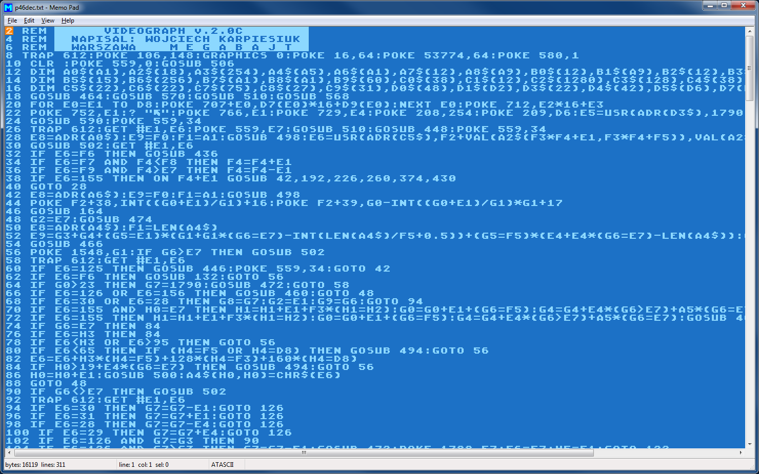

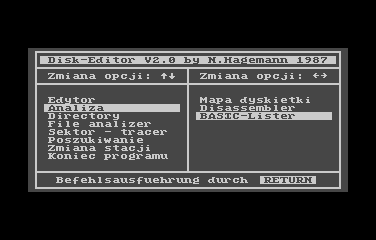

Dobra... znalazłem ten program w jakiś swoich starych backup-ach "z epoki", chodziło mi o "Disk-Editor V.2.0" autorstwa N.Hagemann-a z 1987 roku, ma on wbudowany "BASIC-Lister":
https://pigwa.code32.org/uicr0bee/tapes/blizzard%20-%20blast%20from%20the%20past/P46%20-%20videograph/dsk_ed3.png
Wersję którą posiadam ktoś próbował tłumaczyć, a to trochę na polski, a to trochę na angielski :) w dodatku spora część tekstów została jednak po niemiecku.
Udało się za pomocą tego programu wylistować program P46.BAS czyli "VideoGraph". Ponieważ tablica zmiennych była zniszczona trzeba było użyć opcji odtworzenia nazw zmiennych. Po wejściu w "Variablenamen aendern", należy wcisnąć control+F aby wypełnić tablicę zmiennych automatycznie nowymi nazwami, cały przebieg operacji wygląda tak:
https://pigwa.code32.org/uicr0bee/tapes/blizzard%20-%20blast%20from%20the%20past/P46%20-%20videograph/dsk_edit.gif
Nie wiem która linia powinna być ostania pokazana przez Disk-Editor linia ma numer 32763.

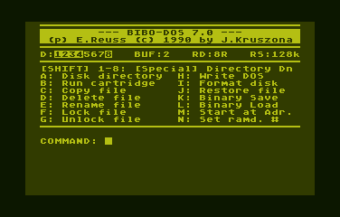

Nie wiem czy ten program leży gdzieś w sieci, więc dołączam ATR zawierający ten program, jak i plik P46.BAS w postaci "zabezpieczonej przed listowaniem", oraz P46DEC.TXT zawierający to co wygenerował BASIC-Lister z Disk Editor v.2.0.
do pobrania: Bibo-DOS 7.0 + DiskEditor 2.0 by N.Hagemann, a także zdekodowany: P46DEC - VIDEOGRAPH v.2.0C.TXT
Tylko jedna uwaga, plik jest w formacie ATASCII, nie robiłem konwersji na format PC ponieważ plik i tak zawiera znaki których nie da się wyświetlić na PC, aby go obejrzeć można sobie wczytać go np. do edytora Panther na Atari lub użyć Memo Pad - by Joyfull coder na PC.
https://pigwa.code32.org/uicr0bee/tapes/blizzard%20-%20blast%20from%20the%20past/P46%20-%20videograph/mempad.png
btw. linia 32763 wydaje się być linią która niszczy wpisy w tablicy zmiennych programu, zastępując nazwy zmiennych wartością 155/$9b/EoL.
ps) wersja Disk-Editor 2.0 którą znalazłem w swoich zbiorach jest jakiś "dirty hackiem", nie dość że nie do końca przetłumaczona to jeszcze wersja "plikowa" wykonana chyba za pomocą Freezer+IRON HACKER, a potem spakowane to wszystko za pomocą Cruncher 5.0 Magnusa. Może gdzieś w sieci leży wersja oryginalna, tyle że ja nie wiem gdzie szukać ;-) a szybkie "googlowanie" nie przyniosło jakiegoś spektakularnego rezultatu. Swoją drogą całkiem niezły i rozbudowany kawałek softu napisał Pan Norbert Hagemann w 1987 roku. Używałem go ładne kilka razy, w różnych przypadkach, ale głównie do listowania programów w BASIC które zostały "zabezpieczone" właśnie w taki sposób.

@RTG: dzięki za linka, niestety ten plik w DISKEDI3.ATR jest nieco uszkodzony, tzn. na pewno uszkodzony jest zestaw fontów (brakuje części generatora), ale to pewnie da się połatać z tego wystawiłem i z tego co jest na atari age... spróbuję ogarnąć temat i wystawię poprawiony plik tutaj w wątku, ale to już chyba jutro, a raczej dziś, tyle że w ciągu dnia.
484
Poprawiłem (tzn. poskładałem z dwóch źródeł) ten program pana N.Hagenmann-a, tyle że nie mam pojęcia jaka jest jego właściwa nazwa... a dlaczego? Ponieważ podczas wczytywania program przedstawia się jako "Ghost II", a po załadowaniu już staje się Disk-Editor v.2.0:
http://seban.pigwa.net/aa/disk_editor%20(Ghost%20II)/diskedit_load.png  http://seban.pigwa.net/aa/disk_editor%20(Ghost%20II)/diskedit_main.png
Tak czy inaczej poprawiona wersja do pobrania tutaj: Disk Editor V2.0 (Ghost II) by N.Hagemann [1987]
