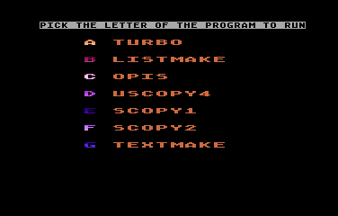

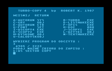

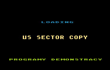

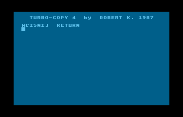

Też mi przyszło do głowy, że można by spróbować zmodyfikować Long Turbo Copy jak poprzednio to zrobiłem dla zabezpieczeń AutoCopy 3.0 i 3.1. Ten właśnie kopier obsługuje jakiś niestandardowy format, może to to?
Edit: Sprawdziłem, to to!!! Nic nie trzeba modyfikować cały plik został odczytany!!! Przełączenie formatu to klawisz T, Odczyt w trybie 1T (normalnie 2T).
Zapisałem w trybie 2T i działa normalnie z Turbo KSO w wersji 2T12!!! Plik z emulatora zapisany niezbyt elegancko, ale działa prawidłowo.
Czyli musi istnieć Turbo KSO 1T## !? O którym piszesz "w starym formacie".
Humanoid (Sonix) [T2000_2T_TEST].7z 58.13 kb, liczba pobrań: 10 (od 2022-02-17)

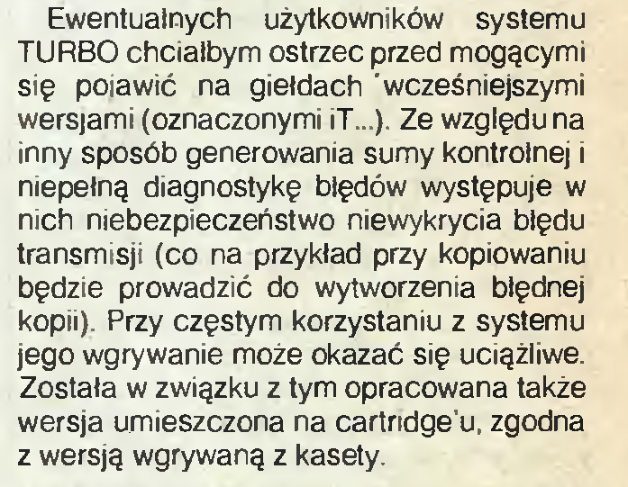

686 Ostatnio edytowany przez seban (2025-08-18 11:16:07)
QTZ napisał/a:
Z artykułu w czasopiśmie IKS nr 11/1998, na stronie nr 7 sam Wojciech Zabołotny pisał:
https://pigwa.code32.org/aa/wzab_1Txx.png
oczywiście mamy tutaj błąd w druku i zamiast "iT", powinno być "1T".

Turbo Copy 4 został uratowany i zarchiwizowany! :) A wszystko to  dzięki uprzejmości i zacięciu naszego szanownego forumowego kolegi Krap-a, udało się wykonać dokładny zrzut dyskietki z programem "Turbo Copy 4" autorstwa Roberta Kujdy. Dzięki zaangażowaniu Krap-a, dzięki skorzystaniu z jego doświadczenia i sprzętu którym dysponował niemożliwe stało się możliwe i oto jest! Także WIELKIE podziękowania Krap! Podzieliłeś się swoją wiedzą i doświadczeniem, znalazłeś czas dzięki temu kolejna "perełka" z odmętów historii została zachowana dla potomnych!
Co to jest Turbo Copy 4? Dla tych którzy nie używali zbytnio kaset może to być i zagadka, ale dla ludzi którzy w latach '80 korzystali z usług różnych "studiów komputerowych" w których można było nabyć kasety z grami dla komputerów Atari, często spotykali się z nagranymi programami wygenerowanymi przez ten program. Loader był bardzo charakterystyczny, a nagranie było zabezpieczone przez skopiowaniem, dodatkowo zbiory zapisane przez TurboCopy 4 mogły być (i domyślnie były) kompresowane metodą RLE przed zapisem na taśmę, a loader dokonywał dekompresji danych w trakcie ich wczytywania.
https://pigwa.code32.org/atari/TC4/tc4_a.png  https://pigwa.code32.org/atari/TC4/tc4_b.png
https://pigwa.code32.org/atari/TC4/tc4_c.png  https://pigwa.code32.org/atari/TC4/tc4_d.png
W sumie jest to cały zestaw programów, który jak na rok powstania (1987) a całkiem spore możliwości, bo oprócz samego programu kopiującego jest też wbudowana w niego baza danych zawierająca spis programów. Szczegóły możecie doczytać w pliku z dokumentacją który dołączony jest do archiwum. Krap wyciągnął plik z dyskietki i przekonwertował do postaci czytelnej na PC.
Jak już wspominałem wcześniej w tym wątku, dyskietka z owym programem została pozyskana od Krzyśka Steca, który to urzędował na giełdzie na Grzybowskiej. Nie wiem skąd on miał ten program, ale to właśnie od niego pozyskałem kopię. Dyskietka zawiera zabezpieczenia, więc została przekonwertowana do formatu ATX, który czyta np. emulator Altirra.
Nie miałem czasu na analizowanie zabezpieczeń programu i ich usunięcie, więc wrzucam po prostu to co się udało zgrać. Jak nadejdzie spokojniejszy czas być może wrócę do dalszej analizy i opisu tego programu, deasemblacji loadera, etc. Na chwilę obecną wrzucam to co udało się "zdumpować" Krap-owi. Pozostała jeszcze druga strona dyskietki gdzie jest "Turbo Copy 3", ale to musi poczekać na następna sesję KyroFlux-owania z Krap-em ;-)
