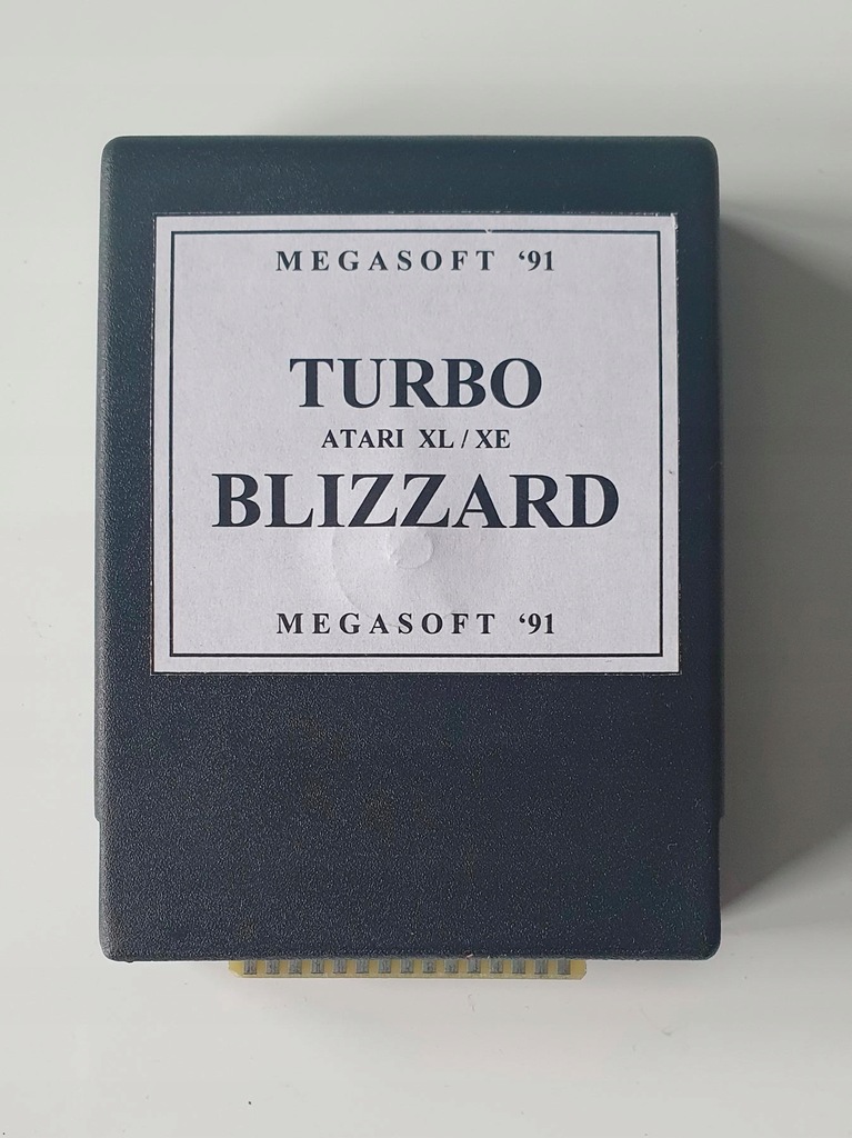

Znalazłem w Allegro Archiwum aukcje z Cartridge Turbo Blizzard Megasoft 91
https://archiwum.allegro.pl/oferta/atar ... 77700.html
https://a.allegroimg.com/s1024/0c0058/8 ... 39a74586be
https://a.allegroimg.com/s1024/0ce0f7/1 ... 28aee26f01
ATARI 800xl, CA-2001, XCA12 mnóstwo kaset i dyskietek :)
943 Ostatnio edytowany przez seban (2025-08-18 12:45:47)
Grzegorz,
Dzięki za linki i fotki, dzięki Twoim wykopaliskom wiadomo chociaż że na takim carcie był standardowy i typowy soft dla Blizzarda, dobrze że wiedzieć że nie trzeba poszukiwać kolejnego "artefaktu z przeszłości", jeden problem mniej na głowie :D
