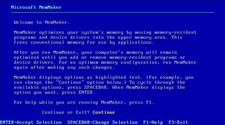

Jeszcze trochę i trzeba będzie HIMEM.SYS załadować :P
Może pora na taką konwersję... ;)
Tylko QEMM
