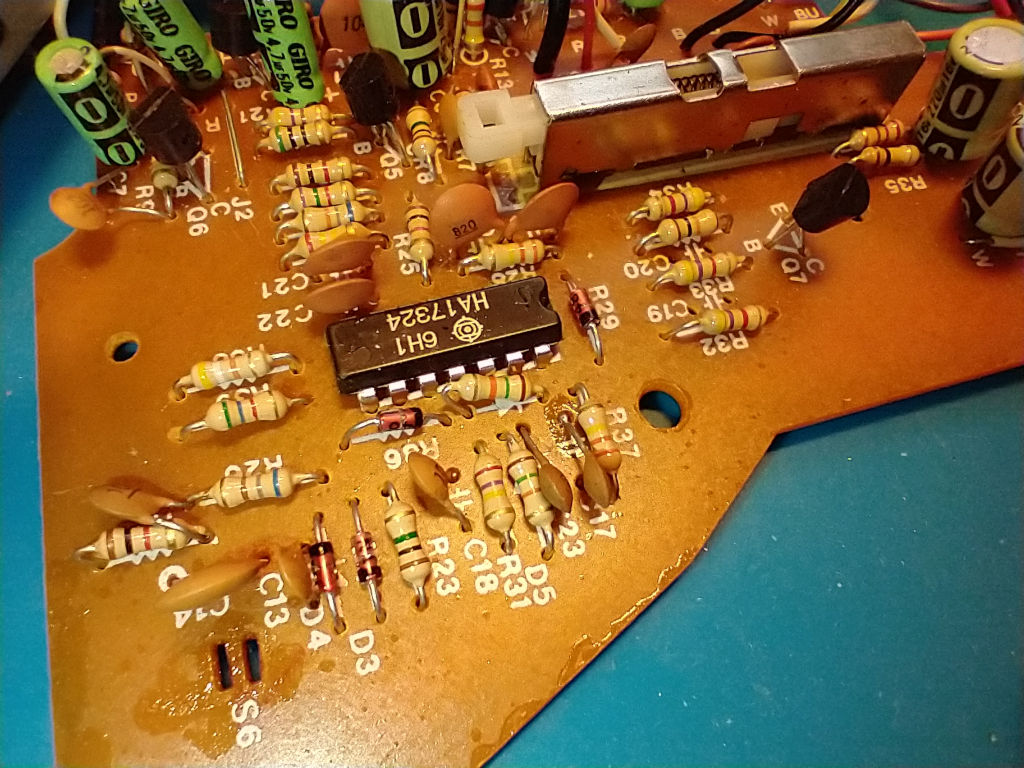

Hi mam problem z przerobionym magnetofonem XC12, nie wczytuje programów czy to w normal czy turbo. Wiem, że to turbo 2000F ale wydaje się że coś więcej jest tu porobione.
Sprawdziłem wtyczkę i kabel SIO jest ok
zrobiłem na wszelki wypadek recap.
przełącznik normal/turbo jest ok
głowica jest troszkę zużyta ale chyba jeszcze nie powinna wpływać na wczytywanie. Jak go zdiagnozować?

Jak doprowadzić "standard" do porządku to Jer opisał w szczegółach u siebie:
DeRe Atari/Serwis/Magnetofon
Czyli przełącznik w stronę aby niebieski był połączony z czerwonym (normal) i możesz diagnozować normal.
Pytanie co to znaczy nie wczytuje się? Jakieś konkretne objawy? Jak nagrałeś taśmę na której testujesz odczyt w normalu?
? a gdzie się podziały kondensatory styrofleksowe
tutaj są ceramiczne 820 pF, trafiałem takie magnetofony (bardzo wczesne egzemplarze). Zresztą te dołożne kondensatory to próba doprowadzenia magnetofonu do stabilności i pewnie lekkie podstrojenie filtrów pasmowych (nie chciało mi się dokładnie patrzeć na PCB, ale trafiałem też i takie przypadki).
Ten kondensator z pomarańczową plamką wygląda na pęknięty przy jednej nodze. Może tylko takie "kosmetyczne" pęknięcie, a może nie - trzeba zmierzyć pojemność.
elementy od strony ścieżek też są raczej dodane w ramach przeróbki na turbo, oryginalnie między płytką a ekranem ztcp nic nie było na rev.4401-4. nie wiemy co zostało poddane wymianie w ramach 'recapu', czy styrofleksy nie zostały zastąpione właśnie przez te ceramiki, a o ile nie zostały zmierzone przed wlutowaniem to potrafią mieć spory rozrzut.
na kondensatorze 'z plamką' ja tam dostrzegam włosa a nie pęknięcie ;)
te ceramiczne 820pF od góry zamiast kondensatorów styrofleksowych to fabryczne rozwiązanie. Widziałem już w niejednym magnetofonie firmowym (bez przeróbek) i przypomniało mi się że walczyłem z podobnym przypadkiem (sprzęt od uicr0Bee):
post 1) https://www.atari.org.pl/forum/viewtopi … 85#p278985
post 2) https://www.atari.org.pl/forum/viewtopi … 00#p279100
post 3) https://www.atari.org.pl/forum/viewtopi … 71#p279171
Oprócz dziwnych modów fabrycznych były ten dołożone dodatkowe kondensatory przez kogoś kto przerabiał ten magnetofon na turbo.
A "firmowe" 820pF wyglądały dokładnie tak jak w magnetofonie od ptyku:
https://pigwa.code32.org/uicr0bee/turbo_systems/czech_T2000_obfs/xc12_limiter_mod.jpg
