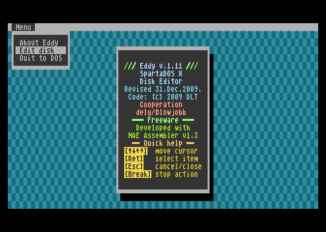

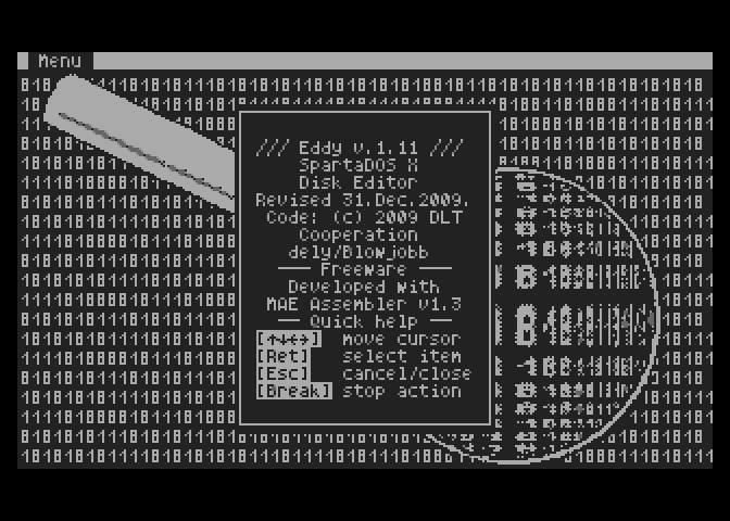

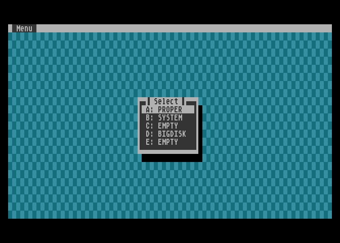

Przy okazji, jest tam też nowa wersja Eddy'ego, ukazująca nową, kontrowersyjną twarz pod VBXE (screenshoty z emulca Altirra):
http://www.ibi.uw.edu.pl/~draco/eddy-111.png
http://www.ibi.uw.edu.pl/~draco/eddy-111-disksel.png
http://www.ibi.uw.edu.pl/~draco/eddy-111-diskedit.png
