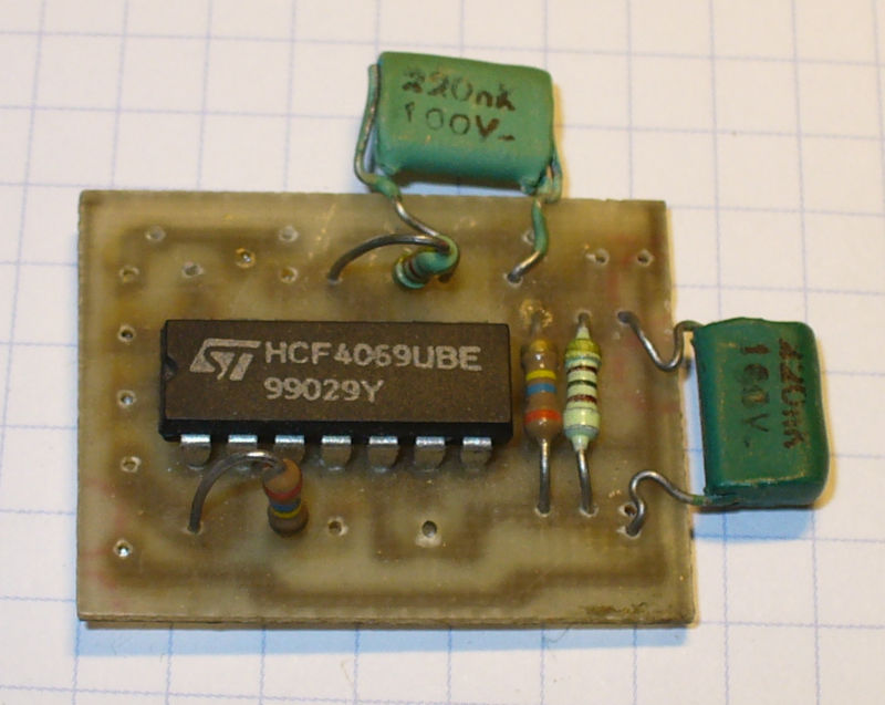

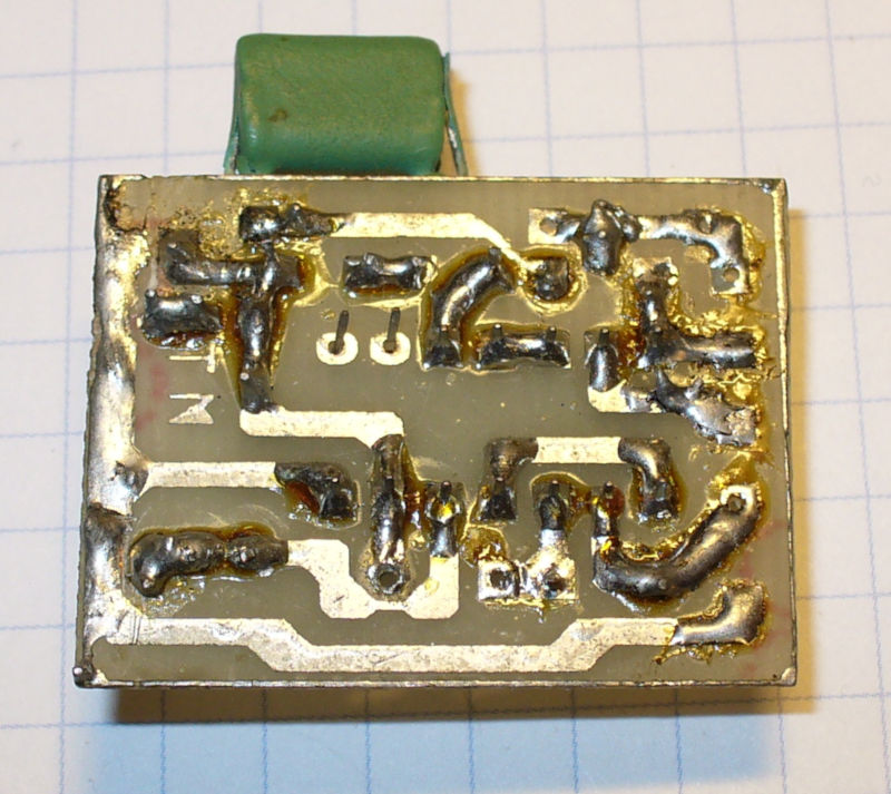

scalak 4069 stale zasilany (14pin do emitera tranzystora).
Dosyć swobodnie dobrane elementy,
kondensatory: 2x 470nF (w zapisie i odczycie), w torze odczytu 1,1K a nie 36K..
I działa.
to chyba da się zrobić z tego co jest pod ręką ;-P
