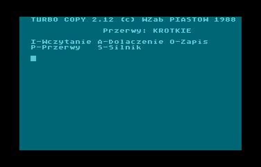

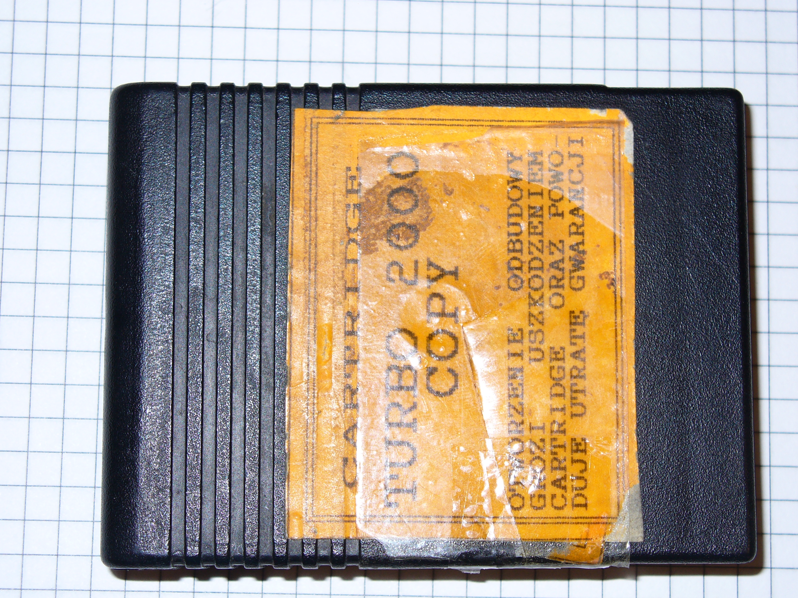

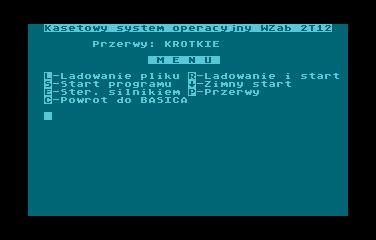

Następny kart z kolekcji to cart z naklejką "Turbo2000 COPY", który okazał się cartem zawierającym oprogramowanie dla systemu "Turbo 2T12" autorstwa Wojciecha Zabołotnego:
Ktoś wykonując ten cartridge skorzystał z gotowego rozwiązania zarówno sprzętowego software-owego.
Schemat cart-a (jak i samo PCB) jest identyczny z tym który przedstawiono w poście o Turbo2000F Copy.
Software obecny w pamięci EPROM to nic innego jak software opracowany przez Wojciecha Zabłotnego. Pierwsze wzmianki o tym turbo, jednakże w wersji 2T06 można było zobaczyć w czasopiśmie IKS. System wraz z oprogramowaniem został zaprezentowany w numerach:

Czy potem powstała nowsza wersja 2T12 sygnowana przez samego Wojciecha Zabłotnego, czy też jakiś domorosły "hacker" zabawił się w podmianę napisów nie wiem, jednak można sądzić i jakiś czas W.Zabłotny opracowywał kolejne wersje programu (w sieci można spotkać również wersję binarną sygnowaną numerem 2T09, niestety na chwilę obecną można pozostać tylko w sferze domysłów. Sam system i wspomnienia z nim związane opisał również Zenon/DIAL w magazynach Serious (K.S.O. 2T06 TURBO, Notka - TURBO 2T06).
Streszczając się nieco, po tym nieco przydługim wstępie udostępniam zatem:
1) zawartość pamięci EPROM: Turbo2000_WZab2T12
Turbo2000_WZab_2T12.bin:
MD5 : b74515156ce99bbb658ef342a91f051f
SHA256: 2821fec46fb1caf4ad75f0f2f5905987671df0d5d18c7f9d098d95a23ae7154b2) wersja XEX dająca się uruchomić spod DOS-a lub dowolnego loadera plików binarnych: Turbo2000_WZab_2T12.xex

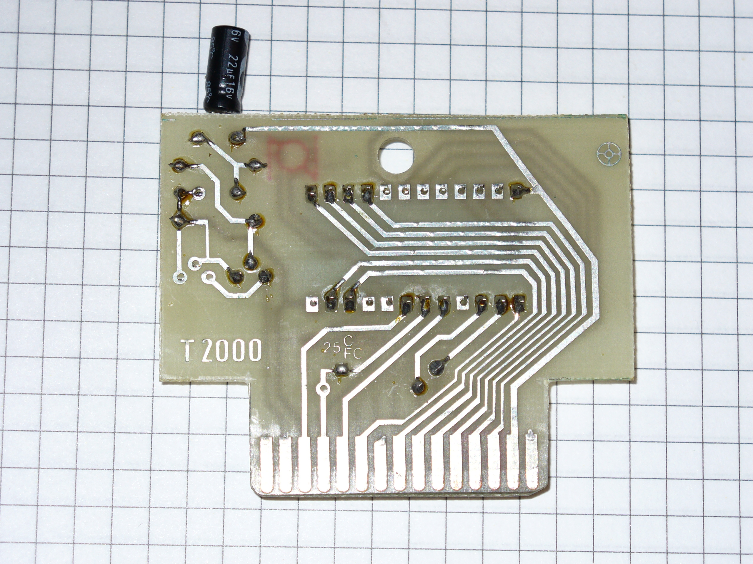

3) schemat iak i płytka drukowana jak już wspomniałem jest identyczna z cartridge "Turbo2000F_copy", czyli: wektor (PDF), raster color (PNG), raster grayscale (PNG). Jedyna różnica to zastosowanie tranzystora BC558B zamiast BC308B.
A sam cartridge prezentuje się tak:
PCB góra:
PCB spód:

W międzyczasie narysowałem schemat na podstawie zdjęć które udostępniłeś narysowałem schemat tego carta, ale mam pewne pytania i wątpliwości, bo nie wiem czy wszystko dobrze "wypatrzyłem".
Schemat:
Schemat w wersji wektorowej: Turbo 2000 (PDF),
Teraz co do moich wątpliwości i niepewności które mam:
1) ze zdjęć nie wynika jaka jest pojemność elektrolita, mógłbyś sprawdzić?
2) również nie widzę jaka jest pojemność tego małego kondensatora ceramicznego, obstawiam coś z przedziału 56-68pF, ale warto by to zweryfikować.
3) największą wątpliwość mam jeżeli chodzi i układ resetu przerzutnika RS, czy aby na pewno dobrze widzę i jeden z rezystorów jest podpięty do ~CCTL, w normalnych warunkach powinien być podpięty do +5V, jednak wszystko wskazuje na to że w przypadku tego carta jest podpięty do ~CCTL. Teoretycznie takie podejście byłoby możliwe, i dawałoby to możliwość ponownego załączenia Cartridge po odpowiednio długim utrzymaniu linii ~CCTL w stanie 0. Piszę o tym że teoretycznie, bo nie sprawdziłem tego w praktyce czy udałoby się uzyskać przebieg który spowodował przy takie rozładowanie kondensatora aby ponownie wysterować to wejście przerzutnika (noga 1 układu 7400, aktywny stan to 0). Co prawda na drugim wejściu przerzutnika również byłoby "0", to powoduje co prawda stan "niedozwolony" ---> dwie "1" na obu wyjściach "Q" oraz "~Q", ale koniec końców to spowodowałoby ponowne włączenie cartridge.
Do kompletu wersja XEX dająca się uruchomić spod DOS-a lub dowolnego loadera plików binarnych: Atari System Turbo 2000.xex
Ale zaznaczam że nie sprawdziłem czy kod nie zawiera jakiegoś "zabezpieczenia" i czy będzie poprawnie działał uruchomiony z innego nośnika niż rzeczony cartridge. Piszę to z uwagi na fakt że w niektórych cartridge Blizzard istniało zabezpieczenie sprzętowe w postaci wymuszania stanu "0" na linii D6 magistrali danych, w chwili gdy następował dowolny odczyt z adresów $D500-$D5FF. Gdy cart nie zawierał pewnego mechanizmu sprzętowego wymuszającego takie zachowanie, loadery i oprogramowanie umieszczone na cartridge nie działały poprawnie (przykładem może być "BIG 2.0 by KNS - Blizzard Cartridge"
Być może "myk" z linią ~CCTL i układem resetu przerzutnika w przypadku tego cartridge ma tutaj jakieś "ukryte" znaczenie. Chcąc zatem używać wersji XEX lub obrazu cartridge i emulatora należy mieć ten fakt na uwadze.
EDIT: @2018.12.04: uaktualniono schematy, w/g wskazówek pancio.net

@Seban,
1. Elektrolit to 4u7/50V
2. Ceramiczny to 1n3. Jeden rezystor podpięty do GND a drugi do /CCTL. Oba natomiast z drugiej strony połączone do wyprowadzenia nr 1 UCA. Pomiędzy rezystorami jest elektrolit (oznacza to, że elektrolit jest pomiędzy /CCTL i GND). Dodatkowo RD5 jest na stałe przypięte do GND, ENA z nóżki 8 UCA dołączona jest tylko do RD4.
Tak chyba reszta ok... no jeszcze zamieniłeś miejscami /S5 i /S4
Dzięki za uwagi i sprawdzenie elementów, ale mam jednak wątpliwości...
To chyba nie jest możliwe, ze zdjęcia płytki wynika moim zdaniem coś innego. To by nie mogło działać. Jak Przesuniesz C1 za R2 (równolegle do R1) to ma jakąś szansę zadziałać.
To również nie jest możliwe, cart nie pojawił by się obszarze $A000-$BFFF, aktywny byłby tylko obszar $8000-$9FFF.
Na zdjęciu PCB widać że emiter Q1 jest bezpośrednio podpięty ścieżką do RD5, natomiast kablem od strony drugiej strony pociągnięty jest RD4 bezpośrednio do emitera Q1.
Mogłem faktycznie zamienić S4 i S5 przy wejściach bramki, sprawdzę to ;D
