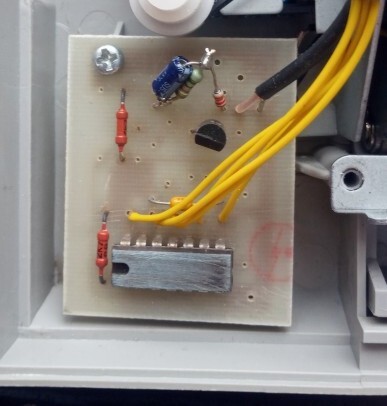

@Seban rozpoznajesz co to? Warto dodać do niniejszego "serialu"? W sensie nabyć.

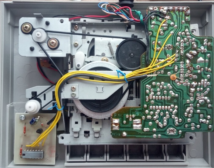

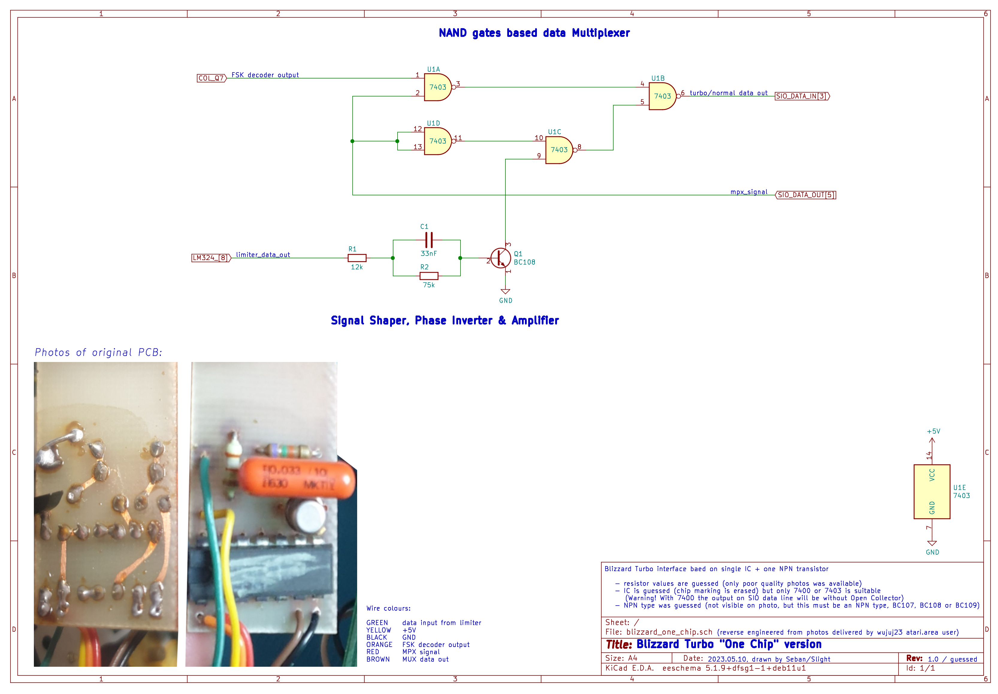

Takiego nie widziałem jeszcze. Początkowo myślalem że to one-chip blizzard, ale za dużo rezystorów, no chyba że to jakaś inna odmiana. Niestety nie widzę spodu PCB więc trudno mi coś więcej określić, może być to blizzard ale może też być jakaś inna mutacja turbo 2000 (wrocławskiego) / Auto Turbo. Ale tak na 80% to chyba będzie jakaś kolejna odmiana Blizzarda.
EDIT: przyjrzałem się bliżej tej płytce (na aukcji jest fota ze zbliżeniem), wszystko wskazuje na to że jest to co myślałem, czyli Blizzard w wersji "one chip", o której była już mowa tutaj: Blizzard - One Chip <--- to też było "zgadywane" ze zdjęć:
na tej aukcji jest zdjęcie samej płytki turbo:
Wygląda na to że są dwa dodatkowe rezystory, względem tego co było w magnetofonie "wujuj23", zapewne jakieś "pull-up", bo scalak to pewnie 7403.

[...]przyjrzałem się bliżej tej płytce (na aukcji jest fota ze zbliżeniem), wszystko wskazuje na to że jest to co myślałem, czyli Blizzard w wersji "one chip", o której była już mowa tutaj: Blizzard - One Chip[...]

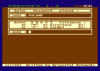

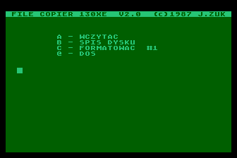

to tak jeszcze podsumowując sprawę programów kopiujących obsługujących rozszerzoną pamięć, to z tych które znam są to dwa programy "z epoki":
File Copier 130XE - autor J.Żuk:
Subcopy 1.3 - autor Krzysztof Butowski:
Ciekawostką jest fakt że wszystkie te programy pochodzą z 1987 roku. Nie wiem skąd ta zbieżność dat wydania tych kopierów :)
