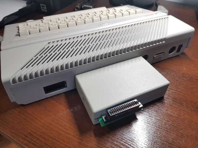

Z innej beczki - spotkał się ktoś z obudową do IDEPlusa w STLu? Na jednej ze stron napotkałem takie zdjęcie i chętnie bym sobie taką obudowę wydrukował:
https://i.ibb.co/LXT74w8P/ideplus.jpg
