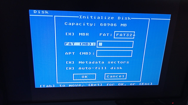

U mnie nie da się na PC pod windows sformatować partycji FAT16 na karcie CF której używam jako dysku. Już samo włożenie karty do czytnika i podłączenie do PC z windows powoduje , że partycje przestają być widziane na Atari. FDISK pokazuje, że kartę trzeba dopiero podzielić na partycje. Dosłownie podłączam czytnik do PC i odłączam go - i już nie mam partycji Atari. Magia windows.
Spróbowałbym pod linuksem gdybym potrzebował tę partycję FAT16, ale dam sobie z tym spokój. Dane i tak przerzucam sio2pc, nie chce mi się wyciągać karty.
Sam interfejs działa świetnie. Radość.
Musisz w fdisk na Atari najpierw odpowiednio przygotować kartę. Zainicjuj kartę i załóż partycję EXTERNAL, zapisz, załóż partycje APT, zapisz, weź tę kartę do czytnika do PC i wykonaj format (fat16). Powinno wykonać format tylko części przydzielonej z poziomu Atari. Nigdy nie było z tym problemu.
Może przyczyną jest to, że nie zapisałem po utworzeniu External, a dopiero na końcu, jak skonfigurowałem wszystkie. Wieczorem zgram sobie dane które już zdążyłem wrzucić na partycję i zrobię tak jak napisałeś. Dziękuję za wskazówkę.

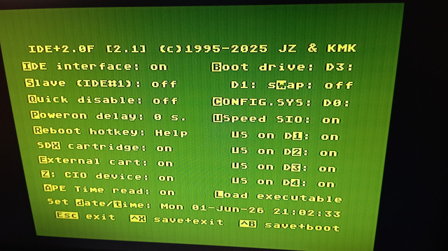

Generalnie już po krótkiej zabawie IDE+ widzę, że to jest wyższa kultura Atarowości.

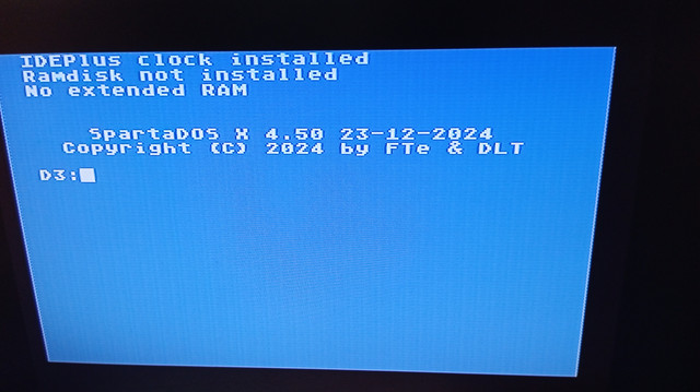

Dysk pod Sparta działa. Dziękuję za pomoc. Jedynie co zauważyłem, że partycja EXT FAT16 nie może być jako partycja DO: bo sparta jej nie widzi. Stąd pytanie dlaczego? Widzi natomiast DN:
Pewnie O: jest maskowane przez ramdysk, który SDX sobie tam domyślnie zakłada. Żeby to zmienić, trzeba ułożyć własny CONFIG.SYS, instrukcja jest w rozdziale bodaj 8 pt. "Configuring your system" instrukcji użytkownika (User's Guide), o tu: https://sdx.atari8.info/index.php?show=en_docs

PS Jak rozumiem z dokumentacji, uruchamianie ATRów jedynie z partycji SDX (czyli w praktyce skopiowanie na partycję FAT16, stamtąd na partycję SDX i dopiero)?
tylko fat16, jeśli chcesz taką partycję czytać z poziomu SDX. Piszę, bo na fotce masz zaznaczony FAT32 32;)
Drakon napisał/a:PS Jak rozumiem z dokumentacji, uruchamianie ATRów jedynie z partycji SDX (czyli w praktyce skopiowanie na partycję FAT16, stamtąd na partycję SDX i dopiero)?
Że 16 to wiem, odpaliłem fdiska tylko po to, żeby sprawdzić, czy kartę wykrywa poprawnie :).
