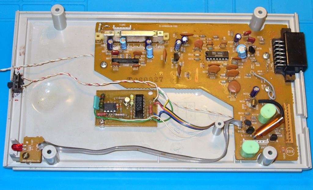

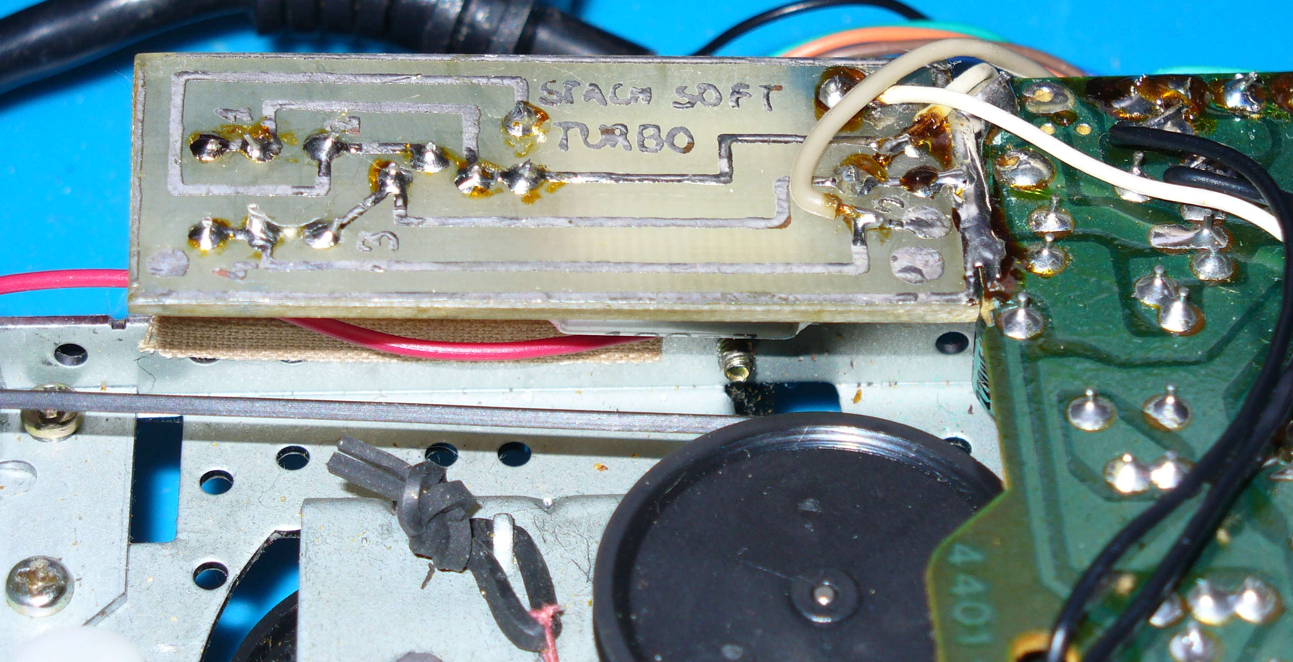

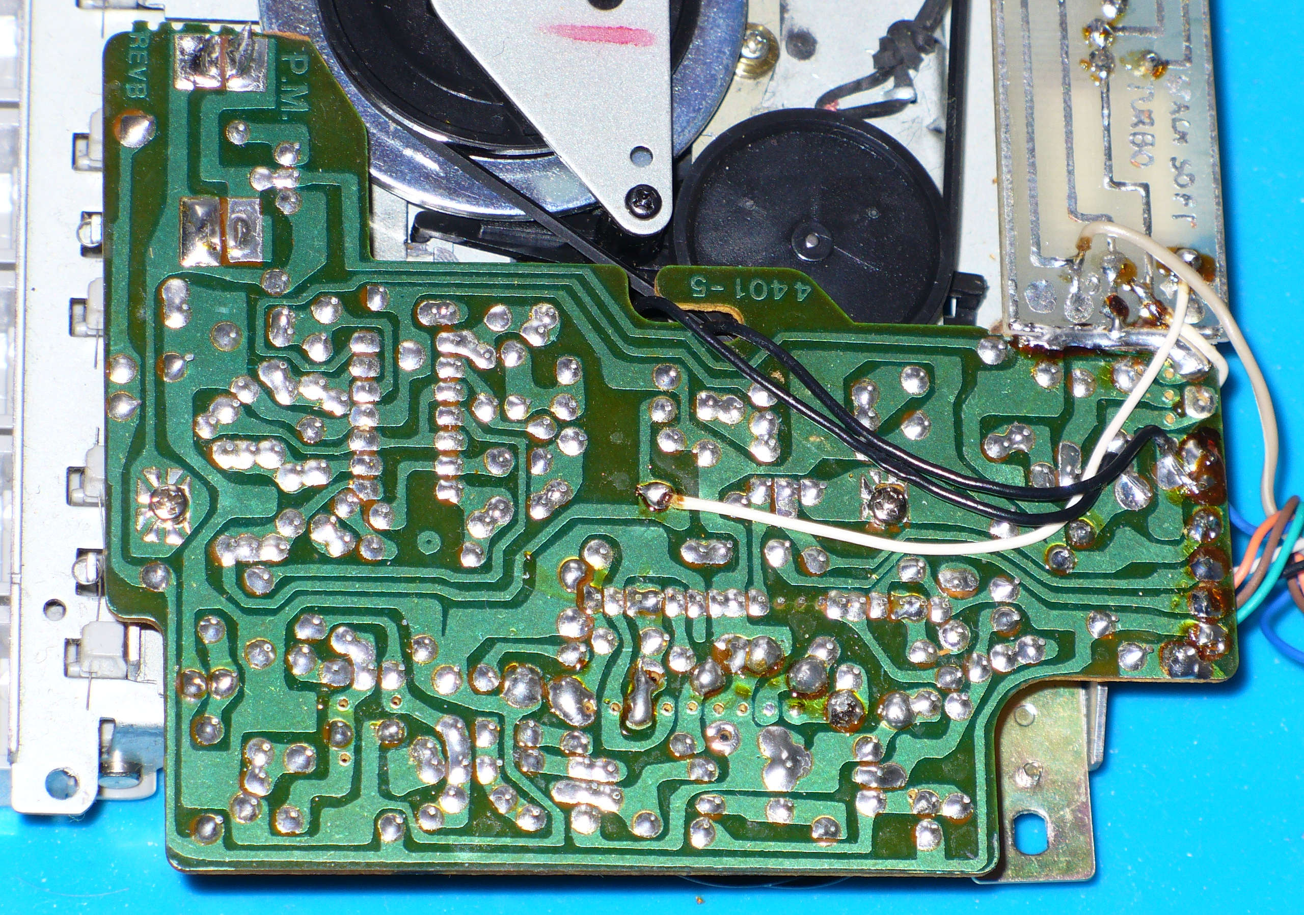

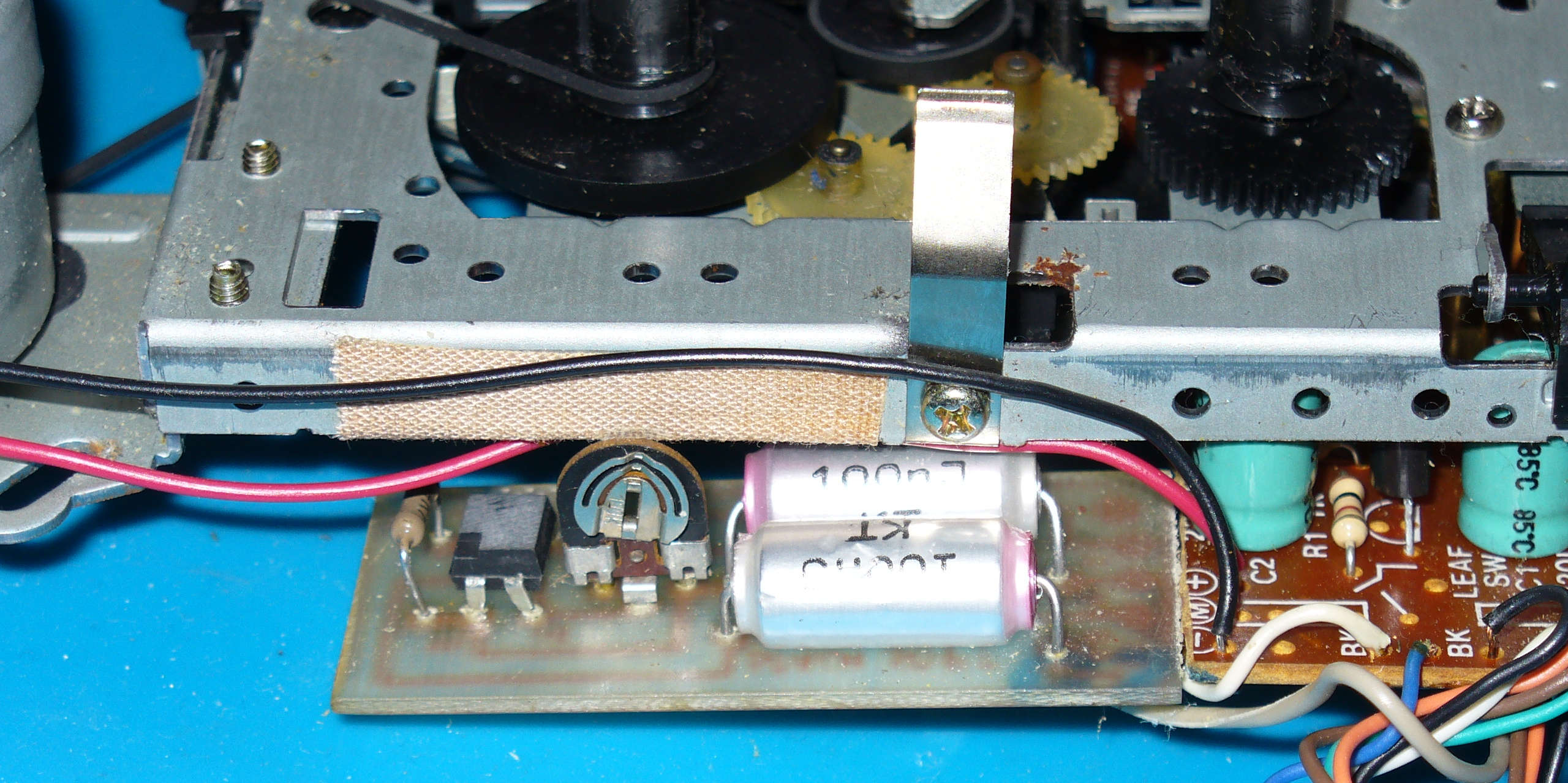

Przyszła pora na opis kolejnego "pacjenta", który trafił na "warsztat" do analizy. Tym razem był to dość sfatygowany magnetofon XCA12, myślę że jednak warty zainteresowania ponieważ zawierał w środku system "Turbo Star". Wszystko wskazuje na to że jest to system bazujący na niemieckim Turbo 6000, jednak w porównaniu do niemieckiego rozwiązania, mocno uproszczony i "zoptymalizowany" (czytaj zrobiony tak tanio jak się tylko dało). Nie porównywałem formatu danych i nie analizowałem kodu loader-ów więc nie mogę się wypowiadać na temat podobieństw czy różnic w formatach, na tym etapie zajmę się tylko porównaniem rozwiązań sprzętowych. Pierwszym podobieństwem do Turbo 6000 jest jest zastosowanie linii "PROCEED" do transmitowania danych "turbo".
To co znalazłem wewnątrz magnetofonu, wyglądało tak:
spód PCB (strona druku):
góra PCB (strona elementów):

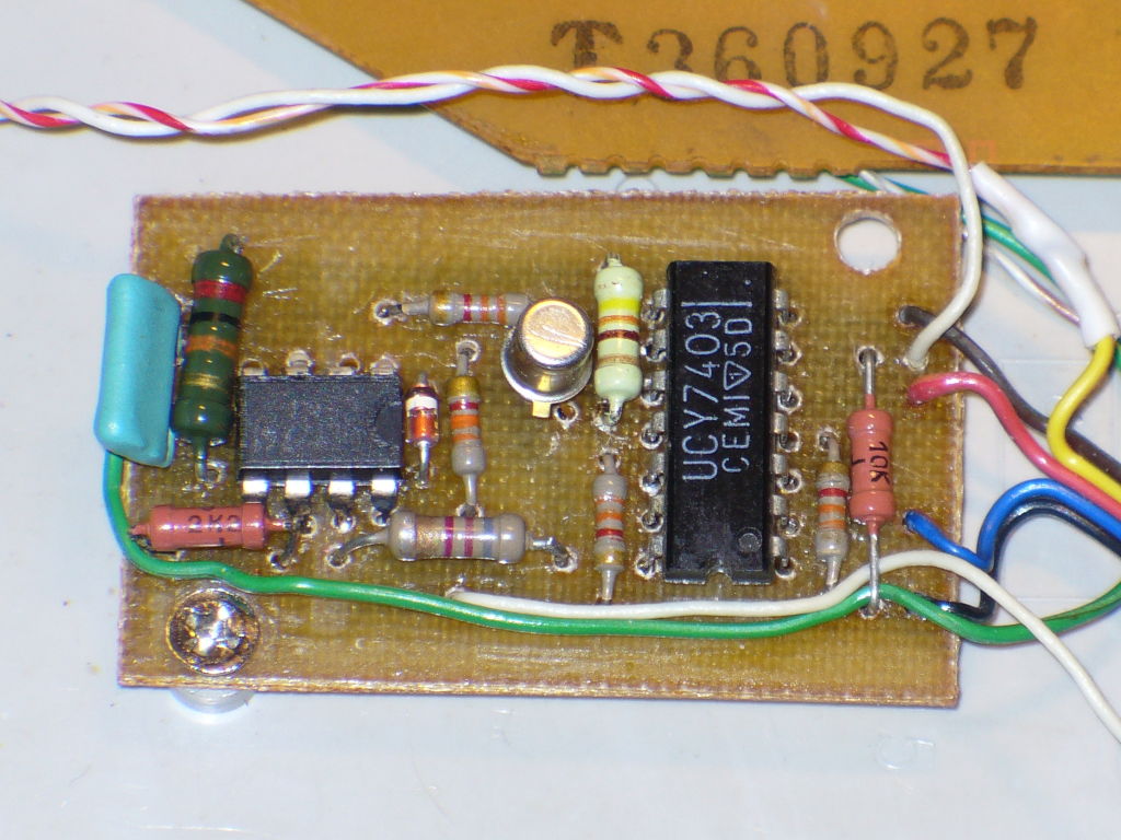

Na płytce niewiele elementów, jeden "tajemniczy" układ z zatartymi napisami, dwa kondensatory 100n, potencjometr montażowy i jeden rezystor 4.7 kΩ. Na płytce podpisał się prawdopodobnie ktoś ktoś montował to rozwiązanie w magnetofonach, nie wiem czy jest oryginalny autor tegoż rozwiązania, ponieważ na PCB widzimy prawdopodobnie napis "Stach Soft Turbo", a piszę "prawdopodobnie" ponieważ ścieżki tworzące napisy są nieco podtrawione i nie jestem pewien że na końcu jest na pewno "CH". Na pewno nie jest to "Star Soft" :D. No i ów "Stach Soft" pasuje również do tego co widnieje po uruchomieniu loadera dla tegoż systemu (mowa o loaderze który został umieszczony na kasecie):

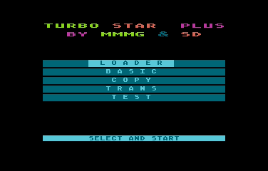

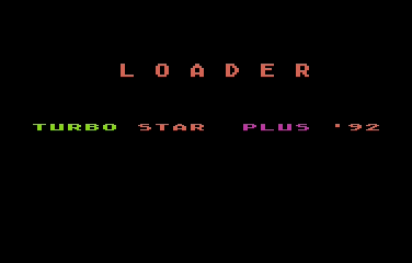

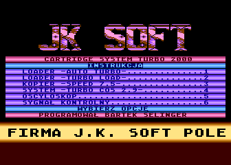

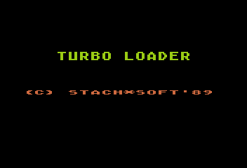

W kolekcji uicr0Bee-iego był również cart do systemu Turbo Star Plus, który opisywałem również w tym wątku, a soft w nim zawarty działa również z tym magnetofonem i programami nagranymi na kasetach, które zostały zgrane i pliki można pobrać tutaj.

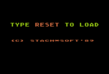

W sofcie na cartridge brak podpisu "Stach Soft", ale podpisali się "MMMG" oraz "SD", więc trudno ocenić czy autorzy softu carta, mieli coś wspólnego ze "Stach Soft", być może inicjały SD należą właśnie to pana "Stacha" ;-). Turbo Star zgodnie z datą w Loaderze *3, powstało w 1989 roku, jednak loader zawarty na carcie zawiera już datę 1992. Prawdę mówiąc nie zauważyłem znaczącej poprawy w funkcjonalności czy "jakości" loadera, zarówno ten wczytany z taśmy jak i ten z cartridge zachowują się niemal identycznie i równie irracjonalnie.
Loadery i programy dla tego systemu są dość toporne i zachowanie ich jest dość dziwne, ponieważ podczas wczytywania ekran jest wyłączony, a kolorowe paski występują tylko w momencie poszukiwania przez loader nazwy programu do który chcemy wczytać, a gdy loader znajdzie nazwę wyświetla ją na ekranie wraz z adresami ładowania programu, a następnie czeka na wciśnięcie dowolnego klawisza, po którym zacznie się ładowanie programu. Wciśnięcie ESC spowoduje anulowanie wczytywania i loader zacznie poszukiwać następnego bloku zawierającego nazwę programu do wczytania. Gdy jednak zacznie się poprawne wczytywanie programu, ekran pozostanie czarny do momentu zakończenia wczytywania. Niestety loader tego systemu jest dość ograniczony funkcjonalnie, gdy nastąpi błąd odczytu loader nie informuje użytkownika o tym fakcie i zachowując czarny ekran, poszukuje następnego programu do wczytania.

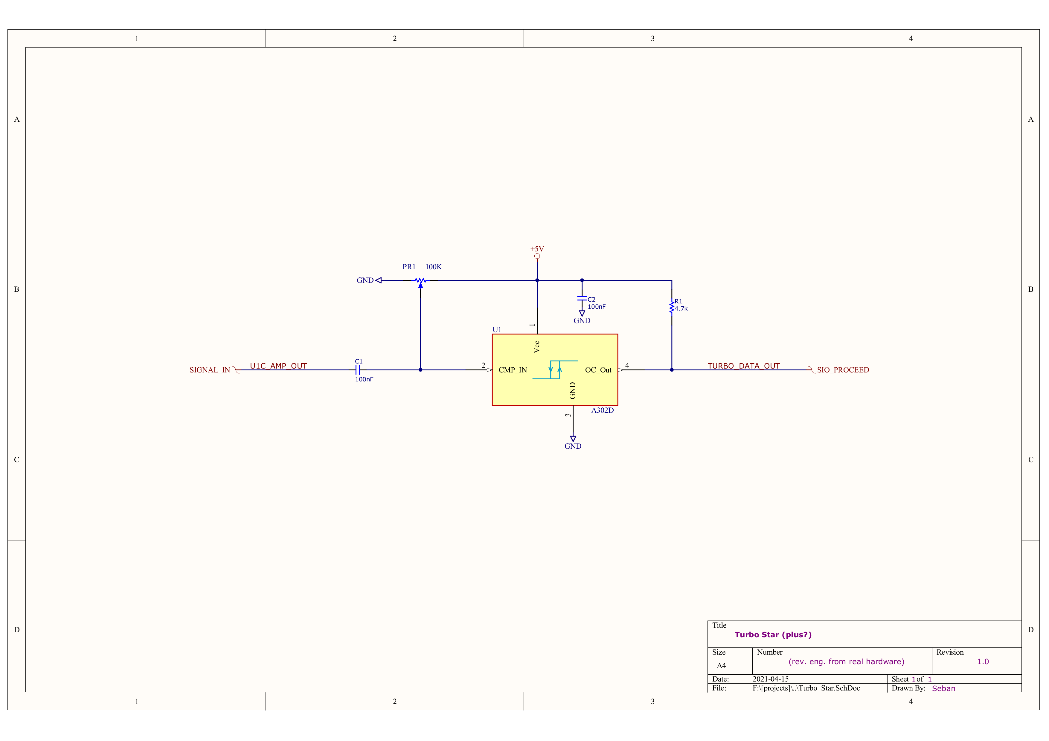

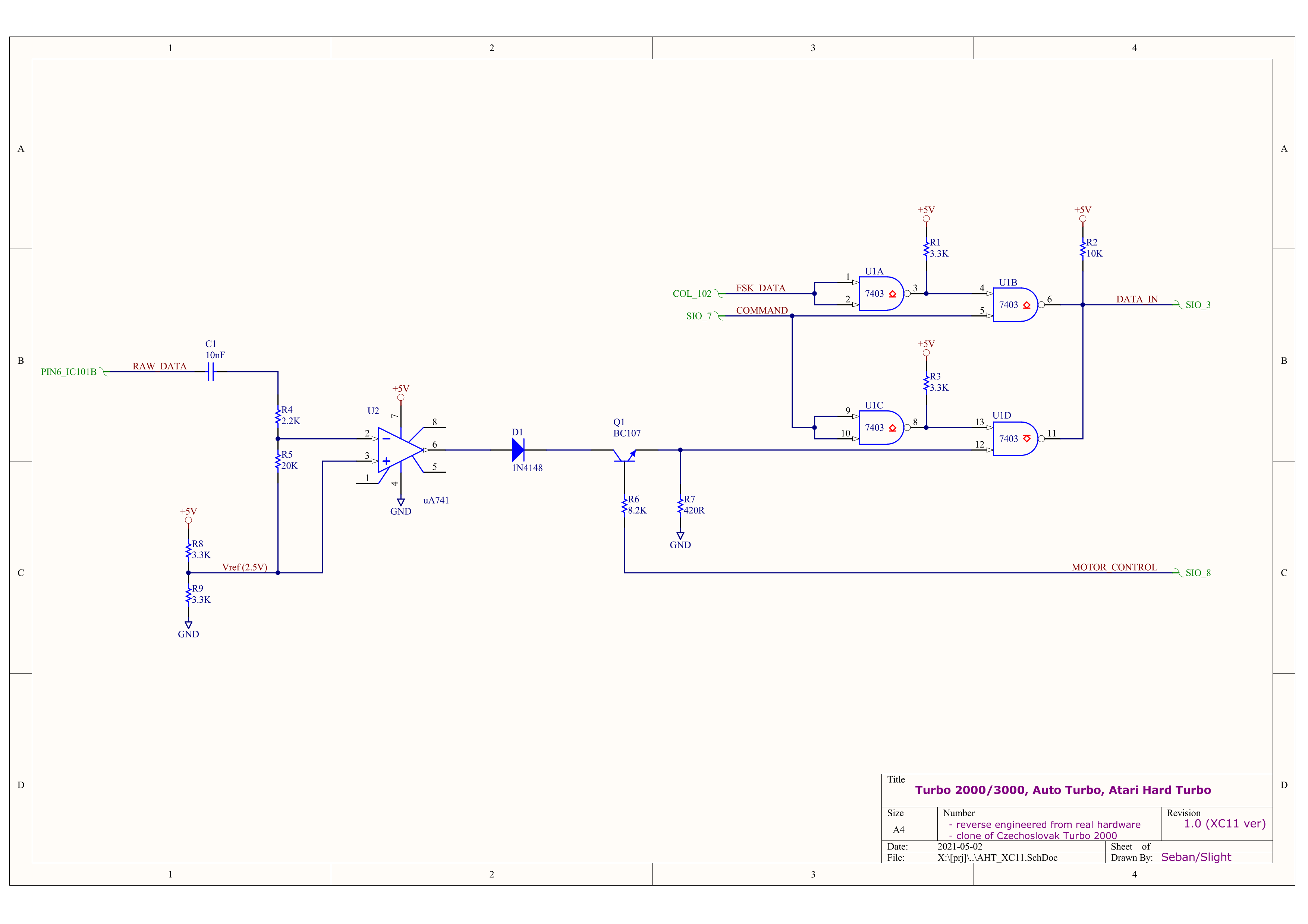

Przyszła pora na zaprezentowanie schematu tegoż systemu, oto jak on wygląda po "zrysowaniu" tego co znajdowało się w magnetofonie:
^^^ Po otwarciu obrazka w nowej zakładce będzie on zaprezentowany w wyższej rozdzielczości. Dla zainteresowanych również wersja wektorowa (PDF): Turbo Star (plus?).
Jak udało się dokonać identyfikacji "tajemniczego " układu ze startymi napisami? W tym wypadku pomogło "drugie podobieństwo" do niemieckiego rozwiązania Turbo 6000, otóż autor tego rozwiązania skorzystał z tego samego układu który zastosowano w przypadku Turbo 6000, czyli niemieckiego A302D wyprodukowanego przez RFT. Autor "Turbo Star" pominął jednak pierwszy układ komparatora zastosowany w Turbo 6000 i skorzystał z tego co było do dyspozycji w magnetofonie, częściowo przetworzony już sygnał pobrał 8 pinu LM324 (identycznie jak w przypadku Turbo Blizzard opartej na 4066, prezentowanej parę postów wyżej) ... do kompletu zastosował taki sam układ przesunięcia składowej stałej sygnału (kondensator C1, który odcina oryginalną składową stałą, a potem pot. montażowy PR1 aby przesunąć ową składową do wybranego poziomu), wszystko to po to aby dostosować sygnał go do progów zadziałania komparatora zawartego w A302D. Stopień wyjściowy układu A302D jest typu "otwarty kolektor", więc dodatkowo zastosowano rezystor R1, podciągający wyjście do +5V.
Dla zainteresowanych dokumentacja układu: A302D (RFT). Niestety dokumentacja jest w języku niemieckim, ale wygląda na to że RFT po prostu klonowało układ Siemensa TCA345, jego dokumentacja występuje w języku angielskim, jednak należy zwrócić uwagę że mimo zgodności elektrycznej układów mają one inaczej rozmieszczone wyprowadzania, dla zainteresowanych nota katalogowa układu: TCA345A (Siemens).
Zasada działania praktycznie taka sama jak w przypadku Blizzard opartej na 74HC4066, tyle że tutaj nie tworzono dyskryminatora z klucza analogowego, a zastosowano dedykowany układ komparatora w przerzutnikiem Schmitta na na wejściu co zapewne pomagało w chwilach gdy sygnał pochodzący z taśmy był dość kiepskiej jakości. Jestem sobie w stanie wyobrazić że histereza wprowadzona przez zastosowanie przerzutnika Schmitta eliminowała część "fałszywych" przejść 0<--->1 gdy sygnał leżał na granicy przełączenia normalnego komparatora czy dyskryminatora stworzonego z klucza analogowego.

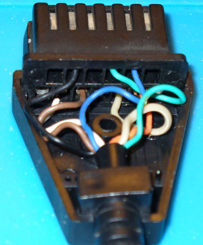

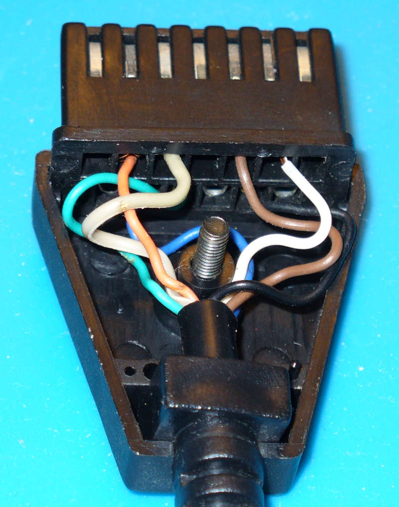

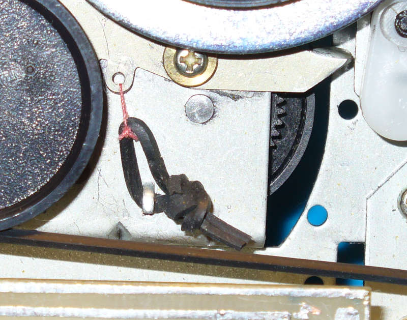

Teraz nie pozostaje mi nic innego jak tylko opisać kolejną ciekawostkę, którą zastosował montujący owe rozszerzenie w tym magnetofonie, otóż linia "PROCEED" nie jest normalnie dostępna w wiązce kabli idących do wnętrza magnetofonu, należy więc pociągnąć dodatkowy przewód łączący linię PROCEED znajdującą się w gnieździe SIO z płytką interface-u, większość ludzi montujących różne systemy turbo w tamtych czasach, oplatała dodatkowy kabelek wokół oryginalnego kabla łączącego magnetofon z komputerem. W tym wypadku, montujący ów system turbo postanowił dokonać karkołomnej operacji... dlaczego karkołomnej? Bo postanowił (nie wiem jakim sposobem) wciągnąć dodatkowy kabel w istniejącą już oryginalną wiązkę:
Zapewne odbyło się to tak, że oryginalne kabelki zostały wyciągnięte z izolacji, a następnie dołożono dodatkowy szarawy przewód, w dodatku nieco grubszy niż oryginalne kable z wiązki i wciągnięto to wszystko w oryginalną izolację, smarując zapewne całość jakąś substancja którą ułatwiła wciągnięcie tego wszystko za pomocą jakiegoś pilota z drutu czy innego mocnego materiału w oryginalną izolację. Czemu się upieram że oryginalną? Chociażby dlatego że "odgiętki" które są oryginalnie dogrzewane/wtryskiwane w fabryce pozostały nienaruszone (brak śladów cięcia, klejenia, etc.). Niestety cała operacja nadwyrężyła całą wiązkę kablową, w której żyły +5V/Ready oraz Motor_ON zostały uszkodzone i przy delikatnym zginaniu przewodu dostawały przerwy, ratunkiem było odcięcie 10cm kabla od strony magnetofonu, założenie nowej (niestety nieoryginalnej odgiętki) i magnetofon powrócił do życia. Na uwagę zasługują też inne "modyfikacje", a nazywając to po imieniu, zniszczenia tegoż magnetofonu... jedną ze sprężyn zastąpiono taką oto konstrukcją:

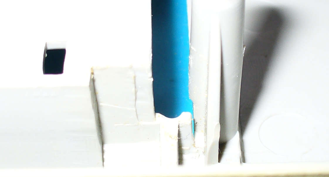

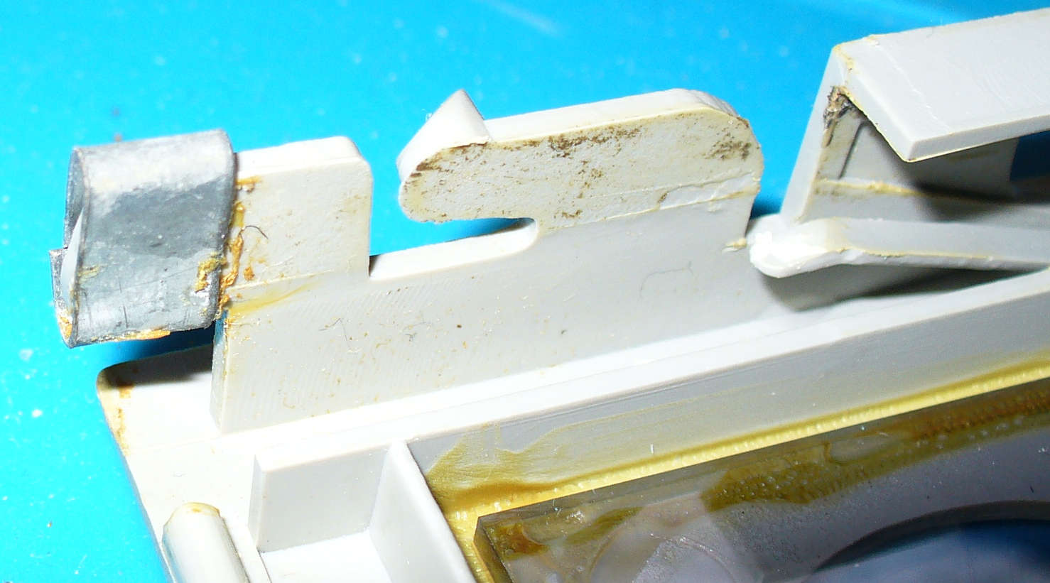

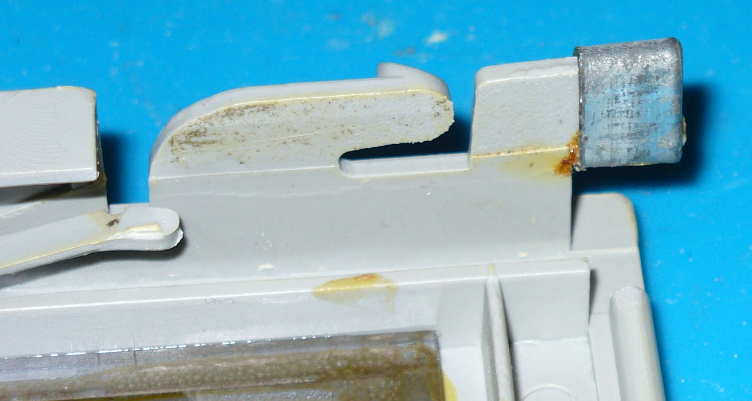

Konstrukcja złożona z nitki/sznurka i kawałka paska napędowego, przyznam że nie widziałem jeszcze takiego "rozwiązania" problemu w żadnym z magnetofonów w których zdarzyło mi się grzebać. Niestety dalej nie było lepiej, klapka została totalnie zmasakrowania (zapewne wypadała) poprzez doklejenie takich oto blaszek:

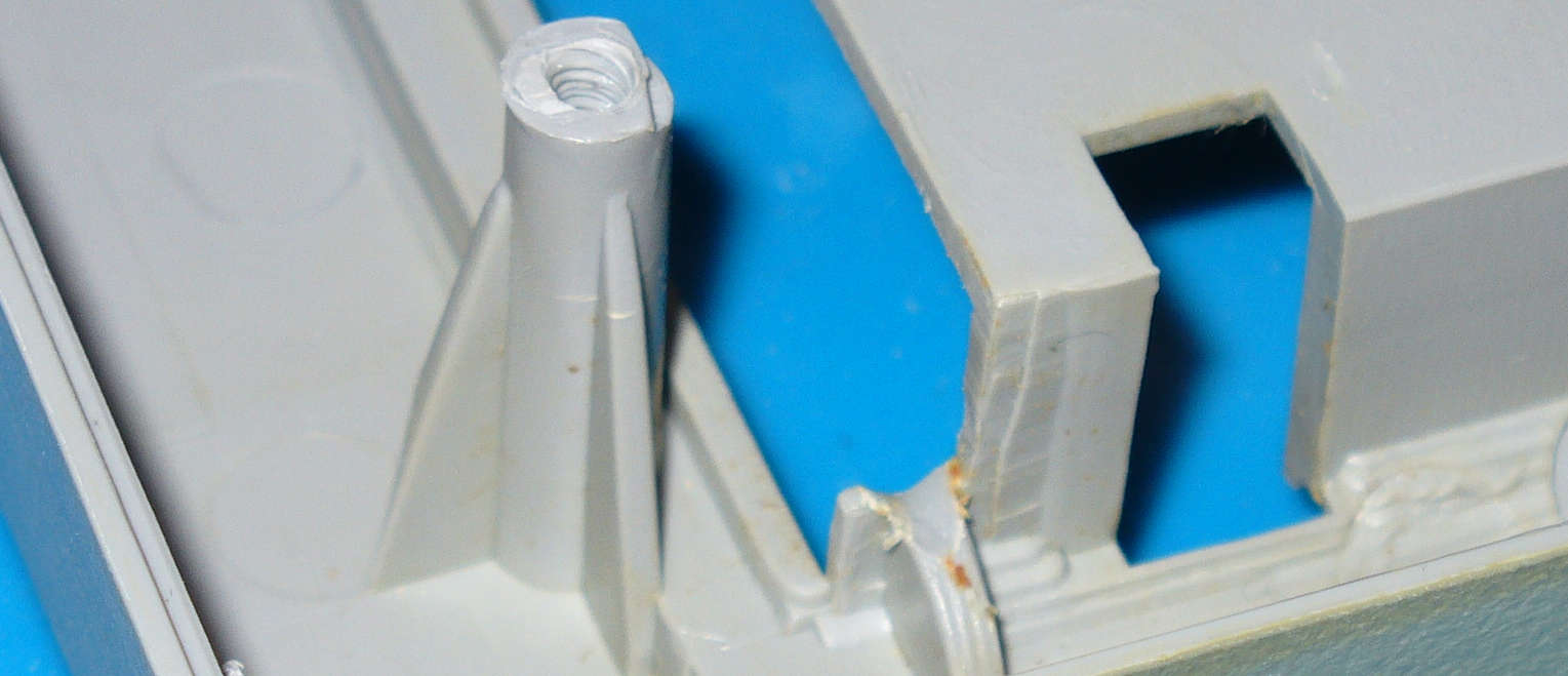

Niestety niewiele to pomogło, a jedynie przyczyniło się do wytarcia plastiku obudowy i zniszczenie jej do tego stopnia że klapka z takimi "dodatkami" wystrzeliwała wręcz po wciśnięciu STOP/EJECT. Obraz zniszczeń wygląda tak:
Klapki nie udało się odratować ponieważ po usunięciu blach, ukazało się że jeden z zaczepów jest pęknięty, klejenie się nie sprawdziło. Po wymianie klapki i uzupełnieniu ubytków plastiku w obudowie, inna klapka zaczęła działać poprawnie i nie wypadała już więcej, zatem kolejny z magnetofonów udało się przywrócić do życia, na koniec jeszcze fotki spodniej strony płytki drukowanej magnetofonu:
Innych modyfikacji na płycie magnetofonu nie znalazłem/nie zauważyłem.

O jaka manufaktura z tym przewlekaniem przewodu. Jak zwykle brawo Seban!
No trzeba przyznać że wyglądało to bardziej estetycznie, ale to jak zostały zmasakrowane przewody w wiązce to szkoda nawet gadać, jak ociąłem te go 10cm i wyglądnąłem przewody z izolacji, to wyglądały tak jakby ktoś je przeżuwał namiętnie jakiś okres czasu :) Tam gdzie było pęknięcie widniały ślady jakiegoś supła czy próby użycia większej siły. O ile sam interface montowało się pewnie dość szybko, to nie wyobrażam sobie ile czasu ktoś tracił na zabawy z tworzeniem wiązki od nowa... no chyba że miał na to jakiś patent, ale "patent" ten po latach postanowił pokazać jak destrukcyjnym on był :)
Brawo mistrzu! O jedną sztukę bliżej do końca :-)
Może to magnetofon McGyvera? ;-)

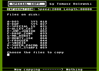

Widać jakiś program pod którym podpisał się "Michal Galinski", ktoś zna ten software? Wygląda na jakiś program kopiujący, ale nigdy wcześniej go nie widziałem. W dodatku wgląda jakby to był zwykły program kopiujący dysk <--> kaseta obsługujący jedynie "standard".
EDIT#2:Nie za wiele rozumiem po hiszpańsku, jednak z instrukcji wynika, że używając programu Michała Galińskiego podczas konwersji standard ---> turbo, zapisu w turbo dokonuje się wybierając jako urządzenie wyjściowe stację dysków. Nie wiem jak ów program działa, ale można zgadywać że w systemie pewnie jest instalowany handler "D:" obsługujący zapis w turbo.
W sumie instrukcja mówi o zupełnie innym programie niż ten kopier Michała Galinskiego który widać na screen-shotach. W sumie to nie wiem dlaczego na screenach jest ten kopier.

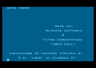

Z biegiem czasu uświadomiłem sobie że Wrocławskie Turbo2000/3000 czy też "Auto Turbo" jak i zarówno Atari Hard Turbo (to rozwiązanie było montowane przez ludzi ze "studia komputerowego" w DT Wars, co widać w wątku o AHT, a świadczą o tym etykiety kaset oraz napisy pokazujące się po wystartowaniu loadera do AHT) to wszystko to rozwiązania bazujące na czeskim Turbo 2000 pana Richtera.
Jeżeli chodzi o Auto Turbo, to co prawda nie mam nagrań pochodzących z tego systemu, a w wątku o Auto Turbo zrobił się straszny "offtopic", jednak wszystko wskazuje na to iż AutoTurbo było również popularne we Wrocławiu, i też było klonem czeskiego Turbo2000.
Niestety obrazki z wątku u Auto Turbo zniknęły, a ja nie robiłem ich kopii więc obecnie nie bardzo pamiętam co na nich było. Jednak dzięki uprzejmości i dobrym chęciom ludzi udało się odzyskać soft obsługujący wrocławskie rozwiązania Turbo. I tutaj możemy wrócić do naszego poczciwego XC11, który wiele przeszedł, zaprezentuje tutaj same płytki z elektroniką, bo reszta nie jest już jakaś wyjątkowo, zatem środek z płytkami (główną XC11 i płytką turbo) wygląda tak:

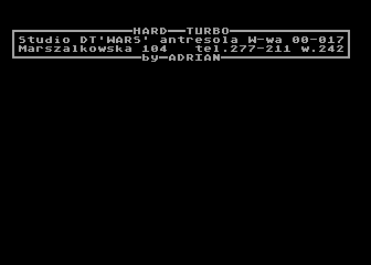

Co mogę jeszcze napisać? Otóż nagrałem kasetę z programami z wątku Atari Hard Turbo, wszystko działało bez problemu. Używając również SIO2PC oraz programów Tomasza Rolewskiego (np. Special Copy, Corwin from Amber) nagrałem sobie parę gier zarówno w systemie Turbo2000 oraz Turbo3000, wszystko działało bez problemu, zapis i odczyt przebiegał bez żadnych problemów.

To jeszcze rzutem na taśmę XC12 z niebieskim kabelkiem, no powiem że ten sprzęt to mi nerwy poszarpie ... jak go nie wywalę przez okno i nie przejadę po nim walcem to będzie bardzo dobrze... ;-)

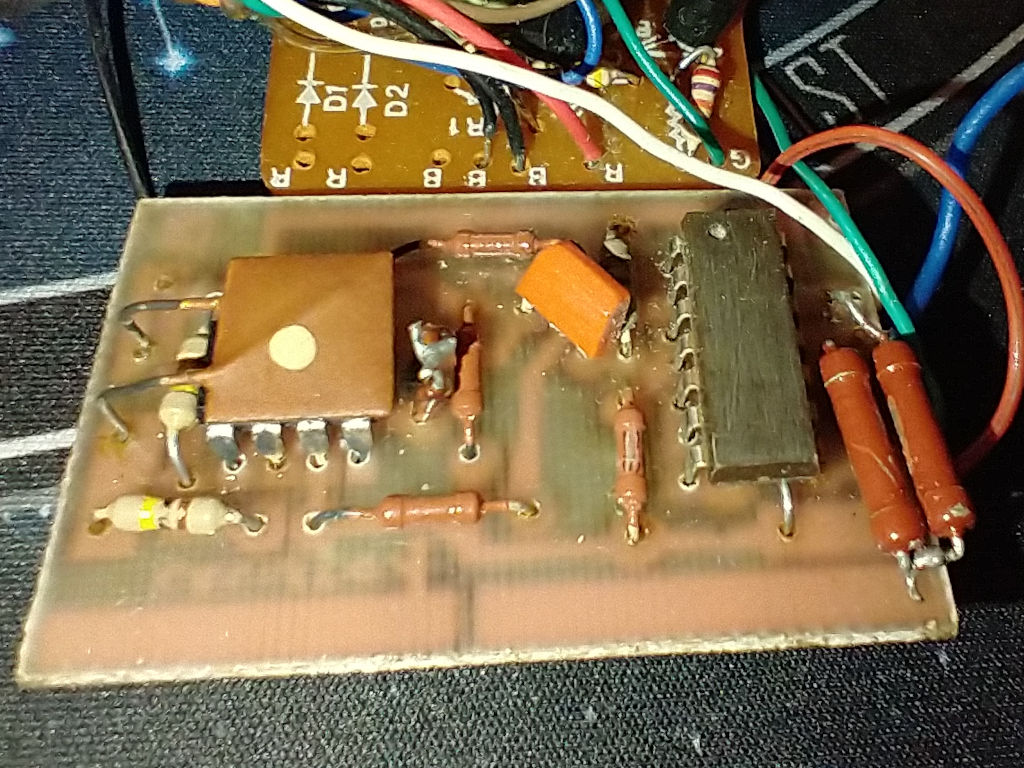

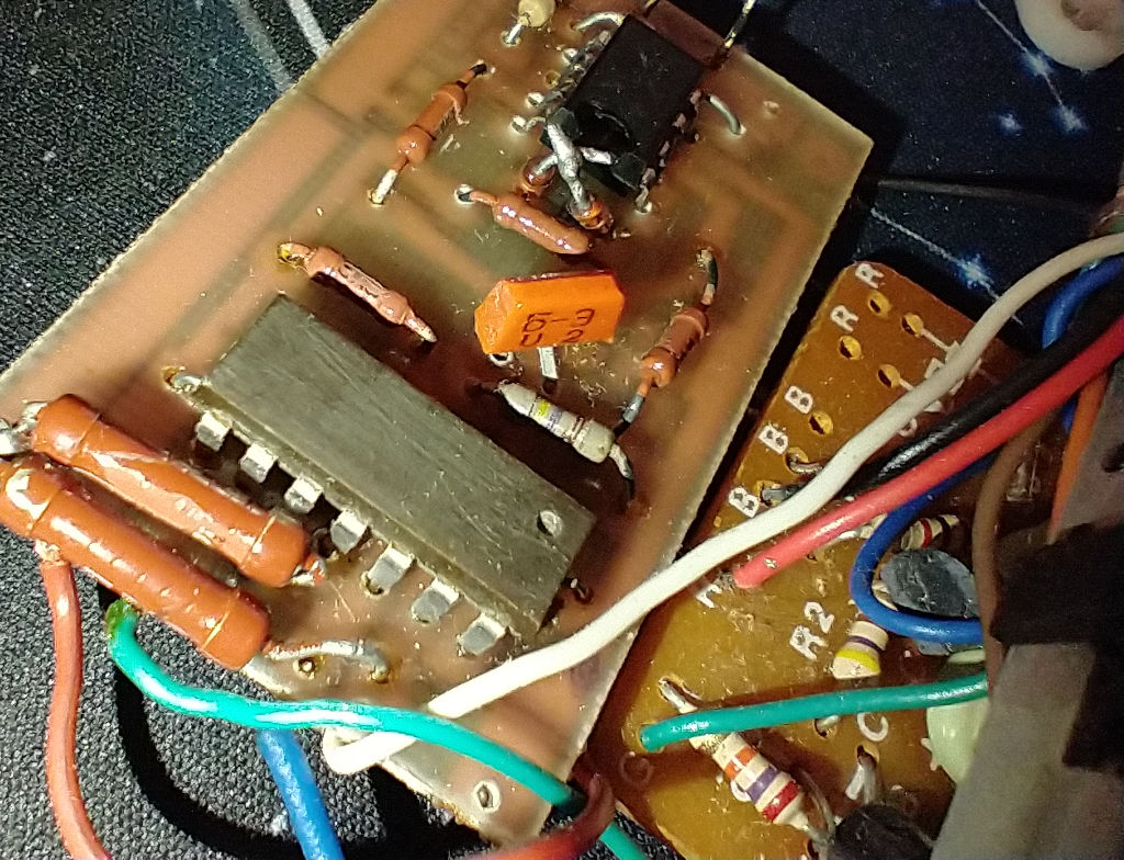

Po rozkręceniu sprzętu ukazała się mi oczom następująca płytka turbo...
góra płytki drukowanej (widok #1):
góra płytki drukowanej (widok #2):
^^^ tutaj widzimy zaawansowaną technikę rosyjską w akcji, czyli rosyjski tranzystor prawdopodobnie КТ315Б.
Do kompletu możemy zaobserwować zaawansowaną techniką maskowania elementów, czyli zdzieranie napisów :D co ciekawe również z rezystorów... niestety cała operacja "zdzieruch" a.k.a. "zatarciuch" nie miała najmniejszego sensu, ponieważ sam zestaw i układ elementów od razu sugeruje że mamy do czynienia z kolejnym klonem czeskiego Turbo2000. A więc pozostałe układy to 7403 oraz µA741.

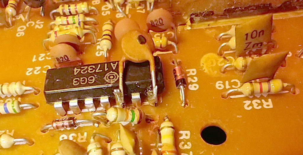

Tym razem jednak autor klona postanowił zaprojektować własną wersję płytki i układ ścieżek jest odmienny od tego co zaproponował pan Jiri Richter:
Sam schemat turbo jest praktycznie tożsamy z tym co prezentowałem wyżej czyli schemat to 100% klon czeskiego T2000. Wartości elementów praktycznie standardowe. Nadal mnie jednak bawi usunięcie oznaczeń z rezystorów czy kondensatorów.

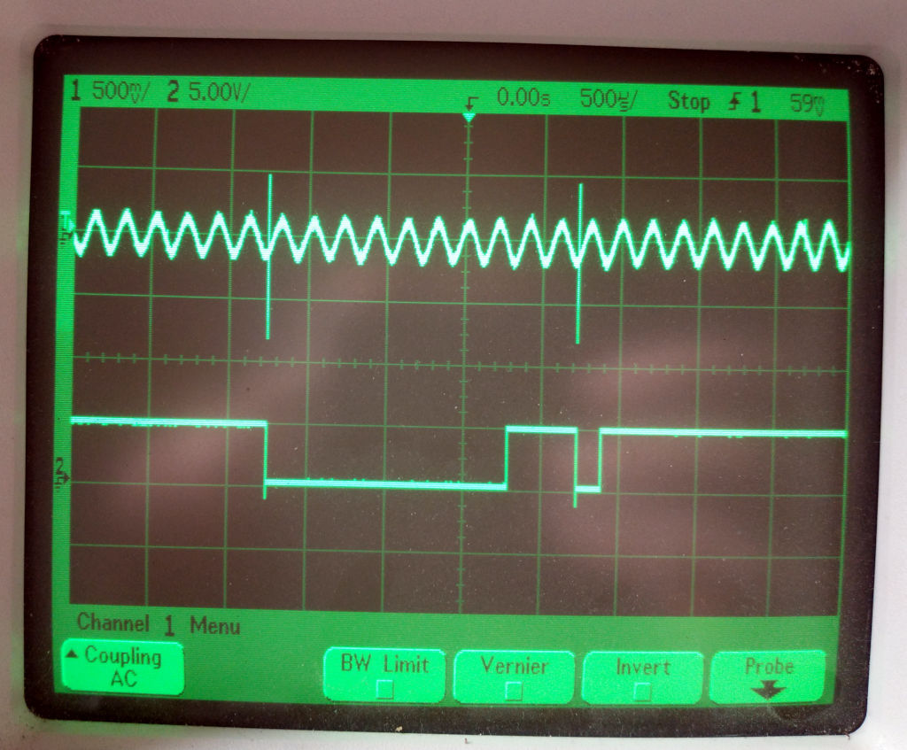

Samo turbo jak turbo, nie wnosi nic nowego do tego wątku ... gorzej jest z tym czego dokonano na płytce magnetofonu... a dokonano jakiejś totalnej masakry, nie wiem co autor zmian miał na myśli, jednak swoim postępowaniem po prostu doprowadził elektronikę do takiego stanu że nawet demodulator FSK nie jest w stanie pracować poprawnie, tzn. nie działa nawet wczytywanie w standardowej prędkości, popatrzy więc na płytkę magnetofonu:
^^^ czy widać tutaj coś dziwnego? (pomińmy ten dołożony kondensator)... dodam jeszcze drugie ujęcie:
^^^ nie wiem kto i po co to zrobił, ale można tego człowieka nazwać żartownisiem... spójrzcie sobie na miejsca oznaczone R29, R36, i do kompletu (co jest praktycznie niewidoczne na zdjęciach) D5 i D6... elementy te zostały zamienione miejscami... tzn. D6 z R36 oraz D5 z R29... takie działanie to już dywersja. Do kompletu pozmieniane wartości kondensatorów, np. C19 i C20 wymienione na 10n (zamiast 33nF) ... C23 wymieniony i zmniejszony do 2.2nF. Takich miejsc jest jeszcze kilka i nie bardzo rozumiem sens tych wszystkich działań... bo efektem który osiągnął autor zmian było tylko to że magnetofon zbiera cały "szum elektromagnetyczny" z okolicy... wychodzi mu to wręcz idealnie... trudno to oddać na zdjęciu czy zrzucie ekranu, bo trzeba by to zaobserwować na filmie (wybaczcie, ale tyle czasu nie będę poświęcał tej masakrze) musicie zadowolić się dwoma zdjęciami ekranu oscyloskopu:

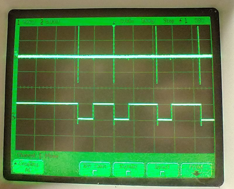

^^^ co tutaj widzimy? Górny przebieg (kanał A) to sygnał z głowic po wzmocnieniu, natomiast dolny przebieg (kanał B) to wyjście z demodulatora FSK, magnetofon w stanie "STOP", z właczoną linią "motor on". Jak widać sygnał użyteczny zabijają mega szpile (zakłócenia elektromagnetyczne zbierane z okolicy... np. WiFi, telefonia GSM, etc.). Tych szpilek jest naprawdę cała masa. Jak widać są one na tyle silne że bez problemu wzbudzają one dekoder FSK na tyle silnie że ten generuje na wyjściu fałszywe sekwencje zer i jedynek.
Jeszcze zabawniej jest gdy mamy na wejściu poprawny sygnał pilota, wtedy wygląda to tak:
Jak widać zakłócenia z otoczenia zaburzają totalnie pracę tego magnetofonu, można powiedzieć że najlepiej wzmacnia on najlepiej te wysokoczęstotliwościowe zakłócenia. Transmisji turbo nawet nie sprawdzałem, na początek trzeba doprowadzić tor odczytu w standardzie do poprawnego działania, ale przyznaję otwarcie... nie wiem czy będę miał do tego cierpliwość... o ile mechanikę dało się postawić szybko na nogi (brak sprężyny pod jednym z przycisków przewijania, połamane styki pod przyciskami przewijania, pogięta sprężyna klapki) ... to z elektroniką jest taki chaos że cały czas się zastanawiam, kto i w jakim celu dokonał takich przeróbek?
Czy ktoś z szanownych kolegów forumowiczów spotkał się z tak daleko idącym chaosem wprowadzonym na PCB magnetofonu?

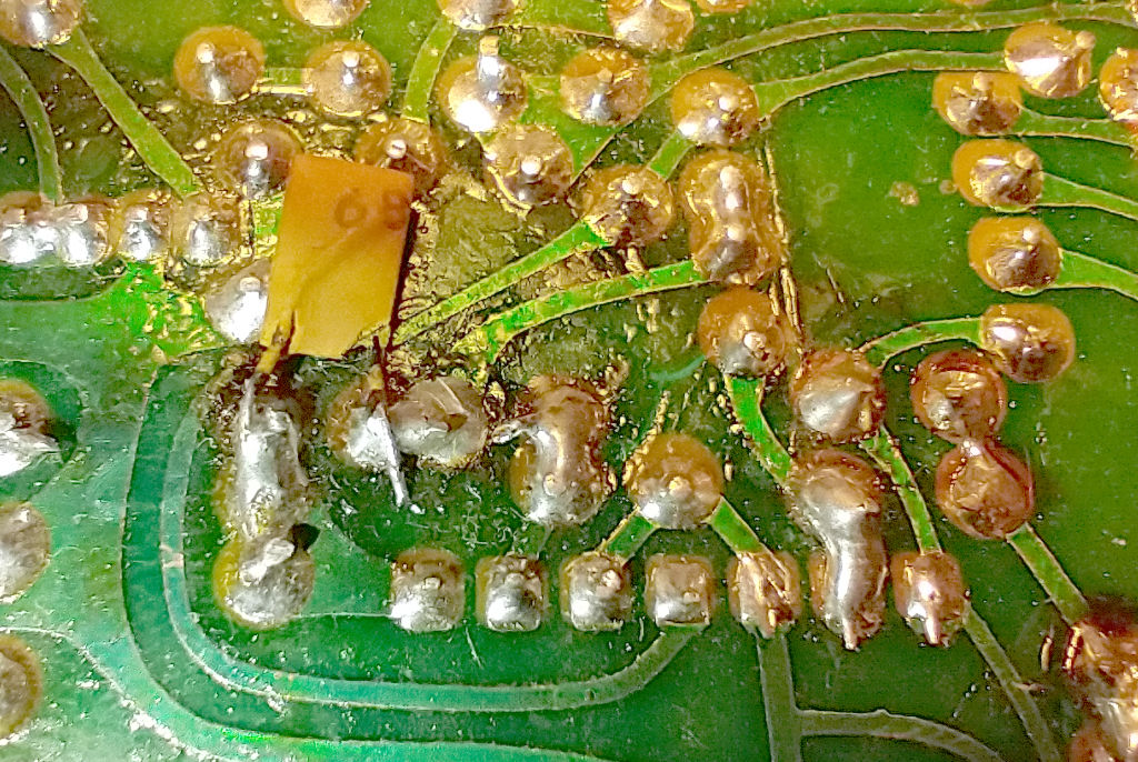

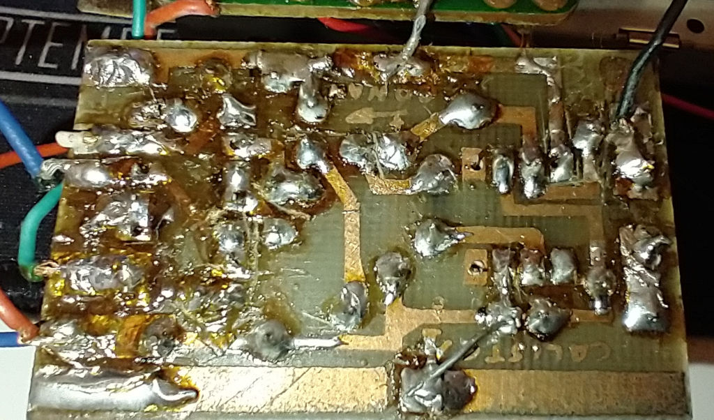

No koniec dodam że od spodu PCB, też dołożono swoje:
Nie będę wklejał już większej ilości zdjęć, bo to już się robi nudne.... bo widzę że czeka mnie perspektywa przejrzenia wszystkiego element po elemencie i odwrócenia tych wszystkich modów, zmian i chaosu. Dodam tylko w że torze zapisu zmieniono rezystor z 10k na 1k (w czeskim turbo 2000 ten rezystor zmienia się na 4.7K). Jak już uda mi się to doprowadzić do działania to sprawdzę jaki poziom zapisu generuje taka zmiana, bo wydaje mi się że ten magnet może mocno przesterowywać zapis.
A i jeszcze jedno... ktoś zababrał całą płytkę jakiś roztworem (prawdopodobnie kalafonia + spirytus) ... wszystko się lepi, do tego stopnia zostało to wypaprane że przesiąkło miejscami na górę płytki... na pohybel!!! :D
Tak sobie myślę... może tych przeróbek dokonał jakiś radioamator? może chciał z tego XC12 wykonać radio odbierające wszystko w wysokim paśmie częstotliwości... :) może i w tamtych czasach nie było WiFi, GSM czy innych źródeł tak siejących ... ale wystarczy włączyć w pobliżu tego magnetofonu dowolne urządzenie elektryczne (spełniające normy EMI/EMC) a ten magnet odbierze to doskonale i wystawi piękną sekwencję zero-jedynkową na wyjściu demodulatora FSK :D
Może to jest jakiś zarąbisty 36GHz analizator widma??? A ja nie potrafię docenić kunsztu tegoż rozwiązania? :)
ps) oczywiście wszystko przerysowuję i opisuję nieco prześmiewczym tonem, jednak nie mogę zrozumieć sensu takich modyfikacji (np. zamiany elementów na PCB miejscami) ... nie potrafiłem się powstrzymać od wzięcia tego wszystkiego z pewną dozą śmiechu i dystansu :D

Ciekawe czy moja pamięć nie spłatała figla. Wydawało mi się że ten z niebieskim dodatkowym kabelkiem (i porysowanym czerwonym logo ATARI na górnej obudowie - patrzę na zdjęcie wysłanych gratów), to mój osobisty z młodości, przerabiany przez kolegę z technikum. Wtedy działał poprawnie. No ale może pomyliłem egzemplarze? Na Twoim zdjeciu wyżej, na płytce turbo jest wytrawiony napis Calisto... który z niczym mi się nie kojarzy.
Teraz od razu sugeruje, ale wtedy, autor miał pewnie wrażenie że to wiedza tajemna i że stosował "ochronę tajemnicy handlowej" i swojego warsztatu :-)

Seban, spoko. Nikt nie ścierał oznaczeń rezystorów celowo, starły się przy okazji ścierania scalaka. Cel tego ścierania pozostaje zagadką, chyba była wtedy na to moda ;)
Miszmasz na płytce - diody zamienione z rezystorami nie mają wpływu na działanie układu. Kondensator dolutowany na wierzchu scalaka LM724 często był stosowany przy dostrajaniu elektroniki. Miał na celu polepszenie stromości zbocza sygnału wyjściowego.
Kondensatory 10n zamiast 4,7n czasami polepszały działanie filtra wyjściowego, choć można było przesadzić.
Zmielona sprężynka klapki - ten typ tak ma.
To akurat żadna zagadka. Cel zacierania śladów na scalakach był prosty - ograniczenie potencjalnej konkurencji. Przy kompletnym opisie układ mogła skopiować praktycznie każda osoba z dowolnego rocznika technikum elektronicznego. Przy braku napisów - może 1-2 osoby z klas starszych i to do tego takie, które niekoniecznie były tym zainteresowane. A nawet jak po jakimś czasie ktoś to zrobił, to i tak "ścierający" miał już na tyle wyrobioną "markę", że wszyscy szli raczej do niego.
Aktualnie nie ma większego problemu z odgadnięciem czy to przez analogię, czy przez pomiary. Ale wtedy bez posiadania nawet jednego schematu, przy ograniczonej dostępności materiałów i sprzętu pomiarowego oraz obawie o uszkodzenie drogiego komputera naprawdę wielu to zniechęcało.
Zadziwia mnie za to cel zamiany miejscami elementów na oryginalnej płytce. A w zasadzie to bardziej to, że się komuś "chciało" tak bawić.

sprawdziłem więc szybko jak ścieżki są połączone fizycznie na PCB, otóż wychodzi na to że to modyfikacja fabryczna. Jeżeli ma być tak jak na schemacie XC12 to rezystory i diody w ograniczniku muszą być zamienione.
Jeżeli chodzi o dodatkowy kondensator 220pF, to zdziwiło mnie to że jest on wpięty pomiędzy piny 12 i 14, zazwyczaj spotykałem się że był on wpinany nieco wcześniej (między 8 a 10 pinem LM324).
Co do wymiany kondensatorów to wymienione zostały C19 i C20, a więc w ostatnim filtrze low-pass wymieniono 33nF na 10nF. Mam wrażenie że to nie pomogło, a wręcz pogorszyło pracę tego magnetofonu. Przywróciłem niby stan fabryczny, i magnet powrócił do żywych, działa niby zarówno standard jak i transmisja w turbo, jednak w przypadku FSK nie da się obecnie uzyskać nic więcej niż 600bps, po ponownej zmianie C19 i C20 na 10nF, praca w standardzie staje się niestabilna.
Nie wiem jeszcze do końca co z tą PCB jest nie tak, ale ogólnie działa ona bardzo kiepsko, porównałem z drugim egzemplarzem i ten działa o niebo lepiej, czeka mnie jeszcze z tym sporo pracy, niby sprawdziłem te ceramiczne 820pF i jako tako trzymają tolerancję, ale nie podoba mi się praca jednego z filtrów (znikome różnice amplitudy sygnału na jego wyjściu w porównaniu z druga gałęzią).
Zaczynam chyba rozumieć te wszystkie zmiany i zabiegi które przeprowadził ktoś kto wcześniej dotykał się do tego magnetofonu, po prostu ten egzemplarz jest jakiś mocno felerny. Co z nim jest jeszcze nie tak, na razie nie jestem pewny, ale nie omieszkam poinformować o tym gdy uda mi się doprowadzić ten sprzęt to stabilnego działania.
