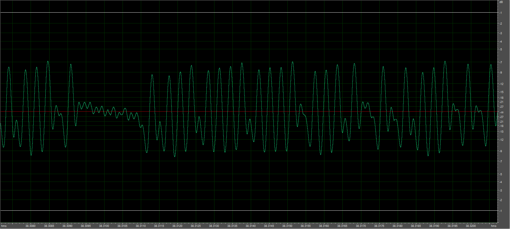

Przyjrzę się temu dokładniej, ale na pierwszy rzut oka wynika że dość kiepsko jest wyższymi częstotliwościami... nie wiem czy nie trzeba by spróbować zgrać to z innym skosem głowicy... ew. jeżeli używasz deck-a, to można użyć innego magnetofonu z którym można bez problemu regulować głowicę (szkoda kręcić głowicą w prof. decku)
^^^ to "podgląd" z kawałka pliku "mapasoft_strona_a.wav"
Rzuciłem okiem na "zestaw 6", mimo że kiepsko z wysokimi częstotliwościami to dało się coś z tego wyciągnąć, było co prawda kilka plików w których sygnał zanikał praktycznie do zera i tych plików nie dało się przetworzyć, niemniej jednak większość udało się poprawnie przekonwertować. Co prawda nie widzę okładki do zestawu nr 6, więc mam nadzieję że nic nie pomieszałem z numeracją plików, oto lista odzyskanych programów:
