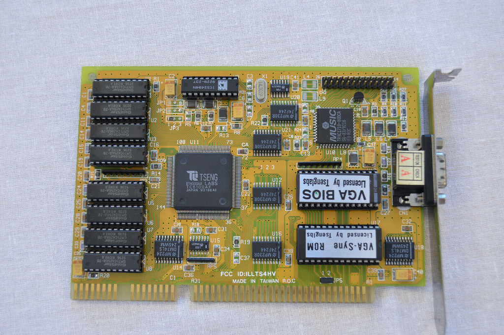

Dwie karty ET4000 jakie już miałem, okazały się jednak o kilka mm za długie, ale na szczęście w ten sam dzień wypatrzyłem ogłoszenie z jeszcze krótszą (jak na zdjęciu #1 wyżej i to w dobrej cenie :-) Dziś dojechała i na długość mieści się w adapterze. Tylko szerokość za duża aby wsunąć do komputera bez demontażu wspomnianej wyżej blachy, ale to pewnie nieuniknione, bo raczej małe szanse na znalezienie niższej karty? Musiała by być niższa niż górna krawędź śledzia.
Niestety, ale jest tam tyle miejsca ile jest, a tak jak wspomniałem chodziło o to, aby nic nie wycinać z oryginalnej obudowy.
Taka byłaby idealna, ale nie ma sterowników :)

Tak, było też trochę takich wąskich modeli z chipem TRIDENT TVGA 9000C 1MB. Są tańsze od et4000, o mach[32|64] nie wspominając.
